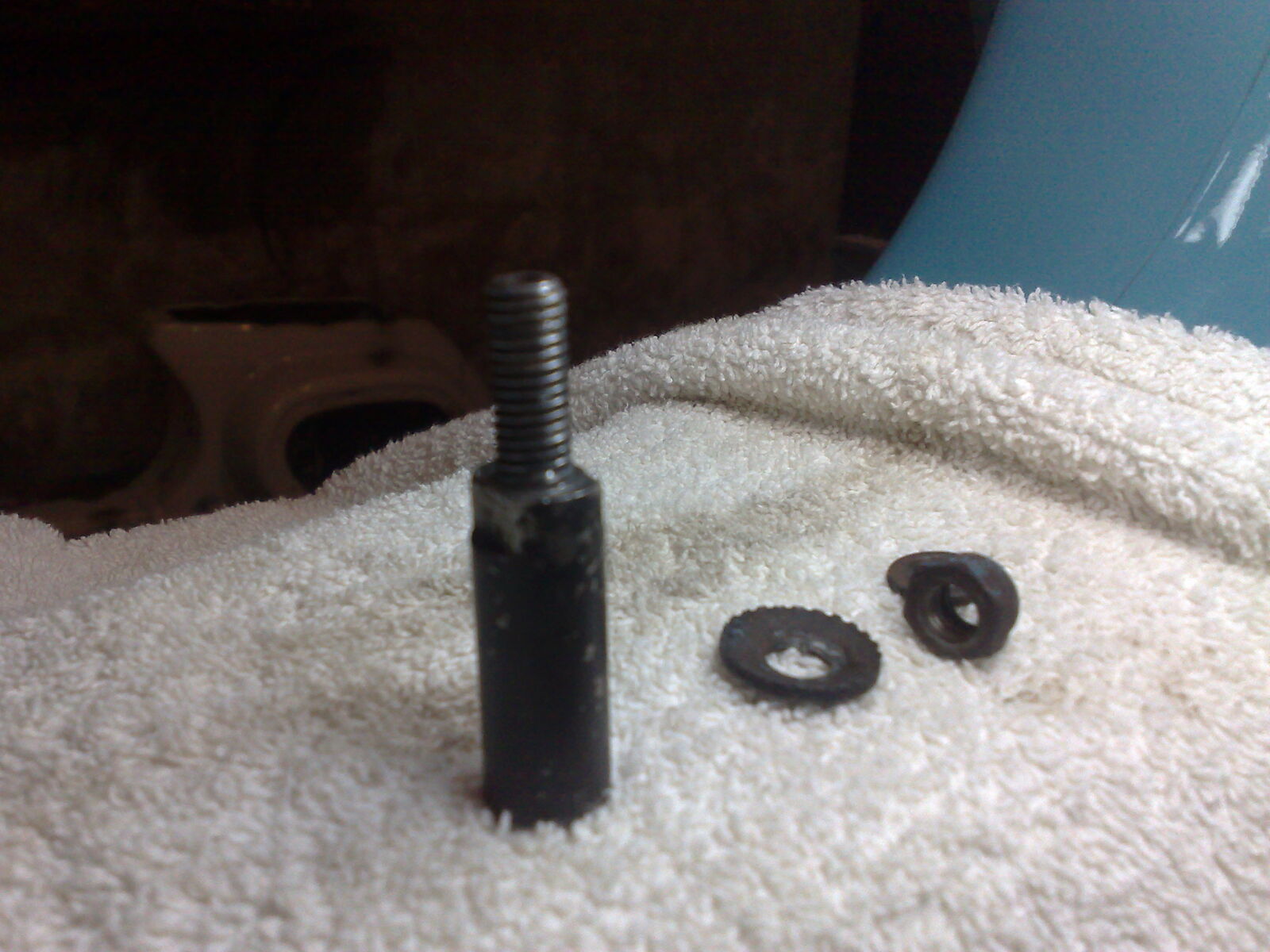

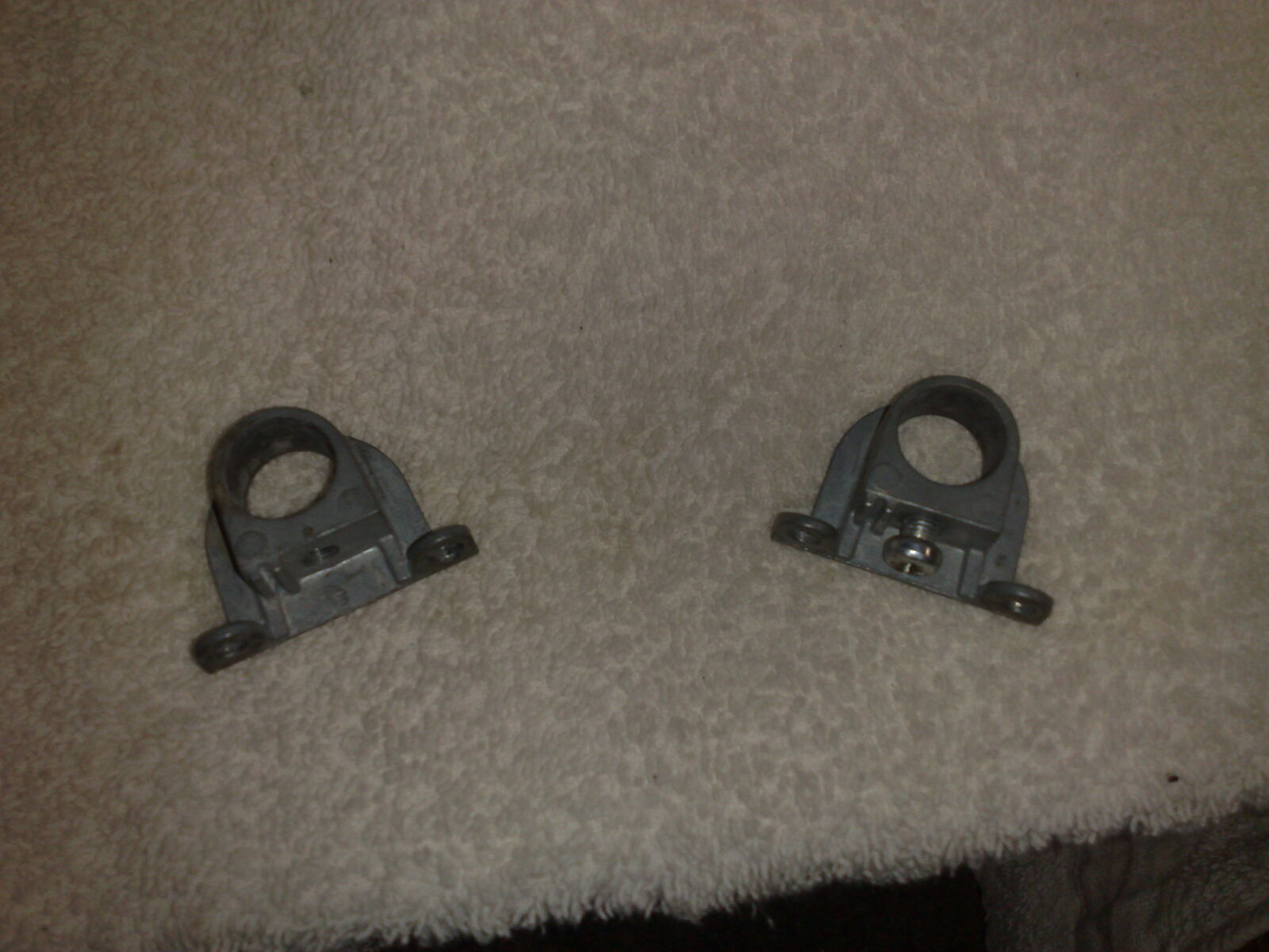

    bin fast fertig mit dem Zusammenbauen und habe ne kurze Frage. Was sind das für Teile auf den Bildern.
    Hab die in der Teilekiste und kann mich einfach nicht errinern, wo ich die abgebaut hab.

    Hat keiner ne Idee? Ich bin so gut wie fertig und würd gern wissen, ob ich was wichtiges vergessen hab. :-1
    Also, wer ne Idee hat, bitte kurz melden :+2

    die Teile links hab ich bei meiner noch nie gesehen, kann dir da leider net weiterhelfen!!!
    Bei dem rechten Teil könnte es sich um die Einstellschraube für z.b den Gaszug handeln, ist
    das Teil in der Mitte hohl?

    Edith sagt, dass das z.B. die Einstellschraube am Vergaser für den Gaszug sein könnte,
    genauso aber auch für die Kupplungszüge oder den hinteren Bremszug!!!

    Unter den linken Teilen kann ich mir auch echt nichts vorstellen ( evtl was von den Blinkern, die ja jetz nicht mehr da sind ).
    Das rechte Teile ist tatsächlich innen Hohl und dachte mir, dass es ne Einstellschraube im Bereich des Blocks sein könnte ( war ziemlich verdreckt ). Komisch ist nur, dass ich Kupplung, Schaltung und Bremse bereits eingehängt und eingestellt hab. Außerdem hat das Teil ein M8 Gewinde und passt somit nicht auf Vergaser, Kupplung oder Schaltung. Und bei meiner Bremse ist auch alles bereits fertig.
    Naja, danke für die Antwort. Ich denke mal, dass sich da was untergemischt hat, was ich wohl nicht mehr brauche.
    Werd heute mal meine Zündung abblitzen ( hat noch ziemliche Fehlzündungen) und dann mal schauen, ob ich nen sonnigen Moment erwische um ne Testrunde zu drehen ;) klatschen-)

    Die Einstellschraube für den Bremszug haste auch drinnen, die ist nämlich meines Wissens etwas größer
    weil auch das "Seil" etwas dicker ist!!!
    Vorderradbremse schon geschaut??? Kommt da überhaupt eine hin??? :-4 Glaub schon!!!!

    Jepp, vorne und hinten Bremst die kleine wunderbar und an beiden ist auch ne Einstellschraube dran.
    Da ich mir mal en gebrauchtes Bremspedal zugelegt hab, kann es sein, dass da ne Einstellschraube am Zug war und ich dann einfach die verbaut hab ( ich denke mal, weil nen besseren Zustand hatte).
    Ist schon etwas her, man kann sich ja nicht alles merken :D

    Am Bremspedal ist sicher keine Einstellschraube, weil das Seil innerhalb des Rahmentunnels liegt und angelenkt wird. Wäre minimal unpraktisch ... :whistling:

    Is mir schon klar. Deshalb hab ich ja auch geschrieben, dass die Einstellschraube am Zug saß! Hing noch am ausgefranzten Ende soweit ich mich erinnere....
