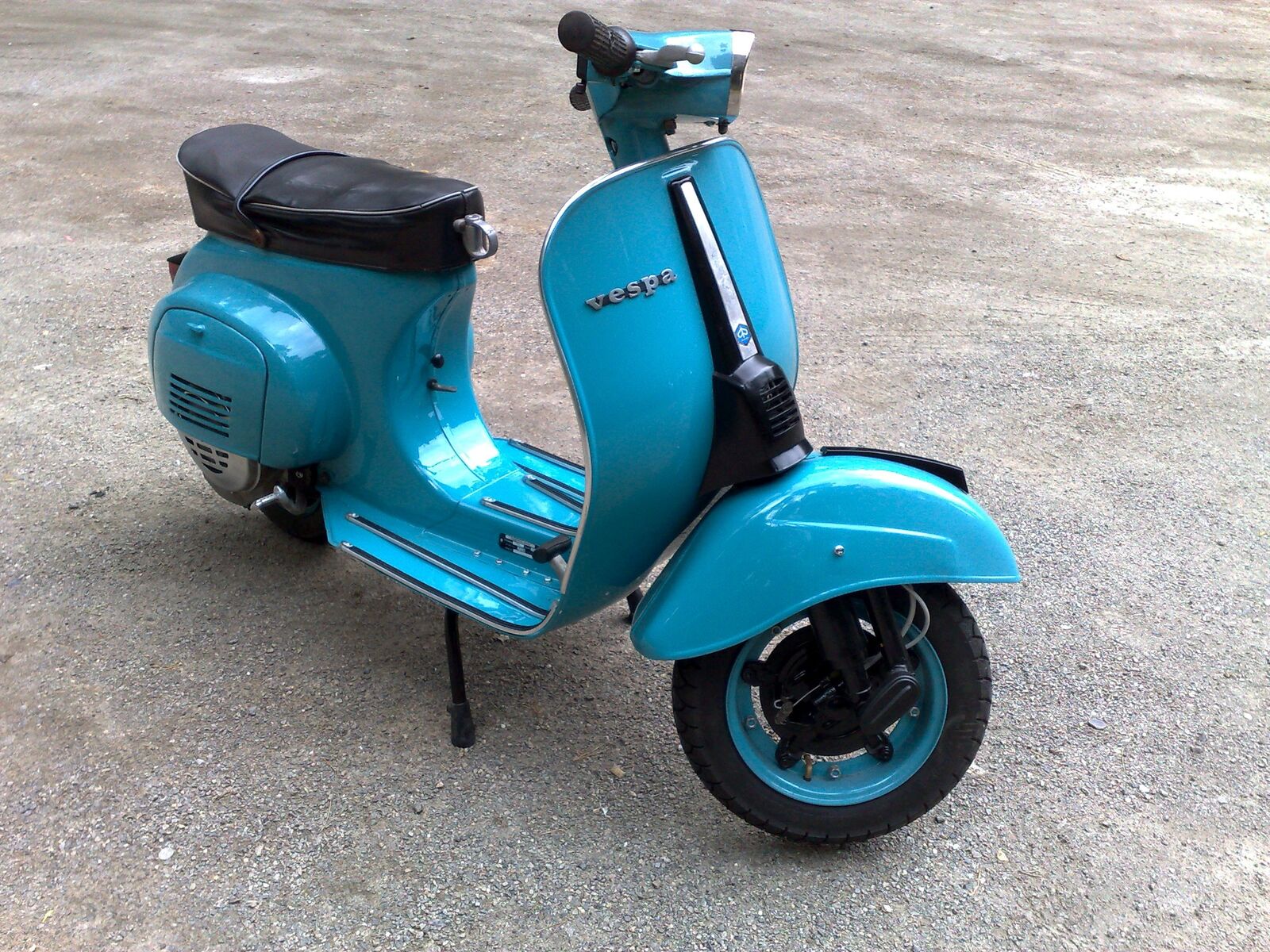

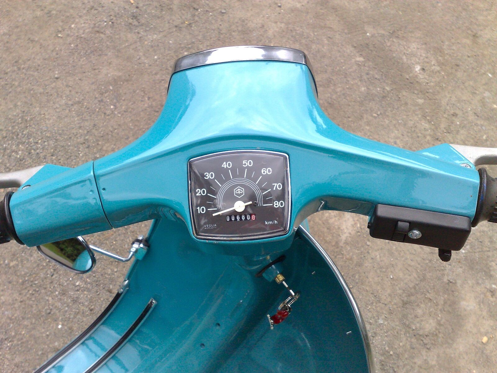

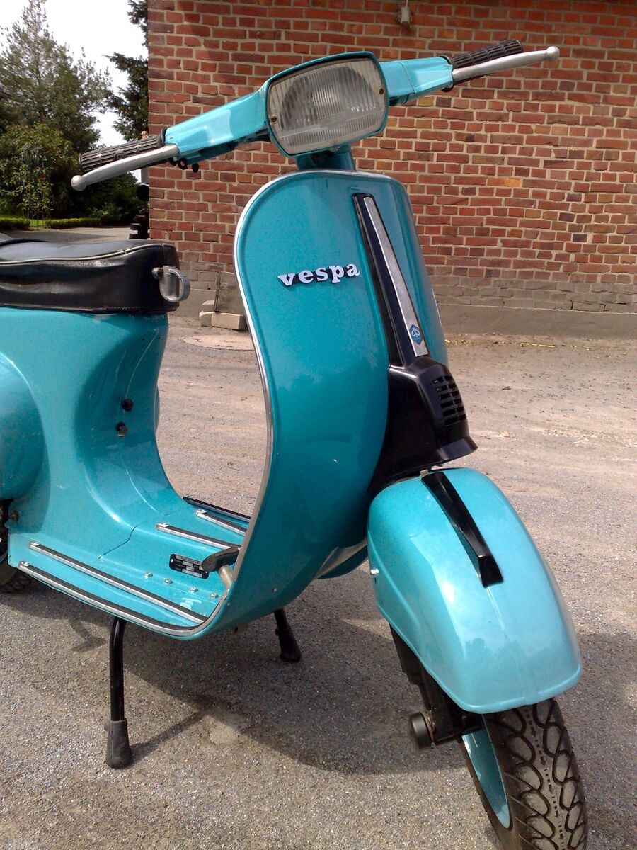

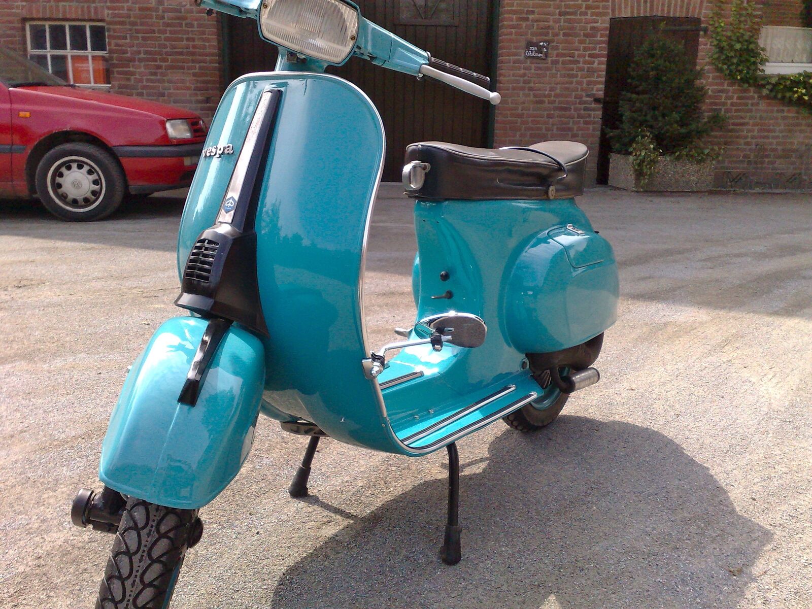

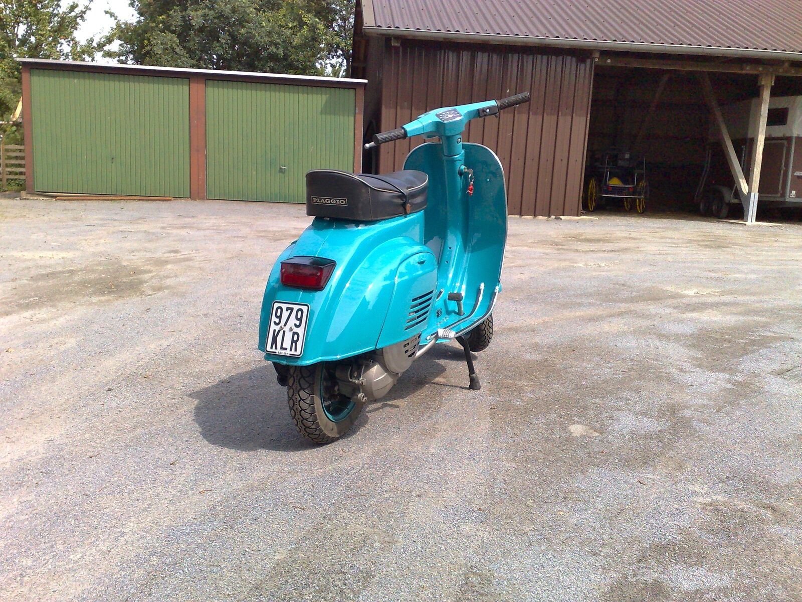

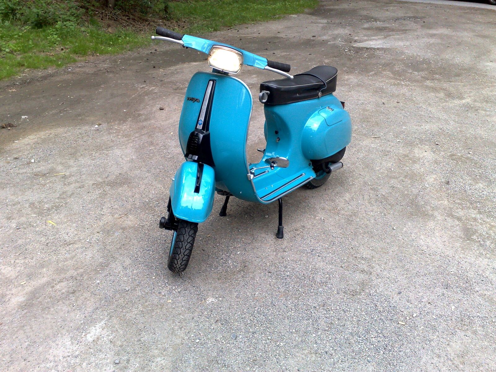

    Sooo, die Fotos sind zwar nicht die besten geworden. Aber es sollte erstmal reichen! Danke für eure Tipps und Unterstützung.

    Wow... Farbkombi gefällt mir super sowie auch die Vespa. Und wie läuft sie?
