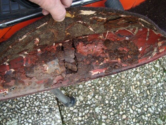

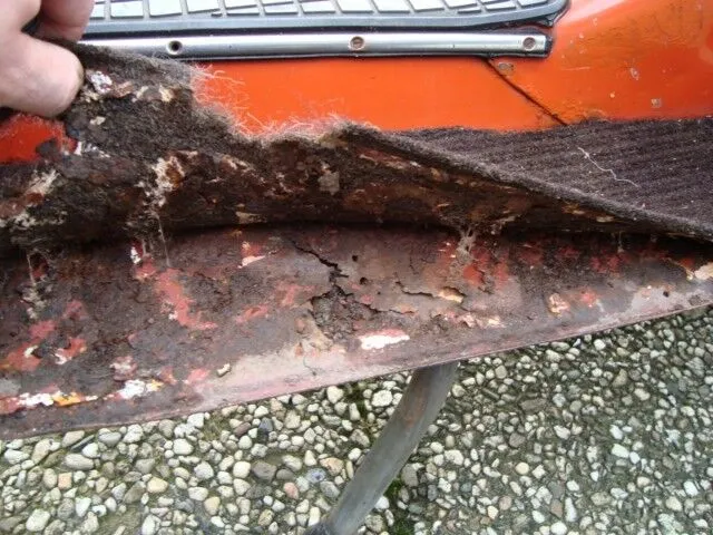

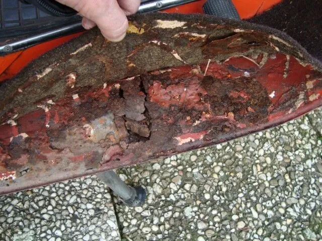

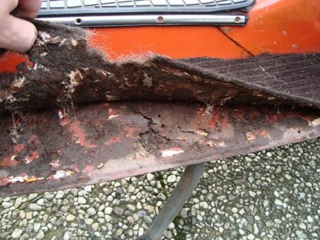

    Und so ganz nebenbei schau dir mal die Fotos an.Der Vorbesitzer hat Teppich aus Trittblech geklebt.
    Ist fast genauso Sinnfrei wie Riffelblech.Aber das Ergebnis dürfte das selbe sein.
    Jedem das seine.

    Na Teppich ist aber auch nicht Wasser abweisend, eher das Gegenteil.
    Hatte auch riffelblech drauf und bei mir hat nichts gegammelt.
    Einfach die Löcher bohren und vor dem Nieten oder schrauben die trittbleche mit fett einschmieren.
    Quasi hohlraumversiegelung!
    Und durch die vorhandenden Löcher für die ori matten bei der xl kann Spritz und Kondenswasser abtrocknen!

    @ creutzfeld: Man, wie ungeil ist das denn? Echter Horror. Habe ich ja echt noch nie gehört und gesehen. Ein Teppich auf dem Trittblech? Das ist so traurig, dass es nicht mehr zum lachen, sondern schon wieder nur noch zum Heulen ist. :+4 Was für ein Vorbsitzer war das denn? Wahrscheinlich jemand, der sich morgens die Hose mit einer Kneifzange zumacht und abends Glühbirnen mit einer Rohrzange wechselt, oder? :-4
