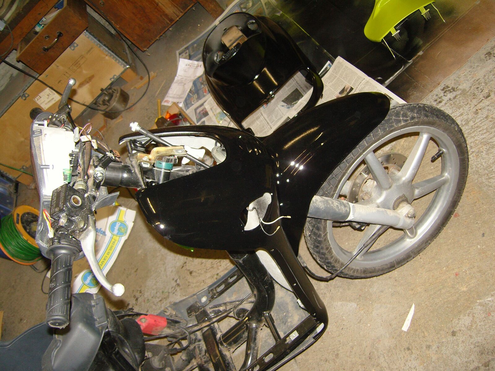

    Womit ich sehr gute Erfahrungen habe, ist erst mit Molotows die Farbe, dann mit 2k Dosenklarlack 1-2 Schichten drauf. Je nachdem, wie viel Geld man hat.
    Die neuen Standartcaps auf den Molotows gefallen mir ziemlich gut!
    Habe letztens für meinen Cousin sein UFO lackiert. Sieht dann nach dem Klarlack so aus, und kam so auf 25-30euro. Ne Vespa würde ich auf 50 schätzen, für meine habe ich viel weniger bezahlt, aber der Klarlack 2k lohnt sich unheimlich, vorallem in der Stabilität, und von den Dosen brauchst du 2 für ne Vespa.
