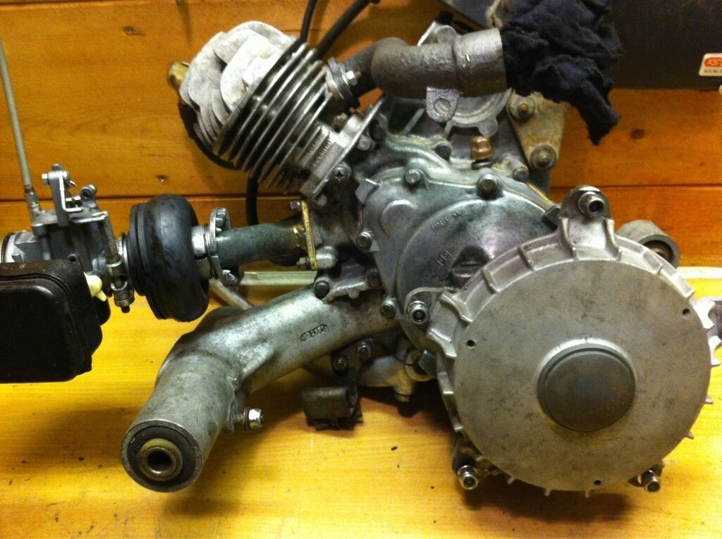

    Motor ist soweit komplett... Lüfterrad fehlt noch, jemand eine idee welches ich nehmen soll ?
    Jezt heißt es auf den Rahmen warten...

  • Parkett
    6,780
    1,317
    • March 20, 2011 at 18:49
    • #27
    Also mit 2.86?
    Bin ja mal gespannt, wann du die wieder rausmachst.... ;)
    Hast du eine elektronische Zündung?
  • Benny93
    165
    Vespa PK 50 / 75ccm DR
    • March 20, 2011 at 18:59
    • #28
    Ja mit der langen Übersetzung :D die auch drinne bleibt :)
    ähm Standart zündung ;) mit den Magneten im Pol. bzw Lüfterrrad
  • Parkett
    6,780
    1,317
    • March 20, 2011 at 19:28
    • #29
    Wie gesagt, wenn du den Berg hochkriechst wie ne Ori-50er is die 2.86er ganz schnell wieder draußen!
    Auf meinem QUATTRINI ist eine 2.76 geplant. Jetzt vergleich das mal mit deinem niedlichen Setup. ;)
    Äh, ja klar elektronisch...hast ja ne PK.
    Dann dreh doch den altes ab, ist die naheliegendste Lösung.
  • Benny93
    165
    • March 20, 2011 at 19:57
    • #30
    passt vom Konus her nicht, habe doch die Mazu-Welle drinne
  • Parkett
    6,780
    1,317
    • March 20, 2011 at 20:02
    • #31
    Dann kauf dir doch ein HP4 Lüfterrad. ;)
    Bessere Gasannahme.
    Wobei das aber egal ist, wenn du fast schon schieben musst, *hust* Übersetzung *hust*.
  • prometheus0815
    12,971
    2,520
    • March 20, 2011 at 23:59
    • #32
    Was ist denn "die" Mazzu-Welle? Welchen Konus hat die? Warum passt Dein altes Polrad da nicht drauf? Hast Du eine PK S mit dem kleinen 19er-Konus? Ich plädiere auch für's Abdrehen des Originalrads, falls es passen sollte. Was willst Du denn mit einem 1-kg-HP4-Teil auf dem Tourenzylinder, der dazu eh schon mit seiner Primäruntersetzung überfordert ist?
  • Parkett
    6,780
    1,317
    • March 21, 2011 at 13:51
    • #33
    Wir werden sehen. :D
    Edit: Beschreib doch dein Setup mal genauer!
    1. Welche Basis hast du (Motormodell!)
    2. Welche Komponenten (nicht einfach "Mazzu-Welle", sondern von mir aus auch einen SIP-Link)
    Dann kann man viel besser einschätzen was passt, und was nicht.
    Einmal editiert, zuletzt von Parkett (March 21, 2011 at 13:57)
  • Benny93
    165
    • March 21, 2011 at 17:05
    • #34
    1. Standart Motor aus einer V5X1T (PK50)
    2. Welle : MAZZUCCHELLI Rennwelle / Konus 19/20mm, M10 und dadrauf passt das Originale Pk50ér Rad nicht
    Zylinder ist wie beschrieben der Pinasco 102ccm mit Polinie Banane.
    Wellendichtringe und sämtliche Dichtungen sind neu, verstärke Kupplung mit neuen Belägen.
    Vergaser ein Dellorto 20.20E
  • prometheus0815
    12,971
    2,520
    • March 21, 2011 at 21:32
    • #35
    Bleibt die Frage, wieso Du eine nicht zu Deinem Motor (bzw. Polrad) passende Kurbelwelle verbaut hast. Hoffentlich hast Du die nicht extra gekauft. :S
    Edit meint, dass doch PK und PK S noch den kleinen 19er Konus hatten, oder nicht? Der 20er kam doch erst mit der PK XL. Bitte um Korrektur, falls ich mich irren sollte. Benny93, hast Du das mal vermessen oder gehst Du nur nach "PK --> 20er"?
  • vespa_racer
    5,409
    894
    Österreich/Kärnten
    LML 125
    • March 21, 2011 at 21:37
    • #36
    Die Muzzu Welle gibts mit kleinem und großem Konus wäre ziemlich blöd, wenn du jetzt die Falsche verbaut/bestellt hast wobei du ja ein Polrad hast welches jetzt aber nicht passt ^^
  • Parkett
    6,780
    1,317
    • March 21, 2011 at 21:46
    • #37
    Dann wirst du wohl ein anderes Polrad kaufen müssen. ;)
    Mach dann bitte mal ein Video von einer Testfahrt! Mich interessiert wirklich wie sie mit der 2.86er zieht. :D
