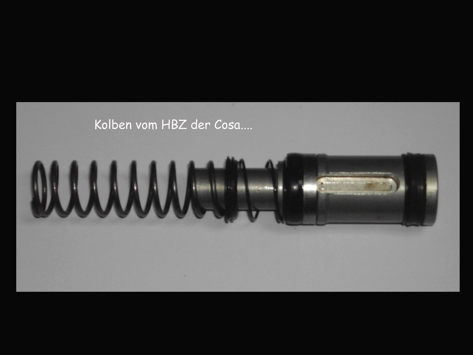

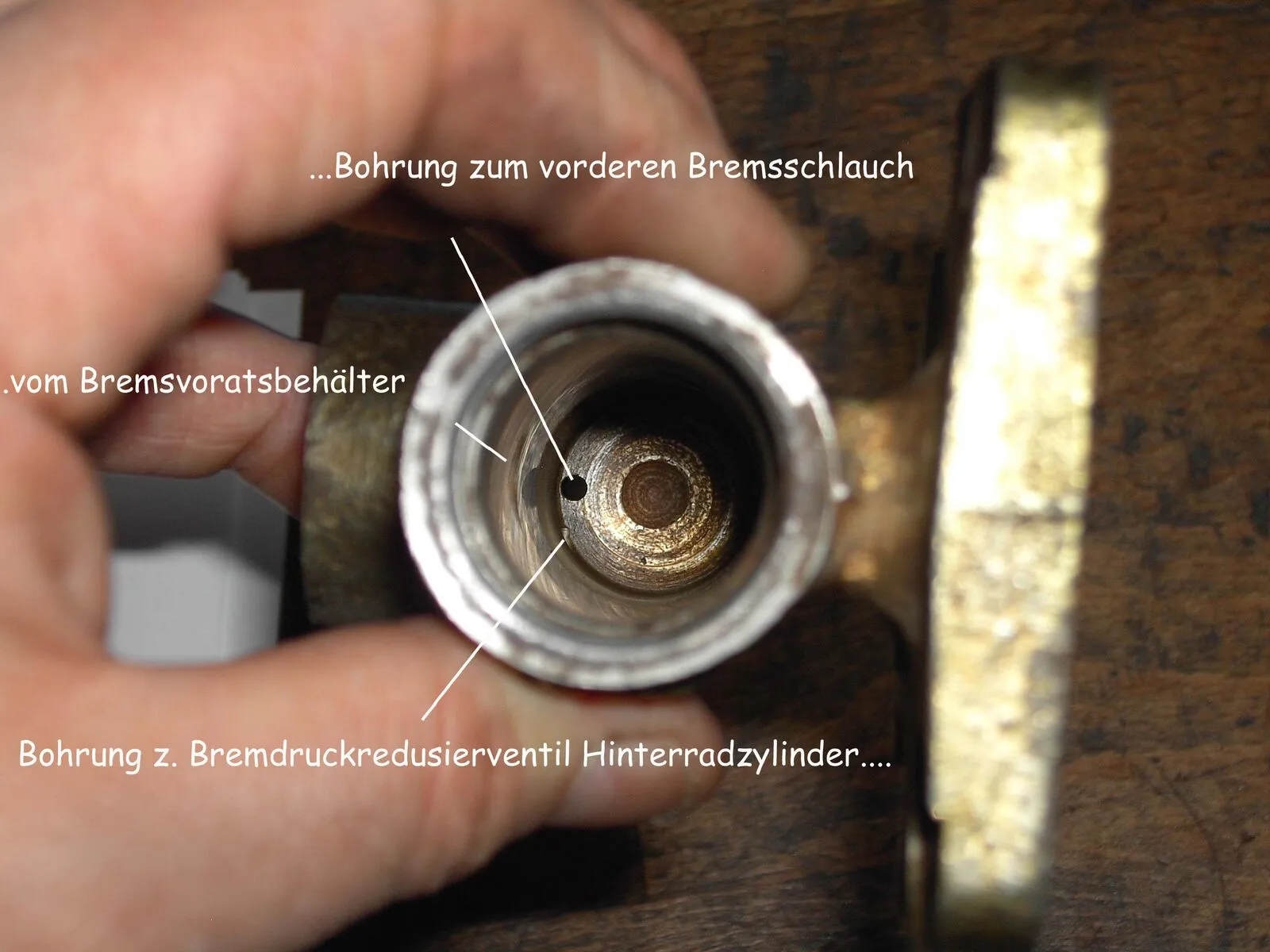

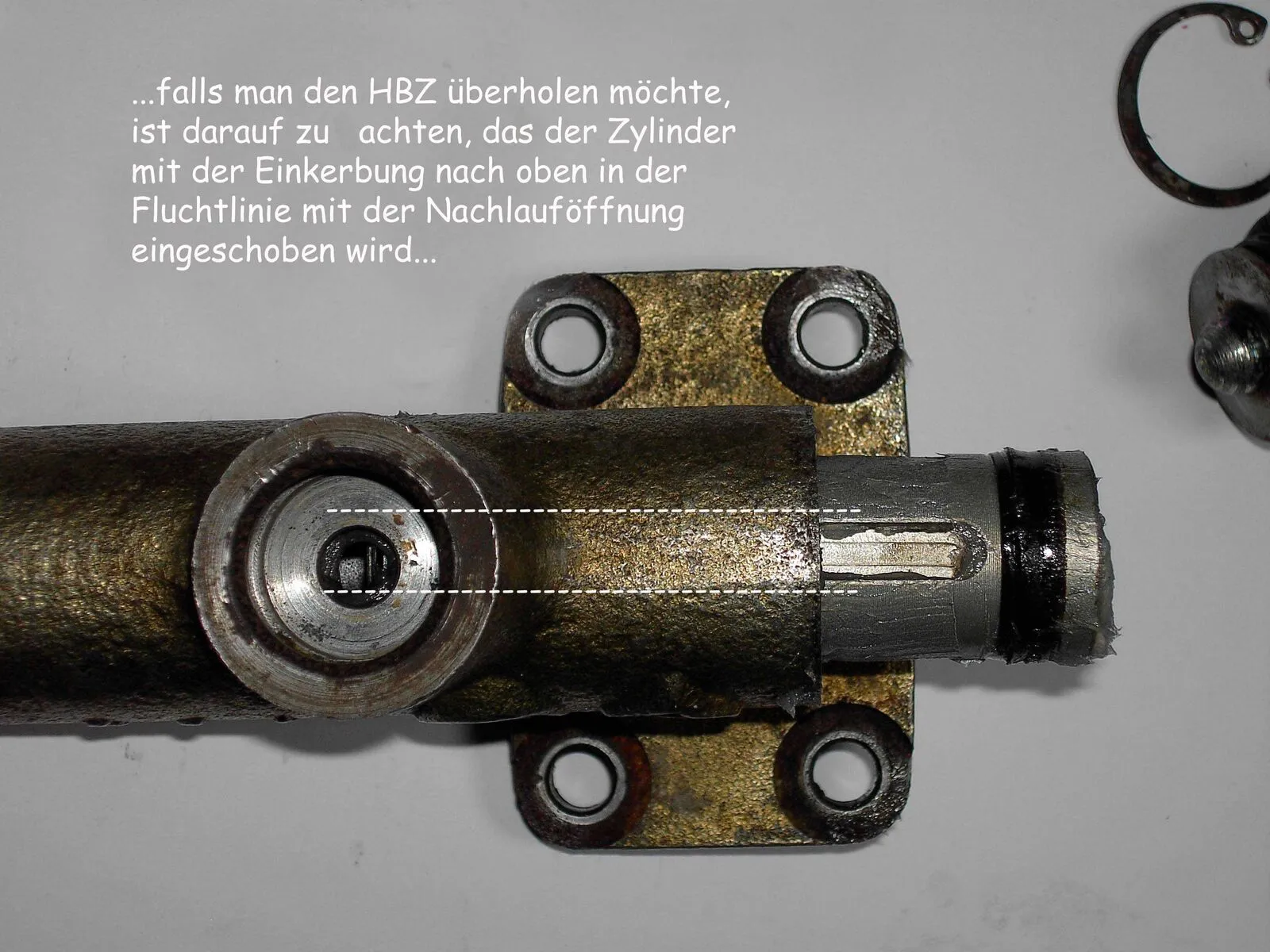

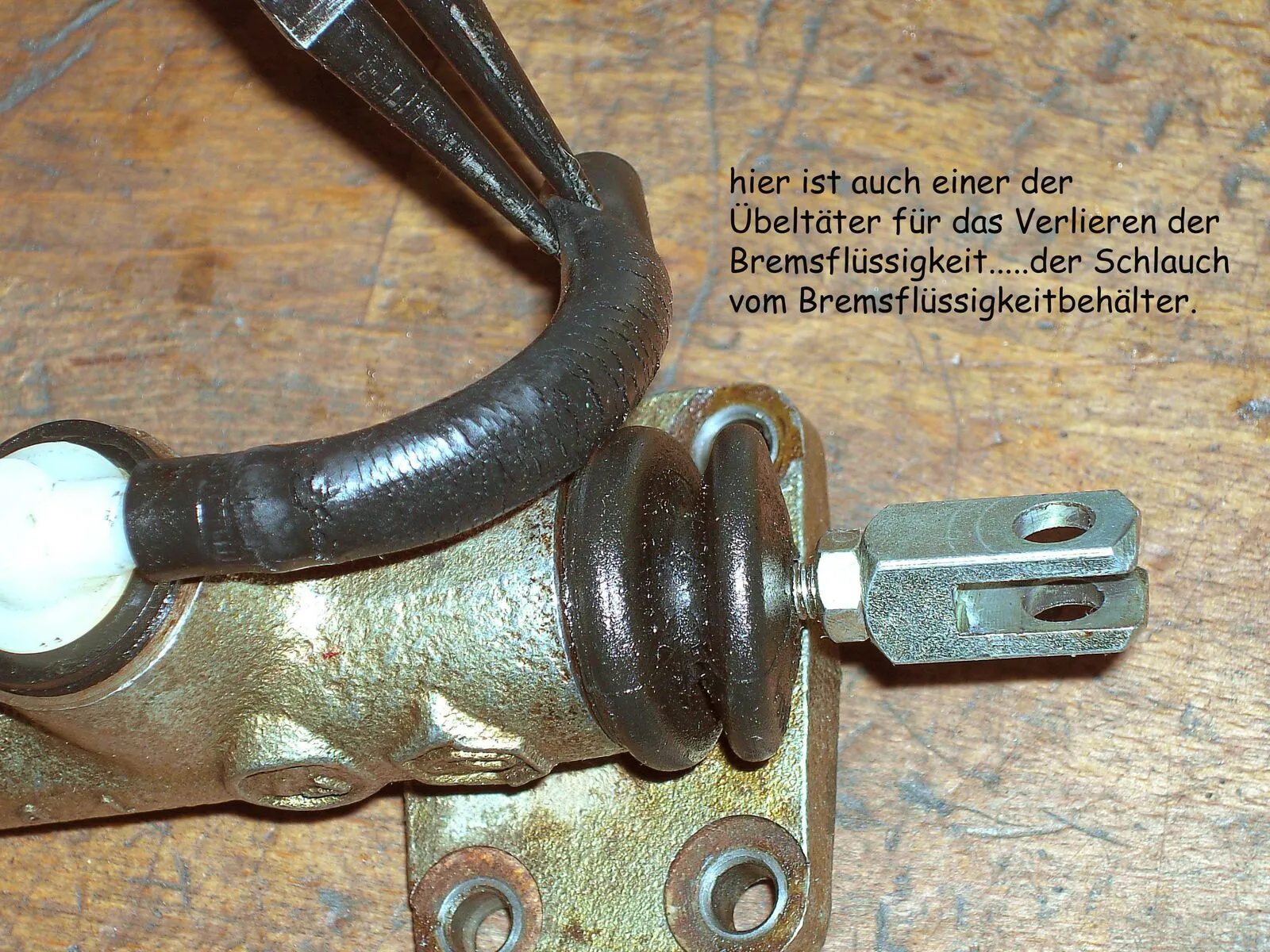

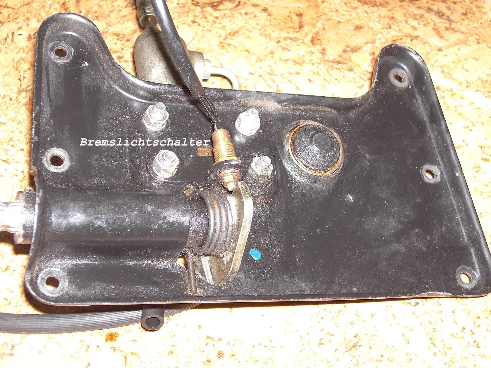

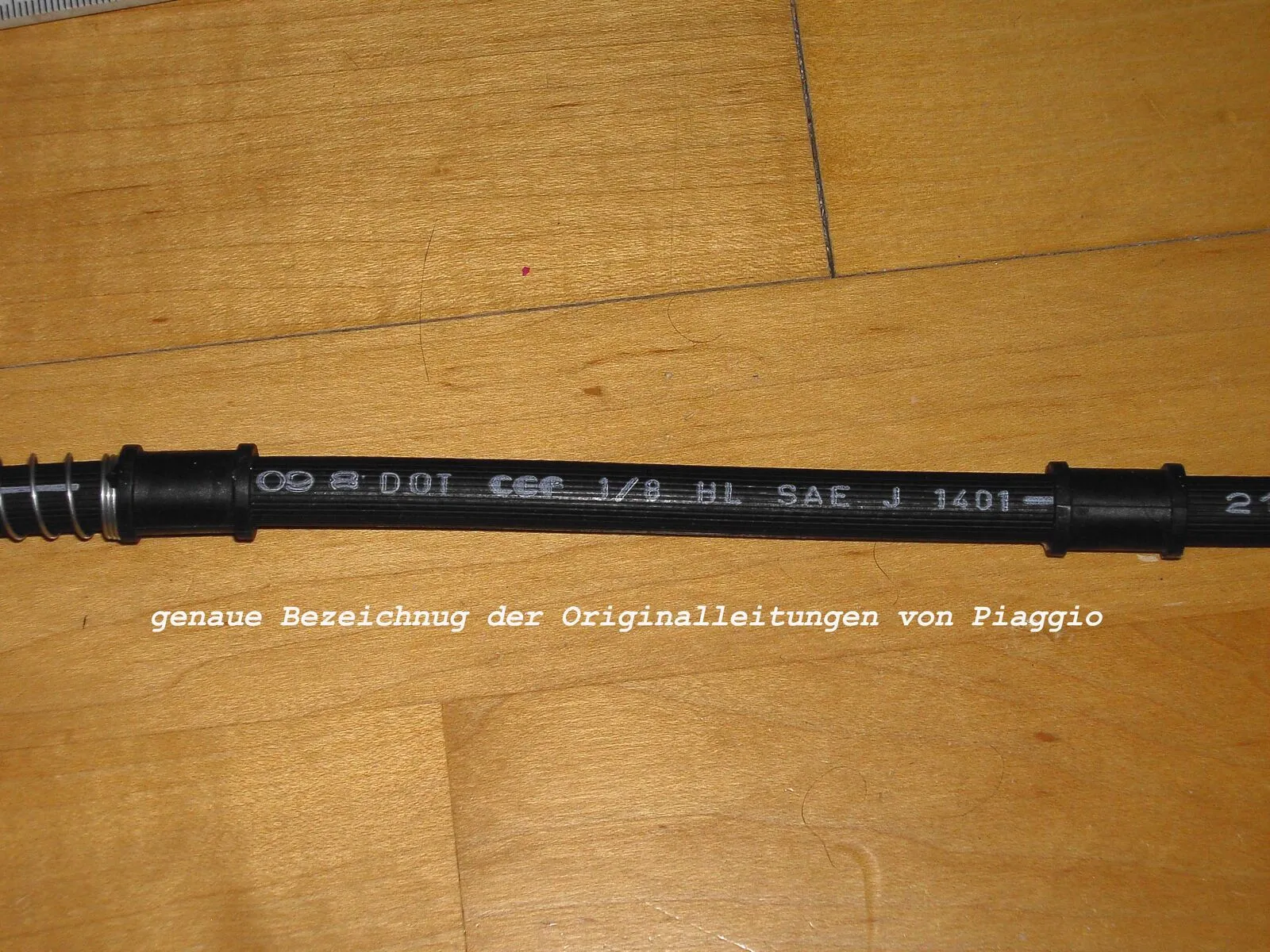

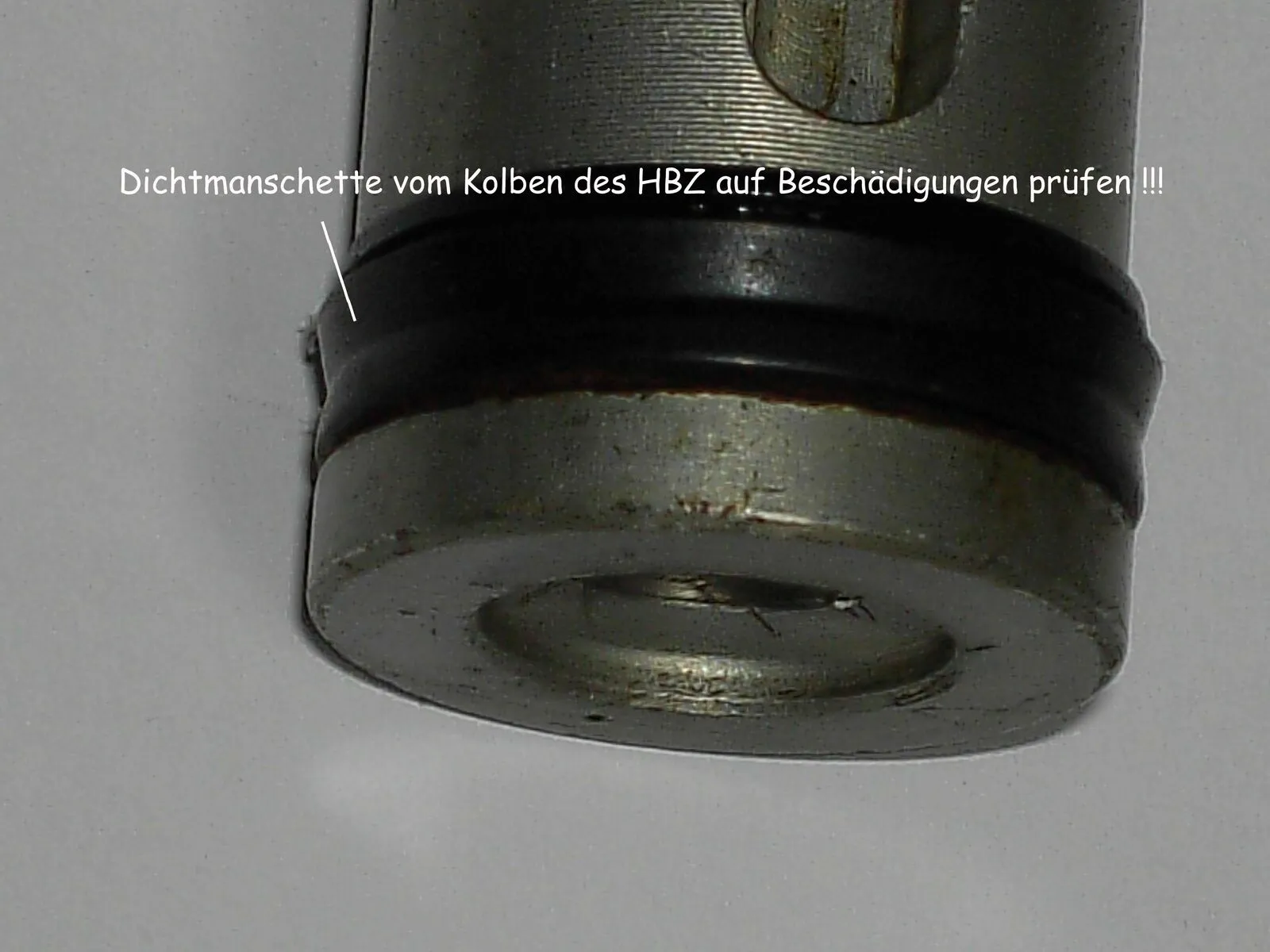

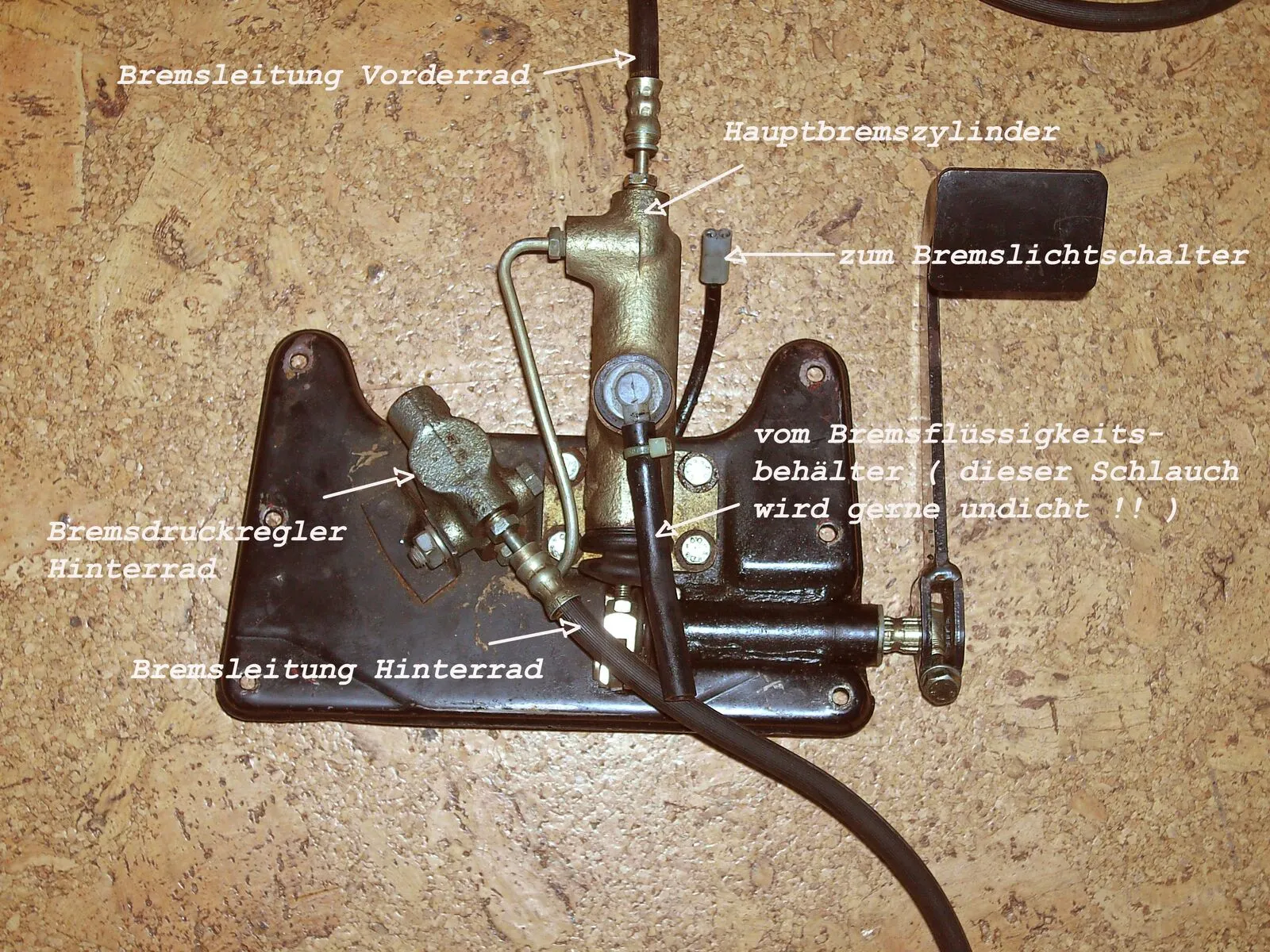

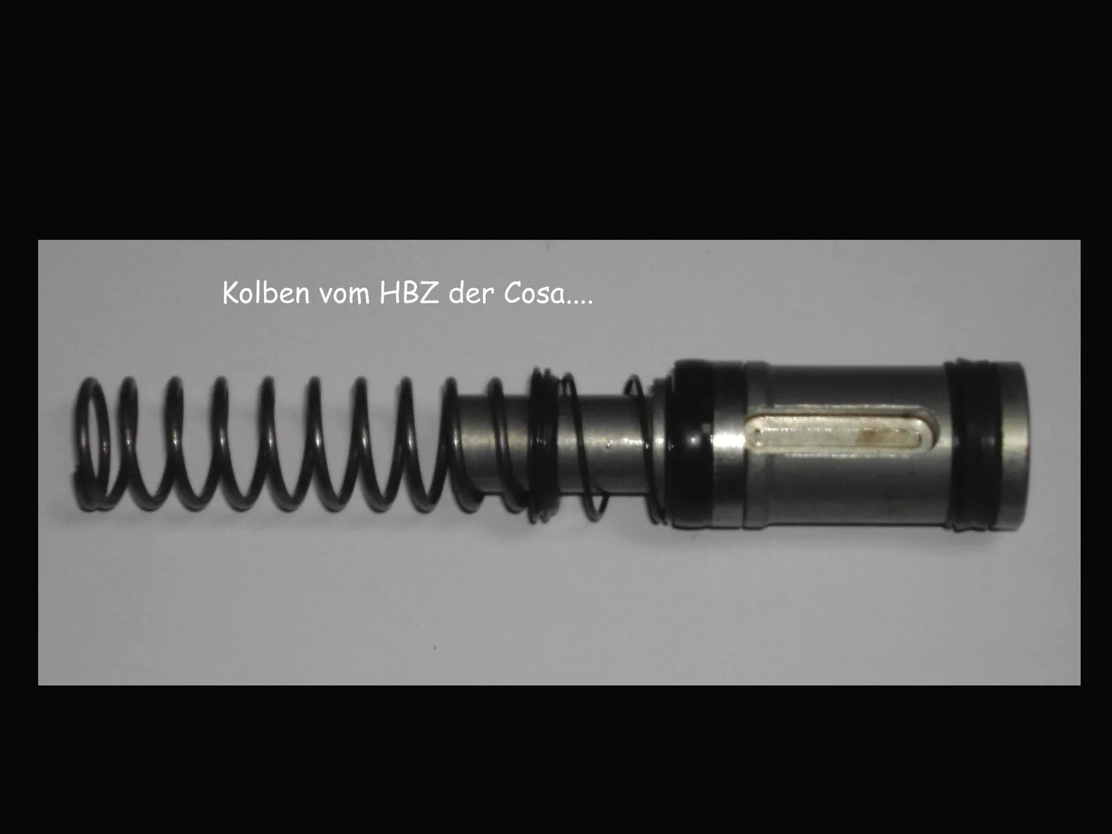

Radbremszylinder der Cosa
....hier mal das Innenleben eines Cosa_HBZ:

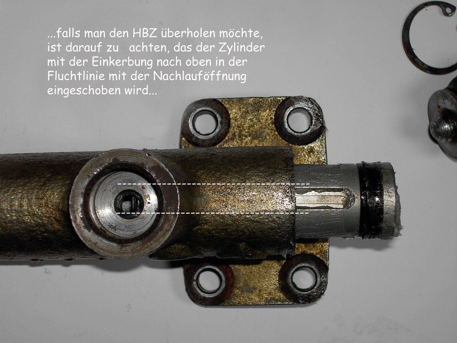

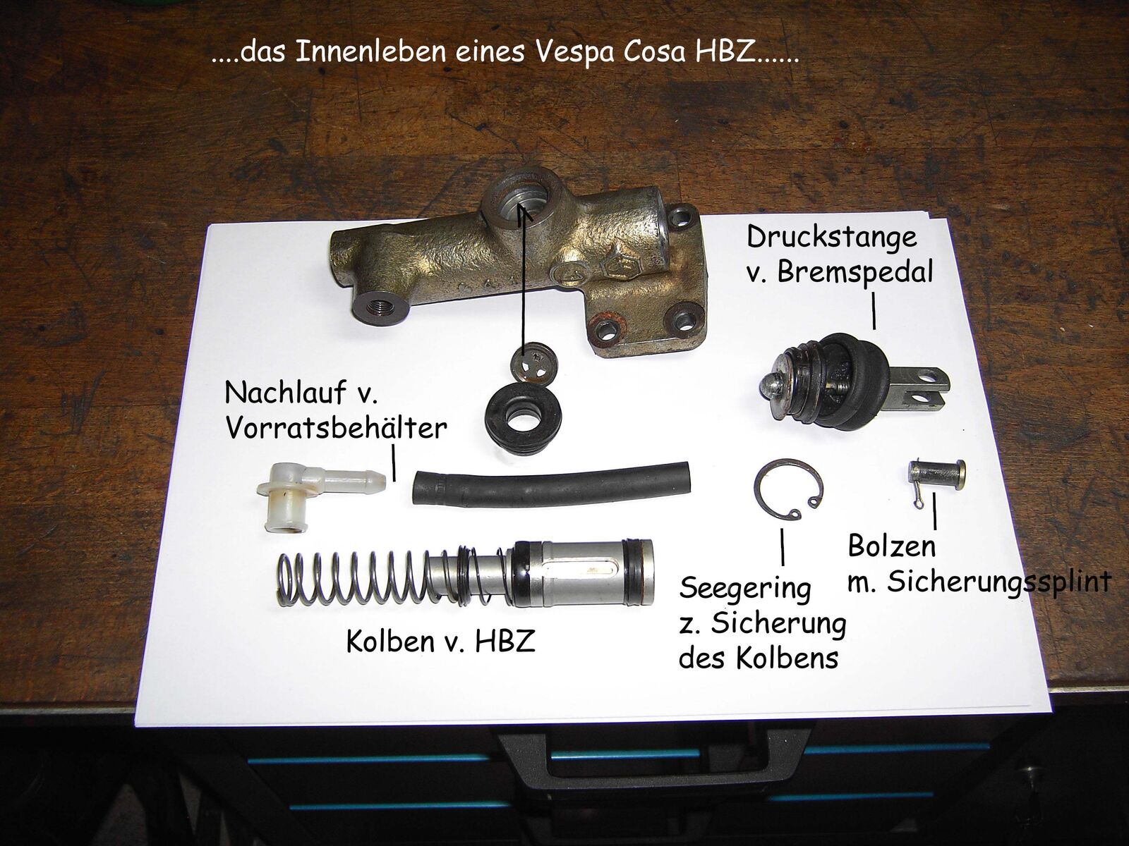

Magst Du den "Sägering" auf dem ersten Bild noch in Seegerring oder Sicherungsring umbenennen? ![]()

hat schon mal jemand die Radbremszylinder vorne und hinten zerlegt?
Gibt es da auch so tolle Bilder davon?
