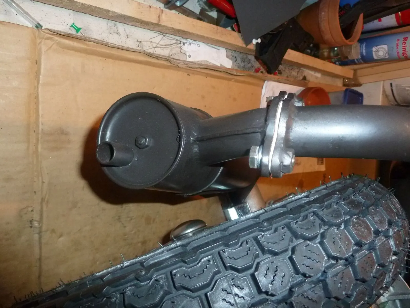

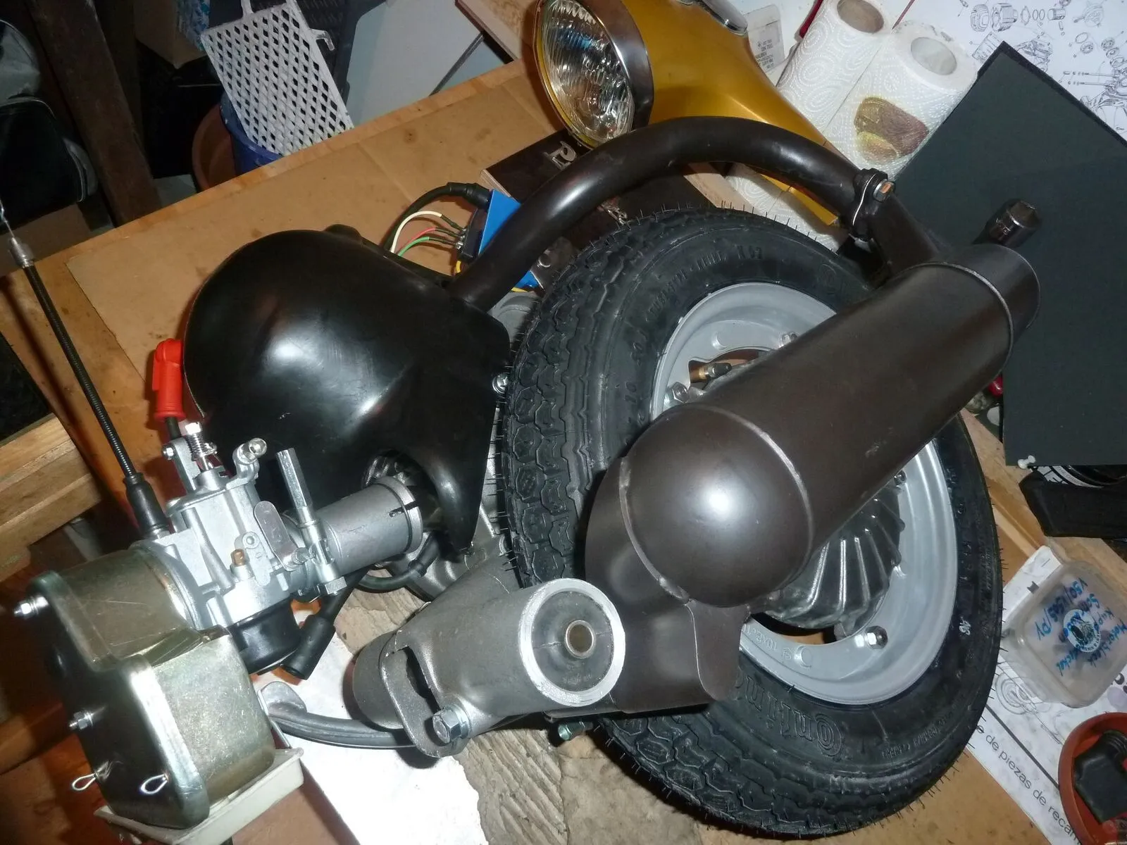

    • March 14, 2011 at 22:27
    froehlich-)
    so nun habe ich meinen 30mm MRP Krümmer an meiner V50/ET3 dran.
    Wie ich schon beschrieben habe, konnte ich ihn nicht einfach festziehen
    und montieren. Es haben einfach 15mm an Länge Richtung Auspuffflansch
    gefehlt.
    Ich habe jetzt 15mm an Länge dran schweißen lassen, ebenso habe ich den Flanschwinkel am
    Krümmer von ca. 10° auf 5° abändern lassen. gekostet hat mich das bei einem netten Herrn von
    einer kleinen Werkstatt inkl. Material 10€.
    Vielleicht hilft´s ja euch weiter ? ;)
