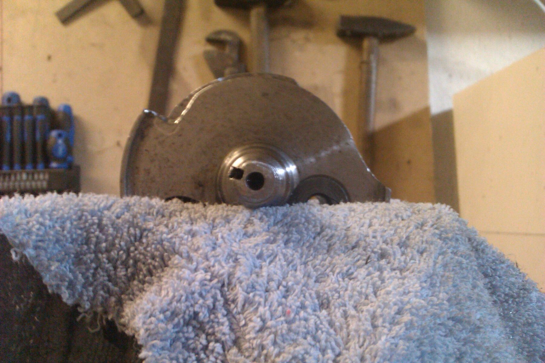

    • March 11, 2011 at 18:43
    • #46
    Bittesehr das Misslungene Stück.^^

    • March 12, 2011 at 23:39
    • #47
    nen schönheitspreis gewinnts nicht, aber darum gehts auch gar nicht
    die kanten einfach runddremeln, nach innen rein die kanten wie ne muschi anspitzen (googel mal nach kabaschokos webseite) und dann ist das doch ok. wenn du nicht in den kurbelwellenstumpf geflext hast und dabei irgendwas kaputt gemacht hast, sehe ich kein bproblem, warm die welle nicht fahrbar sein sollte.

    • March 13, 2011 at 10:25
    • #48
    Naja ich weiß nicht hab zu viel angst dass da was flöten geht.
    deswegen bau ich lieber die Mazzuchwelli welle ein.

    • March 13, 2011 at 10:59
    • #50
    Wieso soll da was flöten gehen? Vorausgesetzt, Du hast das Pleuellager vor dem flexen schön mit Teflonband vor Spänen geschützt. Die angenehmen Effekte einer Lippenwelle hast Du mit der Rennwelle aus der Schachtel auch nicht. Und wenn 80 € für die neue Welle einfach egal sind, stellt sich endgültig die Frage, warum Du nicht gleich auf Langhub gesetzt hast.

    • March 13, 2011 at 11:07
    • #51
    Das mit dem weichen Gewinde hab ich auch schon gehört. Aber hoffe mal dass das trd hinhaut.
    Abgeklebt hab ich ja. Aber mir is schon 2mal der Motor um die Ohren geflogen, bei meinen Rollern (Aerox) und das soll nicht unbedingt wieder passieren.
    Und langhub will ich nicht da ich mit dem kleinen Taferl fahr und daher nicht unbedingt soo viel Leistung will. (wobei das natürlich auch mit den 102ccm hinfällig ist) Aber mehr solls nicht sein.
    Also das mit dem Kurzhub passt schon.

    • March 13, 2011 at 11:14
    • #52
    Teflonband klebt nicht. Das wickelst Du einfach rechts und links des Pleuelfußes stramm in den Spalt, so dass da keine Späne eindringen können.
    Die Mehrleistung kann man in Verbindung mit langer Überletzung auch dazu nutzen, niedertourig und damit leise und unauffällig unterwegs zu sein. Ein kleiner Kurzhuber muss für gleiche Leistung höher drehen und ist damit eher auffälliger. Und mit einem Polini Righthand kann man auch nicht mehr wirklich von "unauffällig" reden. 133er DR oder Polini gesteckt mit 19er Vergaser und Piaggio-Banane wäre deutlich dezenter. Aber jeder wie er mag.

    • March 13, 2011 at 11:17
    • #53
    Ja das meinte ich mit abkleben. ;)
    Habs mit dem weißen Dichtungsband eingewickelt.
    Und da haste auch wieder recht. Aber naja mal sehn was dabei rauskommt denn jtz hab ich schon alles daheim. Und am Dienstag kommt dann noch die Welle und das Primär.
    Aber Danke für den Vorschlag
