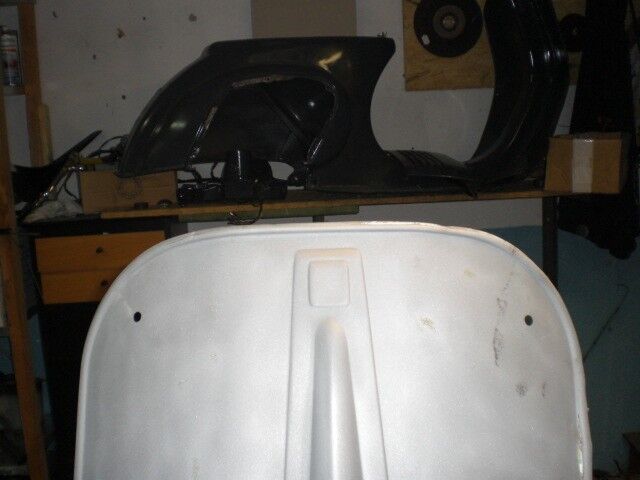

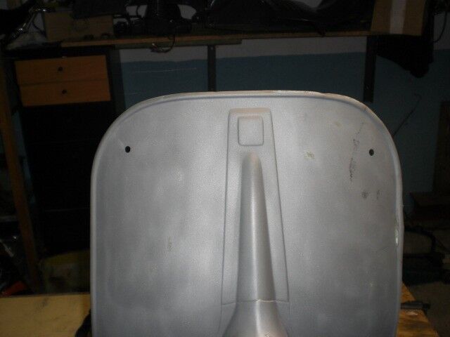

Ich restauriere grade eine V 50 Rundlicht.
Im Beinschild sind Oben zwei Löcher und ich wüsste gerne wofür ?
Gab es mal einen Frontgepäckträger der dazu passen könnte ?
Löcher im Beinschild
Genau weiß das nur derjenige, der die Löcher gebohrt hat, vermutlich war mal ein Sturzbügel montiert. Dann müssten auf beiden Seiten des Trittbretts auch je 2 Löcher für die untere Befestigung des Sturzbügels sein. Ein Gepäckträger eher nicht, weil sowas normalerweise ohne Bohren befestigt wird.
ja,du hast recht,es sind unten auch Löcher.
Dann werde ich sie zuschweissen.Danke
Aber Vorsicht es ist schnell mal passiert das man die Löcher mit denen von den Trittleisten verwechselt
Grüße -
aber nicht die oben am schild, da wären trittleisten recht nett anzusehen
