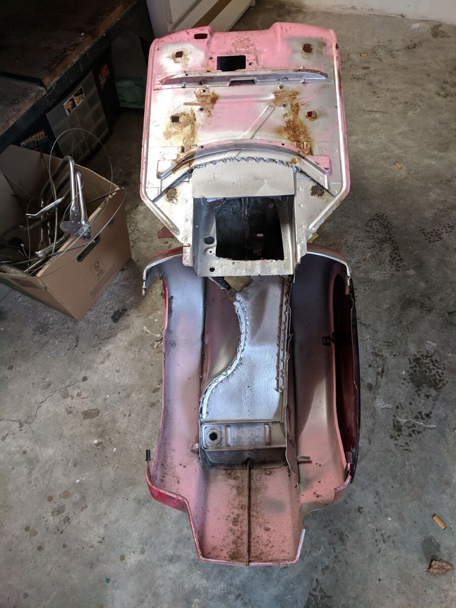

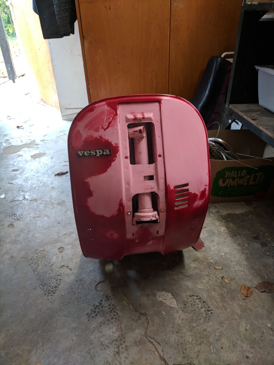

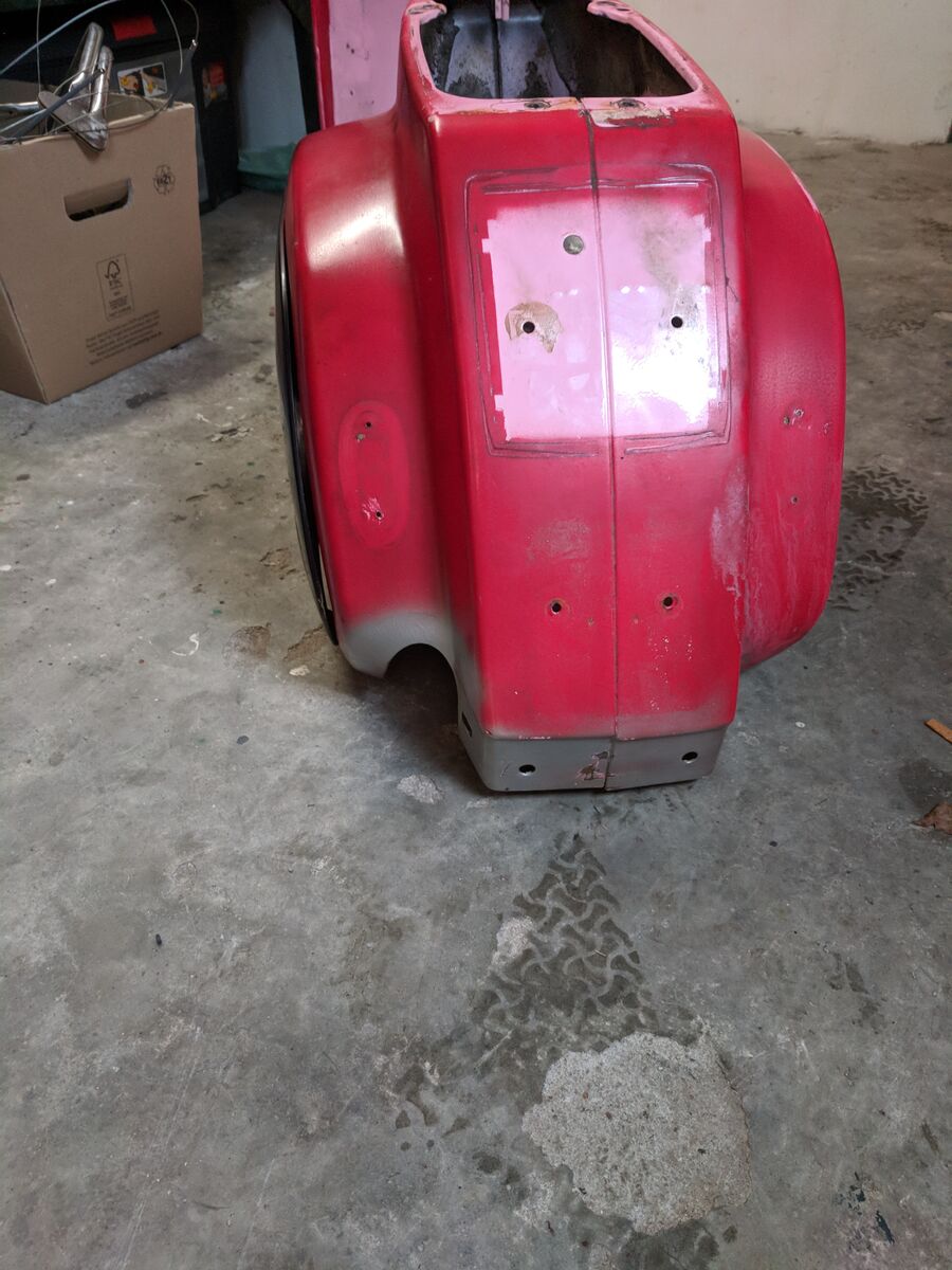

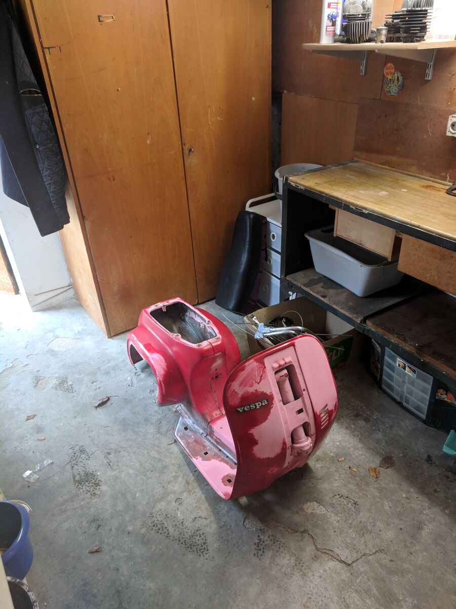

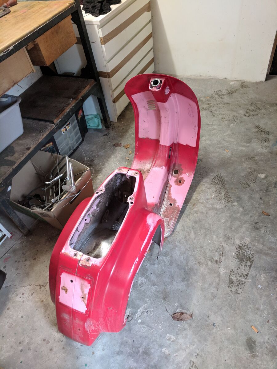

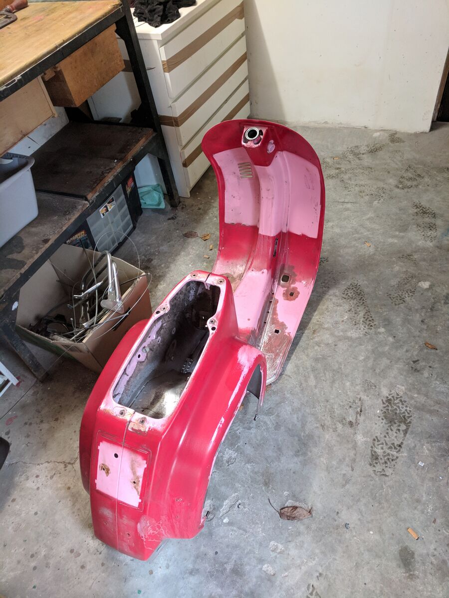

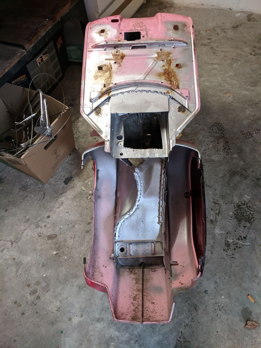

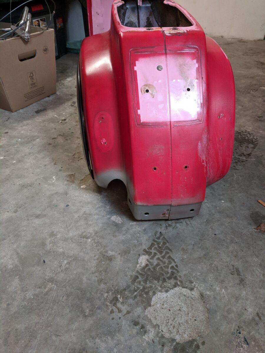

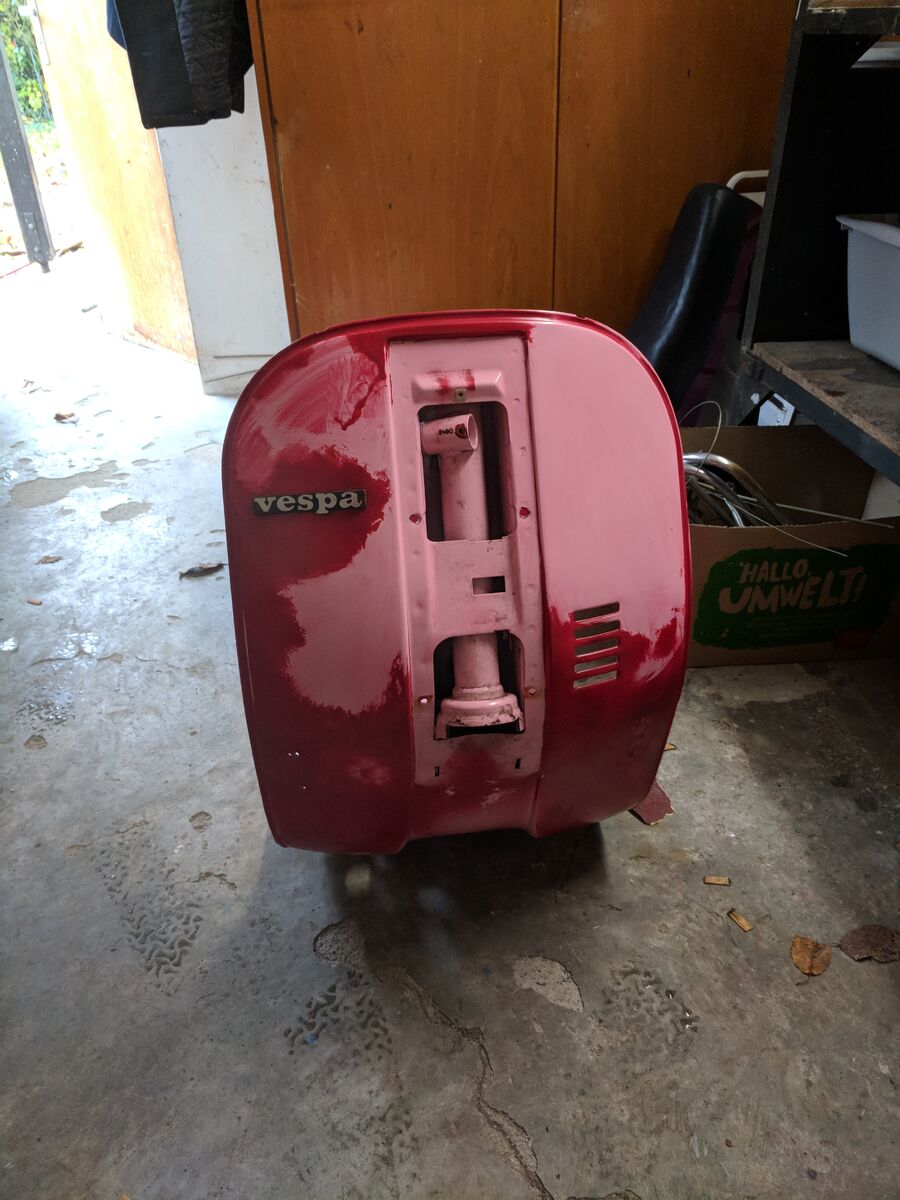

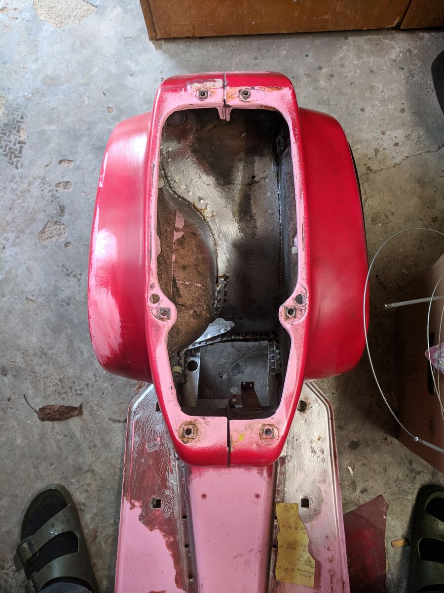

    Da ich mitbekommen habe was teilweise von Leuten für ein Aufwand betreiben wird, um den heiligen olack zu retten bzw. freizulegen, kommt hier ein Topic der Fairnes halber.

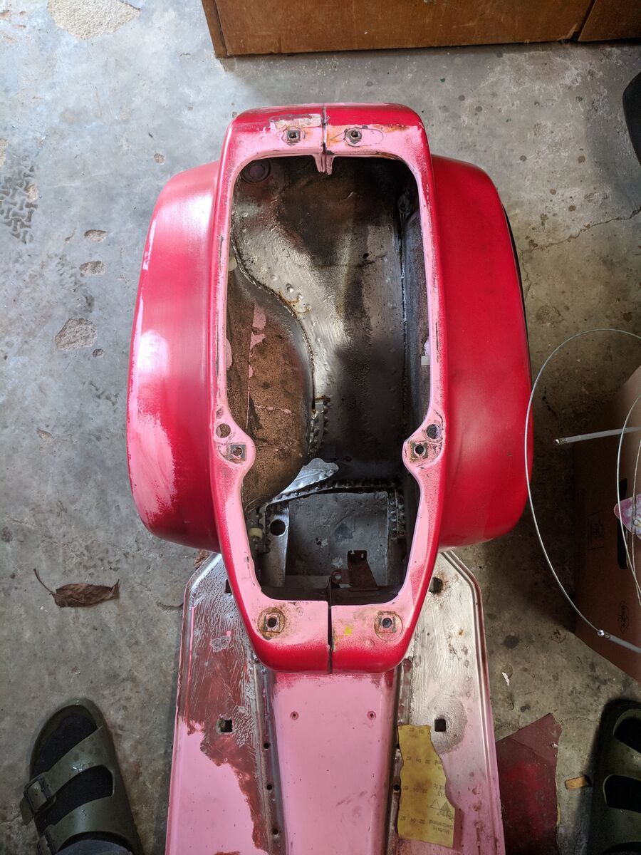

    Ich habe hier einen Rahmen von ner blinkerlose/Sparversion pkxl1. Mein Plan ist es aus ner Unfall pkxl1 und dem Rahmen ne Schleuder aus Resten für den Alltag zusammen zu schmeißen.
    Der Rahmen wurde im Vergaserraum heftig beschnitten und verstärkt, es wurden Löcher für Blinker gebohrt :wacko: , und am Heck gibt's nen Ausschnitt für nen Auspuff. "Ansonsten" ist der Rahmen in einem top Zustand!! Das schöne Rosa wurde wahrscheinlich mit der Spraydose übertüncht. Der Malermeister hat sich aber nicht mal die Mühe gemacht irgendetwas abzubauen, geschweige denn den Lack anzuschleifen. Ich hab mit nem Lappen und etwas Aceton innerhalb von einer Minute am Beinschild ein schönes Stück freilegen können.
    Und jetzt kommen wir zum Eigentlichen. Ich werde wahrscheinlich im Laufe der Woche die Kiste mal schleifen und für den neuen Lack vorbereiten. Sollte jemand die Geschichte retten wollen, dann hat er jetzt noch die Gelegenheit dazu!!!!!!

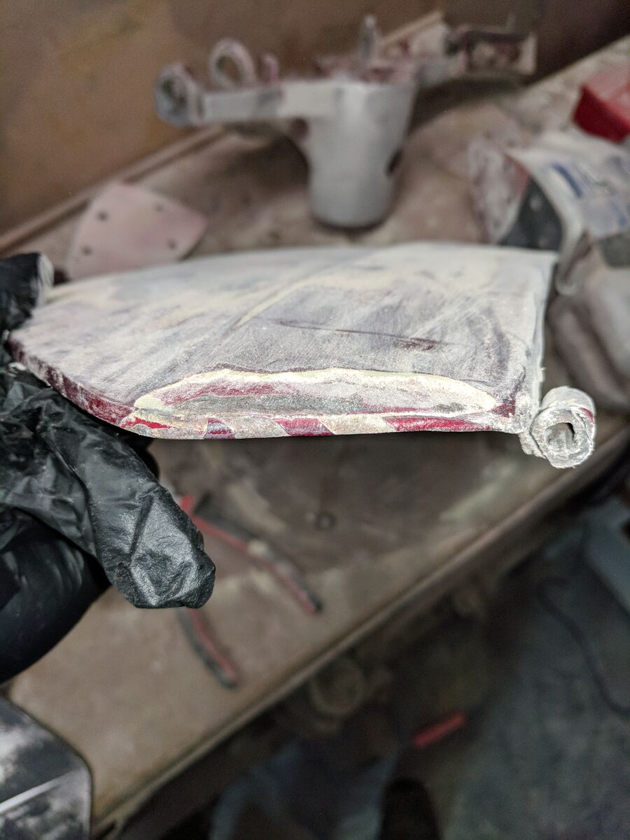

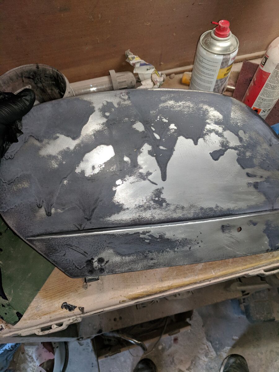

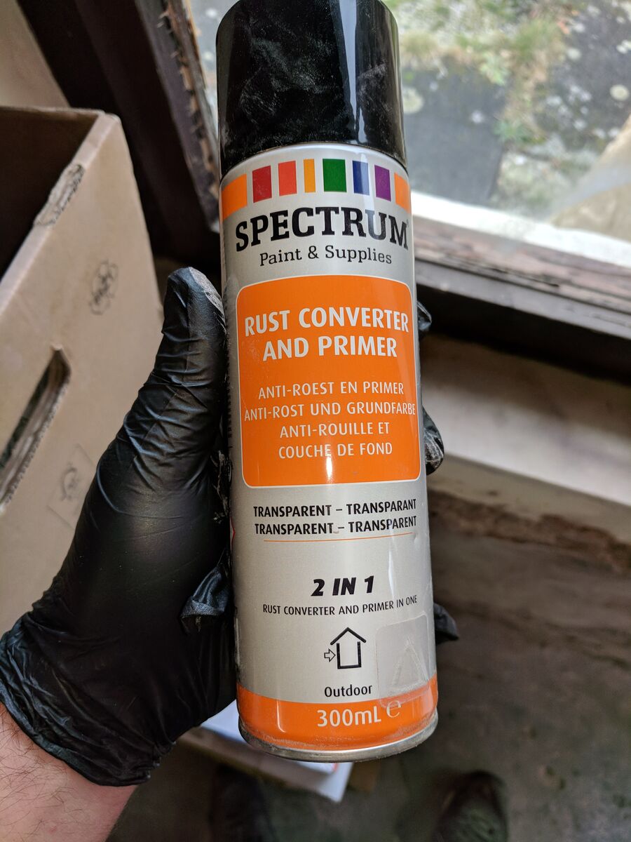

    Gude,
    Ich habe mir gedacht ich spende an so einem trostlosen Sonntagmittag mal etwas Belustigung.

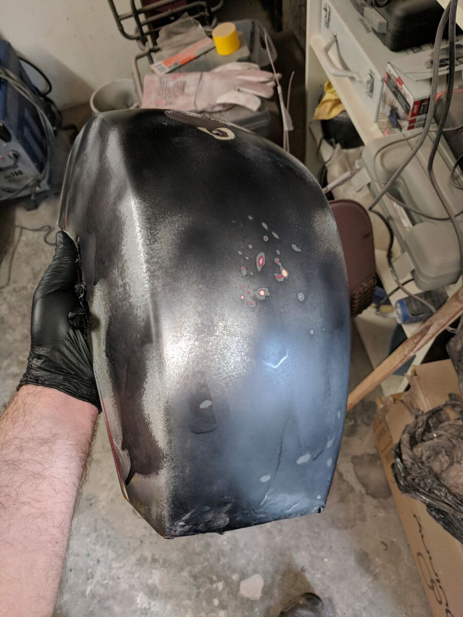

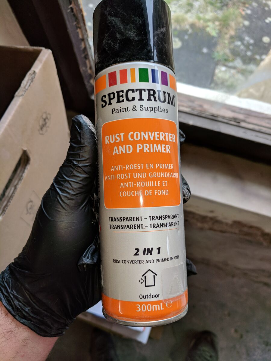

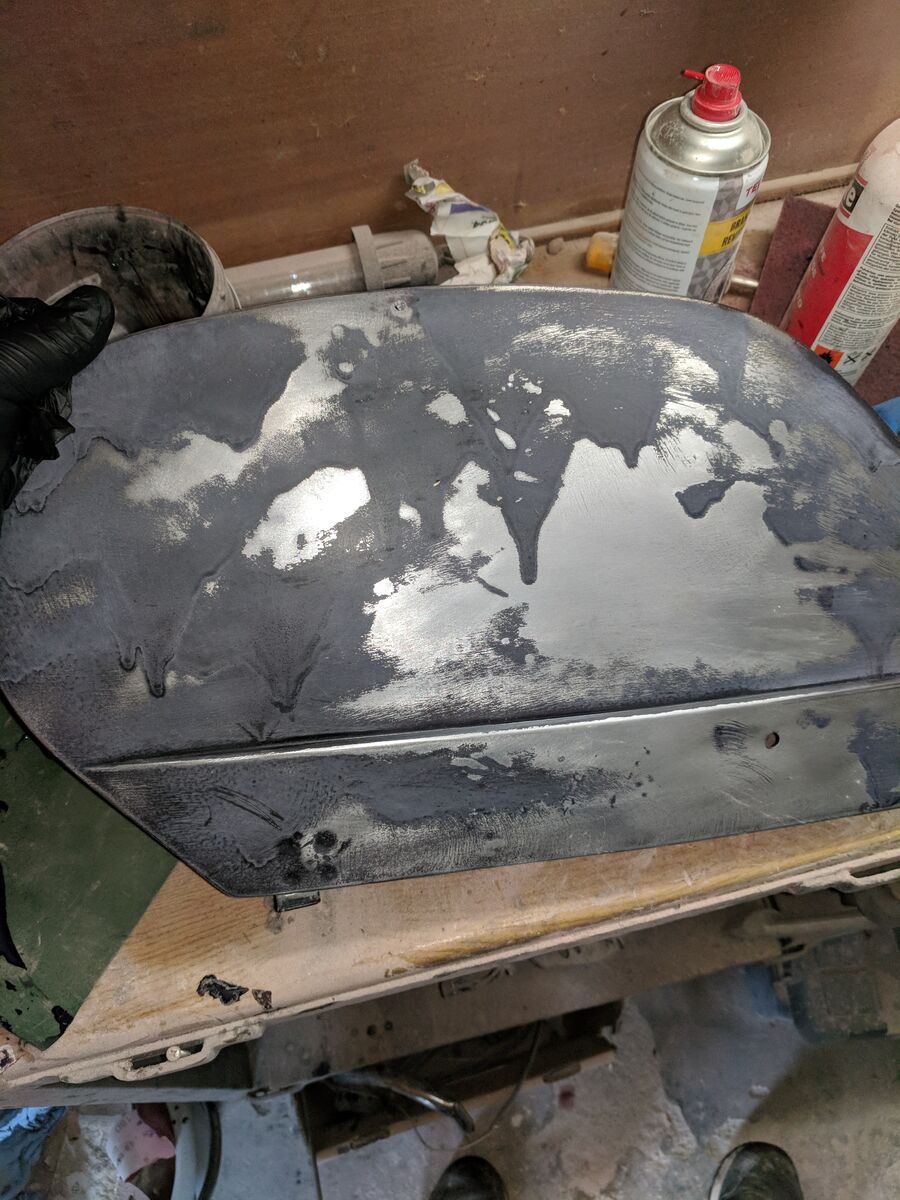

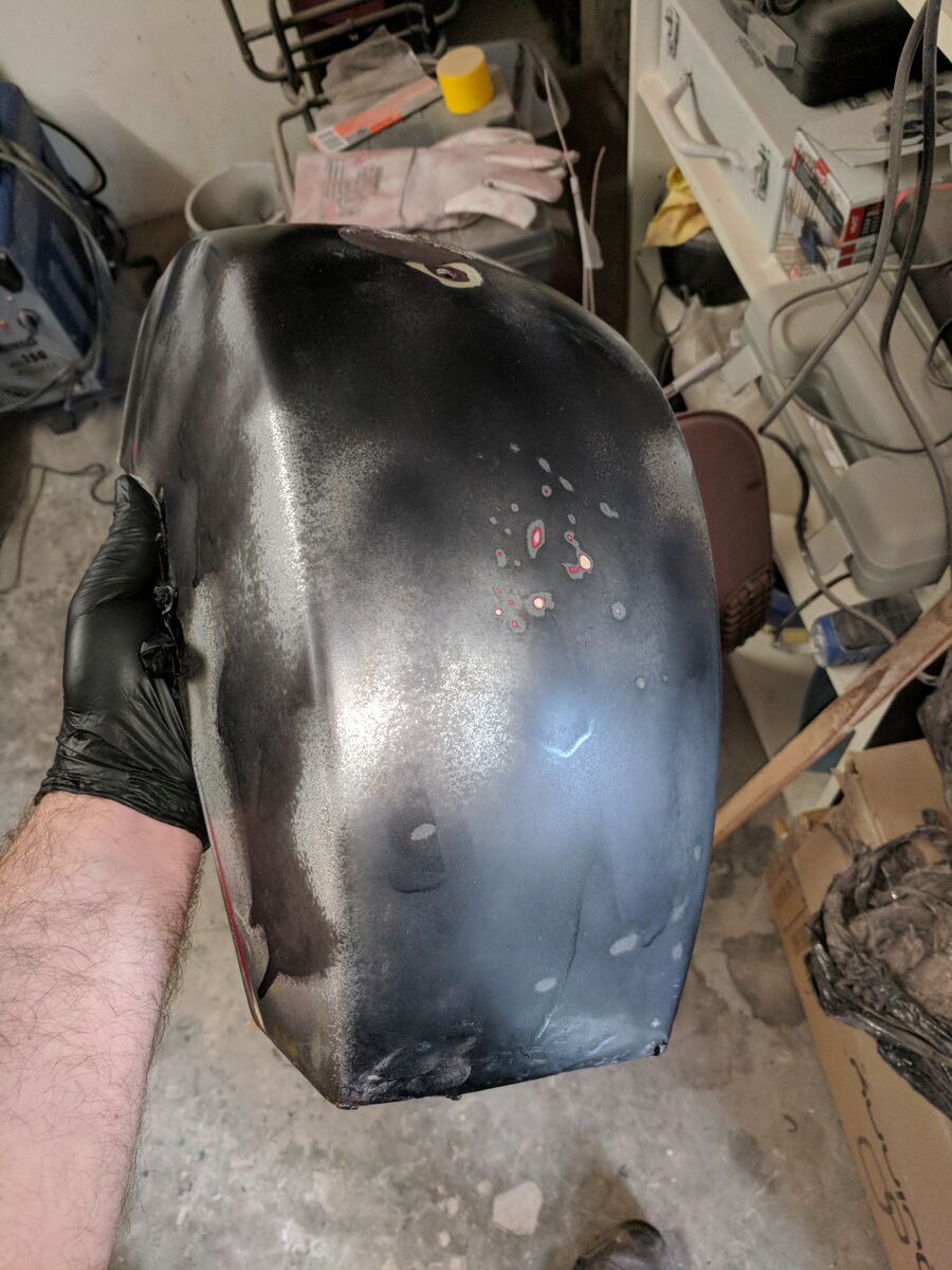

    Nachdem ich gestern lustige Stunden meines Lebens damit verbracht habe den Kultflügel, und eine Seitenklappe von millimeterdicken Schichten aus Klarlack>Farbe>Spritzfüller>Grundierung>Farbe>Grundierung zu befreien, habe ich mein persönliches Produkt des Jahres angewandt. Spectrum Rust Converter and Primer. Diese Erfindung einer Gottheit fiel mir ins Auge, als ich etwas Zeit im Action totschlagen mvespaonline.de/wsc/attachment/140056/vespaonline.de/wsc/attachment/140057/vespaonline.de/wsc/attachment/140059/vespaonline.de/wsc/attachment/140056/vespaonline.de/wsc/attachment/140057/vespaonline.de/wsc/attachment/140059/usste, da meine holde sich wieder mal im Dm ausgetobt hat. Dieses Ambrosia lockte mich mit dem schieren Versprechen sich transparent aufs blanke Blech zu legen und dieses vor Rost zu schützen, ja diesen sogar umzuwandeln. Dabei härtet es sogar noch aus. Was soll ich sagen? Quasi genau so etwas habe ich gesucht. Vergesst owatrol und co. Das ist der neue Stern am Himmel. Und der Preis? Ein Traum. 2,99!
    Nach getaner Arbeit (Schleifen, kratzen, beißen, heulen...), und zwar wirklicher Arbeit, nicht das was sich normal für mich als Arbeit bezeichnet und dem Papa das Brot belegt, lehnte ich mich zurück, bewunderte mein Tageswerk, und Griff zufrieden zu meinem Gold im 400ml Gebinde mit praktischer Applikation zum auftragen. Es ging mit mir regelrecht durch. Nach dem Auftrag könnte ich vor Entzückung nicht mal mehr blinzeln. Ein transparenter, einem Klarlack gleichem, Film lag auf dem Werkstück. Licht aus. Feierabend.
    Gut gelaunt steh ich heute mittag vor der Tür, rauche und sinniere. Bei dieser Gelegenheit schlender ich in die Werkstatt um die ganze Geschichte zu bewundern.
    Haha, und ich finde es wirklich irgendwie lustig, schwarz. Der von mir eingesprühhe Kotflügel und die Seitenklappe sind nun schwarz. Entweder hat der Converter sofort reagiert, oder das lustige Zeug wechselt beim Trocknen generell die Farbe. Bye Bye Transparenz. Wobei ich sagen muss, dass ich gestern nach dem Duschen auch eine schwarze Fingerkuppe hatte, genau die mit der ich in den frischen Honig reingelangt habe.
    klatschen-)
    Aber Bilder sagen mehr als tausend Worte!
    PS: dieser Text entstand in einer Raucherpaus während ich dabei bin den kack wieder runter zu schleifen:+1lebehoch-)vespaonline.de/wsc/attachment/140052/

    • January 28, 2018 at 13:48
    Haste scheisse am Fuß, dann haste scheisse am Fuß!!!:-1
    Leider sind die links "blind"!
    Viel Erfolg weiterhin u nicht verzagen!!

    Da waren sowieso Läufer drin ...lmao
    So ist das mit den Sternen am Himmel, manchmal verblassen sie ganz schnell. ...

    • January 29, 2018 at 16:55
    Genau, das Zeug hat getan was es sollte, nämlich den Rost umwandeln;)

    • January 29, 2018 at 18:03
    Hehe,
    Noch war kein Rost (sichtlich) vorhanden. Wurde ja in diesem Moment quasi erst geschliffen. Ein kleiner Hinweis wäre nett gewesen :-4 (so für dumme).
    Egal, ich musste herzlich lachen und am Ende ging es mit schleifwolle, oder Flies ungefähr so runter wie ein abgebrannten Topf mit Stahlwolle. Also alles halb so wild. Werde dann wohl doch zu owatrol greifen müssen.

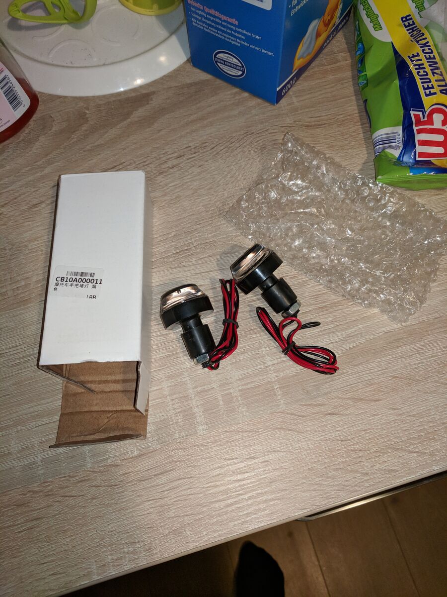

    Es gibt Grund zur Freude.

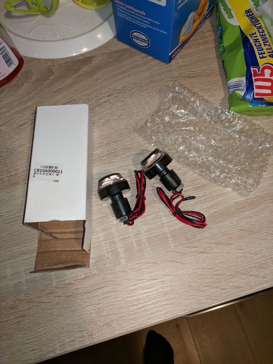

    Zwar ein kleiner,mehr ne Spielerei und nur weil da und günstig. Meine Lenkerendenblinker aus China sind angekommen. Nach ca. 1 Woche. Schön klein und dezent. Wenn ich sie dann irgendwann dran baue bin ich gespannt ob sie auch funktionieren. :-9
