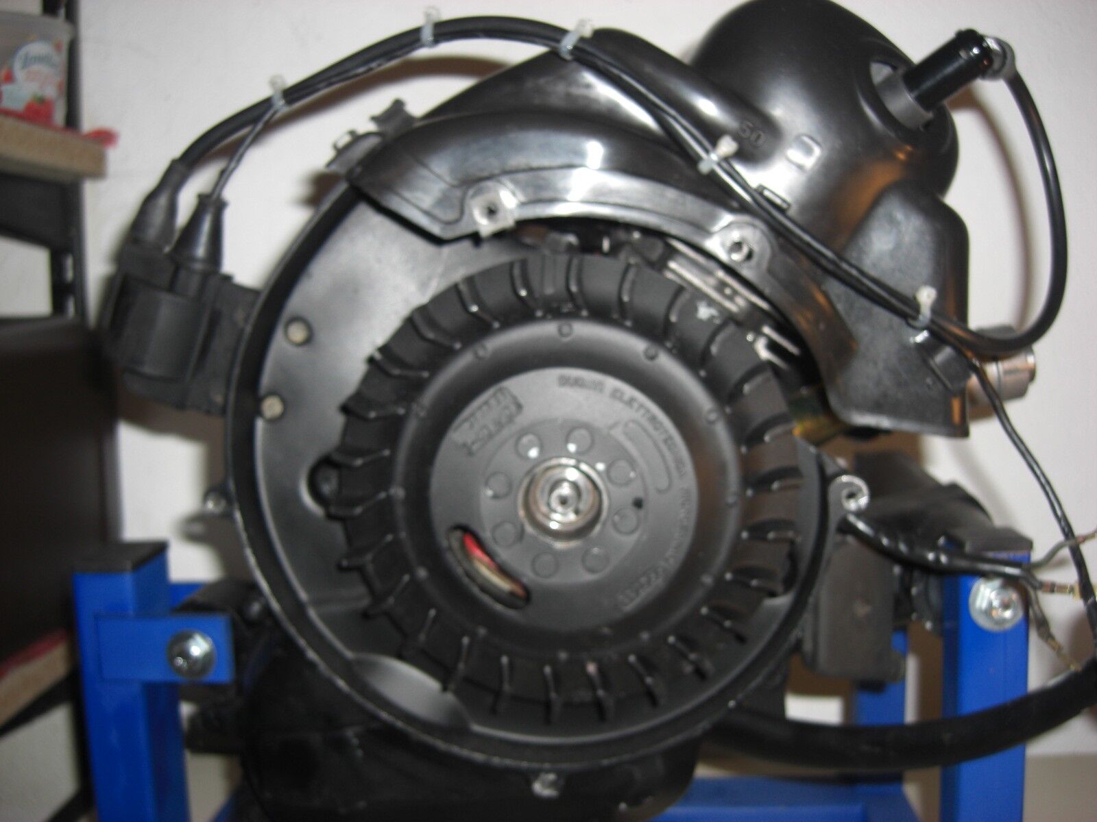

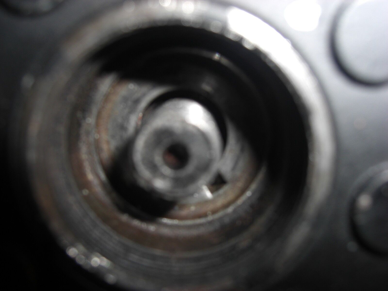

    hey zusammen, ich hab eine Frage bezüglich des Schwungrads!
    kommt hier bei einer v50N nur die Mutter drauf oder noch eine Sicherung?
    falls noch eine Sicherung reinkomt, wie schaut sie dann aus?
    mfg

    Brauchst kein spezielles Teil! EInfach ne ganz normale Zahnscheibe oder ne Sternscheibe . Kriegst in jedem Baumarkt.

    das hatte ich auch schon!
    ich hab aber ein Aussengewinde und eine Mutter !
    Also voll nicht identisch mit der Zeichnung wie man auf dem Foto sieht

    Außengewinde? Du meinst im Polrad? Das ist aber doch recht eindeutig ein Innengewinde, oder? Gibt ja nur 2 Versionen:
    - Innengewinde für Abzieher, normale Mutter
    - Ohne Innengewinde, mit Nut für Seegerring, Bundmutter mit somit integriertem Abzieher
    Beste Grüße
    PS: Mit scharfen Fotos gehts deutlich einfacher ;)

    ja ich meine ich habe ein Aussengewinde für meine Mutter!
    Also bis jetzt habe ich es so berbaut!!
    1. Zündgrundplatte
    2. Sicherheitskeil
    3. Lüfterrad
    4. Mutter
    Meine Frage ist die!
    Kommt zwischen Lüfterrad und Mutter noch etwas ?

    das da
    Zitat von Paichi
    Sternscheibe .
    in der für dein gewinde an der kurbelwelle richtigen größe!
