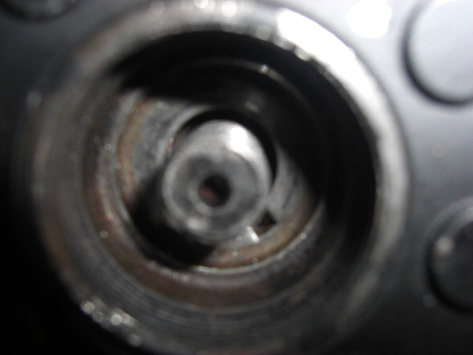

hey zusammen, ich hab eine Frage bezüglich des Schwungrads!
kommt hier bei einer v50N nur die Mutter drauf oder noch eine Sicherung?
falls noch eine Sicherung reinkomt, wie schaut sie dann aus?
mfg

genau das hab ich schon aber finde nichts über die v50N
hilft dir der link
Brauchst kein spezielles Teil! EInfach ne ganz normale Zahnscheibe oder ne Sternscheibe . Kriegst in jedem Baumarkt.
Beste Grüße
das hatte ich auch schon!
ich hab aber ein Aussengewinde und eine Mutter !
Also voll nicht identisch mit der Zeichnung wie man auf dem Foto sieht
Außengewinde? Du meinst im Polrad? Das ist aber doch recht eindeutig ein Innengewinde, oder? Gibt ja nur 2 Versionen:
- Innengewinde für Abzieher, normale Mutter
- Ohne Innengewinde, mit Nut für Seegerring, Bundmutter mit somit integriertem Abzieher
Beste Grüße
PS: Mit scharfen Fotos gehts deutlich einfacher ![]()
ja ich meine ich habe ein Aussengewinde für meine Mutter!
Also bis jetzt habe ich es so berbaut!!
1. Zündgrundplatte
2. Sicherheitskeil
3. Lüfterrad
4. Mutter
Meine Frage ist die!
Kommt zwischen Lüfterrad und Mutter noch etwas ?

danke bubu!
ich hoff ich hab die scheibe noch in meiner Sauereikiste!
Haben doch jetzt schon 2 Leute geschrieben, dass da nur ne Zahnscheibe drunter kommt ![]()
Kannst ne ganz normale auch nehmen, wie schon erwähnt gibts das in jedem Baumarkt.
