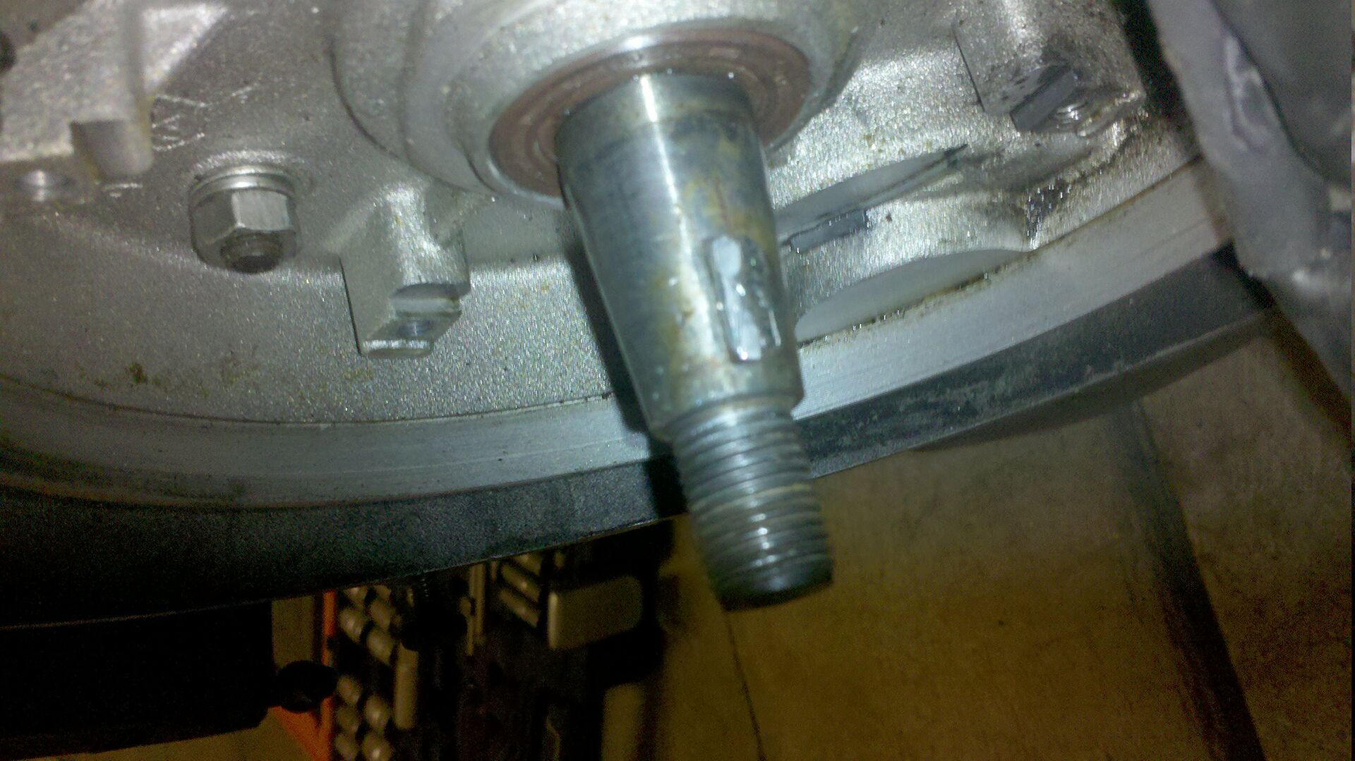

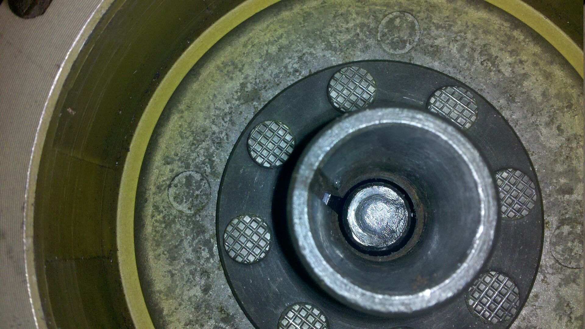

    so endlich die bilder
      • 267.2 kB
      • 1,920 × 1,079
      • 229
      • 418.7 kB
      • 1,920 × 1,079
      • 252
      • 289.48 kB
      • 1,920 × 1,079
      • 241
      • 364.91 kB
      • 1,920 × 1,079
      • 244

    Wenn ich´s richtig sehe, steckt die Hälfte von dem Halbmondkeil noch im Kuwe-Stumpf. Den einfach rausprökeln, neuen Keil besorgen, rein damit und wieder zusammen den ganzen Kram. Schäden an der Nut im Polrad etc. kann ich so nicht sehen. Also alles halb so wild. Ach ja: Wie -glaube- ich schon geschrieben wurde: Beim Anziehen der Mutter des Polrades auf richtiges Anzugsdrehmoment achten. ;)
