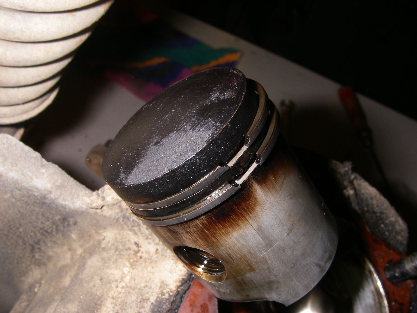

    so, ich hab den Motor jetzt mal zerlegt. In den Bildern ist der Kolben zu sehen und der Zylinder. Wenn man den Zylinder in Realität sieht, sieht er eigetnlich ok aus. Bin da jetzt nicht so der Fachmann. Man sieht ganz kleine Riefen, weiß jetzt aber nicht ob dass der Grund sein kann. Kolbenringe sind in Ordnung denk ich mal.
    Bitte schaut euch doch mal die Bilder an! Vielen Dank :thumbup:

    mh. kann das den keiner beurteilen?

    meiner Meinng nach könnte man den noch fahren, aber ich kenn mich auf diesem gebiet noch nicht aus!! Wie viel hat der denn schon runter? Auf der sicheren Seite bist du auf jeden Fall mit nem neuen Zyli.
    Wenn der Zylinder Kopf saut, also schwarze Soße runter läuft ist die Kompression auf alle Fälle hinüber. Wo Öl raus kommt, kommt auch Druck raus. Ich würd sagen neuer Zylinder ist fällig. ;)
    was sagt die restliche Vespagemeinde zu unserem Patienten?

    Wieso um alles in der Welt sollte man einen Zylinder wegwerfen, nur weil eine Dichtfläche uneben ist? Zylinder und Kopf auf Schleifpapier auf Glasplatte vorsichtig planen, fertig.
    Edith ergänzt noch, dass vermutlich nur der Kopf leicht verzogen ist. Der ist, weil aus Alu, auch leichter abzuschleifen als der Grauguss-Zylinder. Also erstmal nur damit versuchen, das dicht zu bekommen.

    ja das ist richtig, diese möglichkeit hab ich nicht aufgeführt.
    Funktioniert das Gut?

    also ganz vorsichtig den zyli und den Kopf innen abschleifen? Versteh ich das so richtig?
    mir ist auch mal aufgefallen, dass sie etwas tropft, also benzin. An den Dichtungen ist mir bisher nichts aufgefallen. Macht es Sinn einen komplett neuen Dichtsatz einzubauen? Und ist das ein großer Akt, speziell im Motorblock?

    Also das abschleifen meines vorredners bezieht sich auf die dichtfläche, ist ja wohl klar ;) wenn die uneben ist, dann liegt sich halt nicht überall auf. Das bedeutet der teil, DER aufliegt muss weggeschliffen werden, weil metall hinzufügen geht halt schlecht ;)
    Kompletter dichtsatz ist immer ne gute sache, aber beim block kommst du da nicht um das spalten herum. Sollte es so sein, dass es tatsächlich nur der zylinder ist, dann machste den block umsonst auf, dichtest neu ab (was vorher sowieso dicht war) und dann sifft es dort, weil du da was falsch gemacht hast.
    fang mit dem zylinder an. :-3
