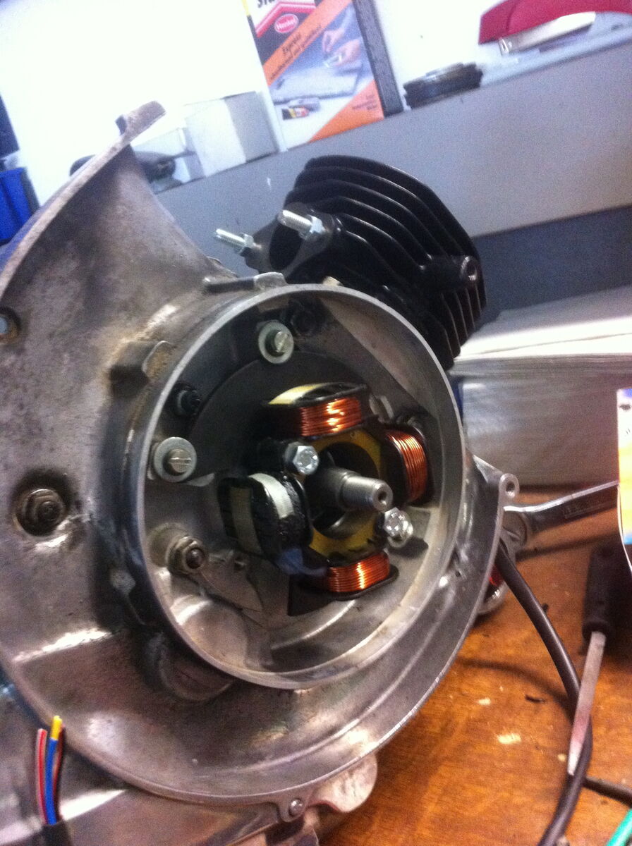

    war heute mal wieder kurz drann und hab die vespatronic drauf geworfen... jetzt mal ehrlich.... wo ist die markierung der zgp zum einstellen? wer hat da erfahrung und kann helfen?
    hier noch ein paar bildas
    mfg jan
    Einmal editiert, zuletzt von horst2k (August 9, 2012 at 20:46)

    Dürfte wie eine NOS Zündung garkeinen haben. Hallsensor solltest du identifizieren und vor OT drehen.
    Wird sicherlich Bilder von verbauten geben, das wird dir nochmehr helfen.
    Gruß Luk

    Gerade eine verbaut, mach' doch mal bitte ein frontales Bild, sieht so erst einmal falsch aus... Da ist ein Bereich richtig groß ausgespart, um aufgeschweißte Überströmer zu ermöglichen... Das muss Richtung Zylinder
    aha.schon wieder nen schritt weiter :) danke schonmal
    nur auch wenn die große aussparung in richtung zyli verbaut ist habe ich ja noch keine genaue angabe zwecks ot und den erforderlichen 17° weeste

    Blitzen musst du gerade die Vespatronic, diese Position sollte aber eine gute Ausgangsbasis sein..

    ja super. dann blitz ich den kram moin mal zusammen. besten dank
