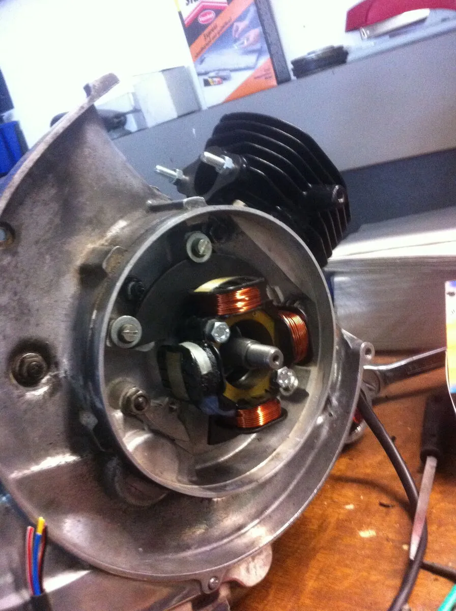

  • war heute mal wieder kurz drann und hab die vespatronic drauf geworfen... jetzt mal ehrlich.... wo ist die markierung der zgp zum einstellen? wer hat da erfahrung und kann helfen?
    hier noch ein paar bildas
    mfg jan
    Einmal editiert, zuletzt von horst2k (August 9, 2012 at 20:46)
  • Dürfte wie eine NOS Zündung garkeinen haben. Hallsensor solltest du identifizieren und vor OT drehen.
    Wird sicherlich Bilder von verbauten geben, das wird dir nochmehr helfen.
    Gruß Luk
  • Gerade eine verbaut, mach' doch mal bitte ein frontales Bild, sieht so erst einmal falsch aus... Da ist ein Bereich richtig groß ausgespart, um aufgeschweißte Überströmer zu ermöglichen... Das muss Richtung Zylinder
    aha.schon wieder nen schritt weiter :) danke schonmal
    nur auch wenn die große aussparung in richtung zyli verbaut ist habe ich ja noch keine genaue angabe zwecks ot und den erforderlichen 17° weeste
    ich quäl mal das netz. danke dir schonmal
  • Blitzen musst du gerade die Vespatronic, diese Position sollte aber eine gute Ausgangsbasis sein..

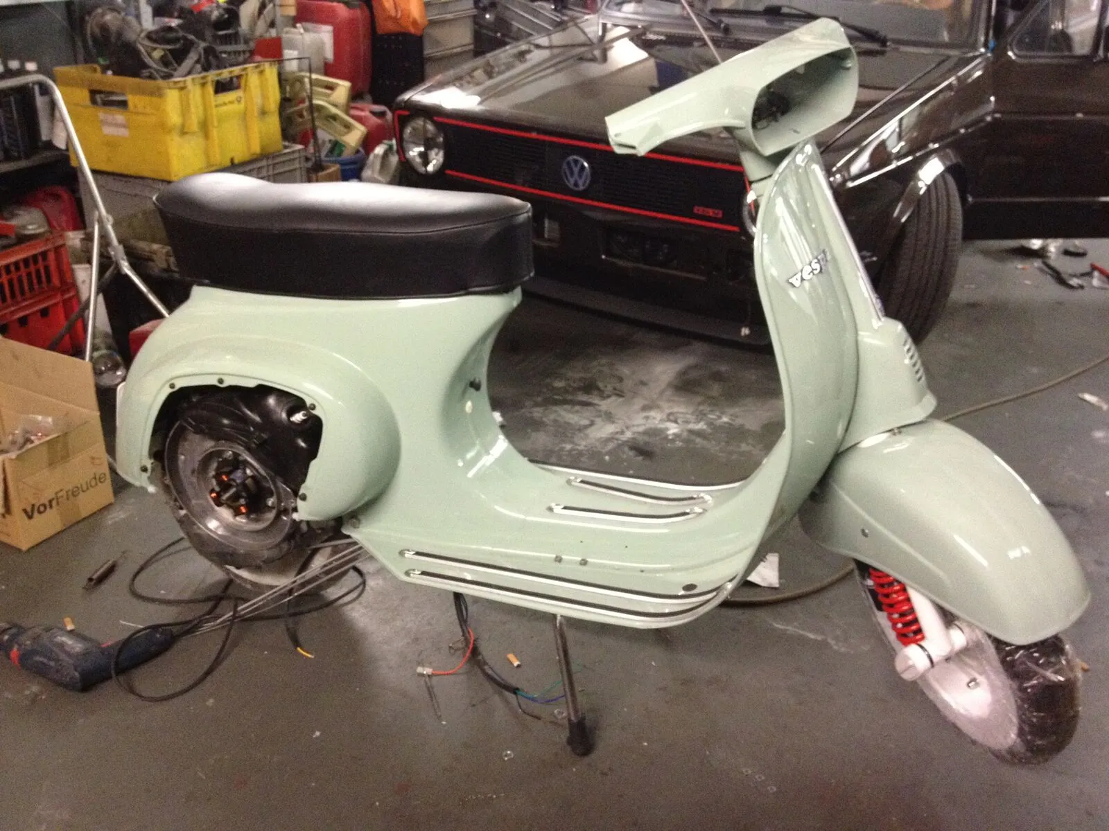

  • eine sehr schöne Vespa baust du dir da auf klatschen-) Ich hab mir gerade deinen kompletten Bericht durchgelesen und muss sagen wirklich saubere Arbeit. Die Farbei ist unserer sehr ähnlich und gefällt mir bei dir mit den ganzen weissen Teilen auch sehr. :thumbup:
    Was mir auch gut gefällt ist das Auto im Hintergrund :whistling: leider kann man auf dem Bild nicht erkennen obs ne Limo oder ein Cabrio ist.
  • Die Kleine wird mit jedem Update fescher, wirklich ein sehr gelungenes Projekt. Viel Freude noch beim finalisieren.

  • Ja sieht echt gut aus die Kleine! :thumbup: Und wenn Du die Vespatronic zum Laufen gebracht hast, berichte mal, wie die so mit dem wechselnden [lexicon='ZZP',''][/lexicon] den Motor in Stimmung bringt. Würde mich mal interessieren. 8o
  • danke für den zuspruch. verliebe mich auch täglich neu :) habe heute weitestgehend den lenker zusammen gebaut und ein niemannschloß installiert. freue mich schon wie blöd auf morgen wenn ich wieder rann kann :)
    der braune im hintergrund ist die geschlossene variante welche gerade vollrestauriert wird. ist auch in den letzten zügen der kleine und wie ich finde wahnsinnig schick und auch sehr biestig ;)
    es grüßt das jan
