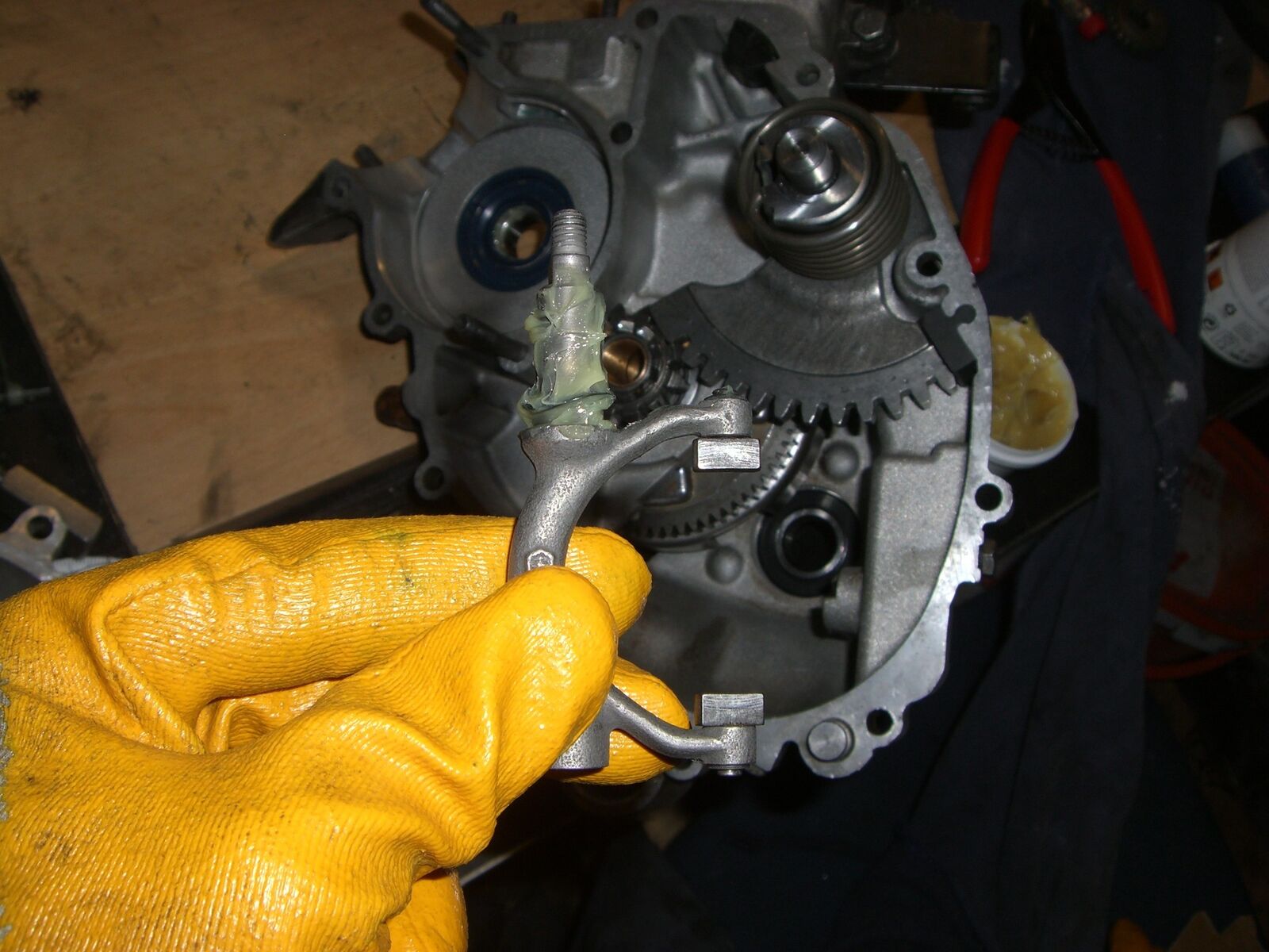

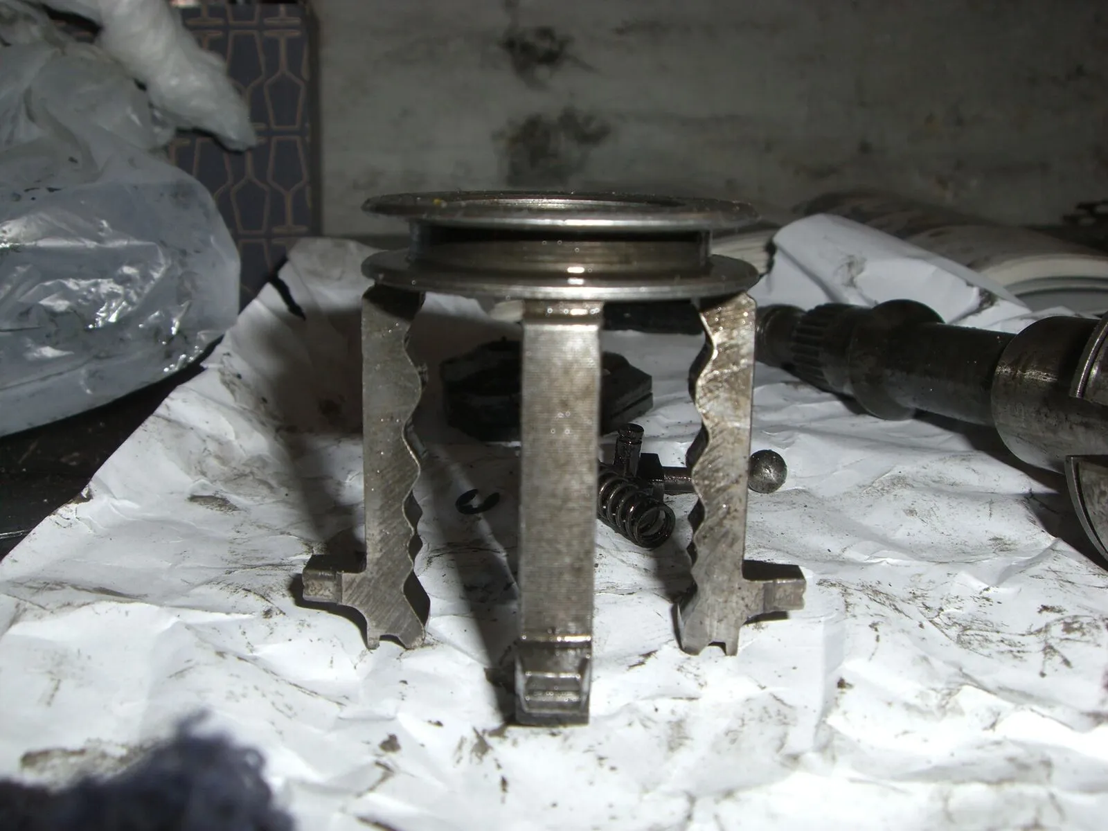

    Dann hätte ich noch ne frage zu der schaltklaue. Woran merkt man, dass die ersetzt werden muss? Meine gangschaltung lief eigentlich bisher immer problemlos, super weich, nur ab und an ließ sie sich etwas schwer drehen, aber das hängt glaube ich damit zusammen, dass zu wenig öl drin war (beim spalten kamen nur ca 100ml oder so raus). Gibt es weiter symptome? Muss die unbedingt bei der geringen km laufzahl gewechselt werden? Weil die würde ich mir gerne sparen, teuers teil ?(

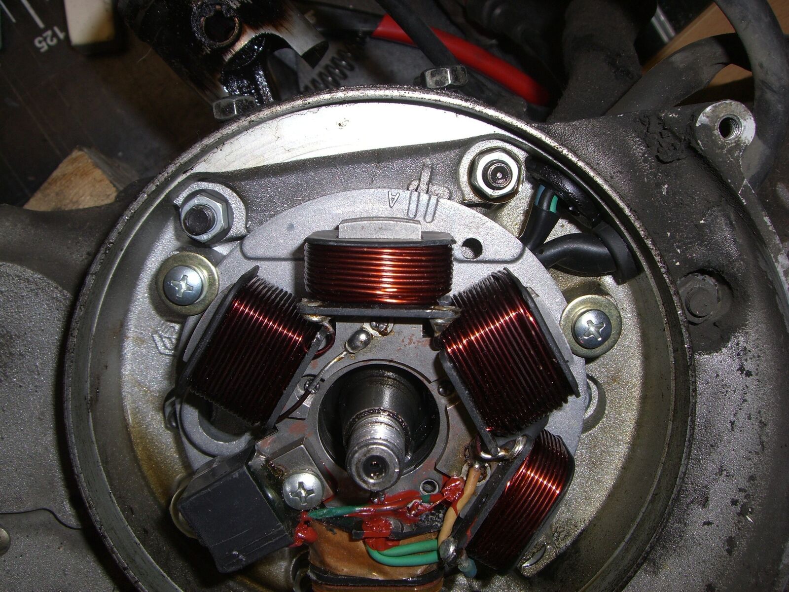

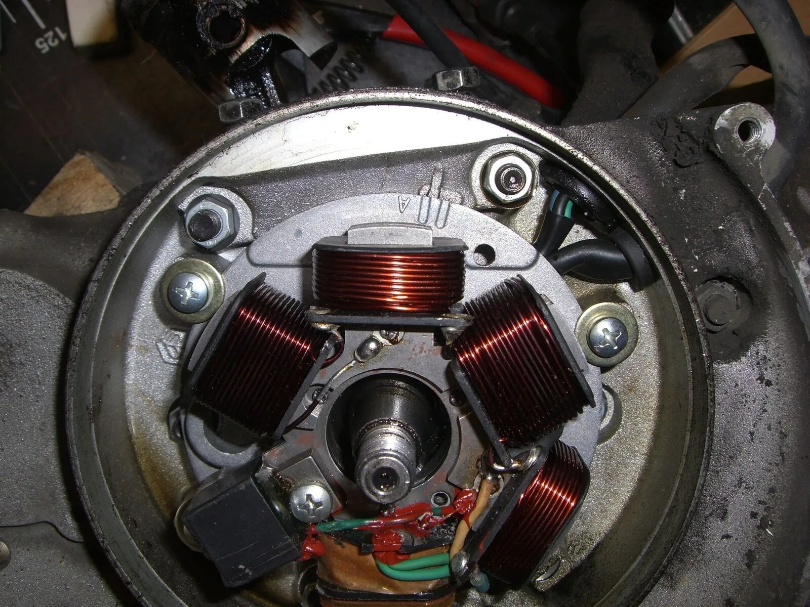

    Fotos habe ich bisher nur wenige gemacht, unter anderem von meiner zündung, was ja eigentlich sinnlos war, da die bei hubraumänderung auch neu abgeblitzt werden muss, oder?
    Wenn ich den motor komplett auseinander habe mache ich mal fotos. zzt gibts leider noch nicht viel zu sehen. aber alles was ich bisher sehen konnte, sah tip top aus, der block wurde gerade das erste mal nach 20 jahren geöffnet glaube ich (bj 91)
    Zeig ma Fotos wennst sie in der Hand hälst. Wirst aber wohl auch selbst erkennen. ;)
    Jap, solltest beim 102er DR/RMS auf 19° v.OT. gehen, afaik. Imo ist abblitzen bei sonem Umbau unerlässlich, auch um später richtig perfekt abdüsen zu können.

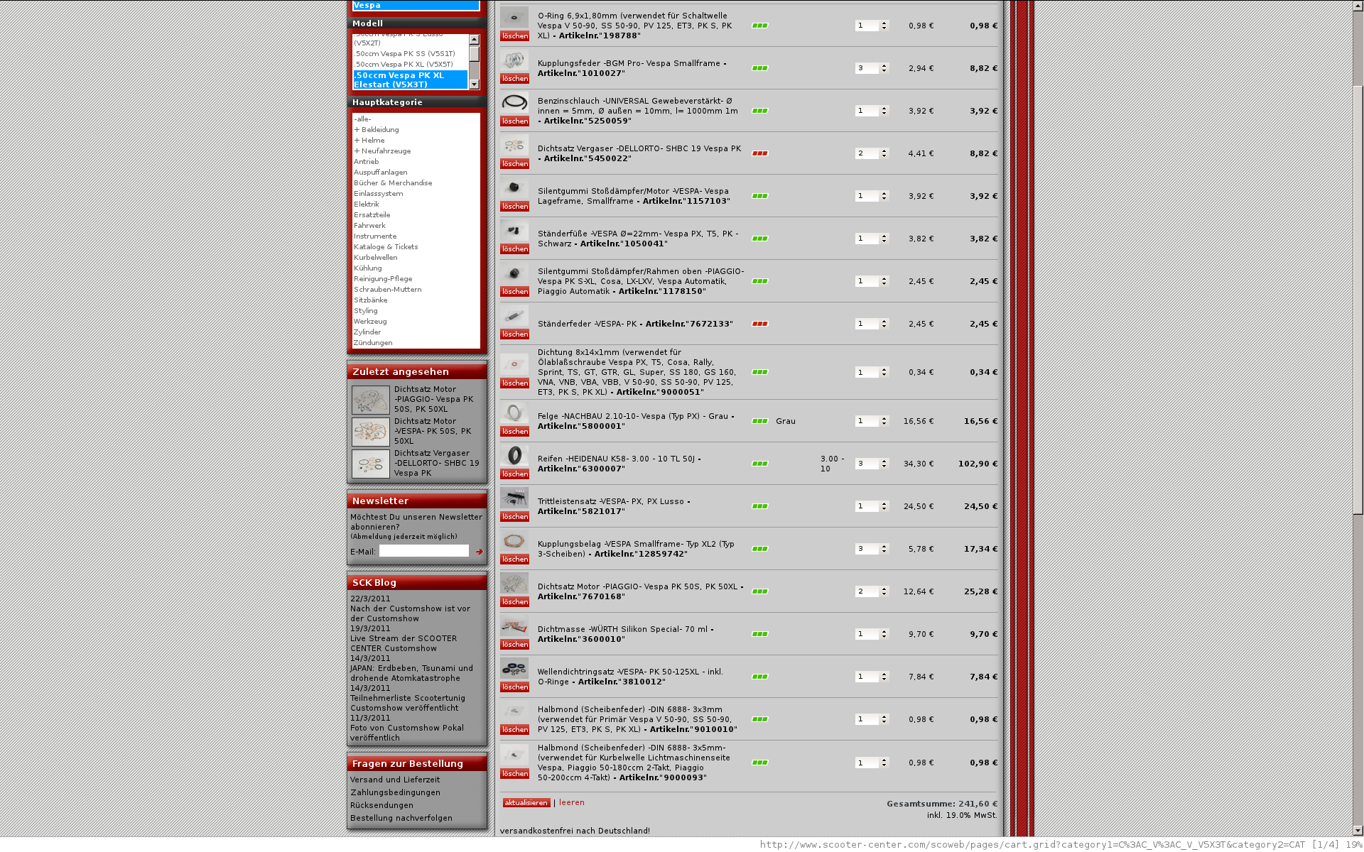

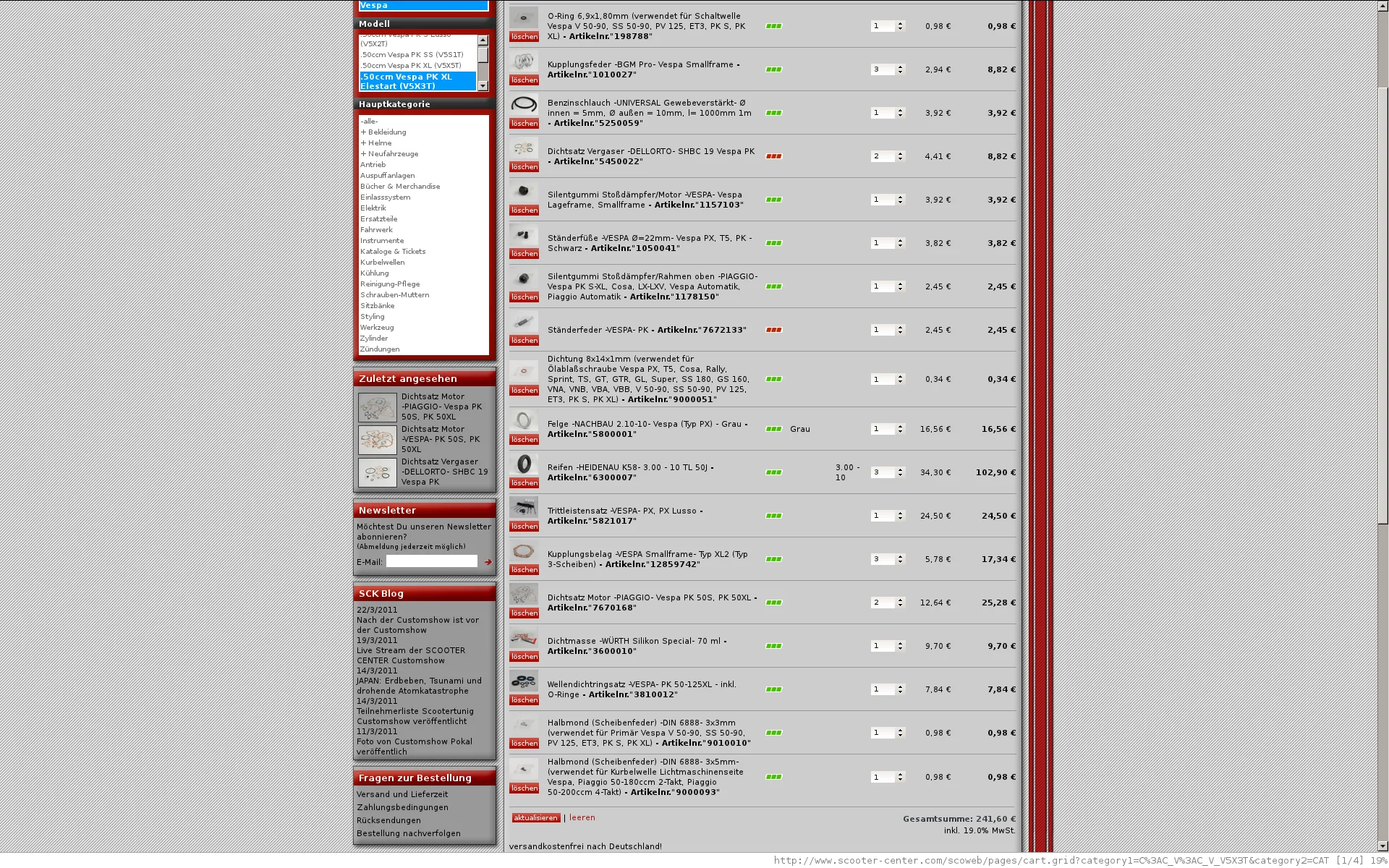

    Sorry leuts hab hier ne etwas lange pause wegen dem kuluabzieher, den ich am freitag von ninesevensix kriege. D.h. am freitag kann das spalten weitergehen.
    Hab mir mal ne bestellliste fertig gemacht, da ist denke ich mal soziemlich alles was ich brauche. Den wellendichtringsatz werde ich wohl bei SIP bestellenb müssen, bei SCK sind keine maße angegeben. Den satz den man da in der liste sieht, der fliegt raus, kann man leider nix machen :(
    Der px trittleistensatz wurde mir empfohlen, weil man den wohl besser anpassen kann und er auch tatsächlich die löcher im trittbrett komplett überdeckt. :thumbup:
    Gaser bekomme ich wohl von VespaPop (danke dafür)
    Fehlt noch was? Meine schaltklaue habe ich zwar noch nicht gesehen, gehe aber davon aus, dass die noch i.o. ist, meine schaltung hat nie probleme gemacht.
    Einkaufsliste im anhang.
    edit:
    kann mir einer sagen warum es 2 verschiedene kickstarteranschlaggummis für die xl2 gibt? Passen die tatsächlich beide? Haben ja eigentlich andere abmaße/form:
    Anschlag1
    Anschlag2
      • 247.23 kB
      • 1,920 × 1,200
      • 646

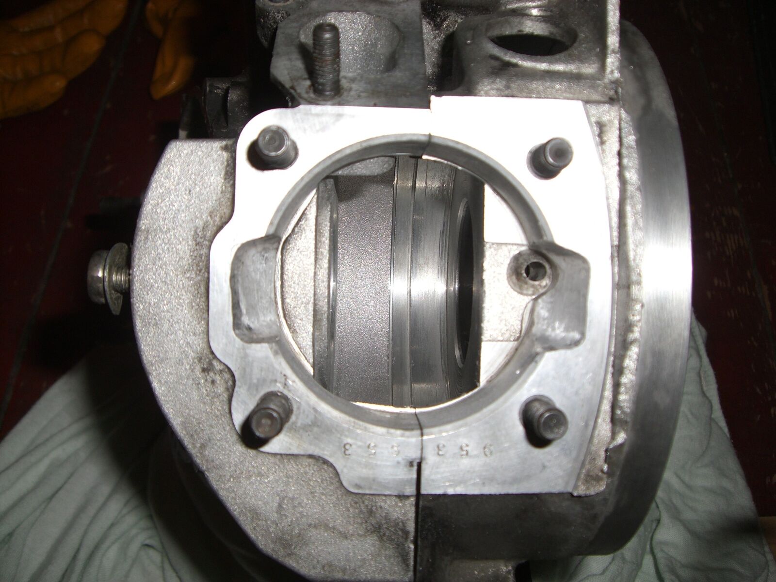

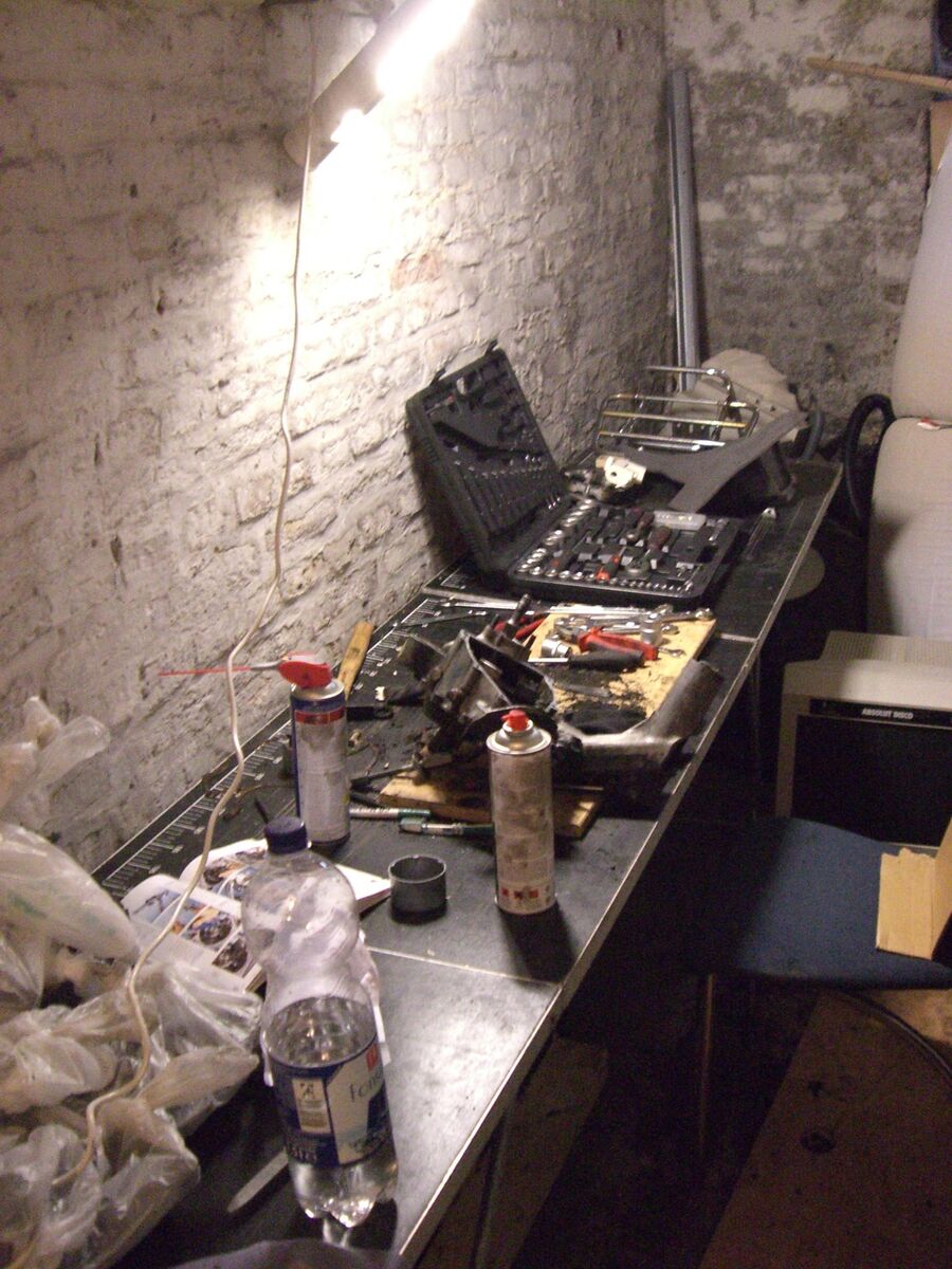

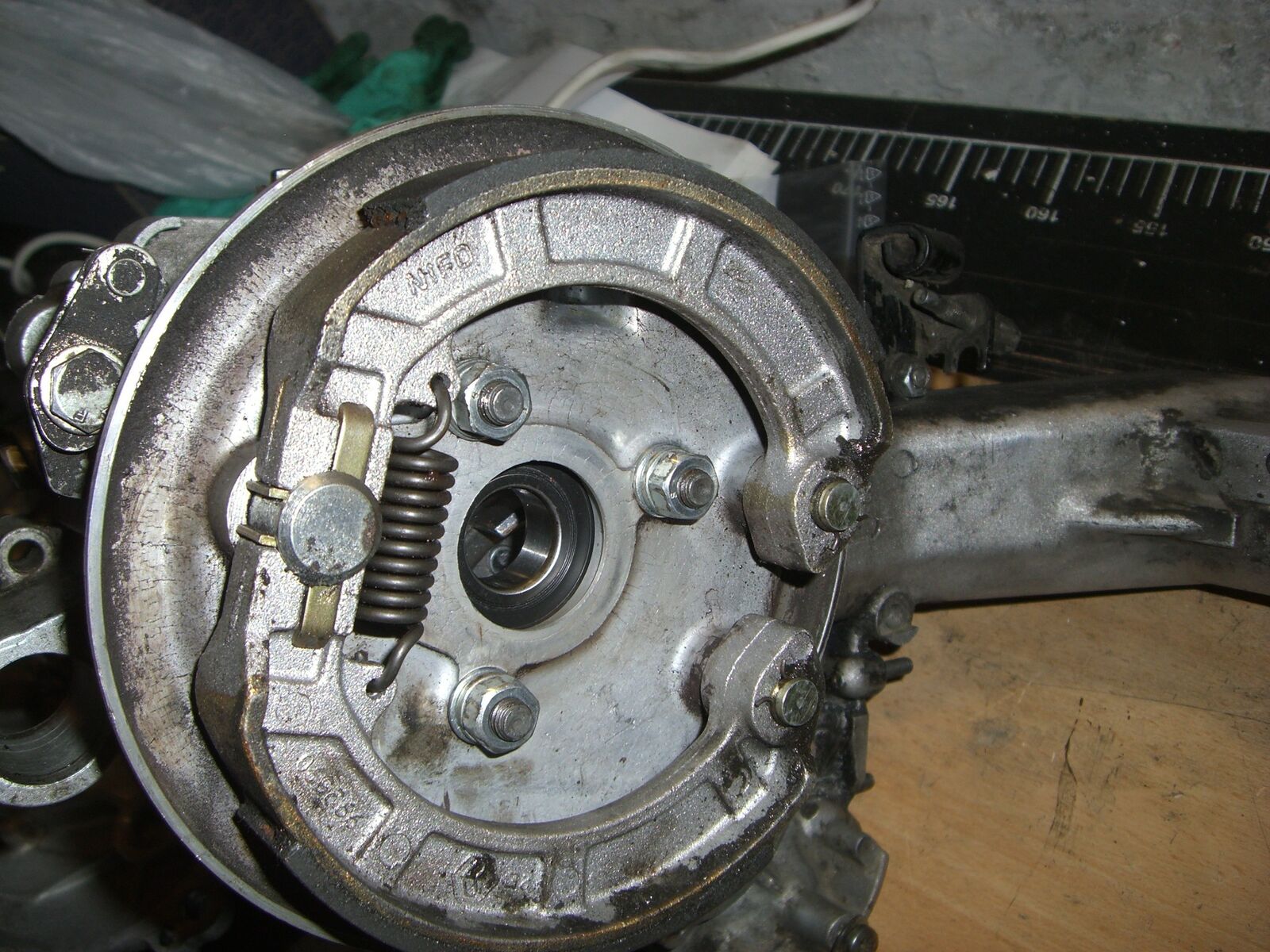

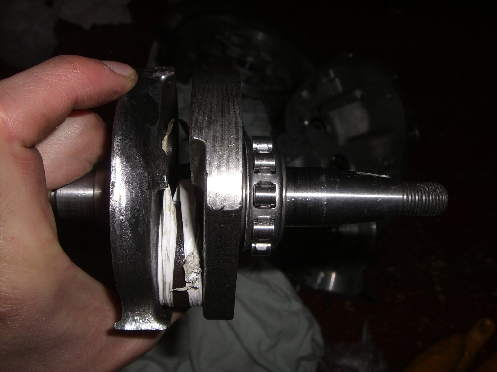

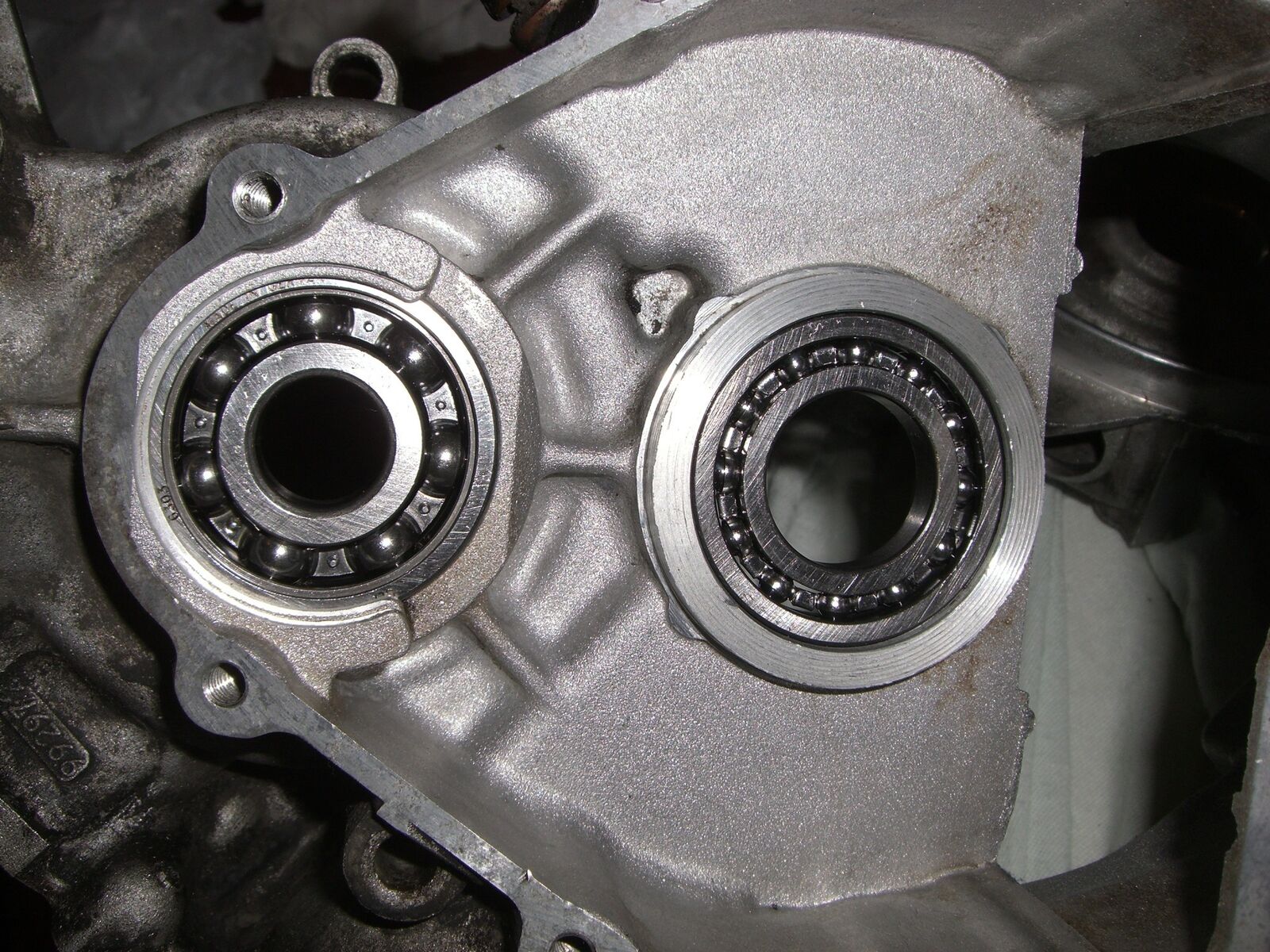

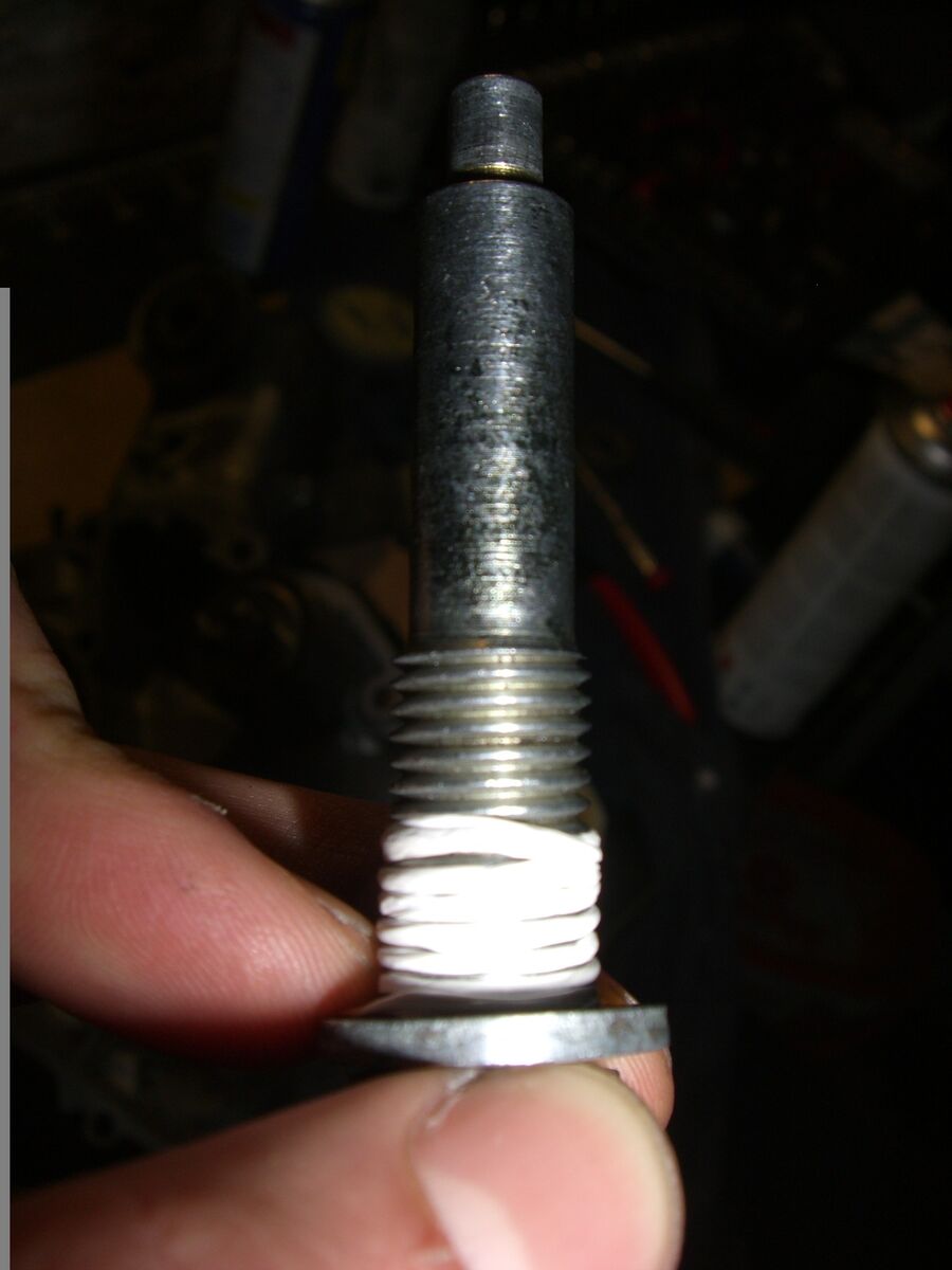

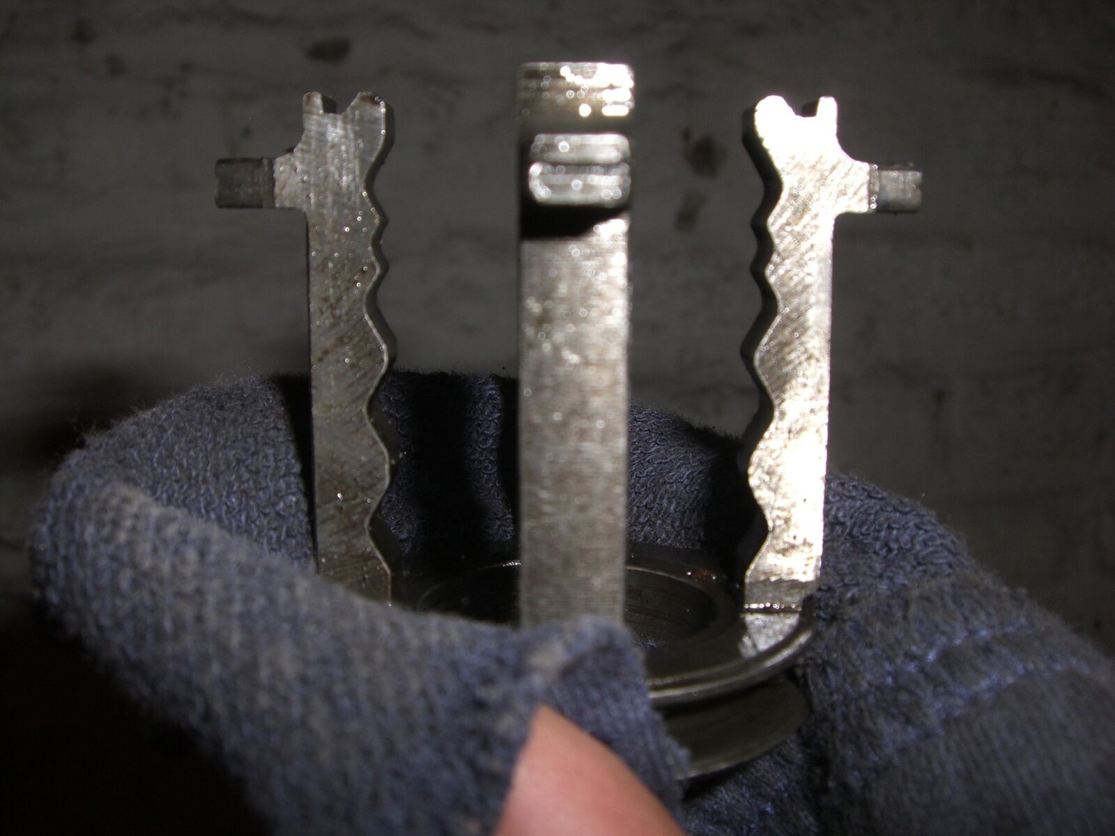

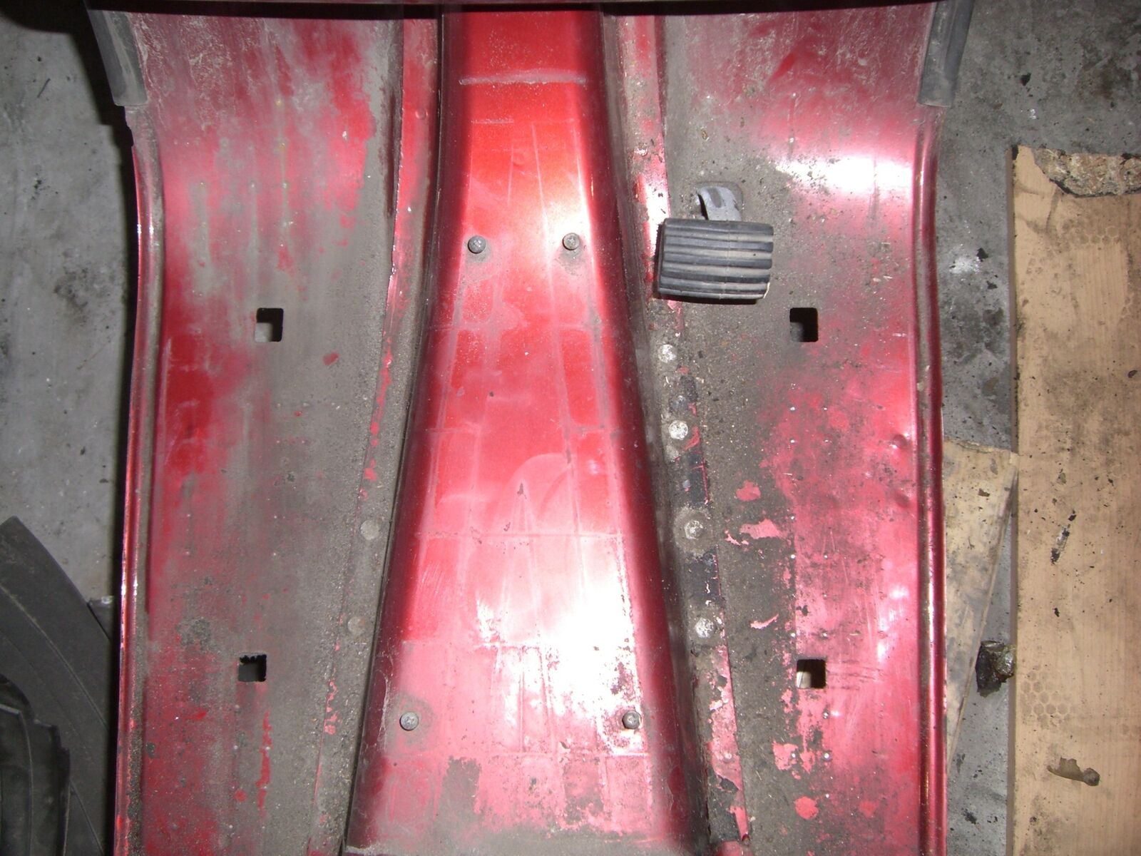

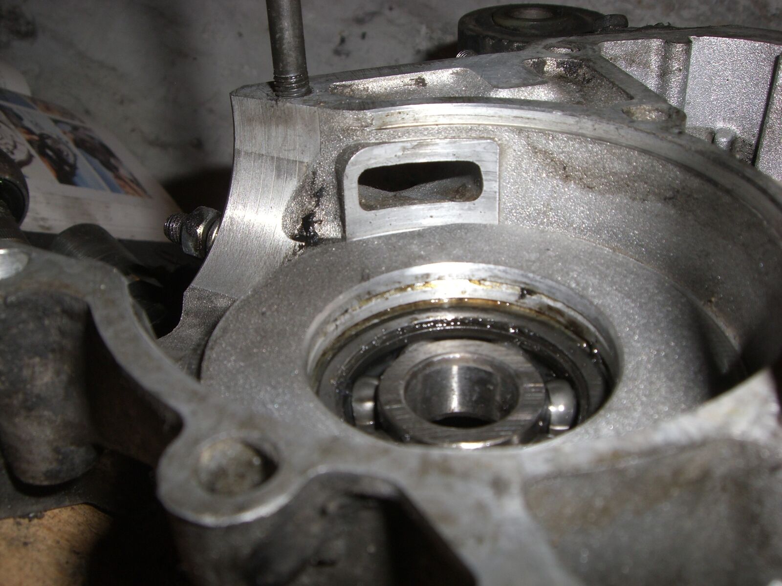

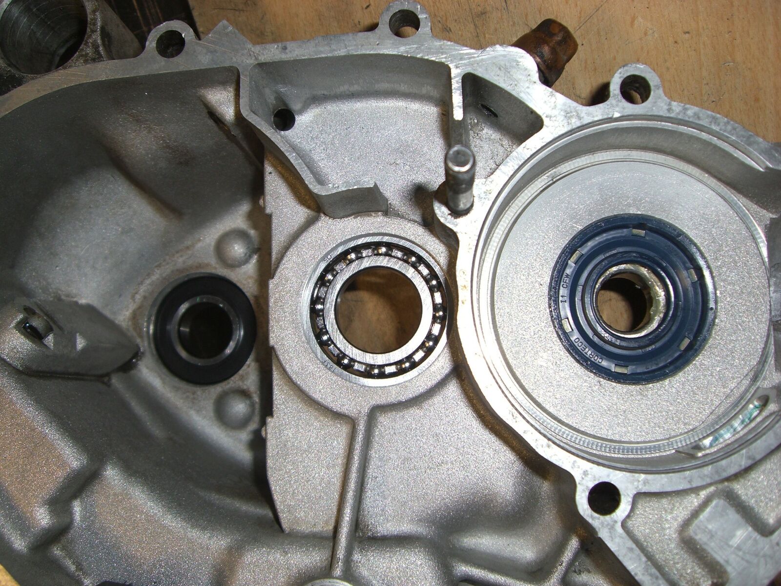

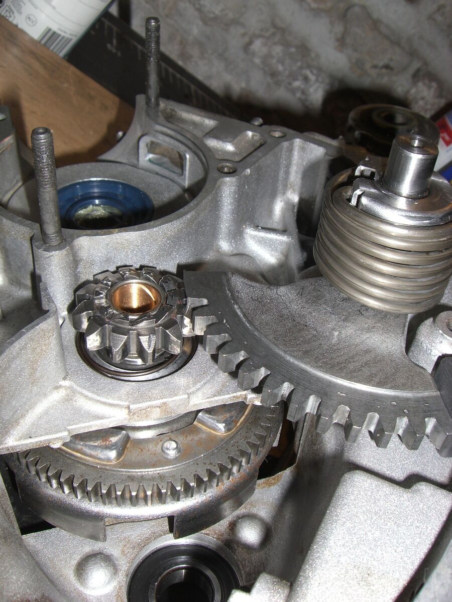

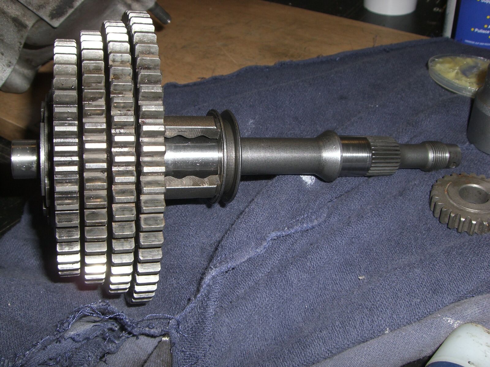

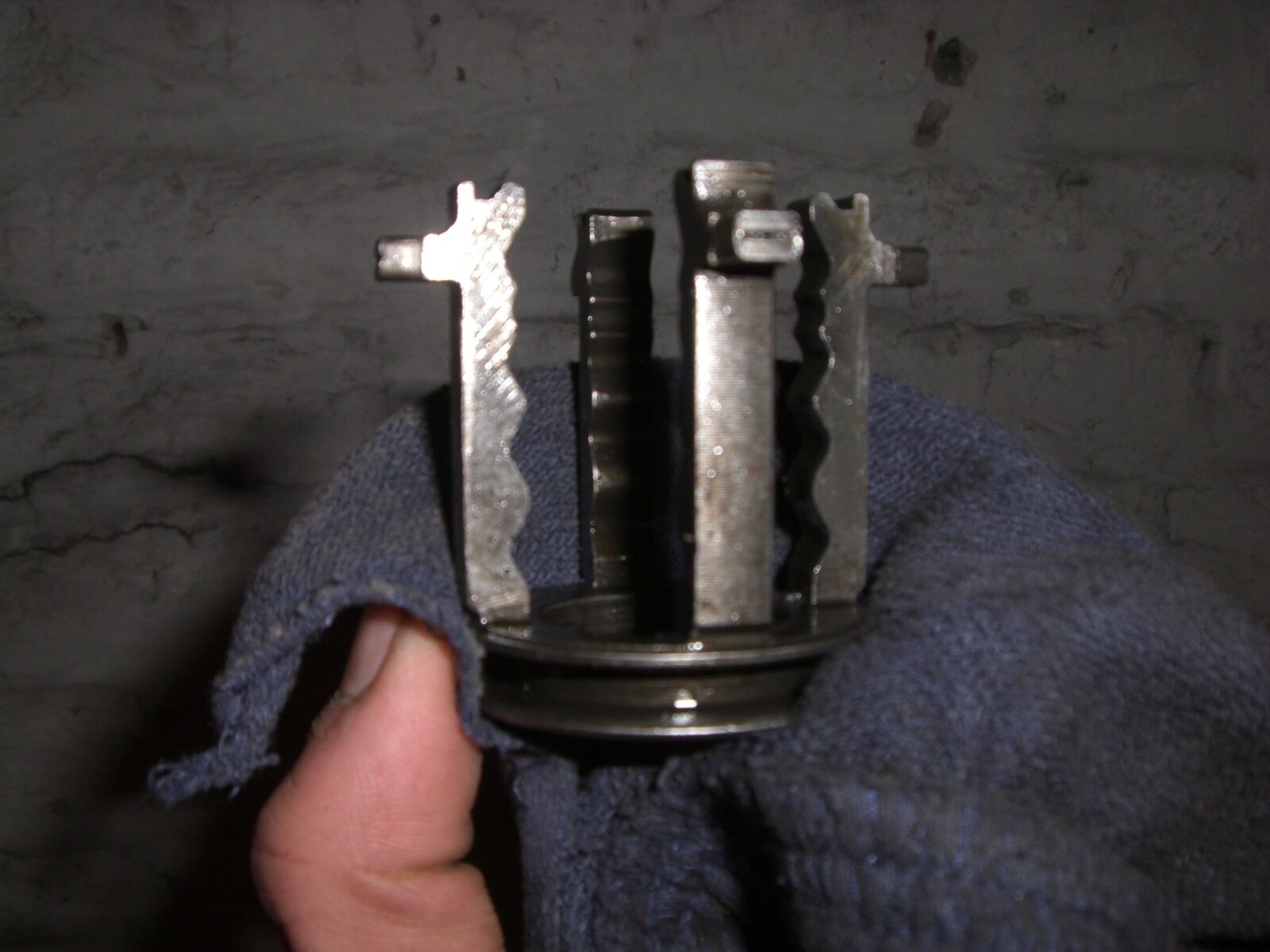

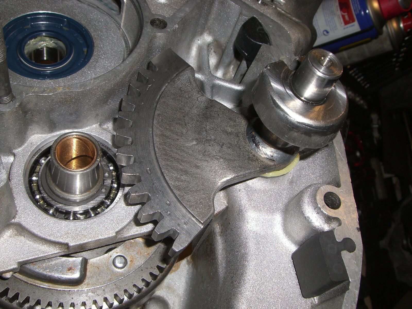

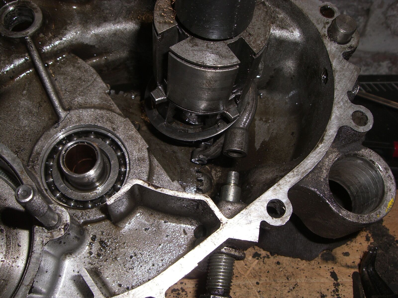

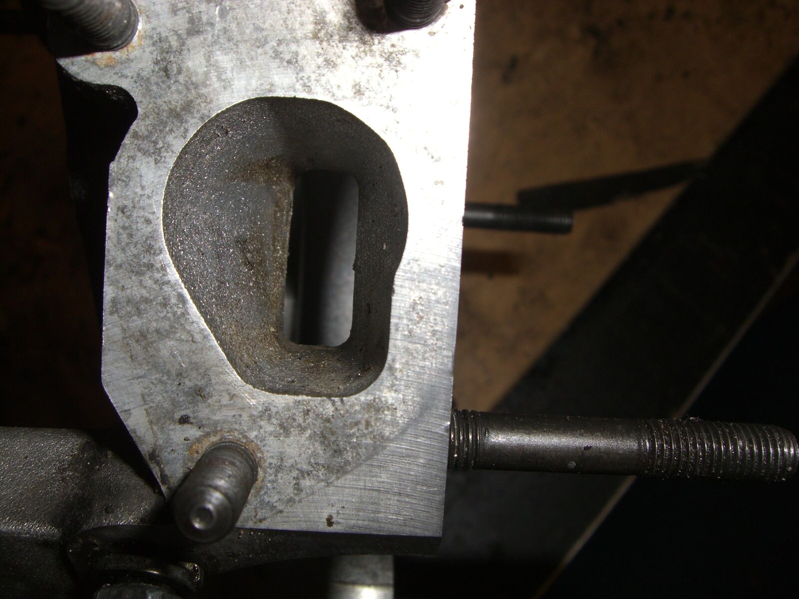

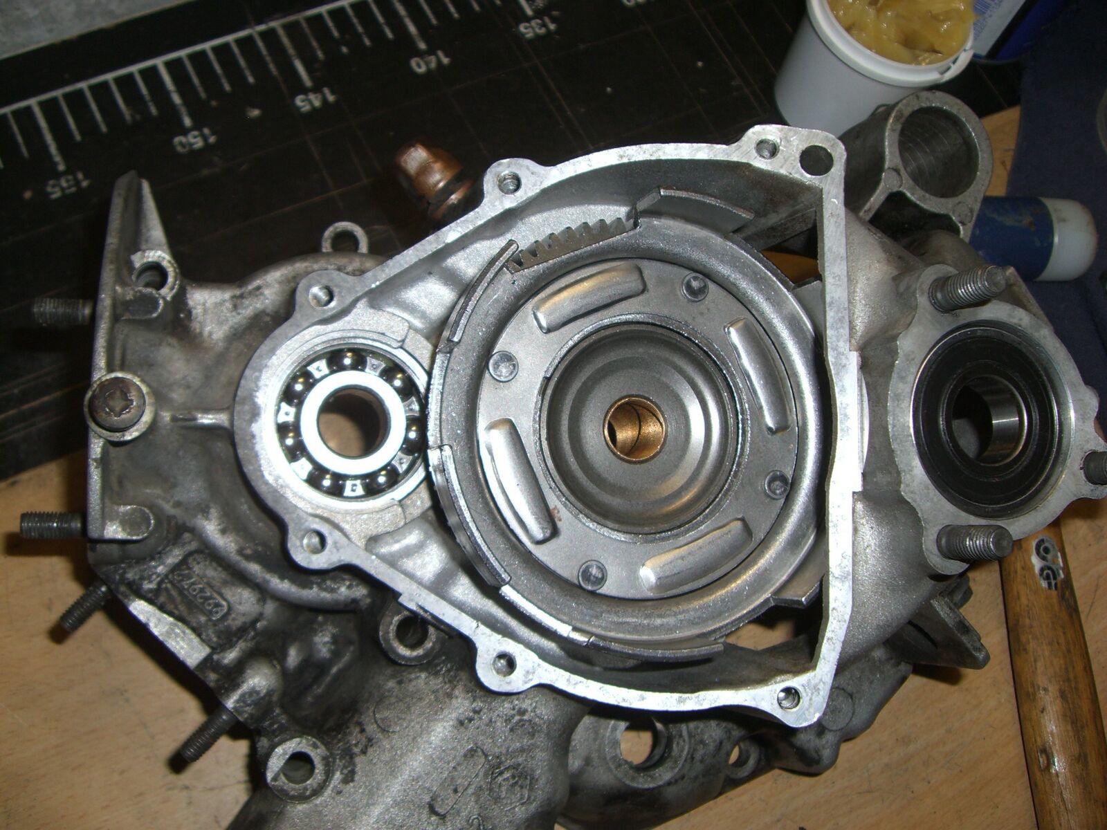

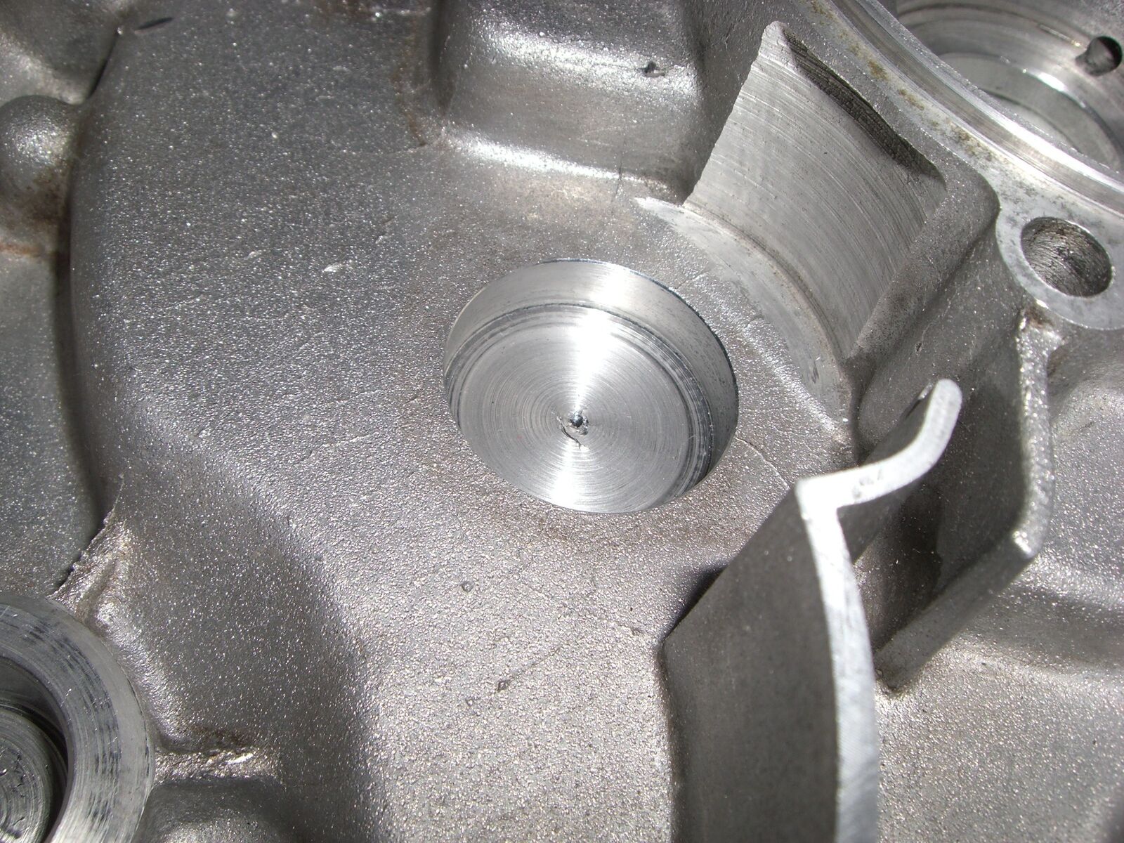

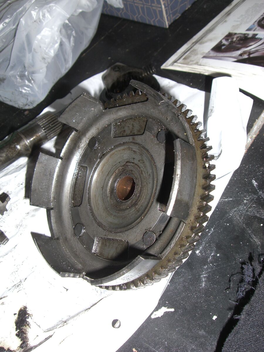

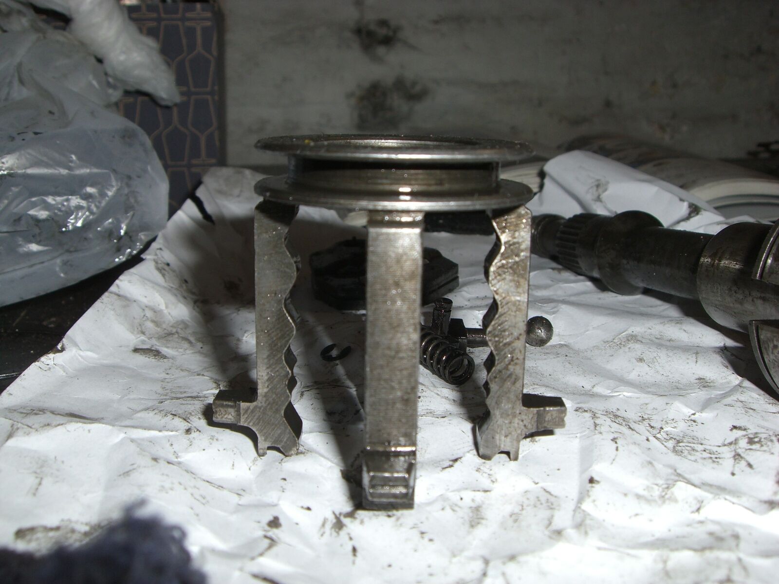

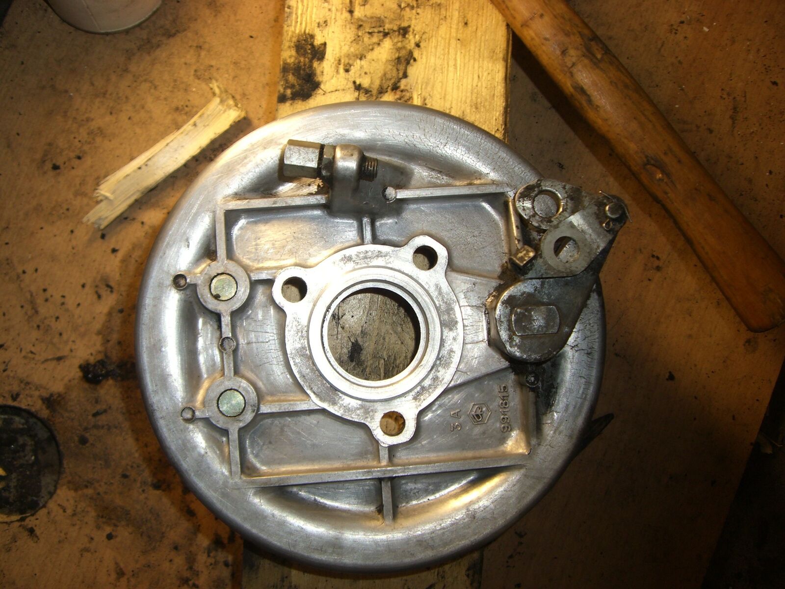

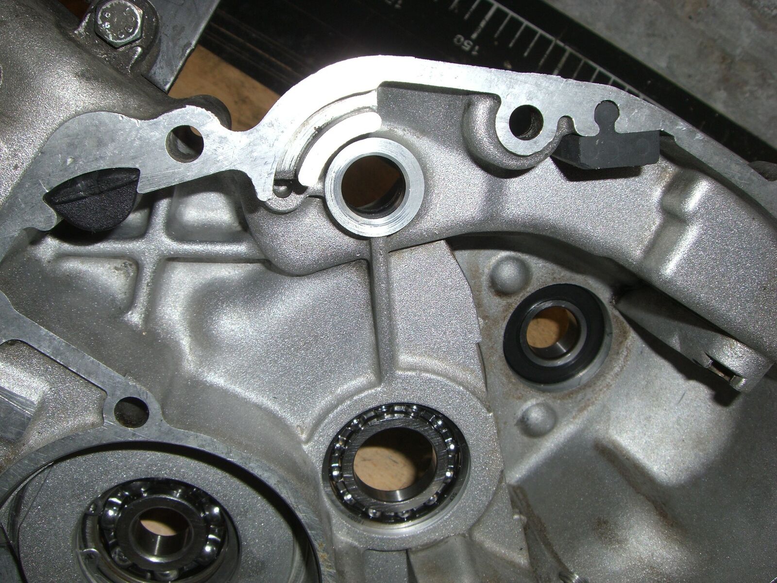

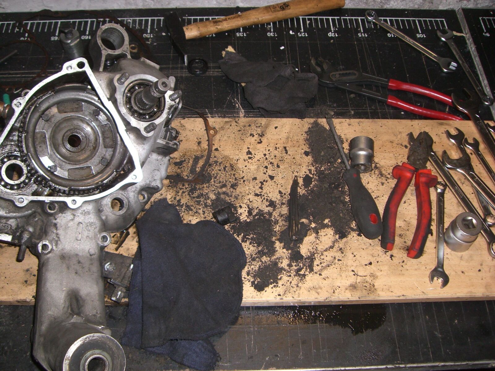

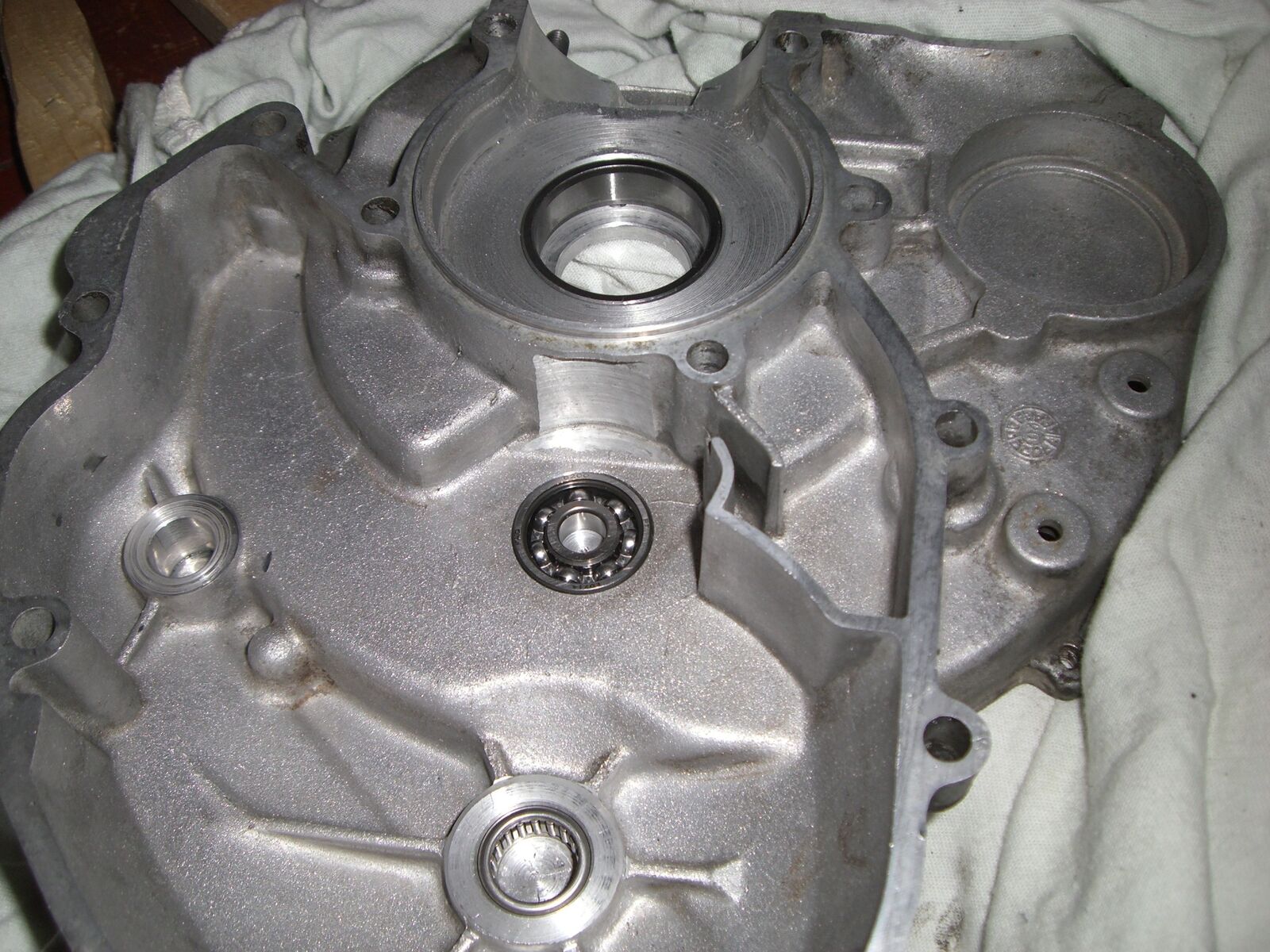

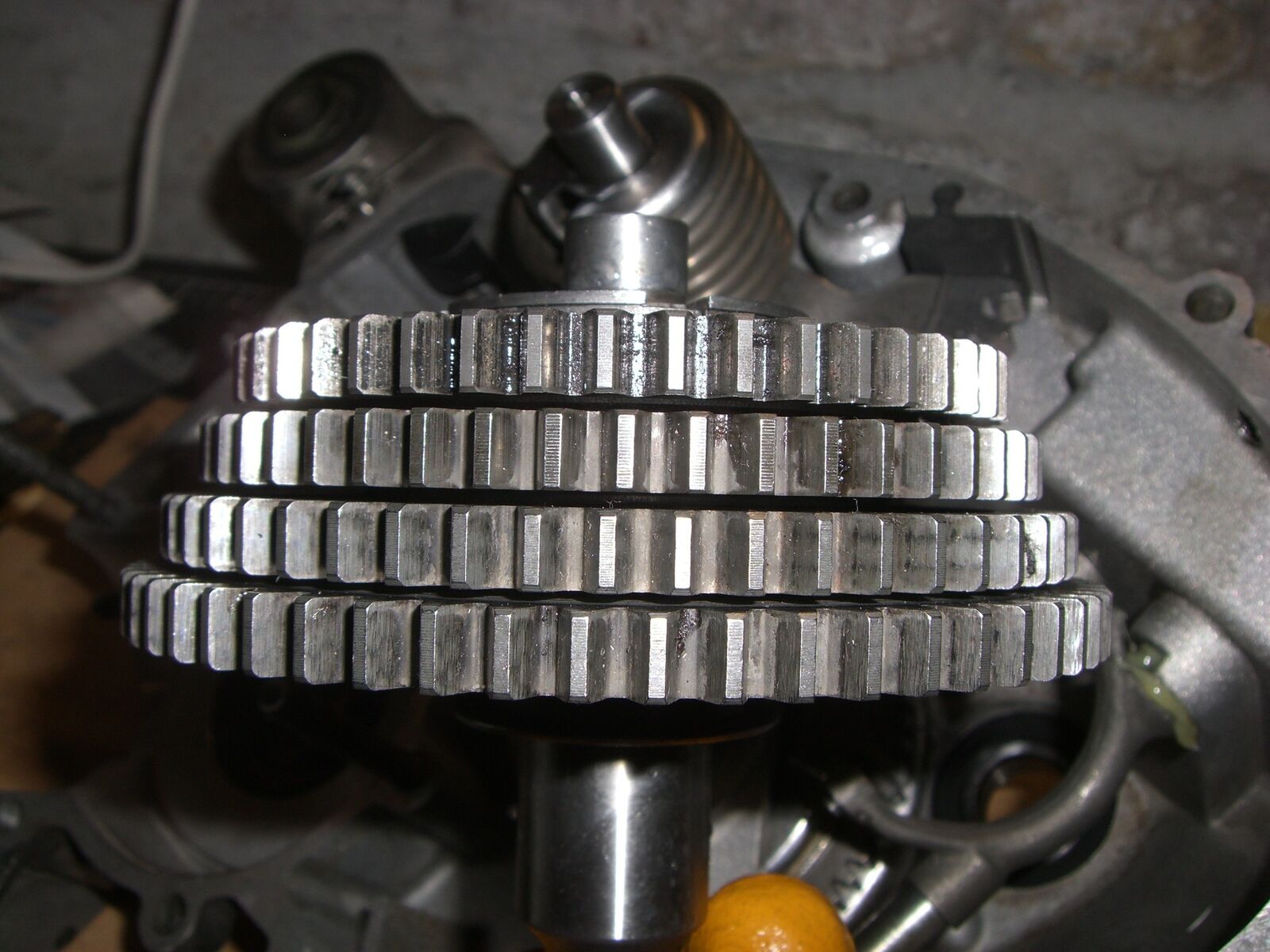

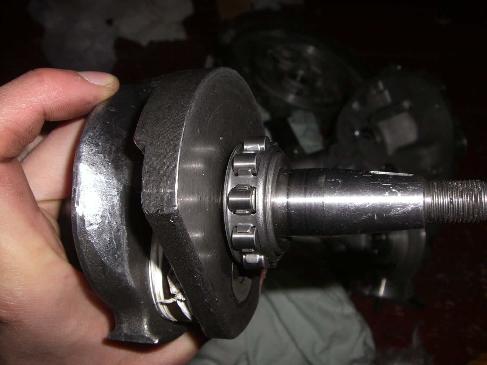

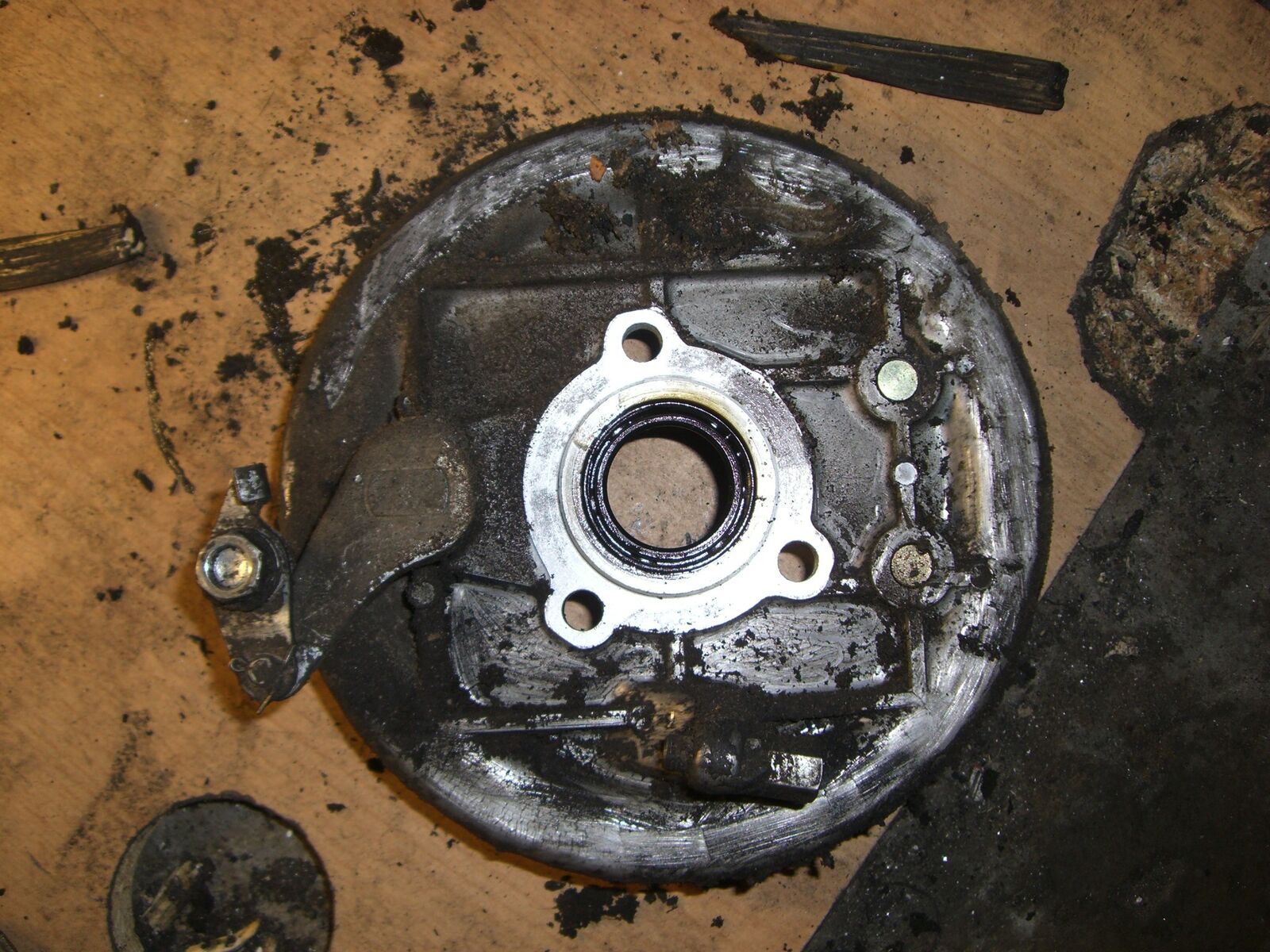

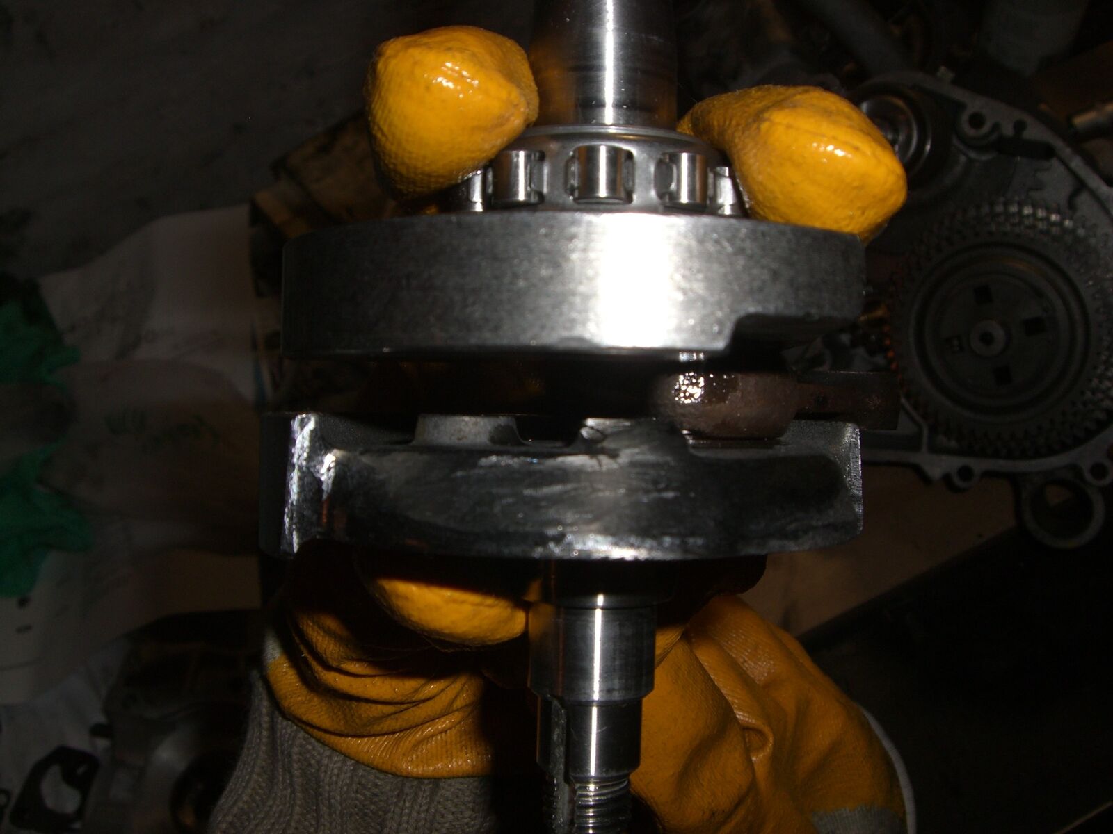

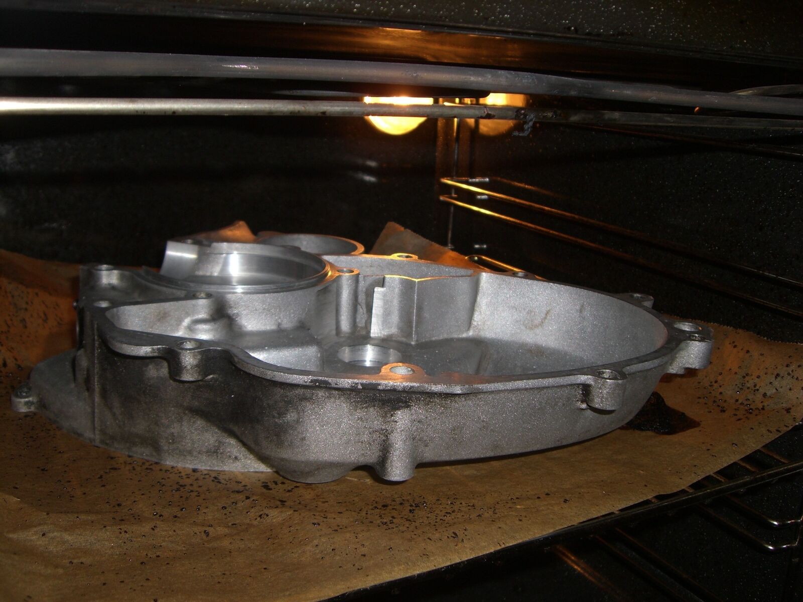

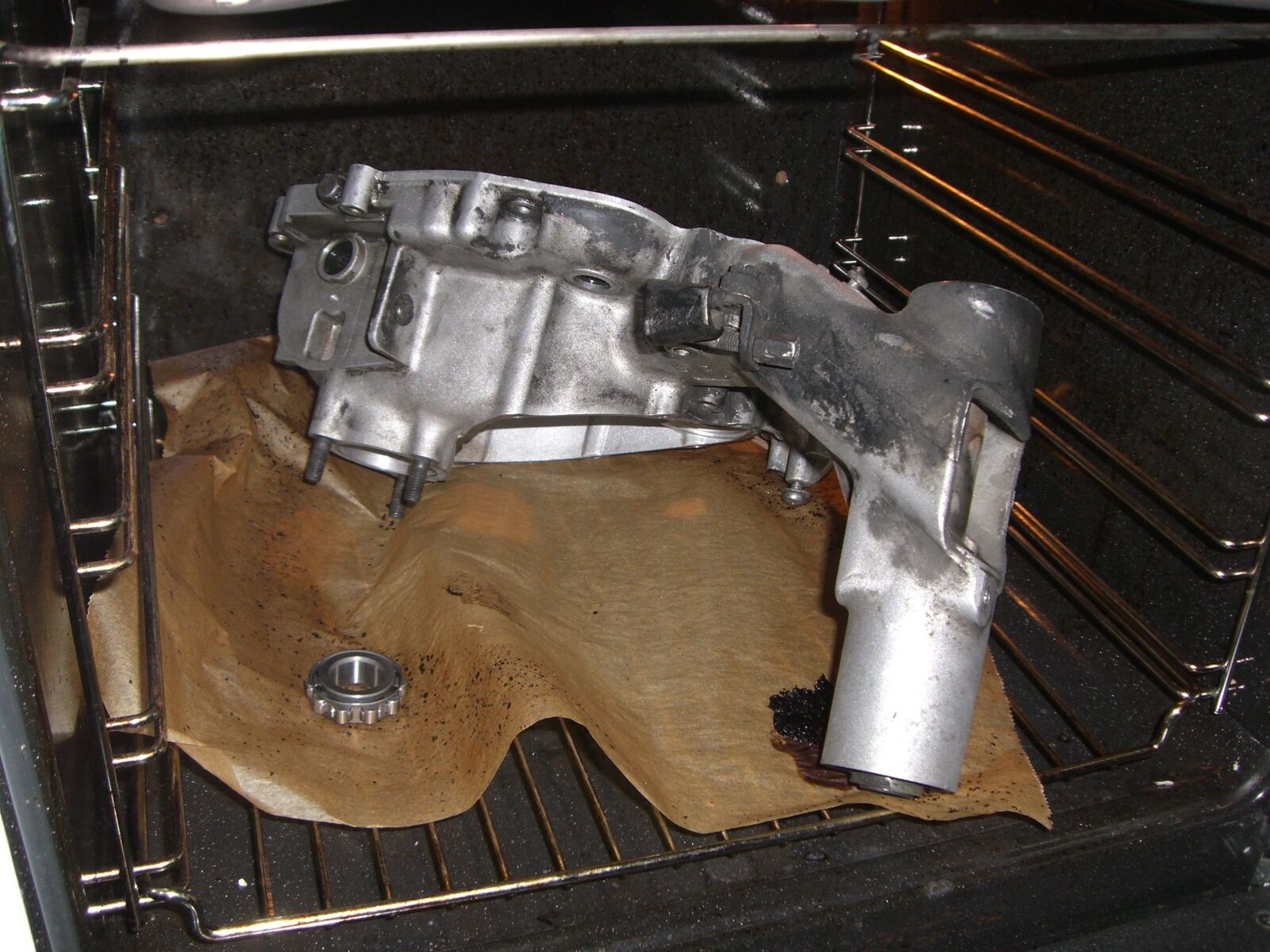

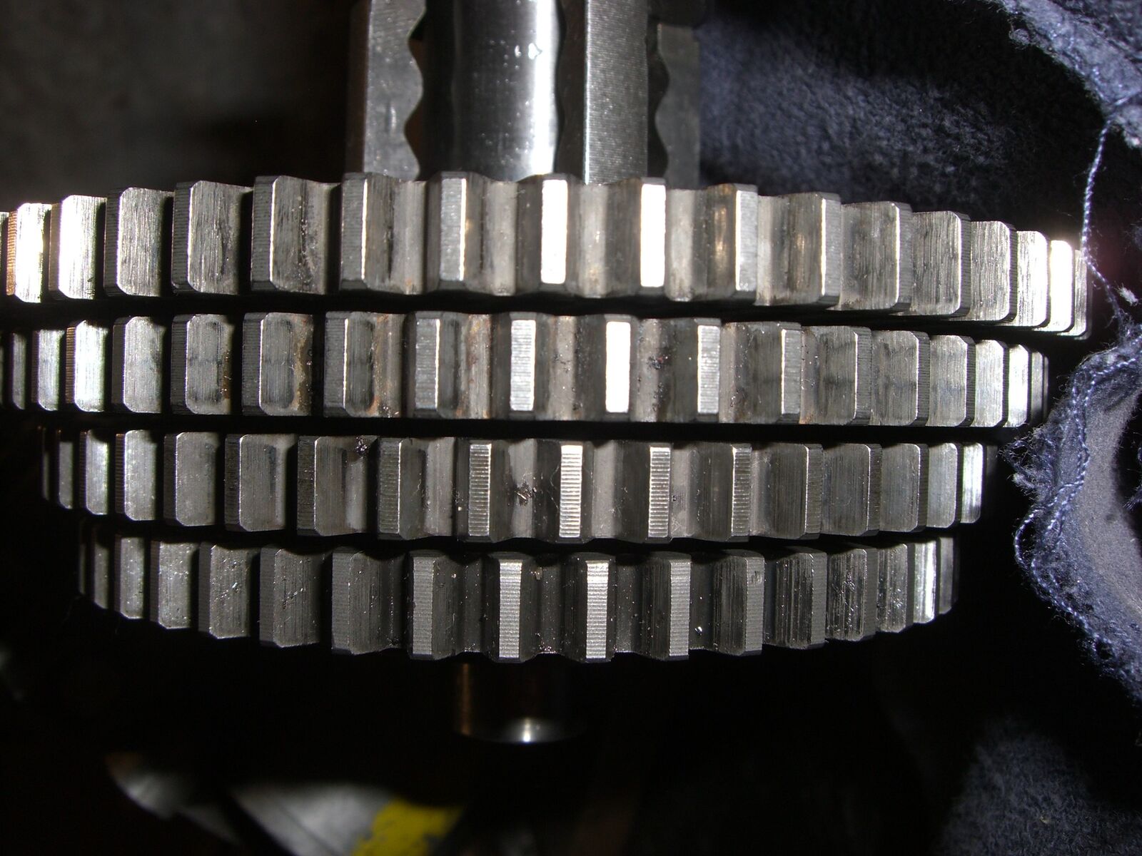

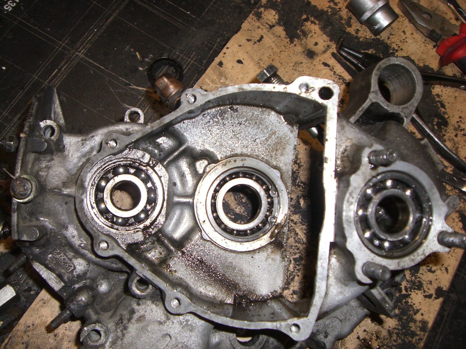

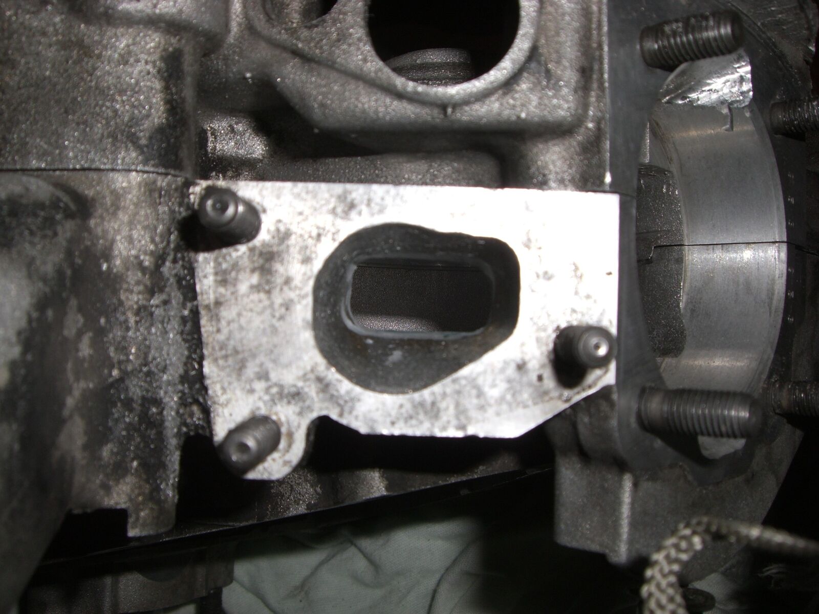

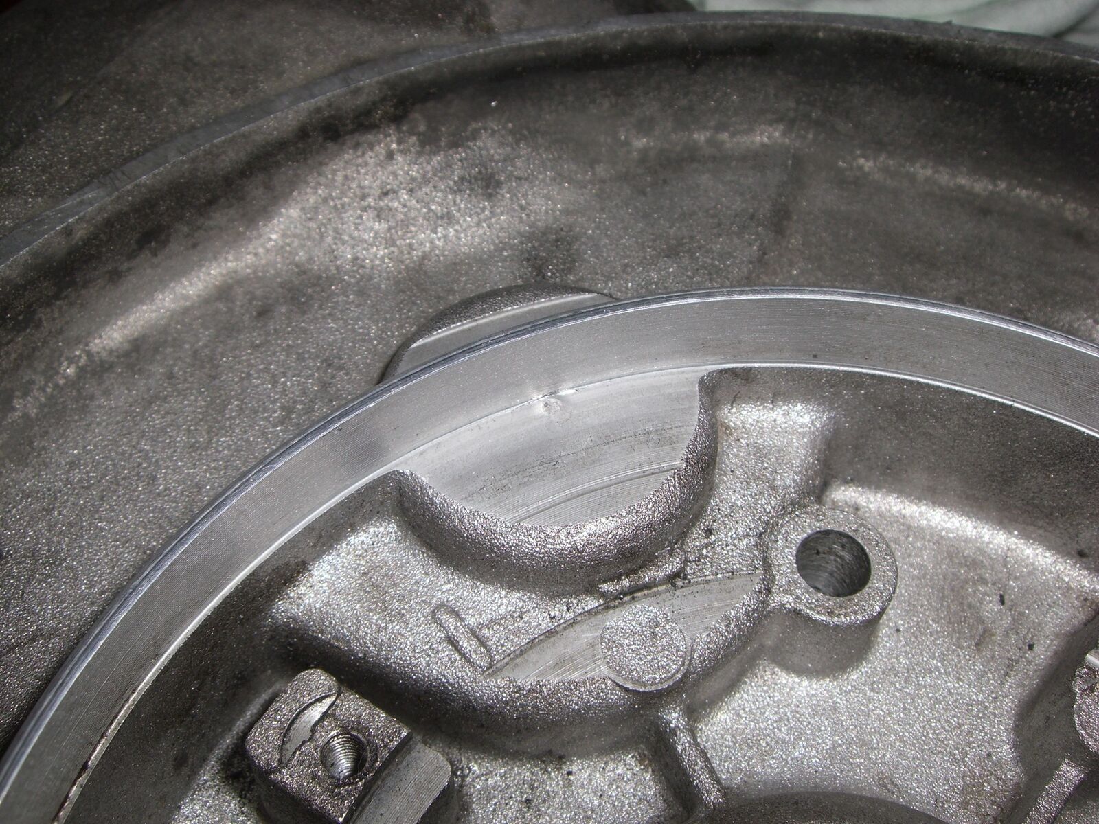

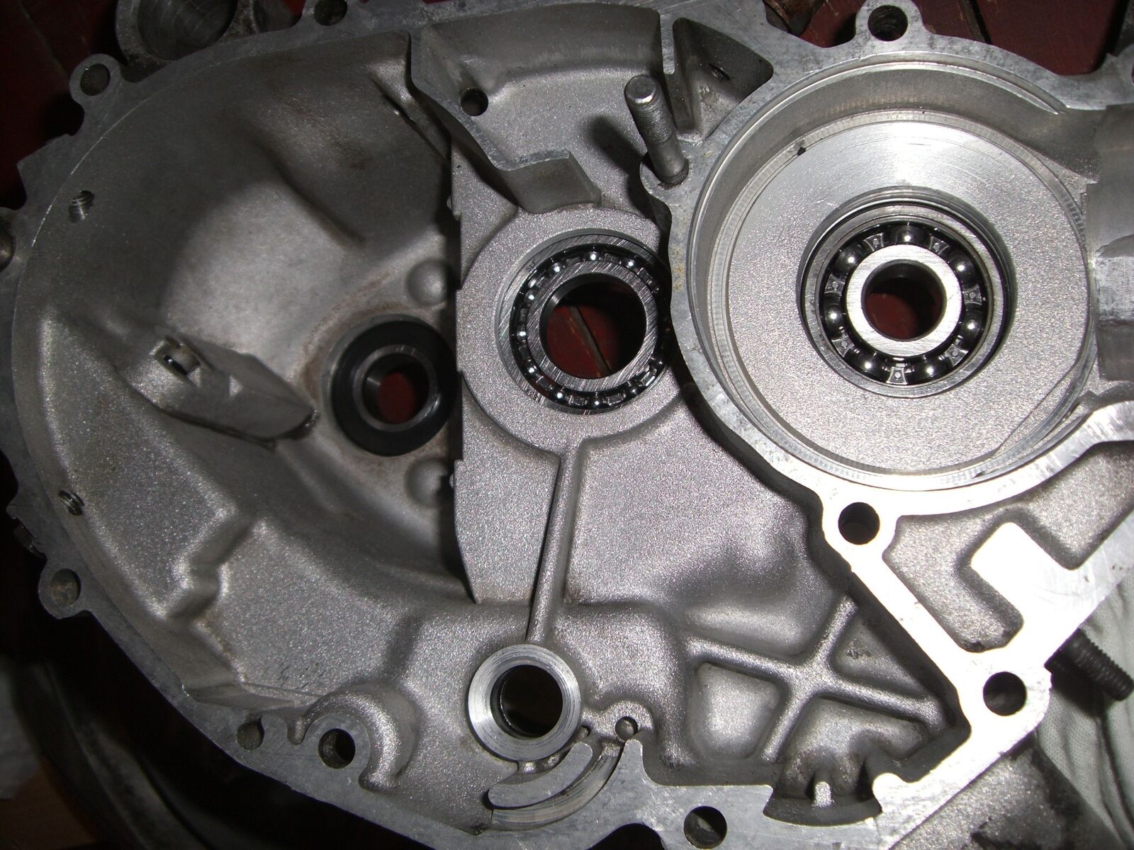

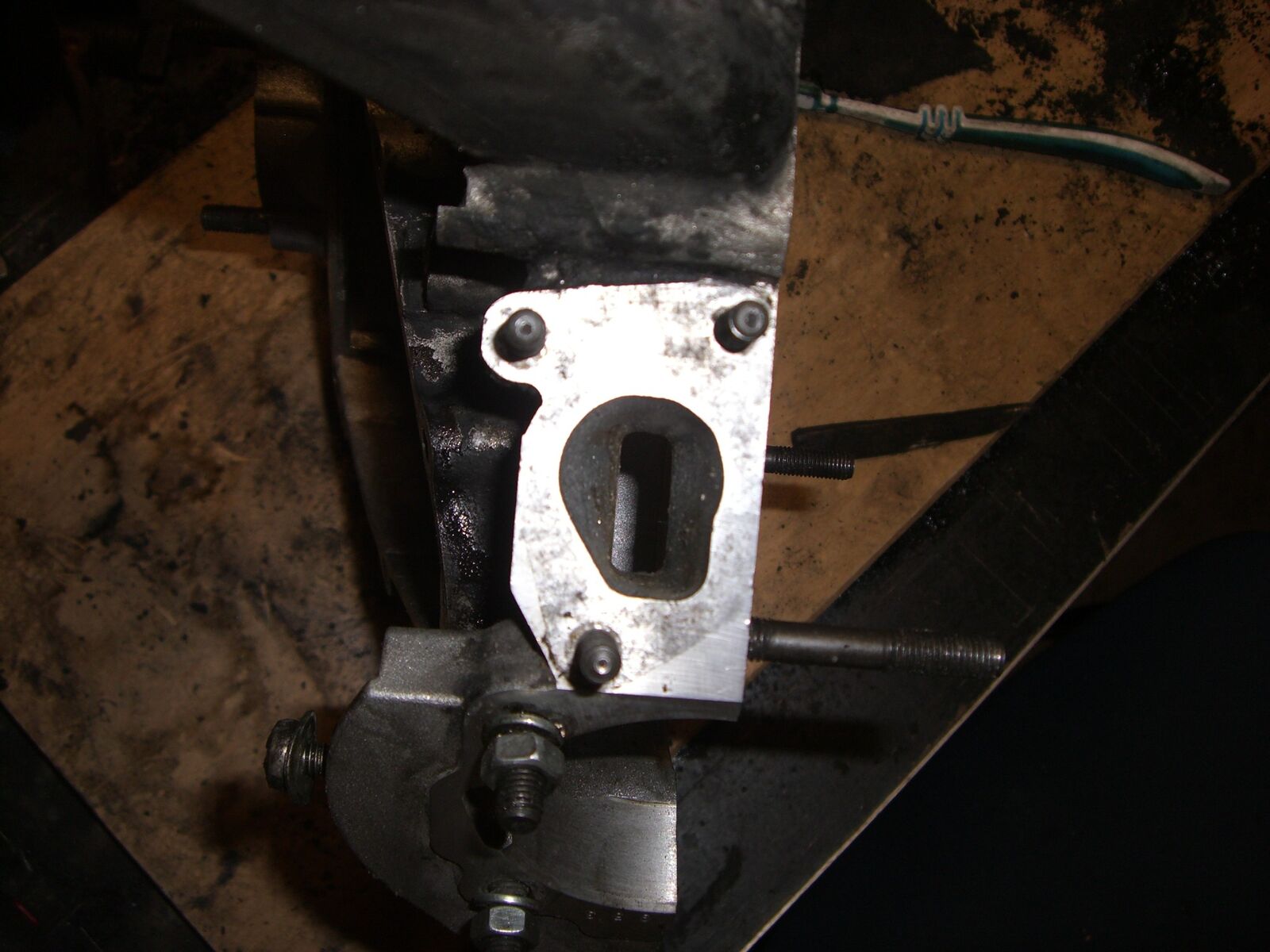

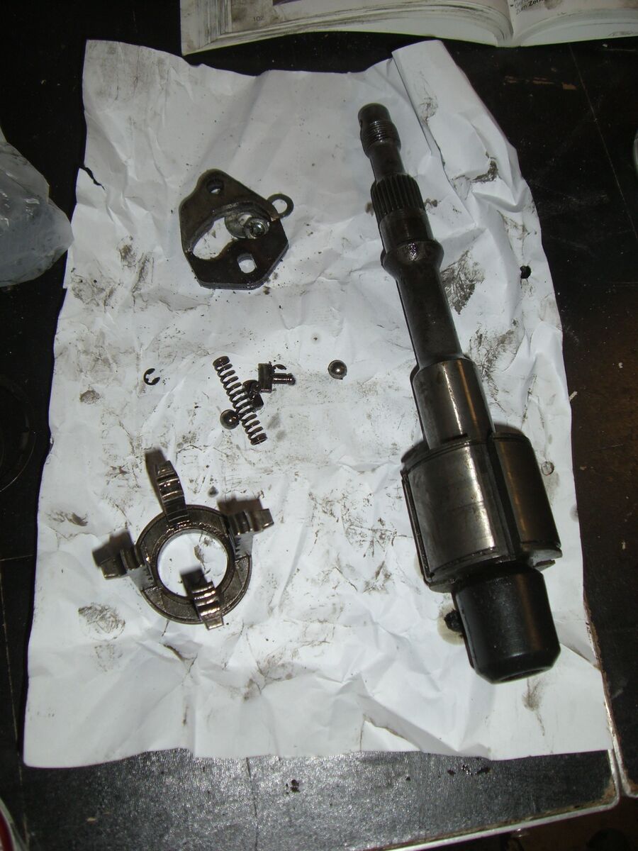

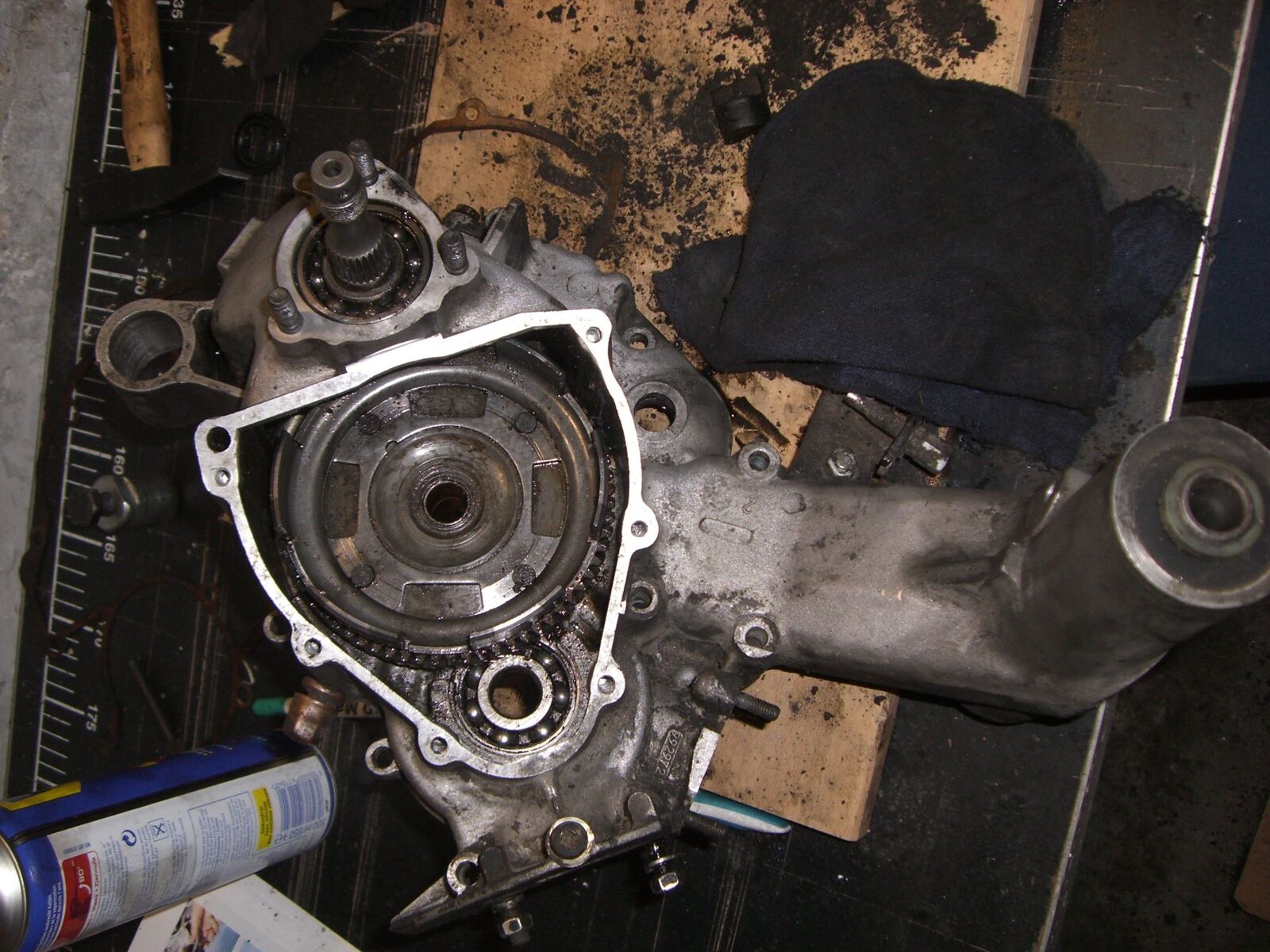

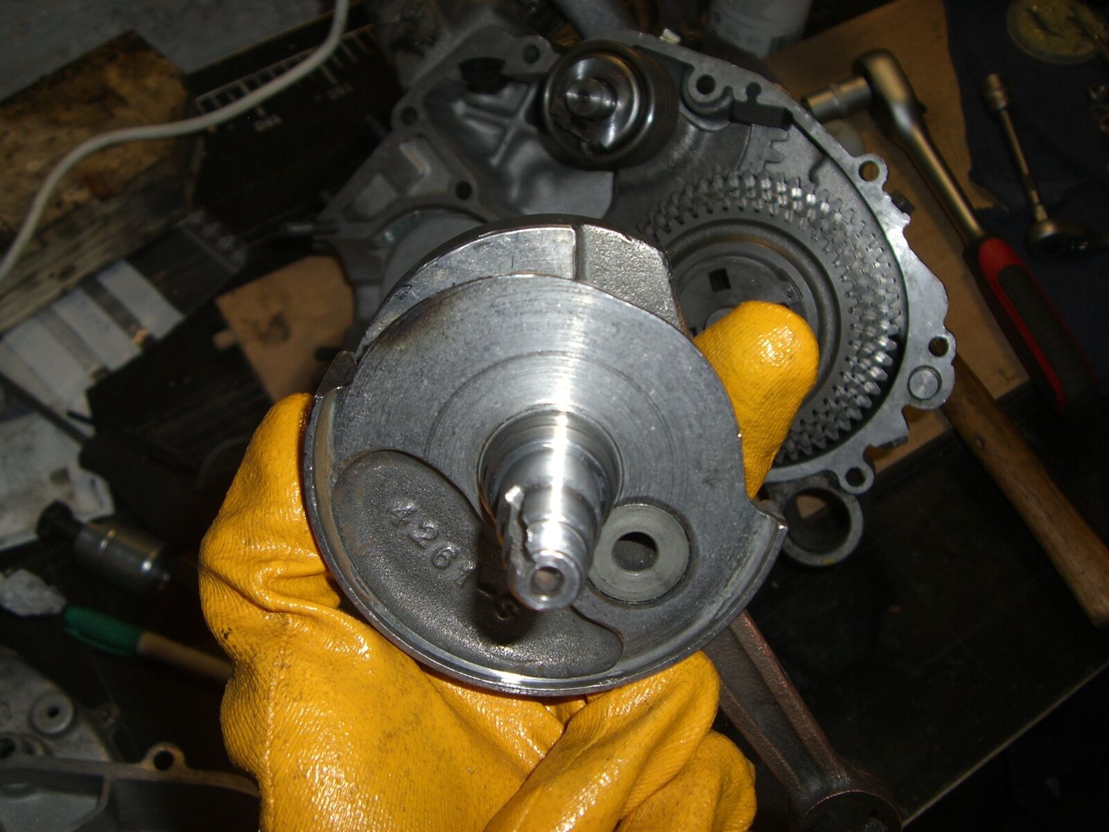

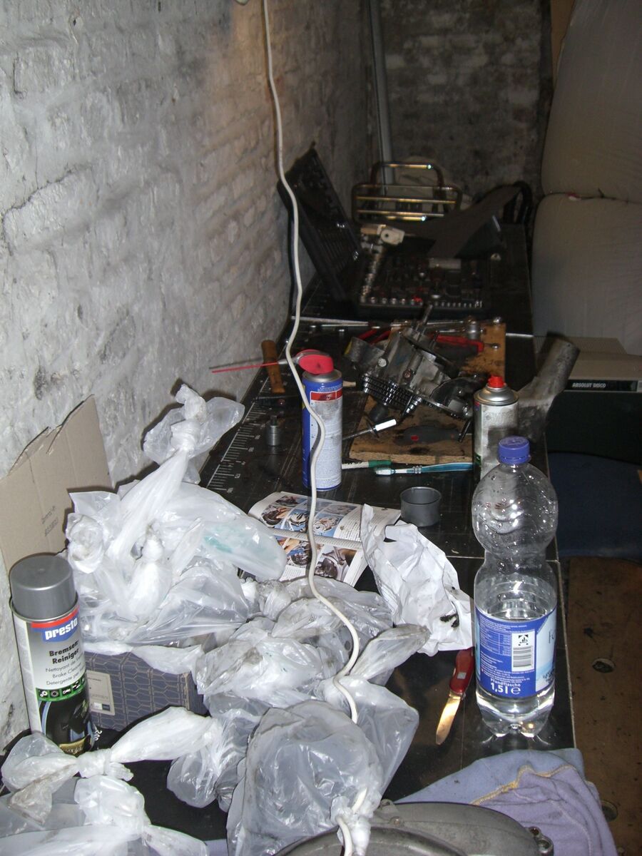

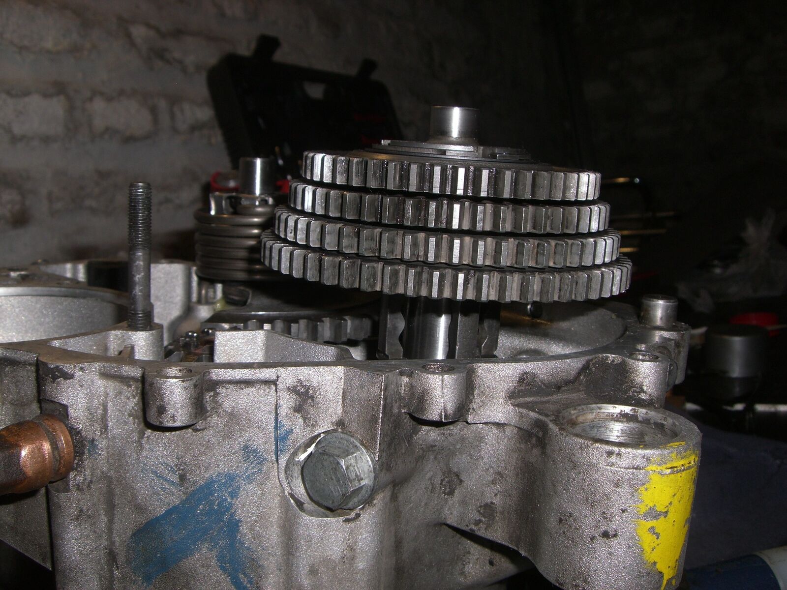

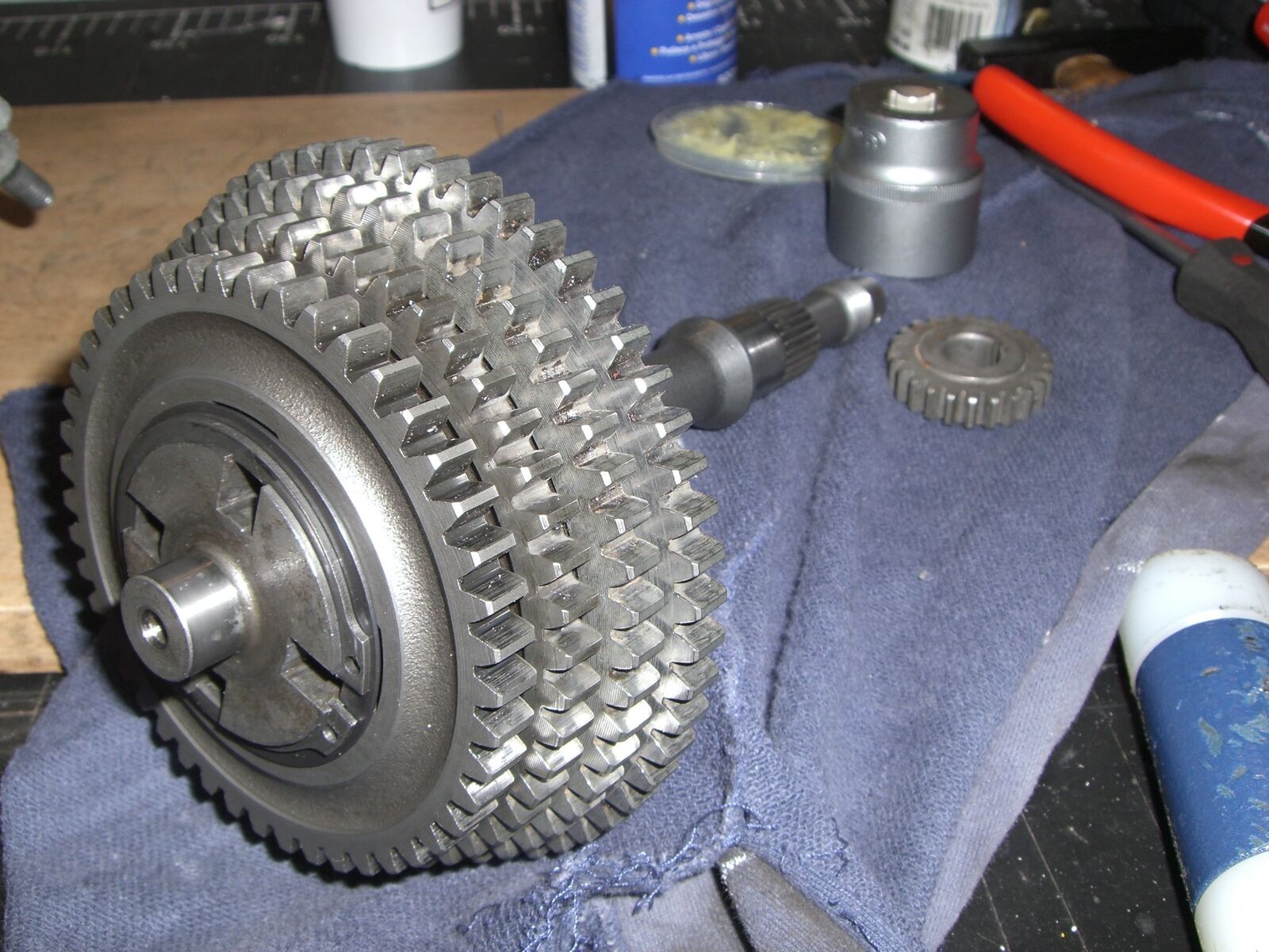

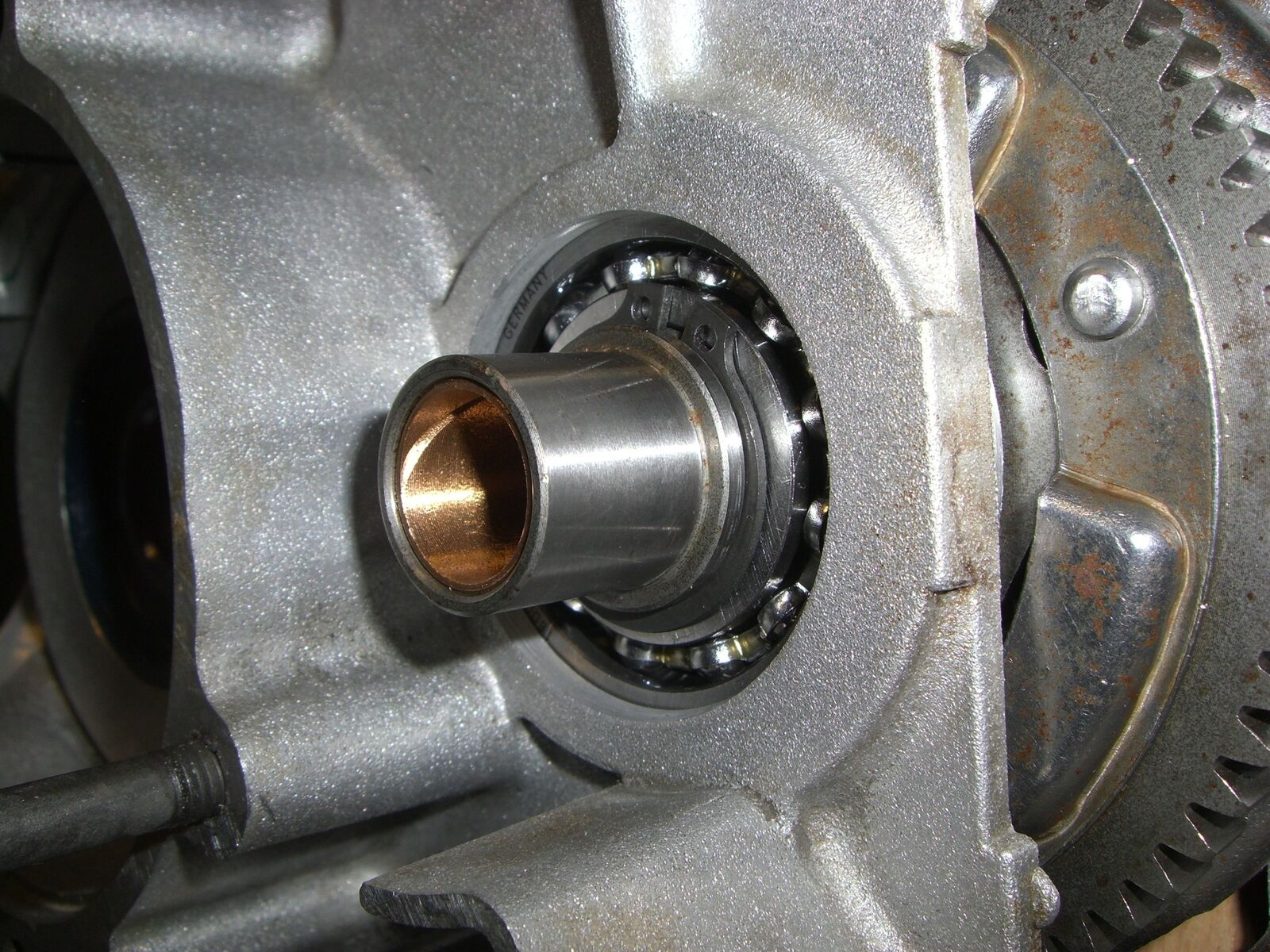

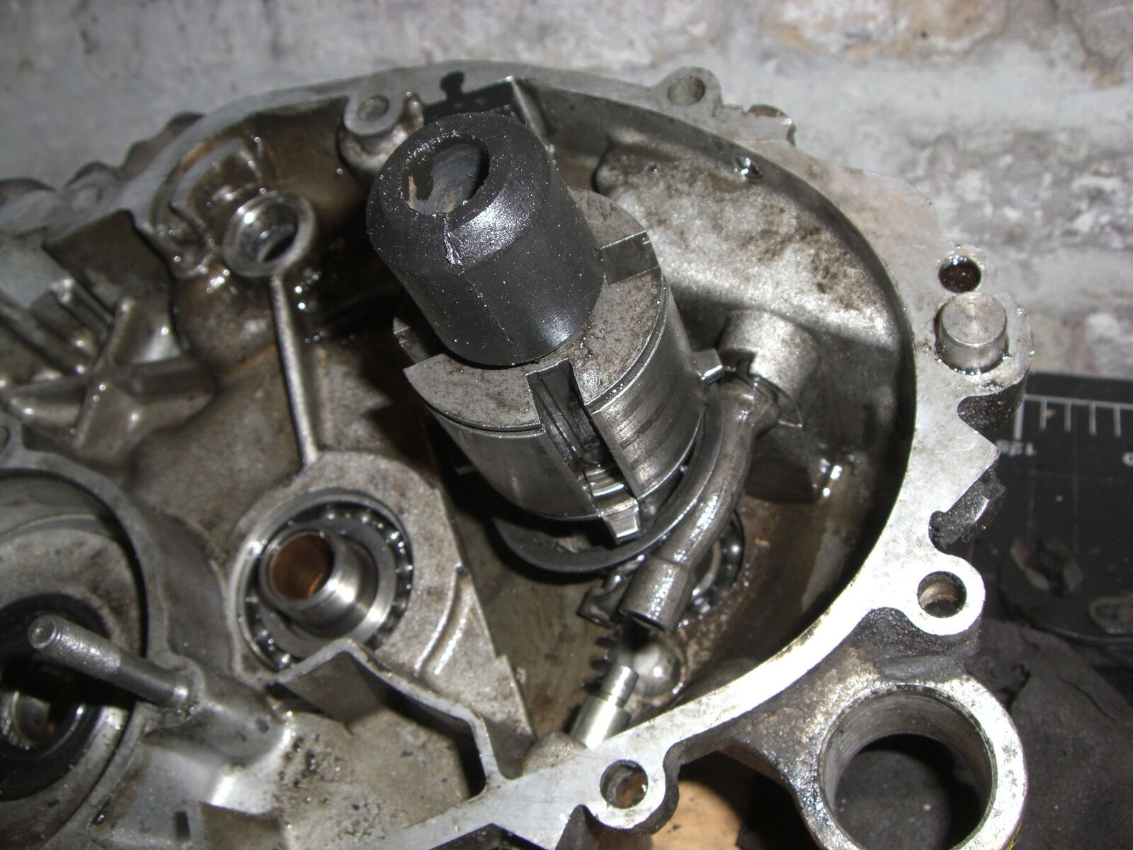

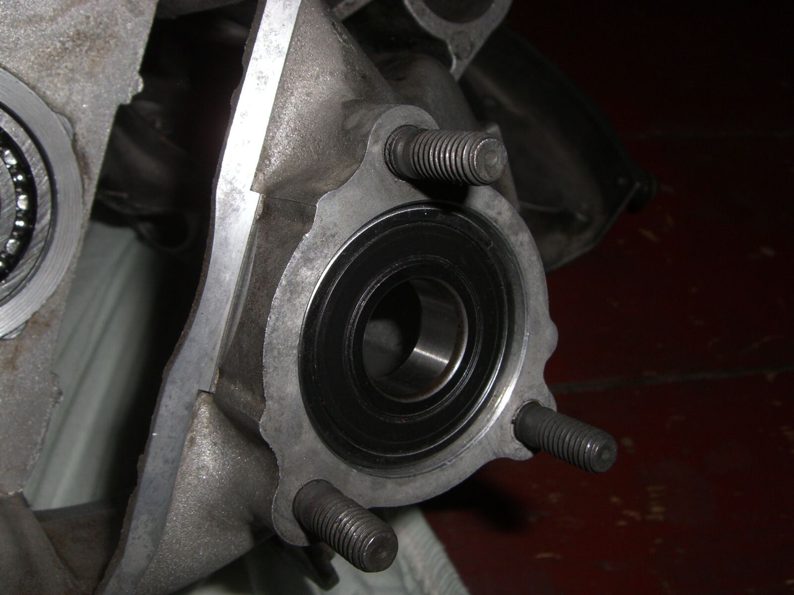

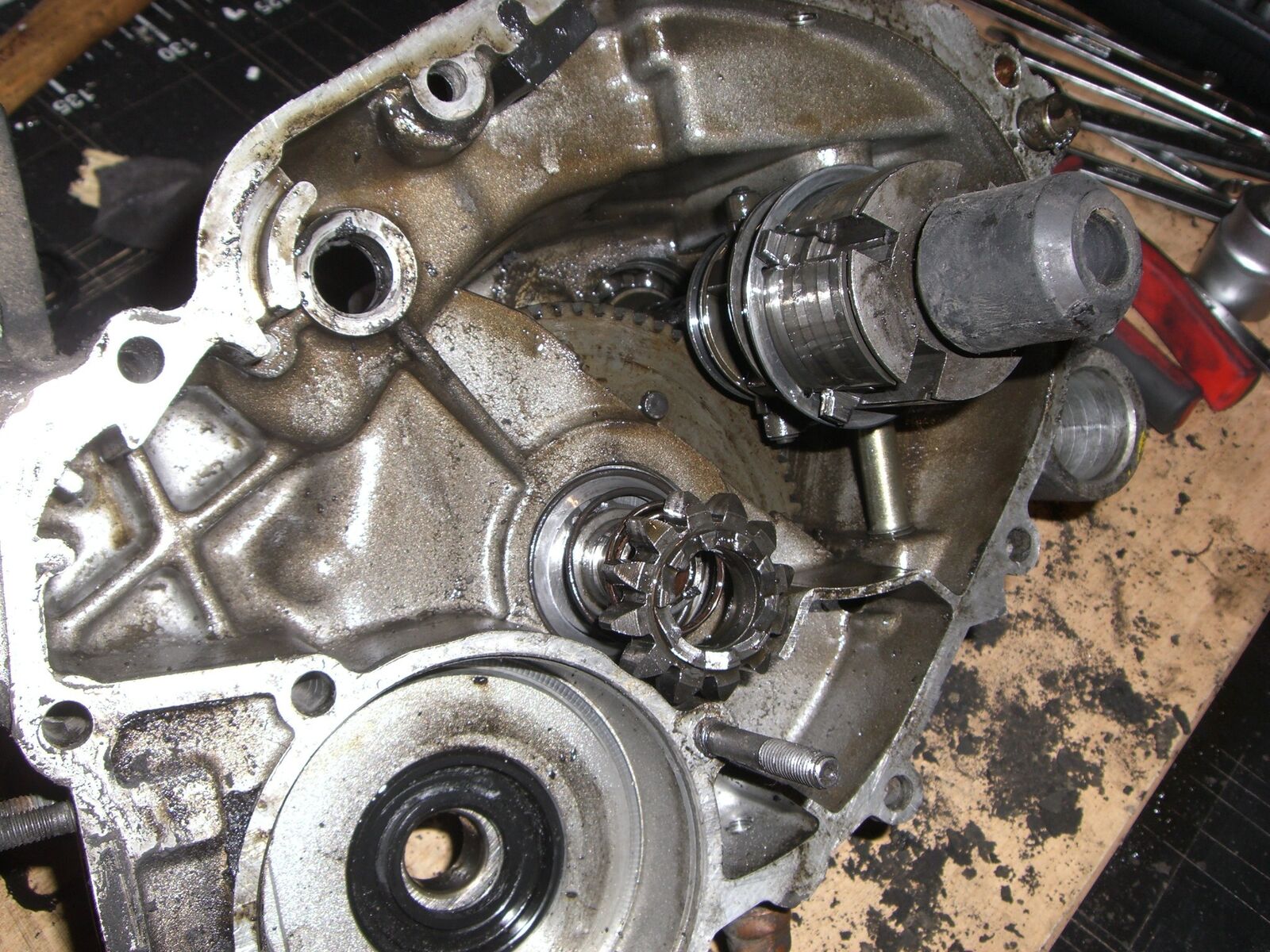

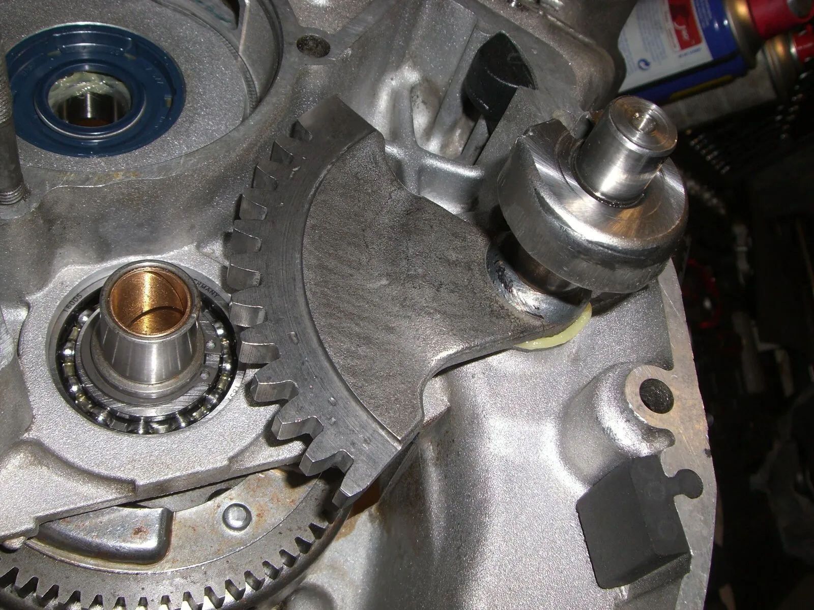

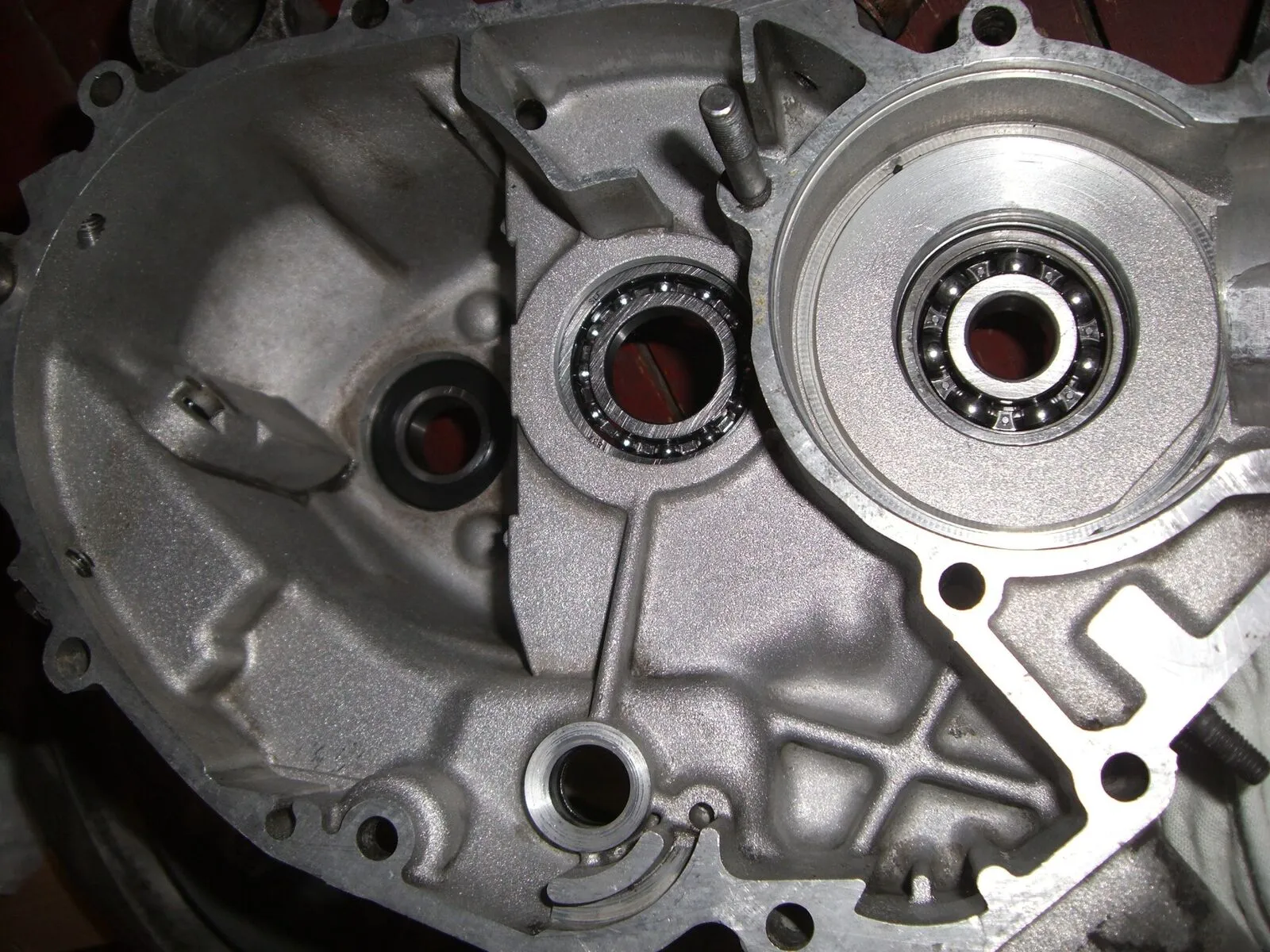

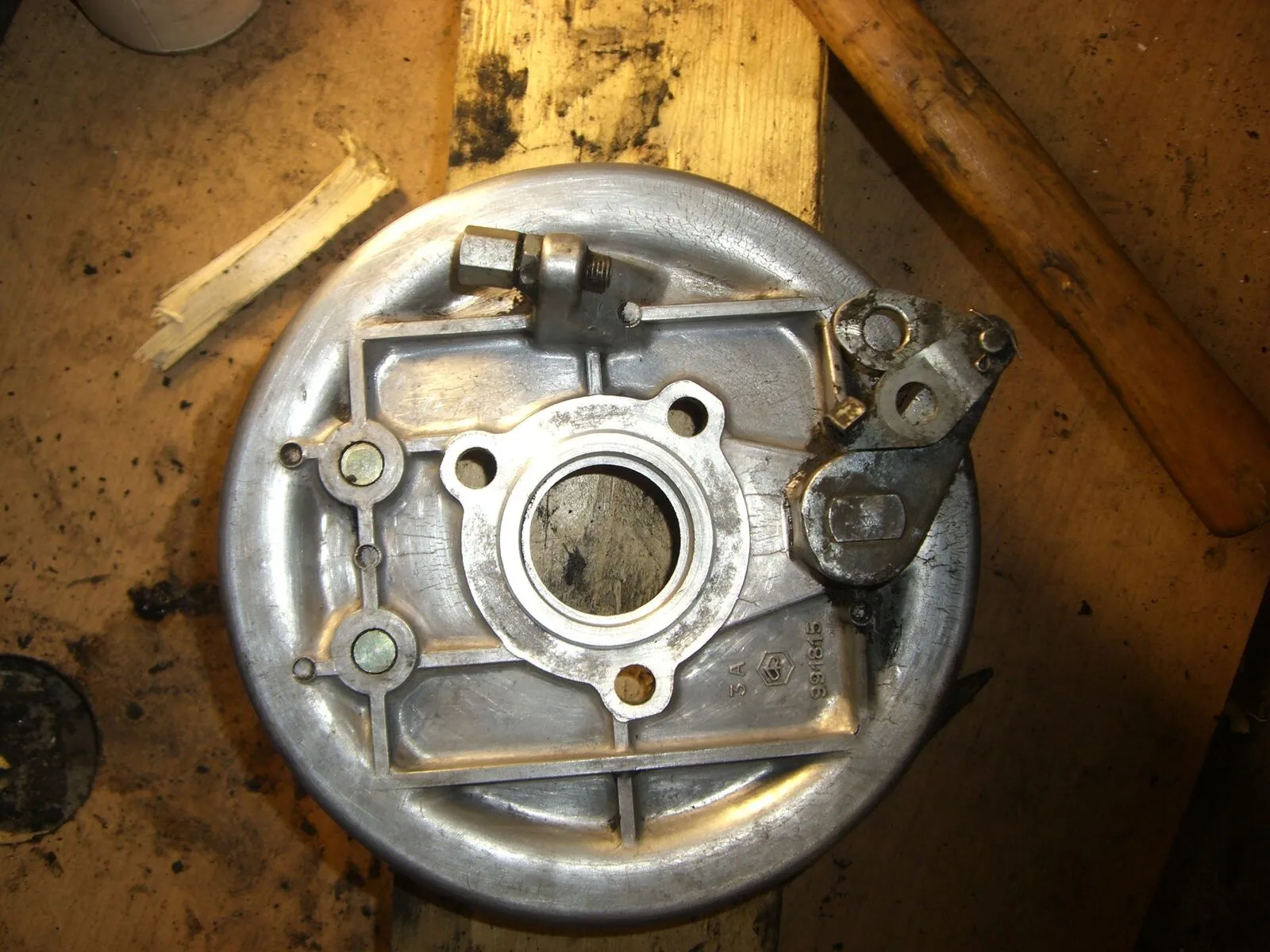

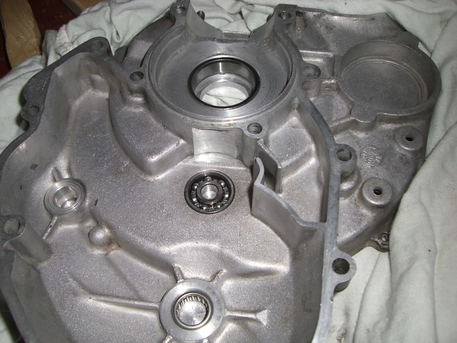

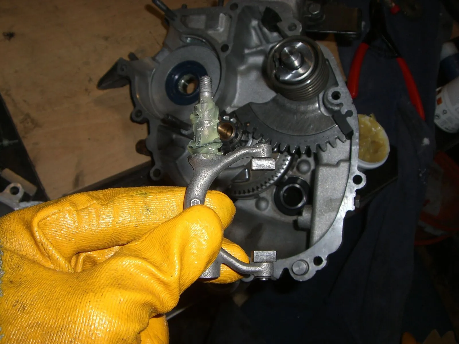

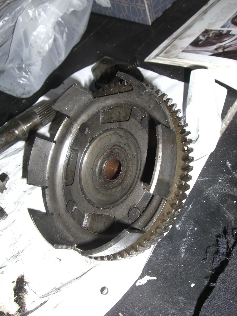

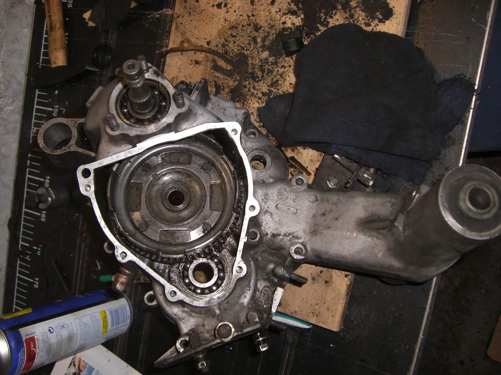

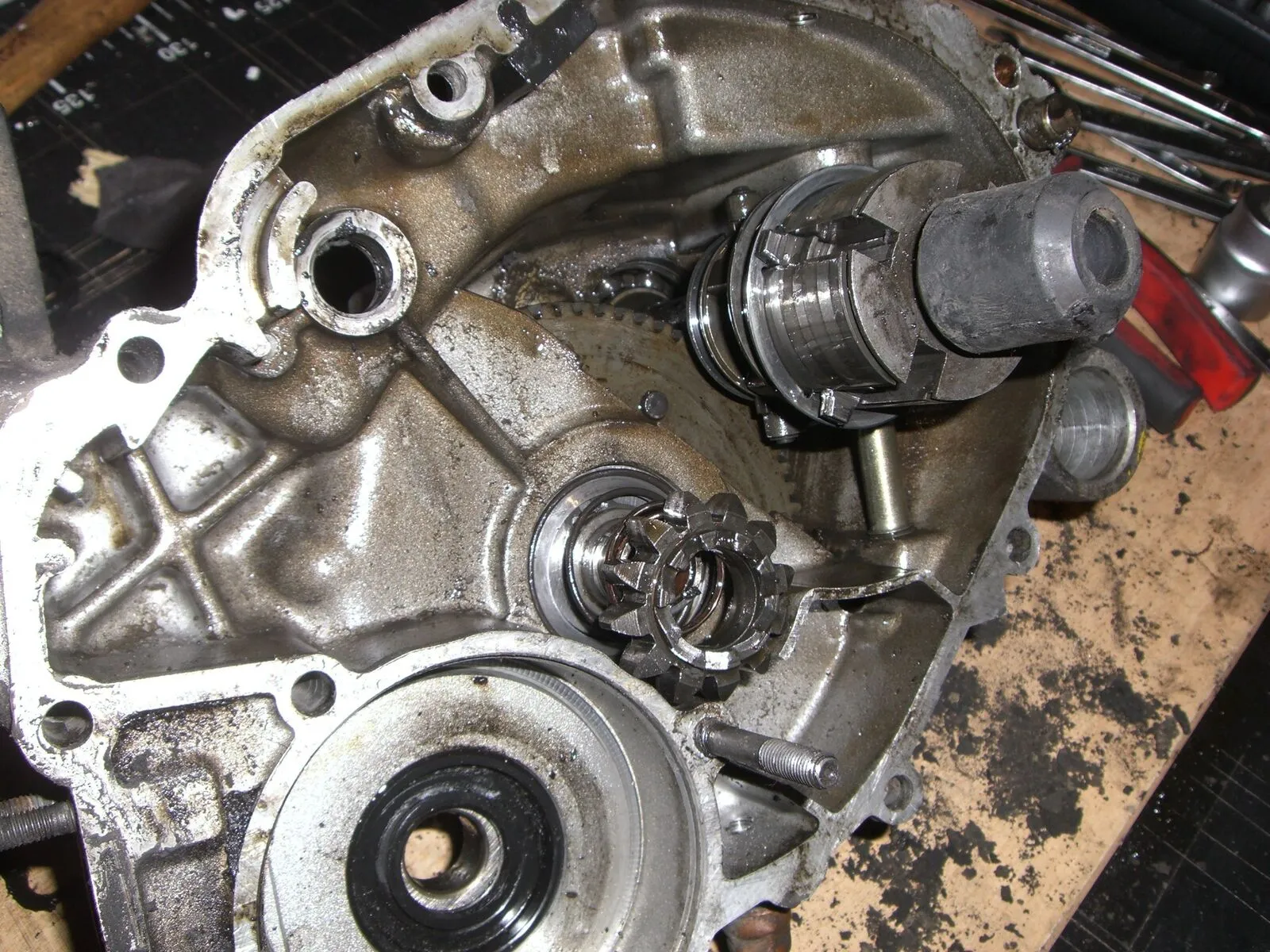

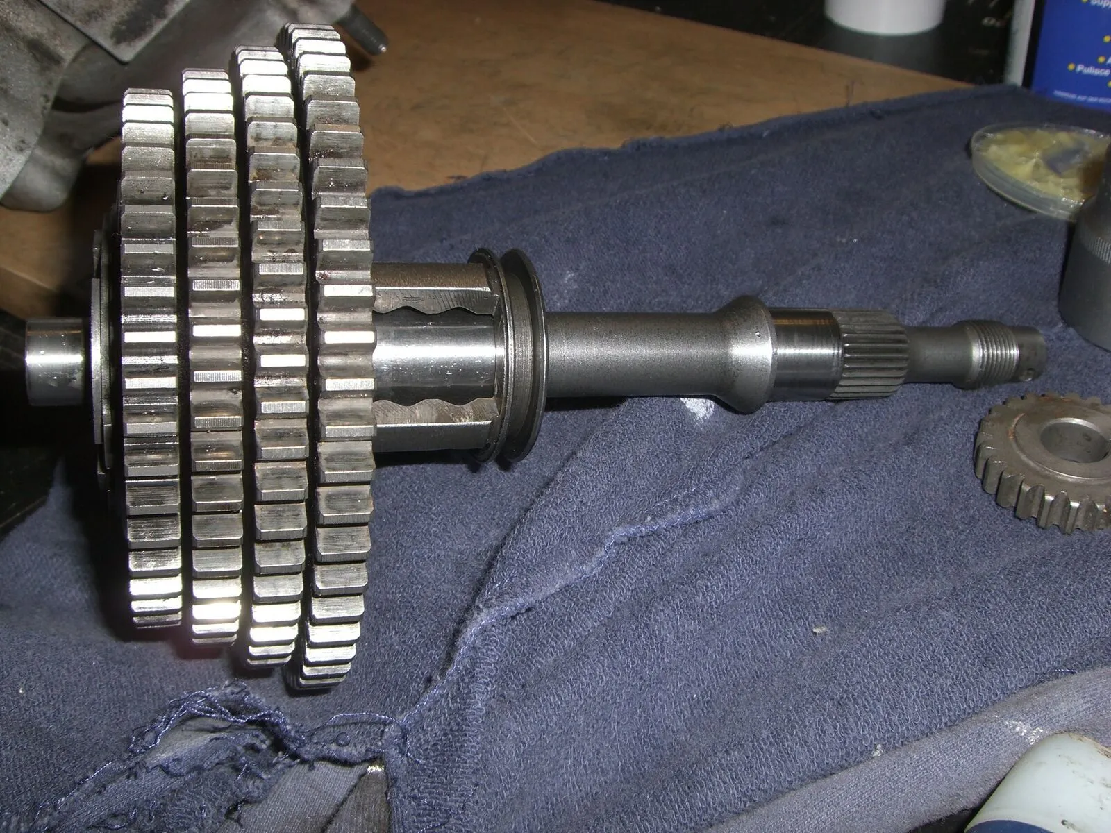

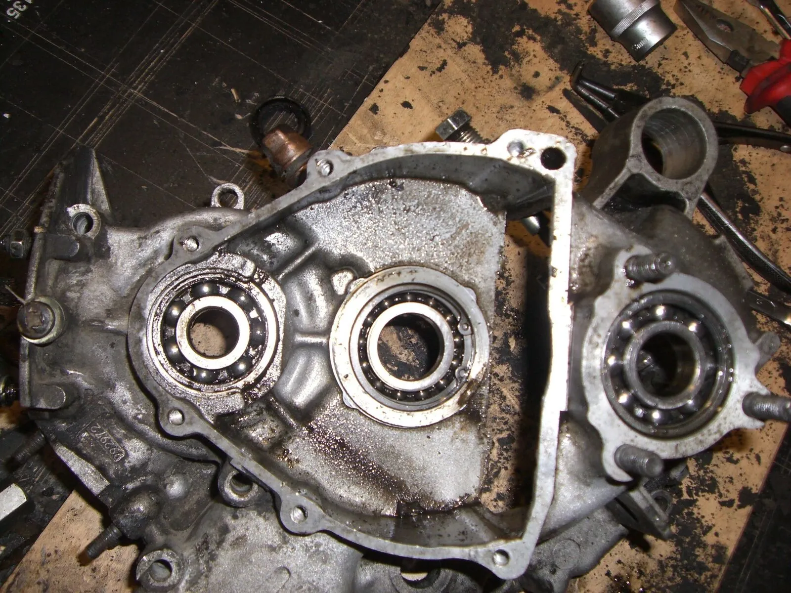

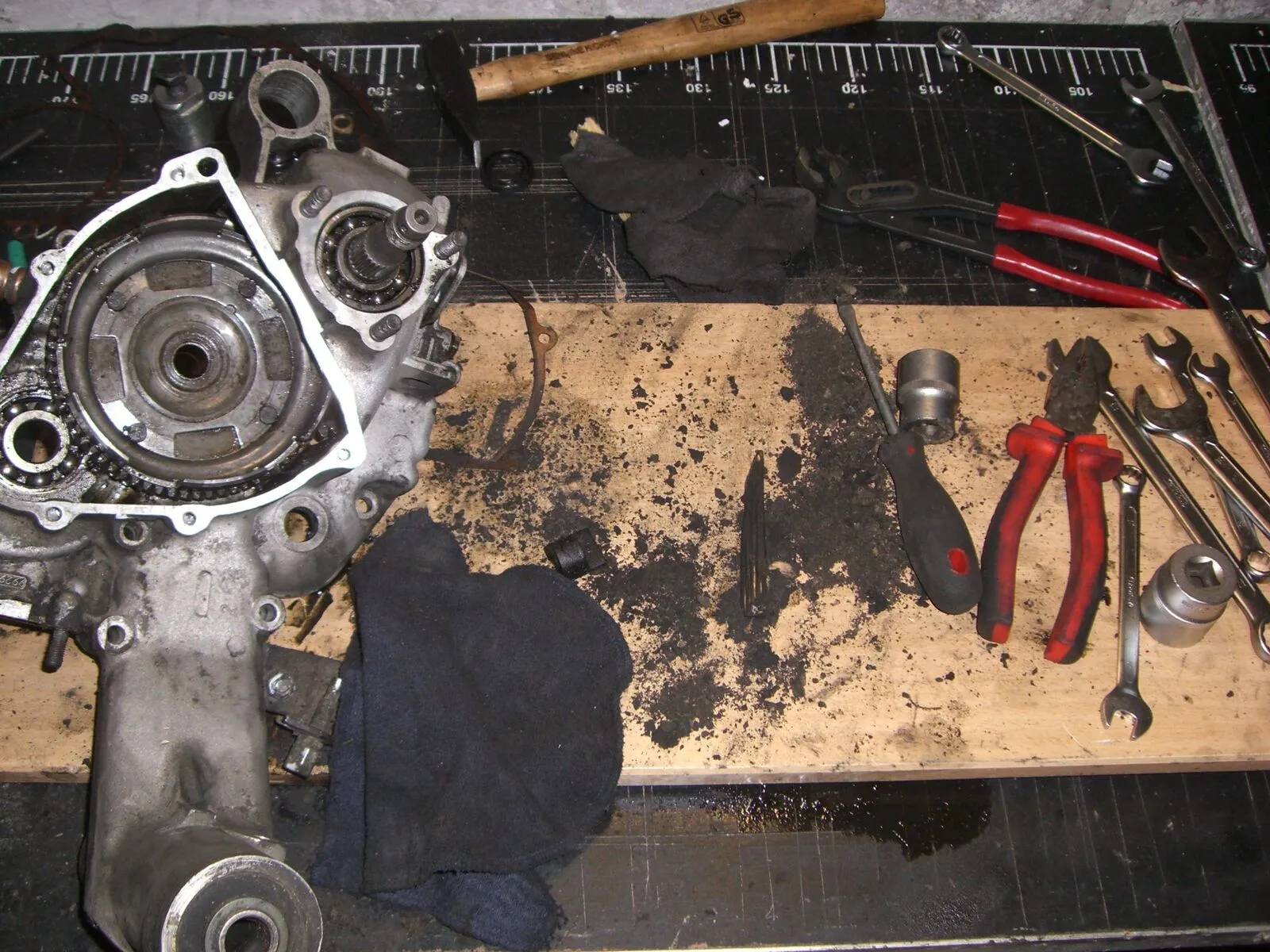

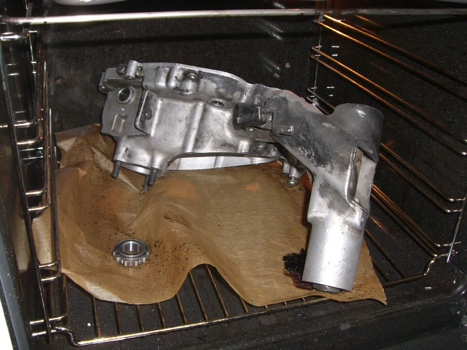

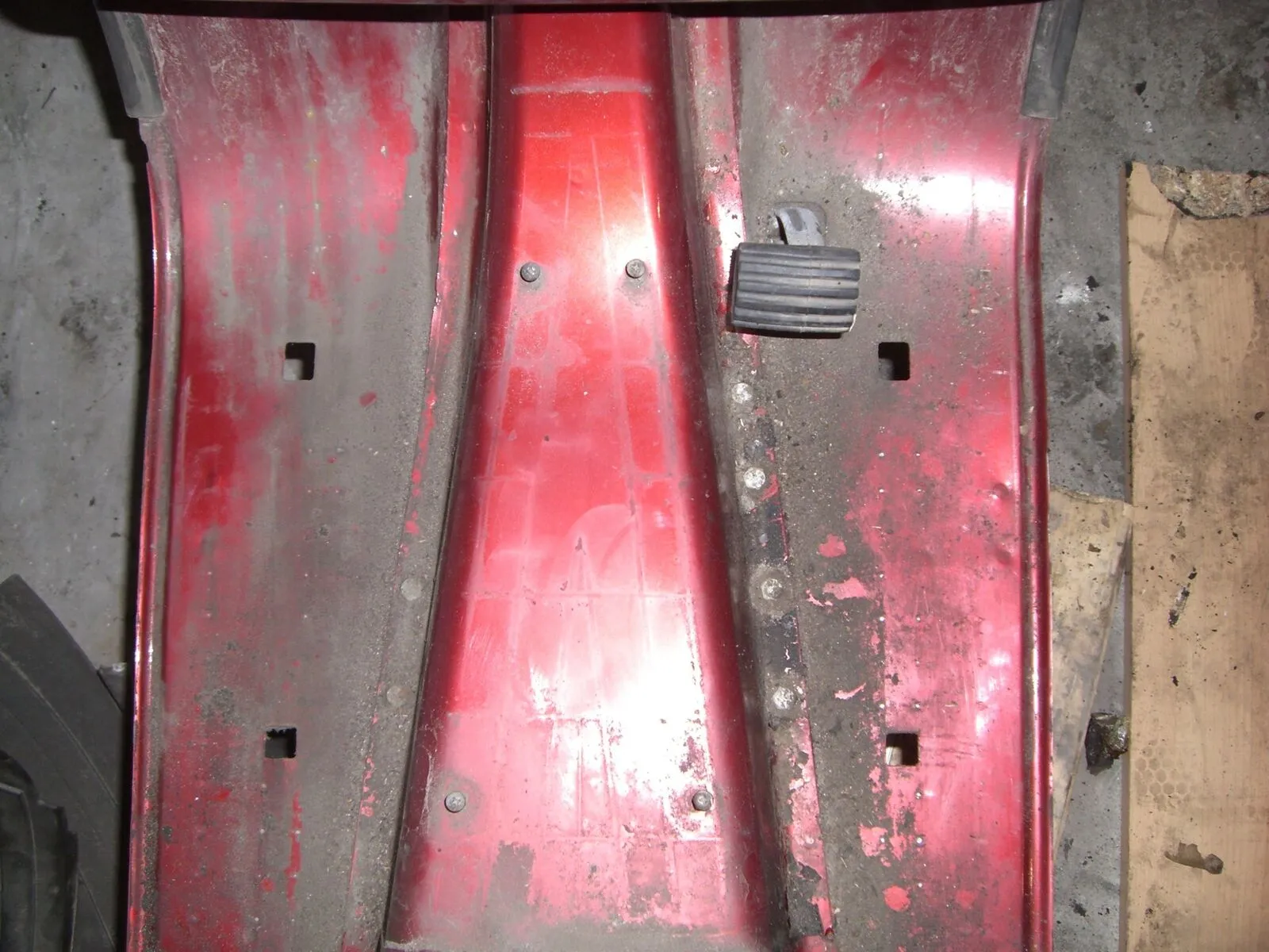

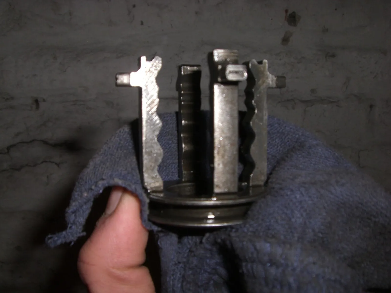

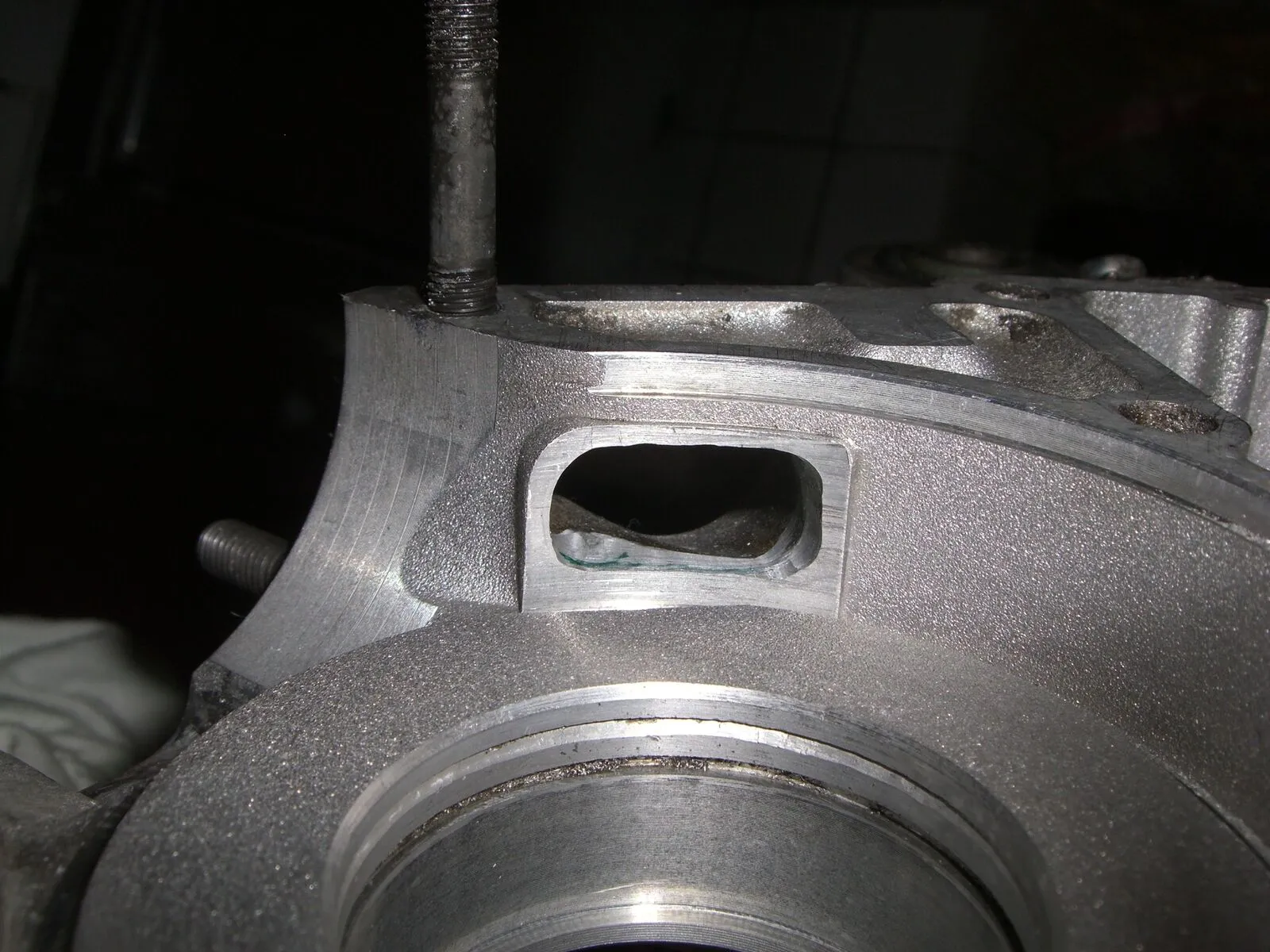

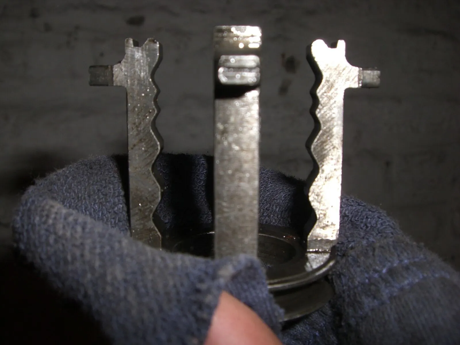

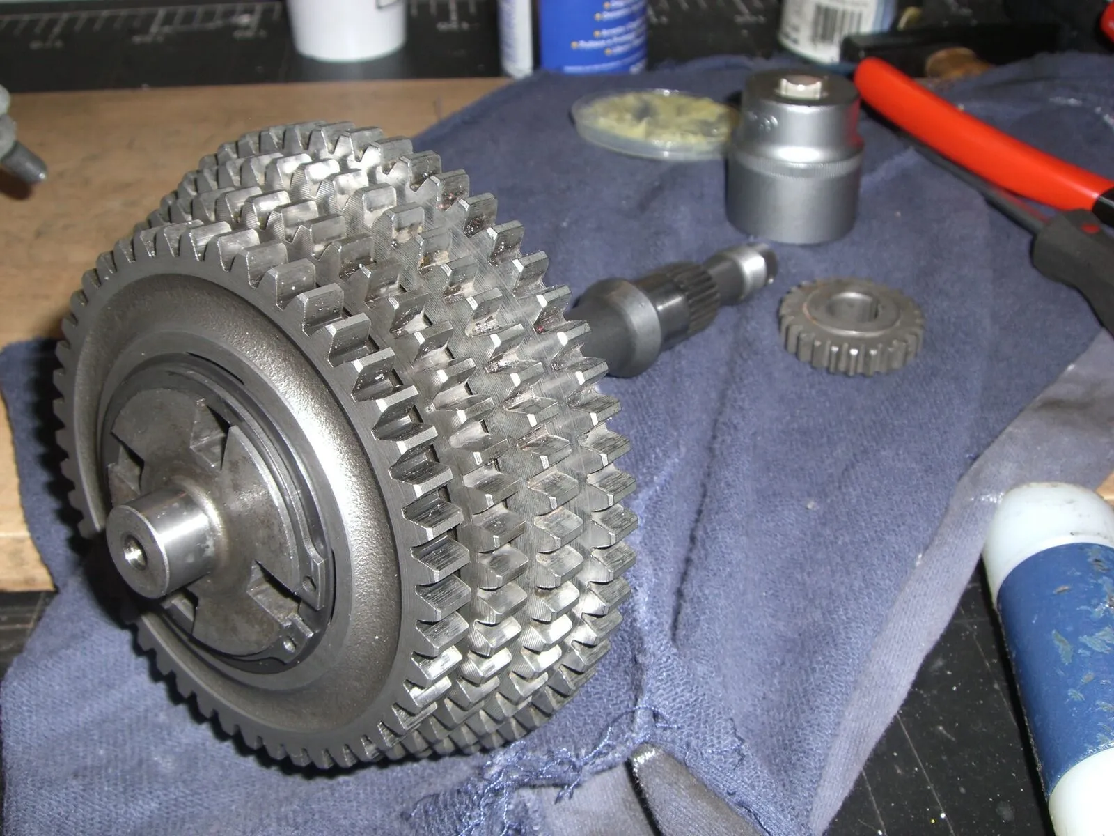

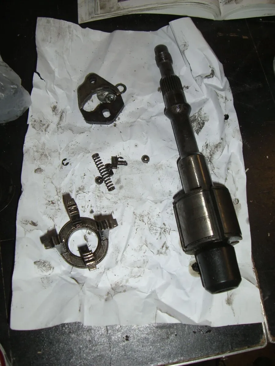

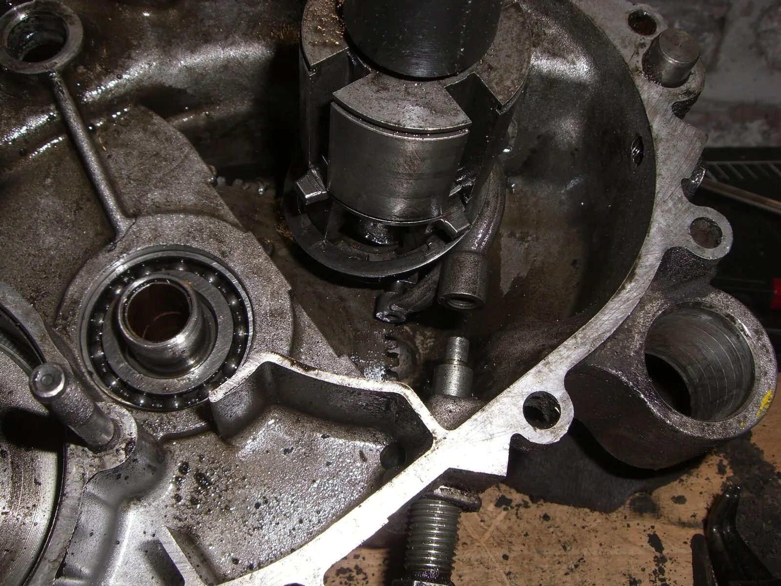

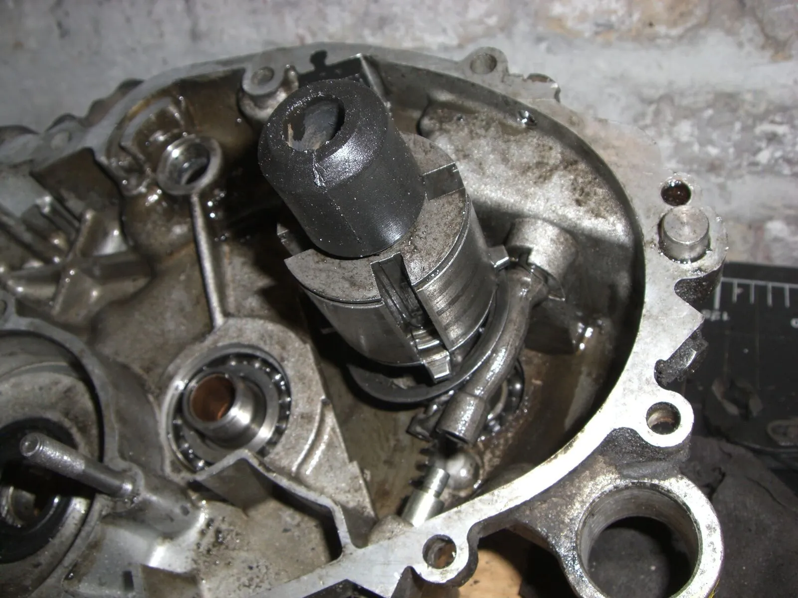

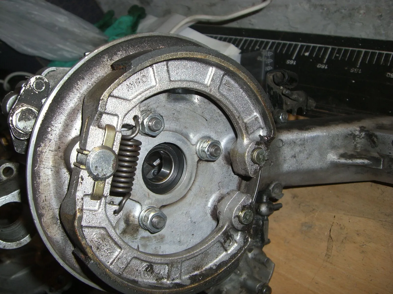

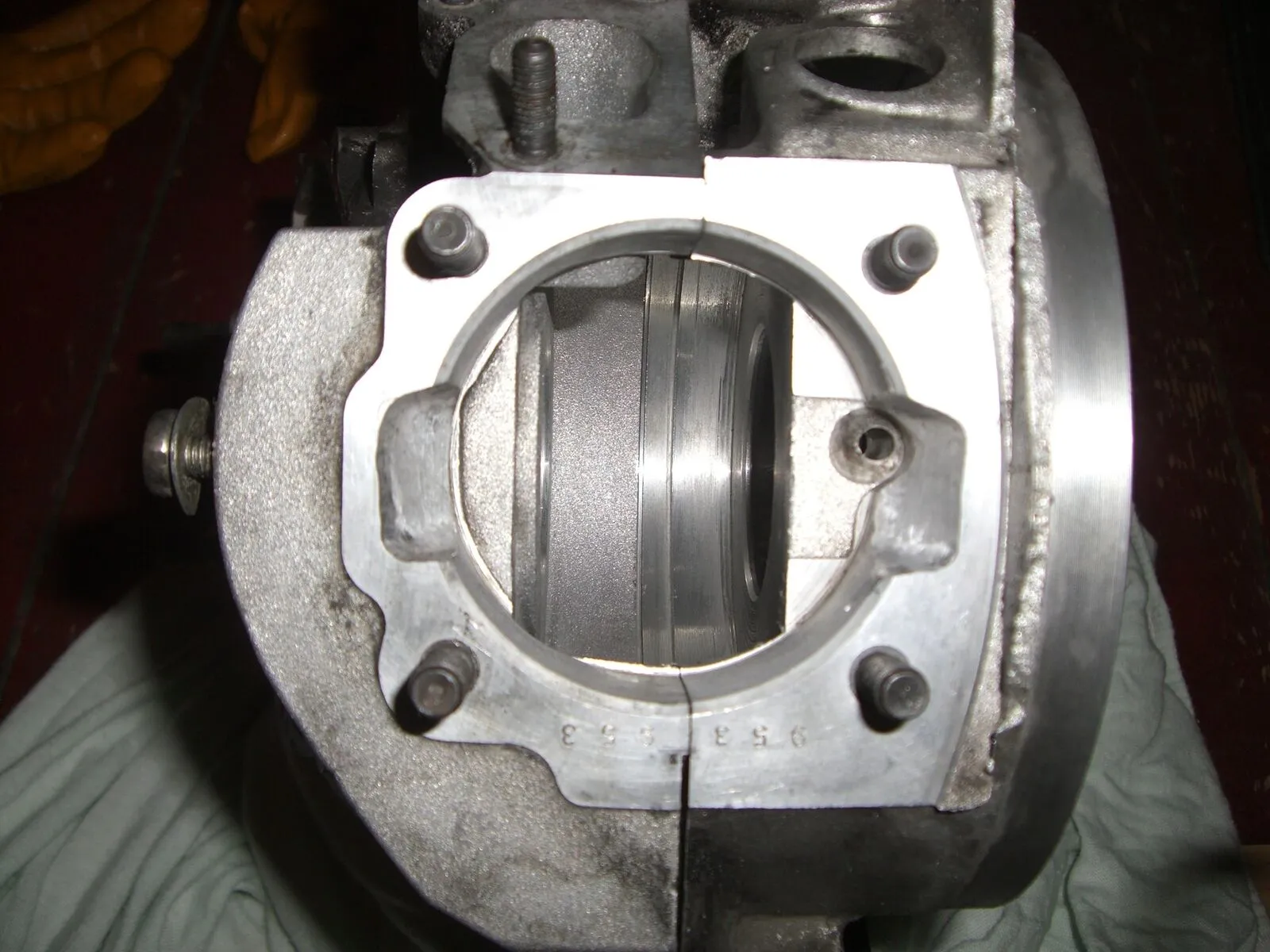

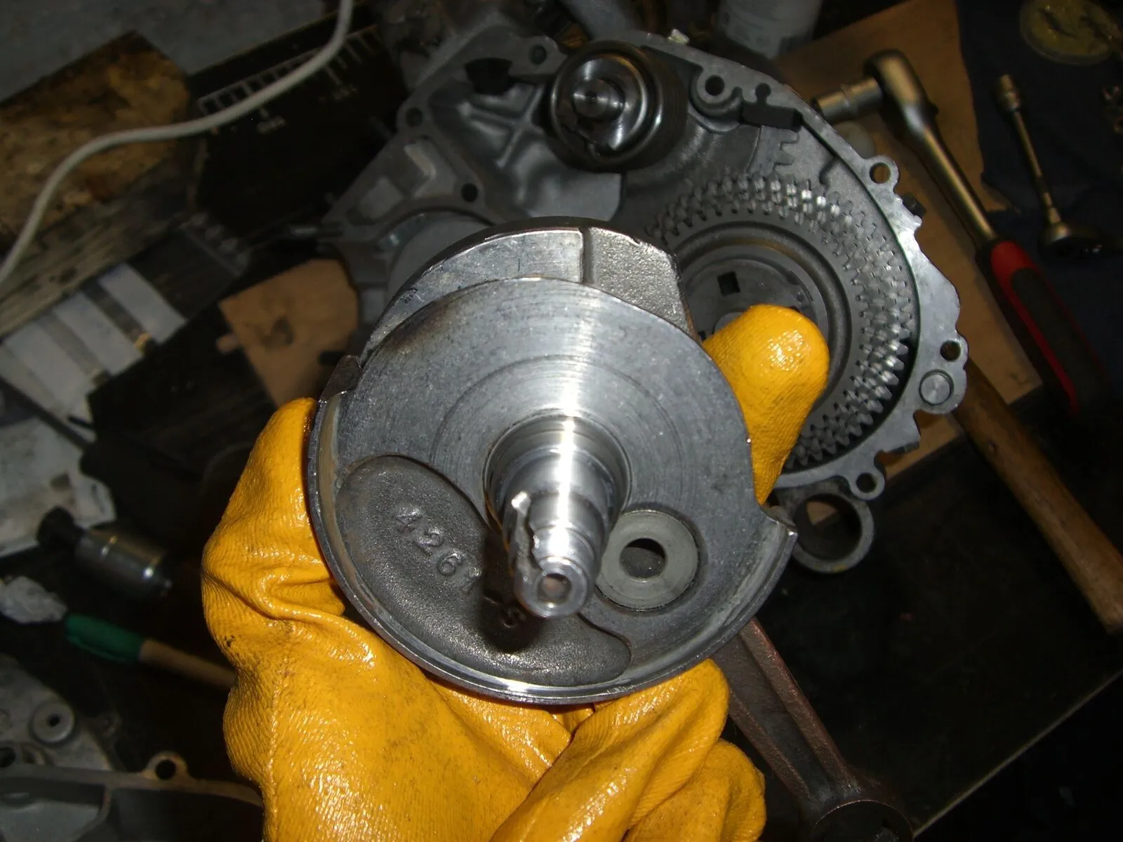

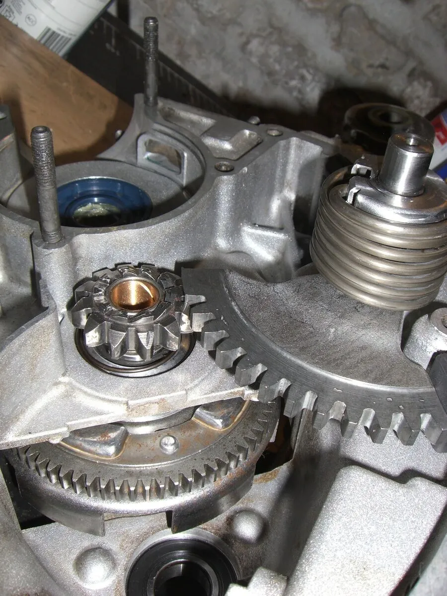

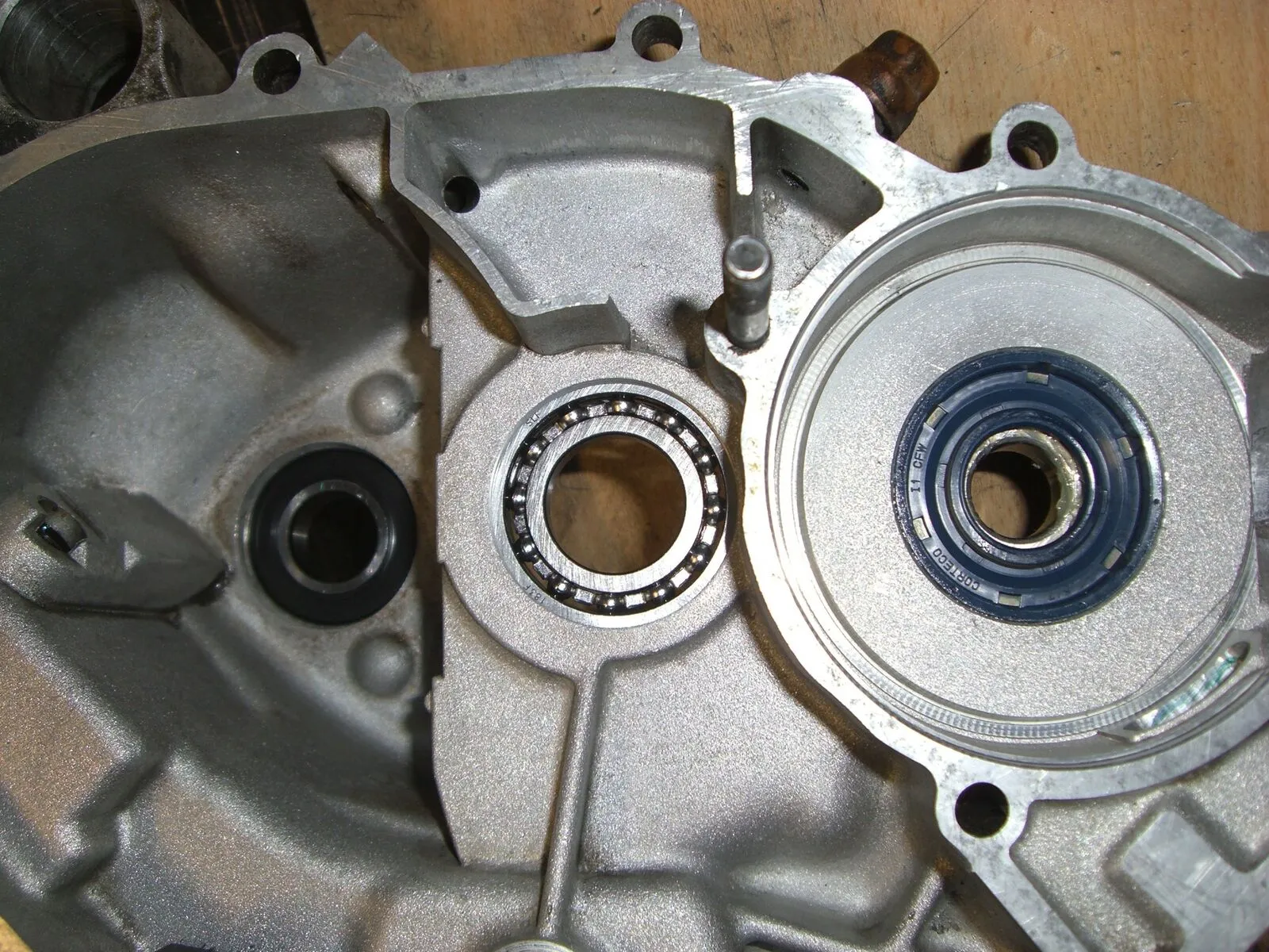

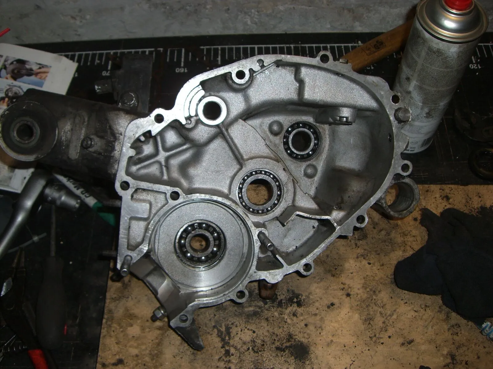

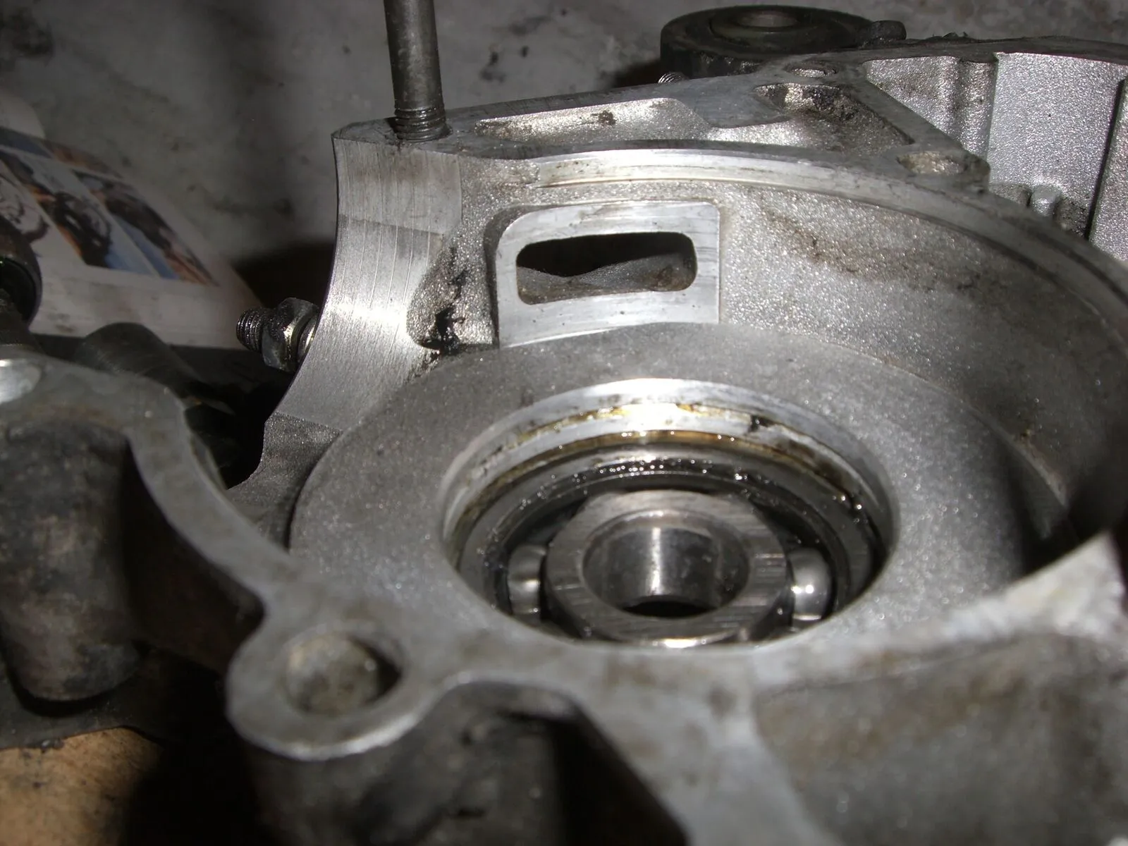

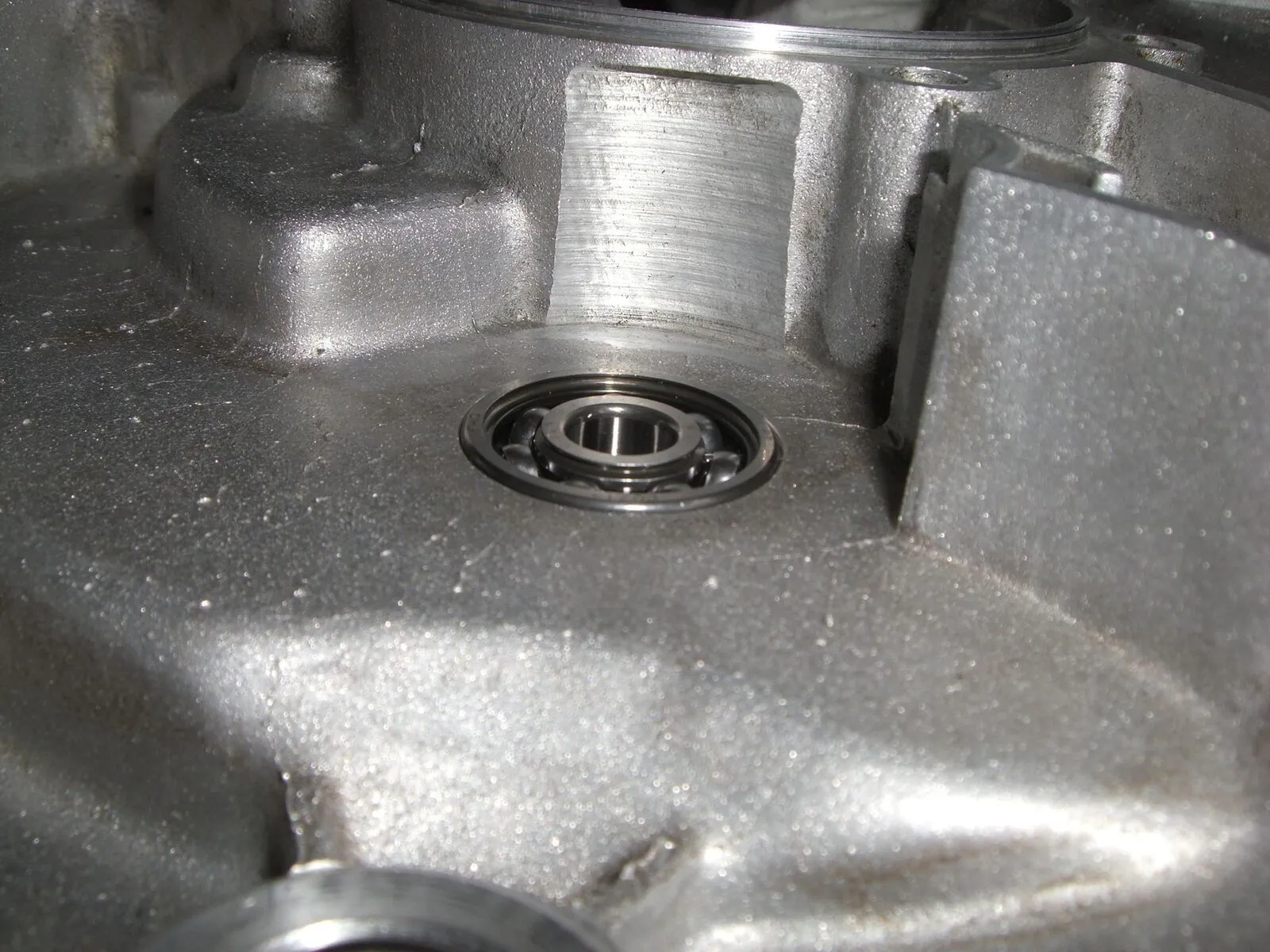

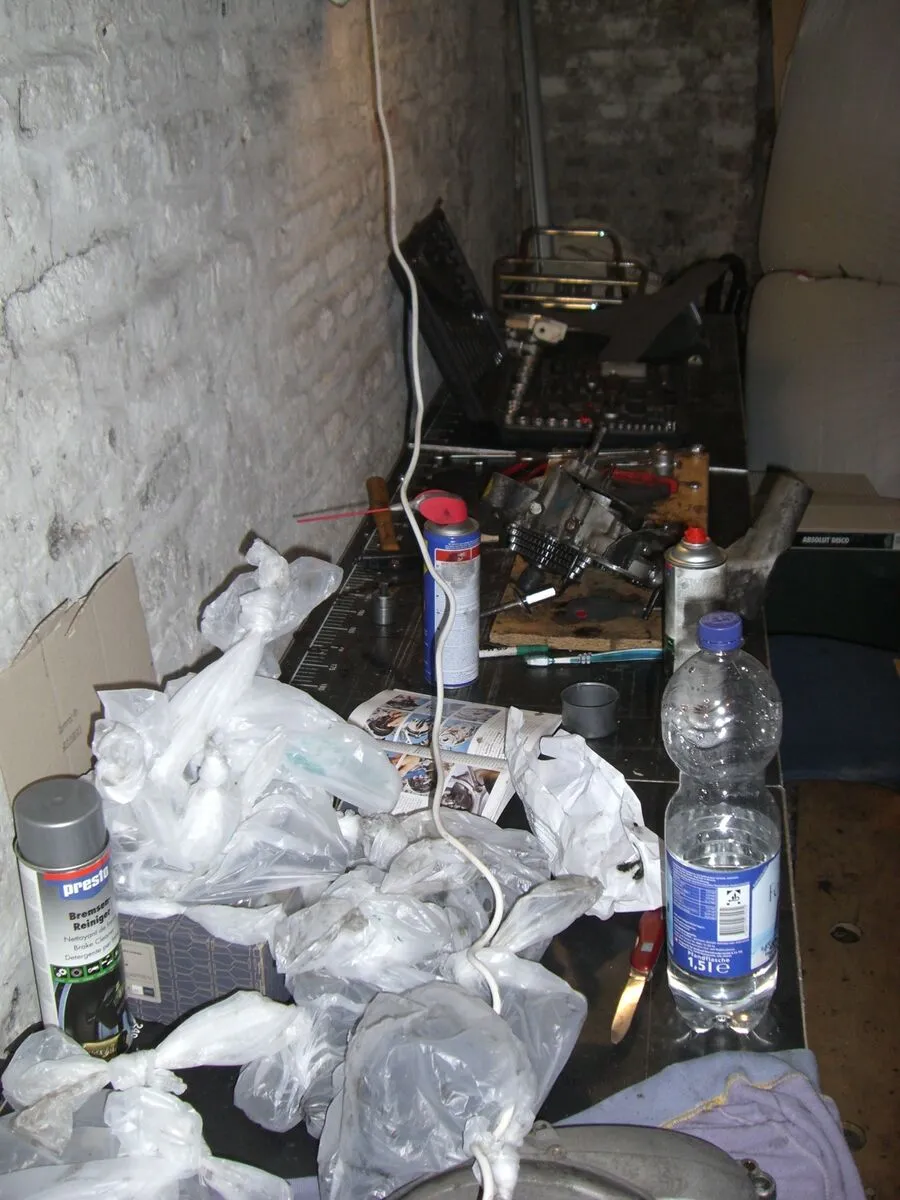

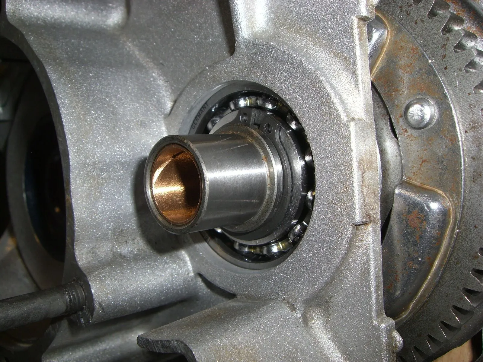

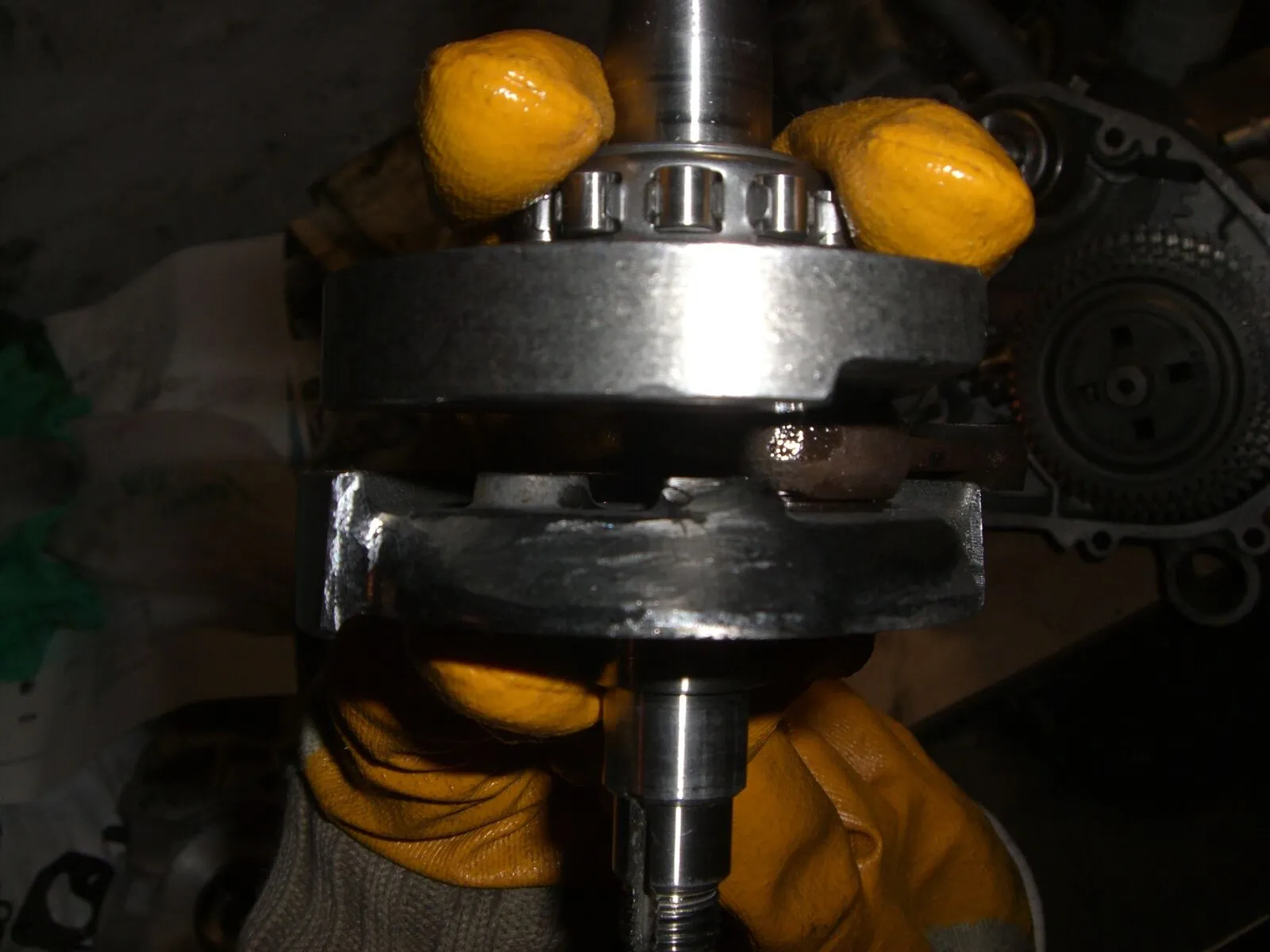

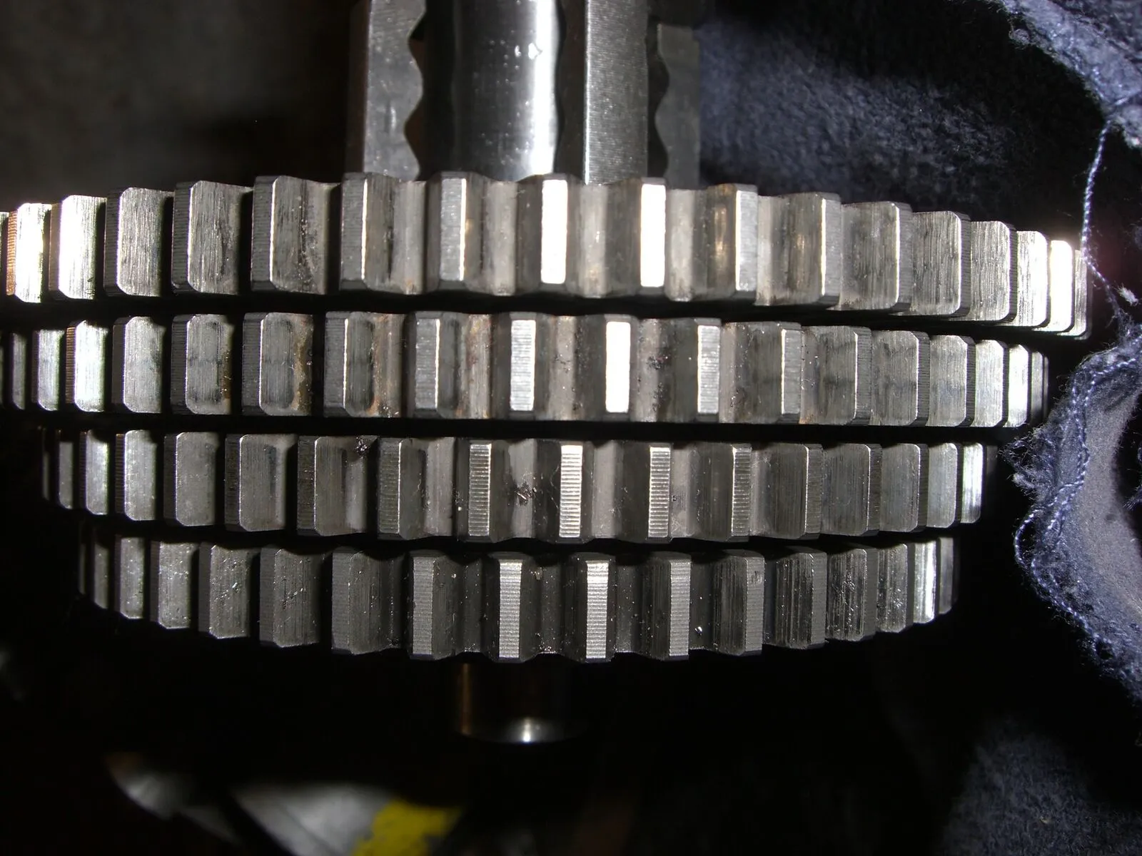

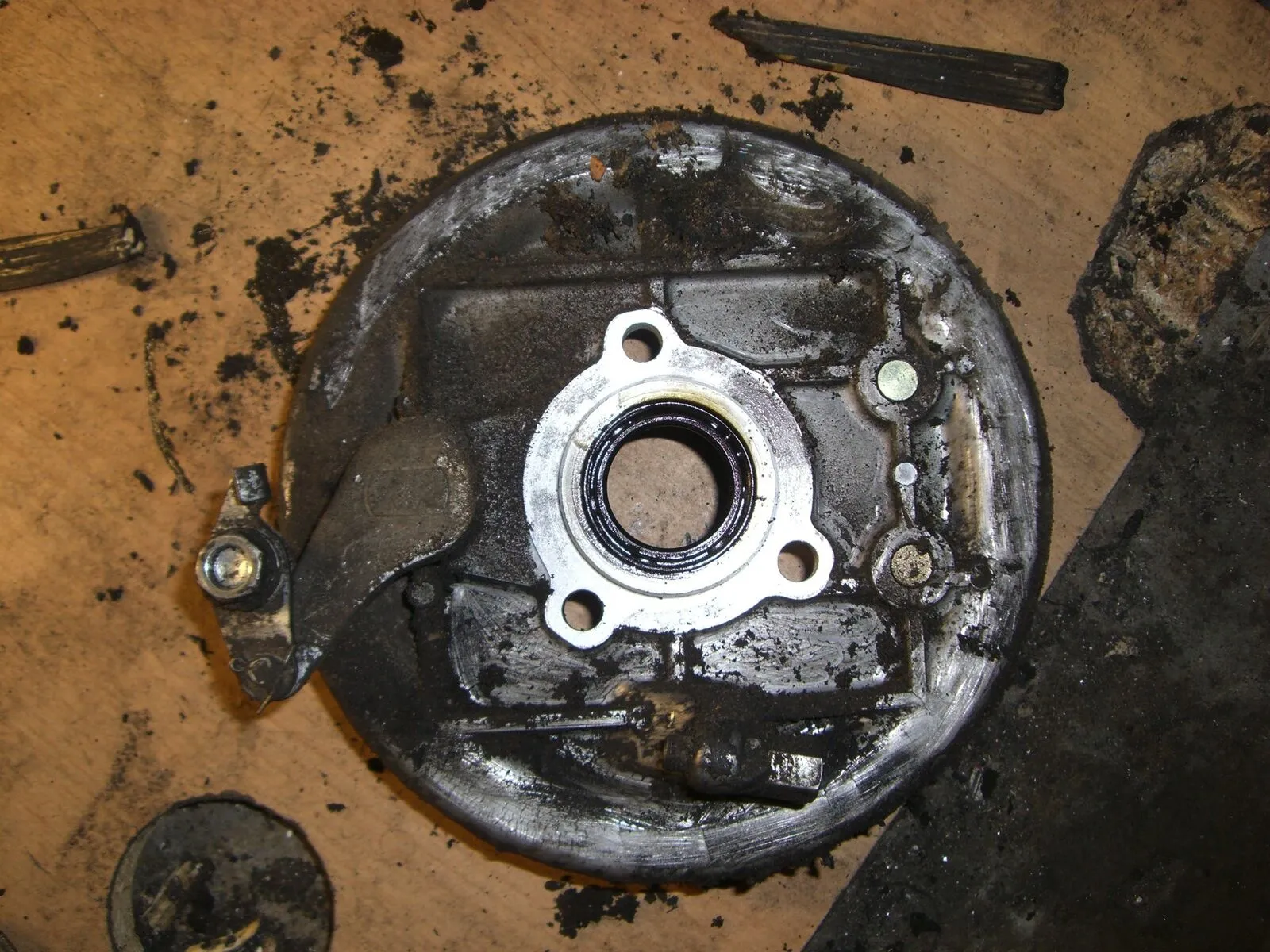

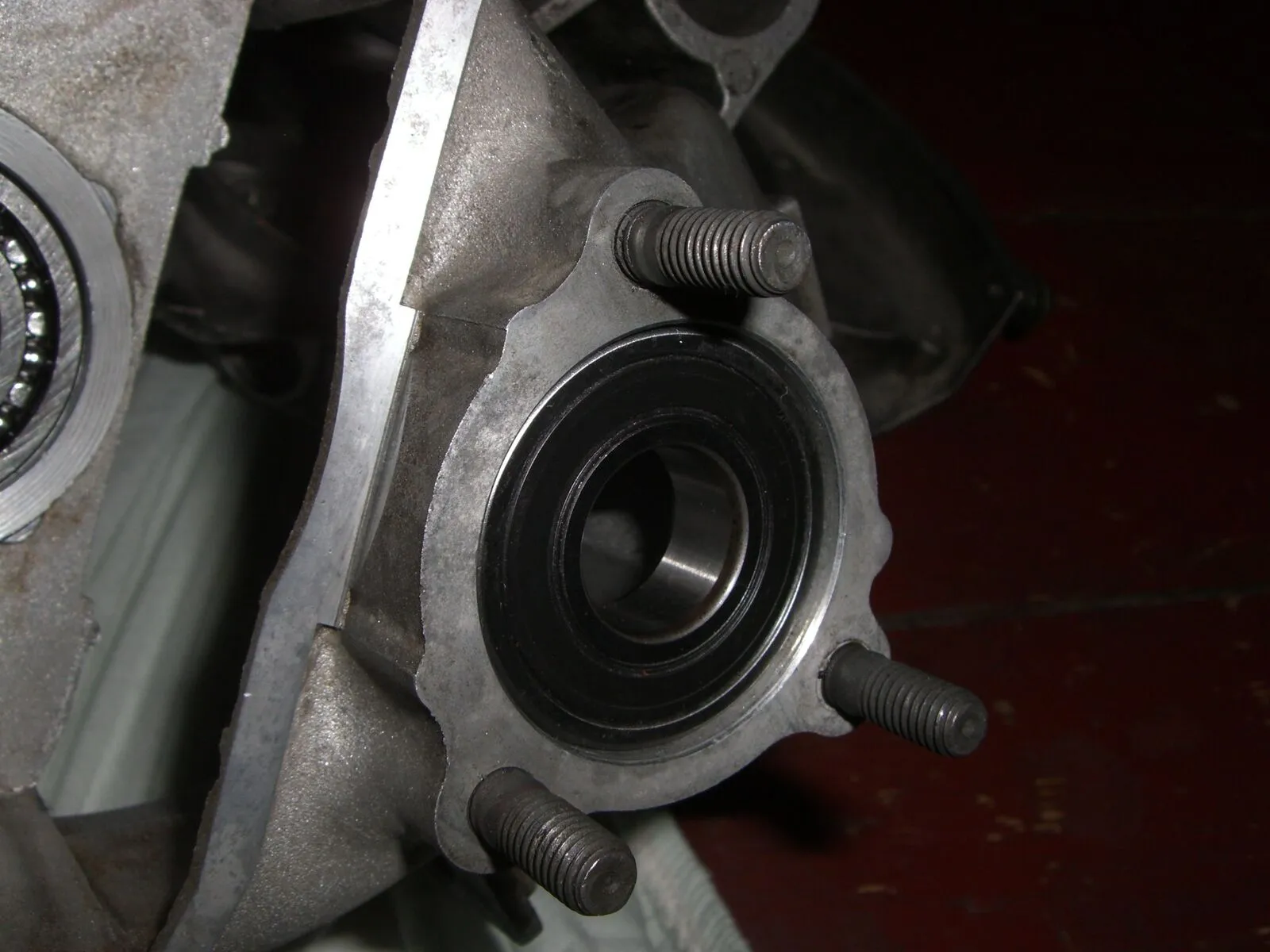

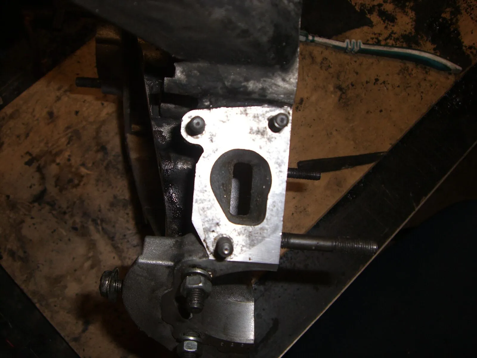

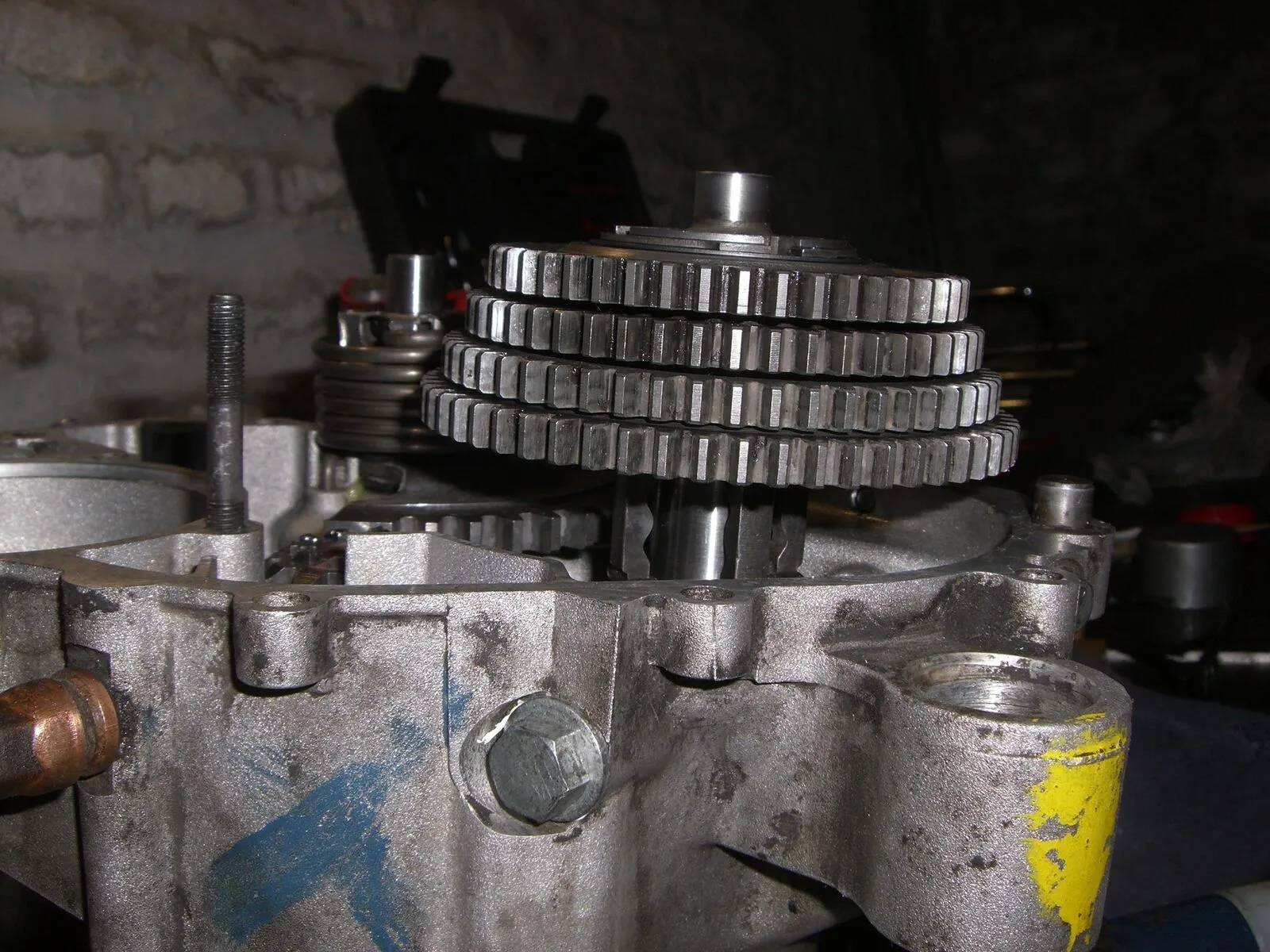

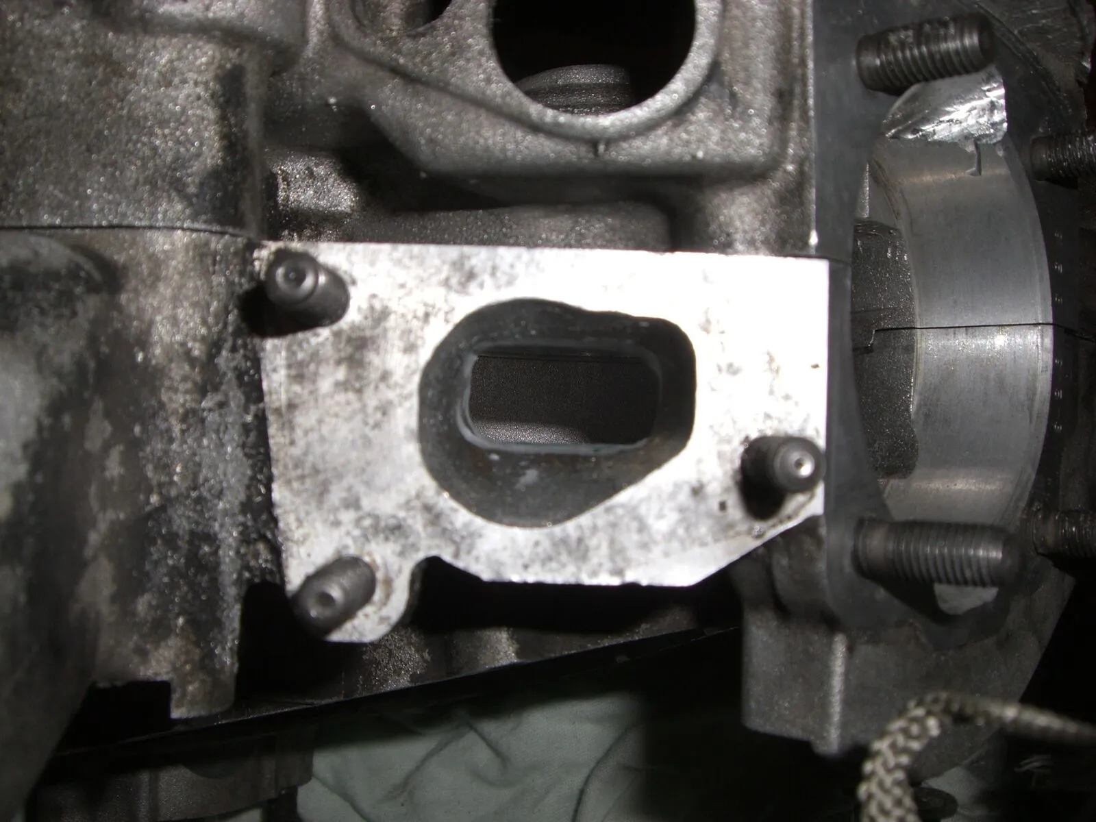

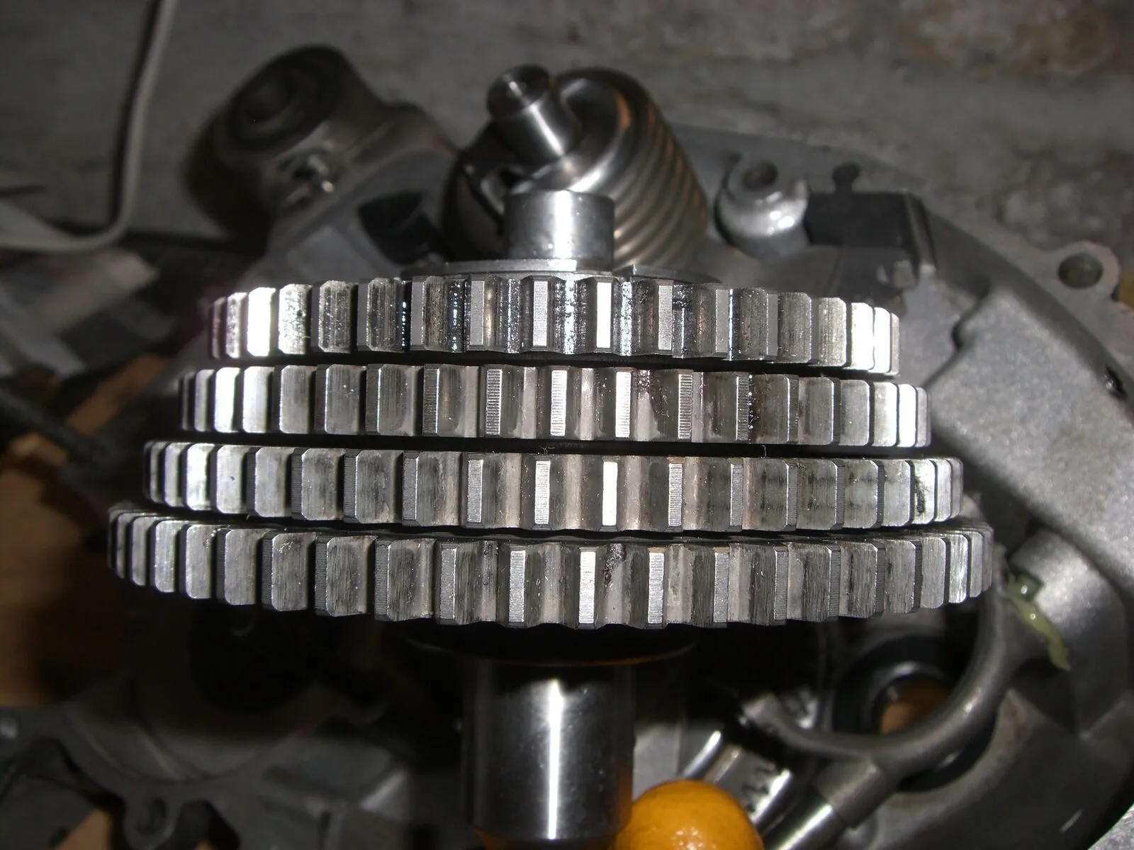

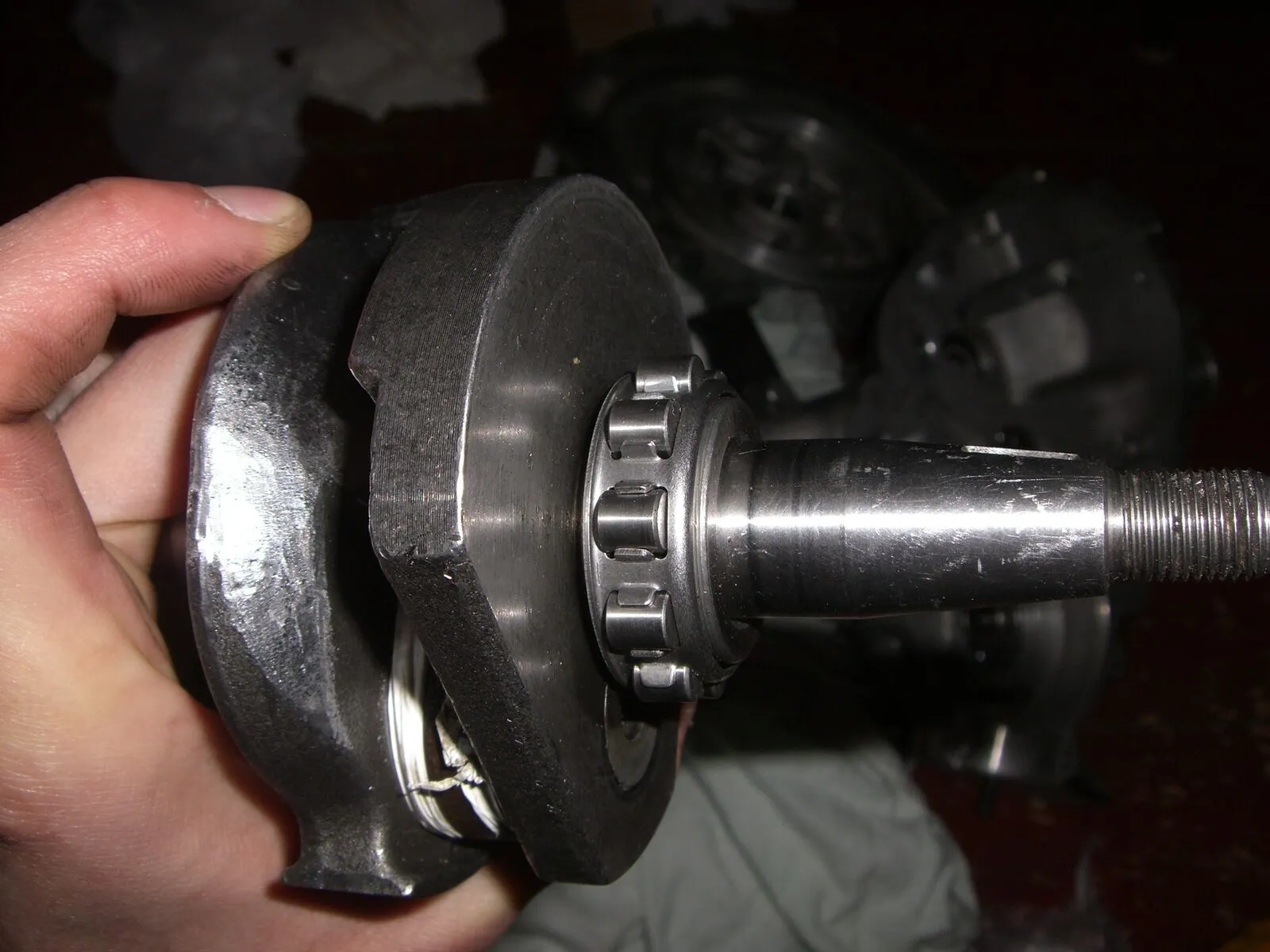

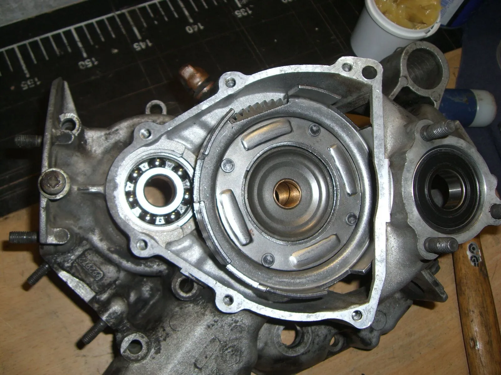

    So freunde der geilen bilder, hier sind mal nen paar momente auf elektrischem zelluloid festgehalten worden. :)
    Gestern den block komplett gespalten:
    kupplung raus, kurbelwelle raus, kickstarterwelle und zahnrad raus, nebenwelle raus
    heute wurde dann der rest gemacht,
    vorlegerwelle aus den klauen der schaltklaue gerissen :pump: (was ne fummelei, die leute die das schreiben untertreiben net!) kulu-korb raus, schaltklaue raus.
    Dann habe ich gestern angefangen den block von dem erde/öl verbund freizukratzen, heute wurden dann teilweise die feinarbeiten gemacht, alles raus (gummis, ringe) bissl weiter gerieben und dreckfrei bekommen, der block wird nochmal gründlich sauber gemacht.
    Genug gelaber, hier mal die bilder.

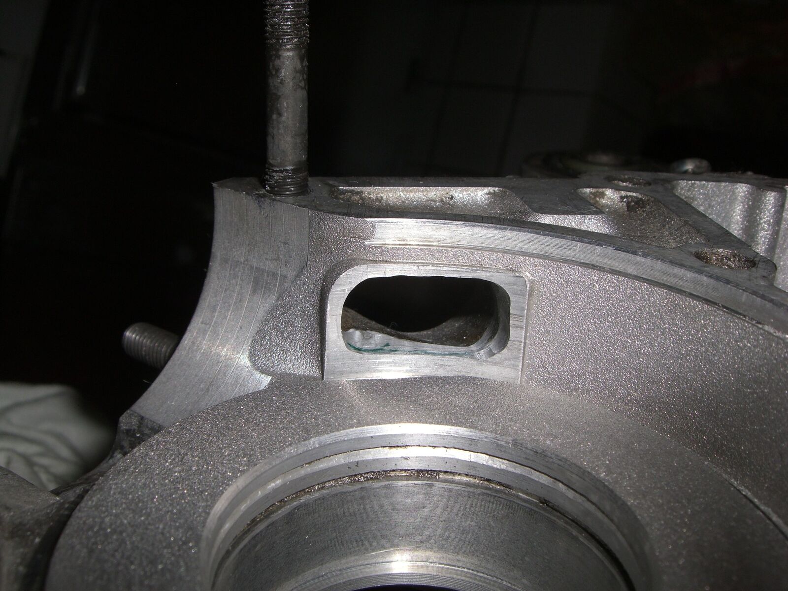

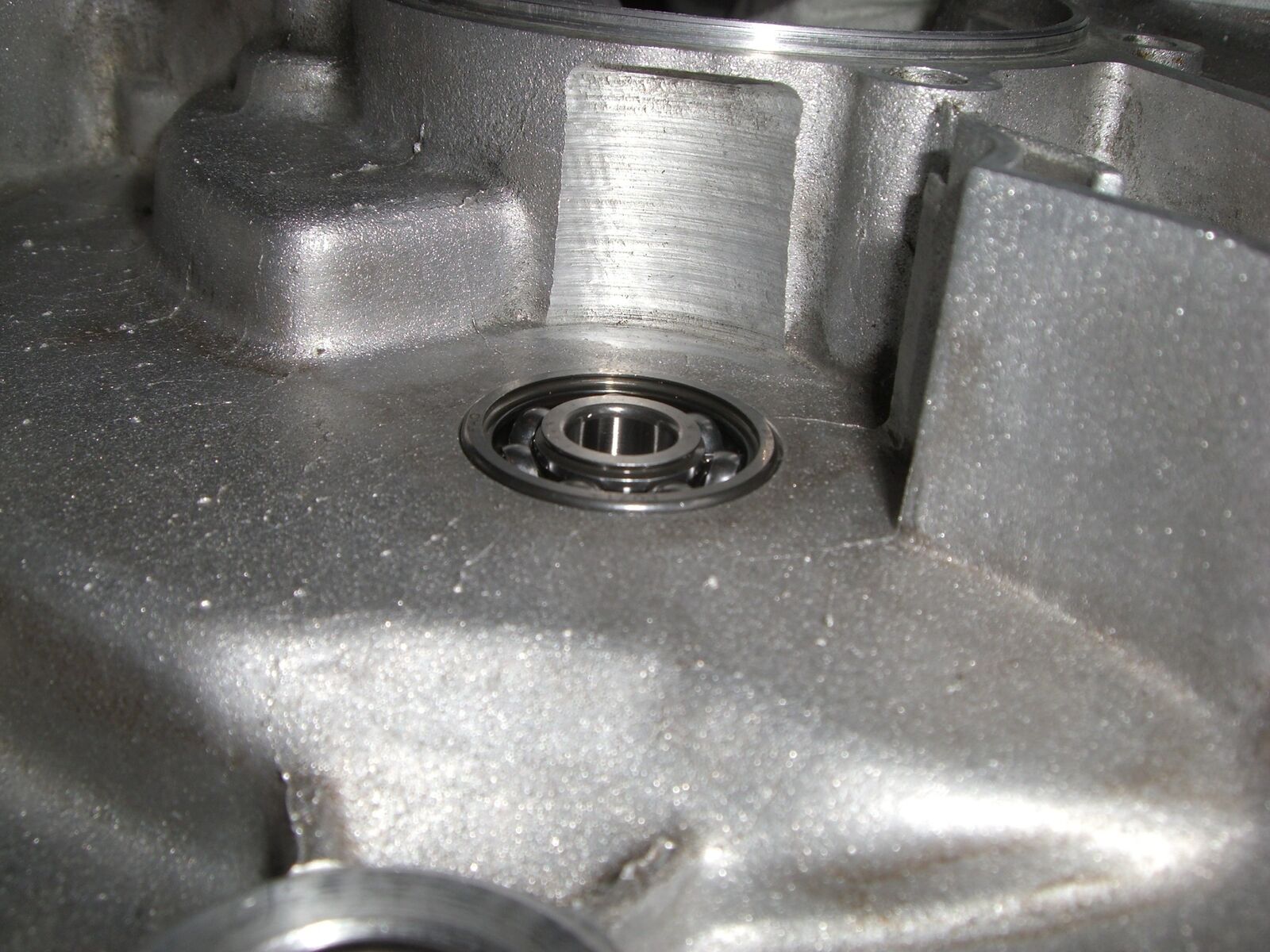

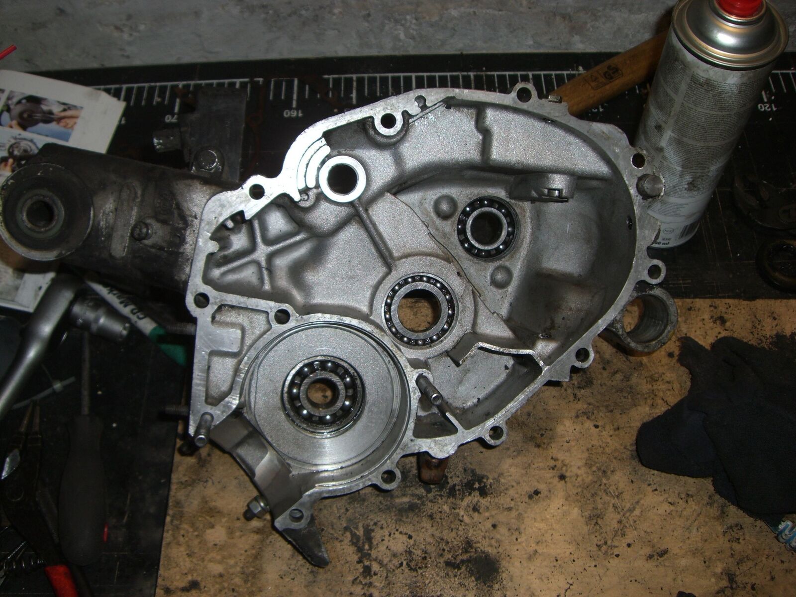

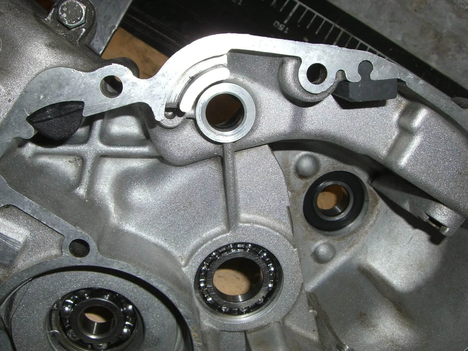

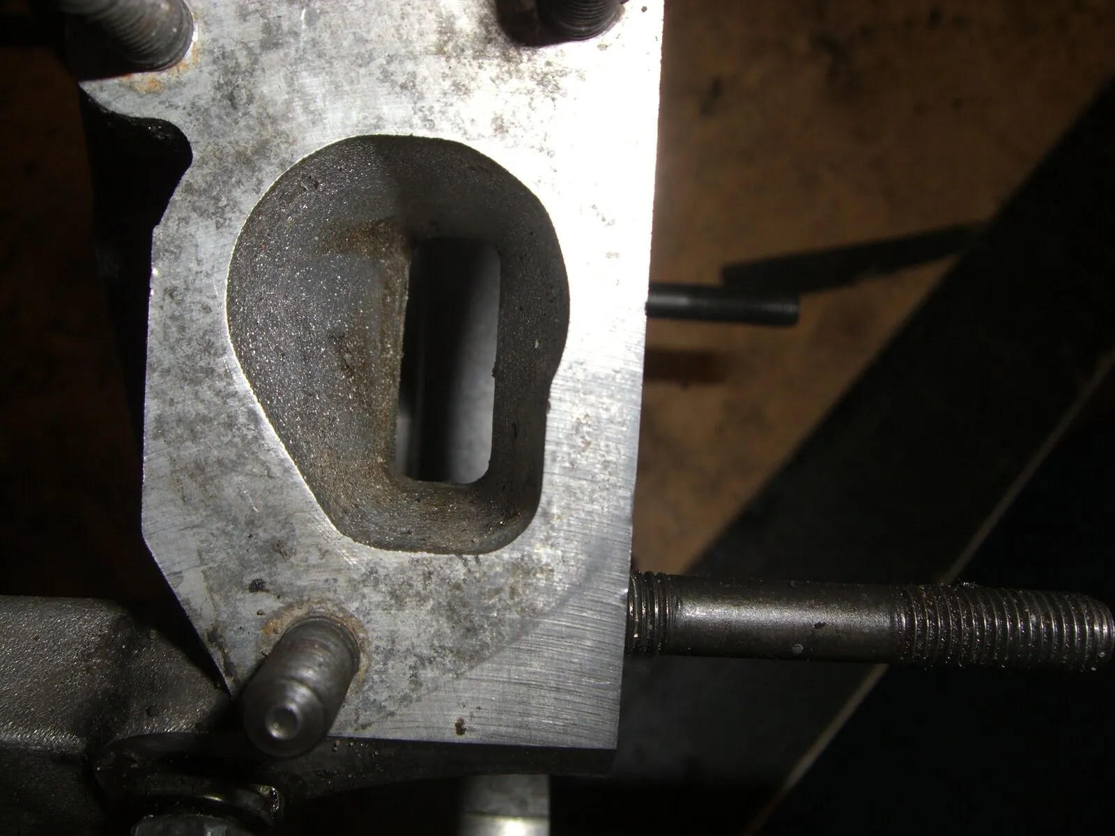

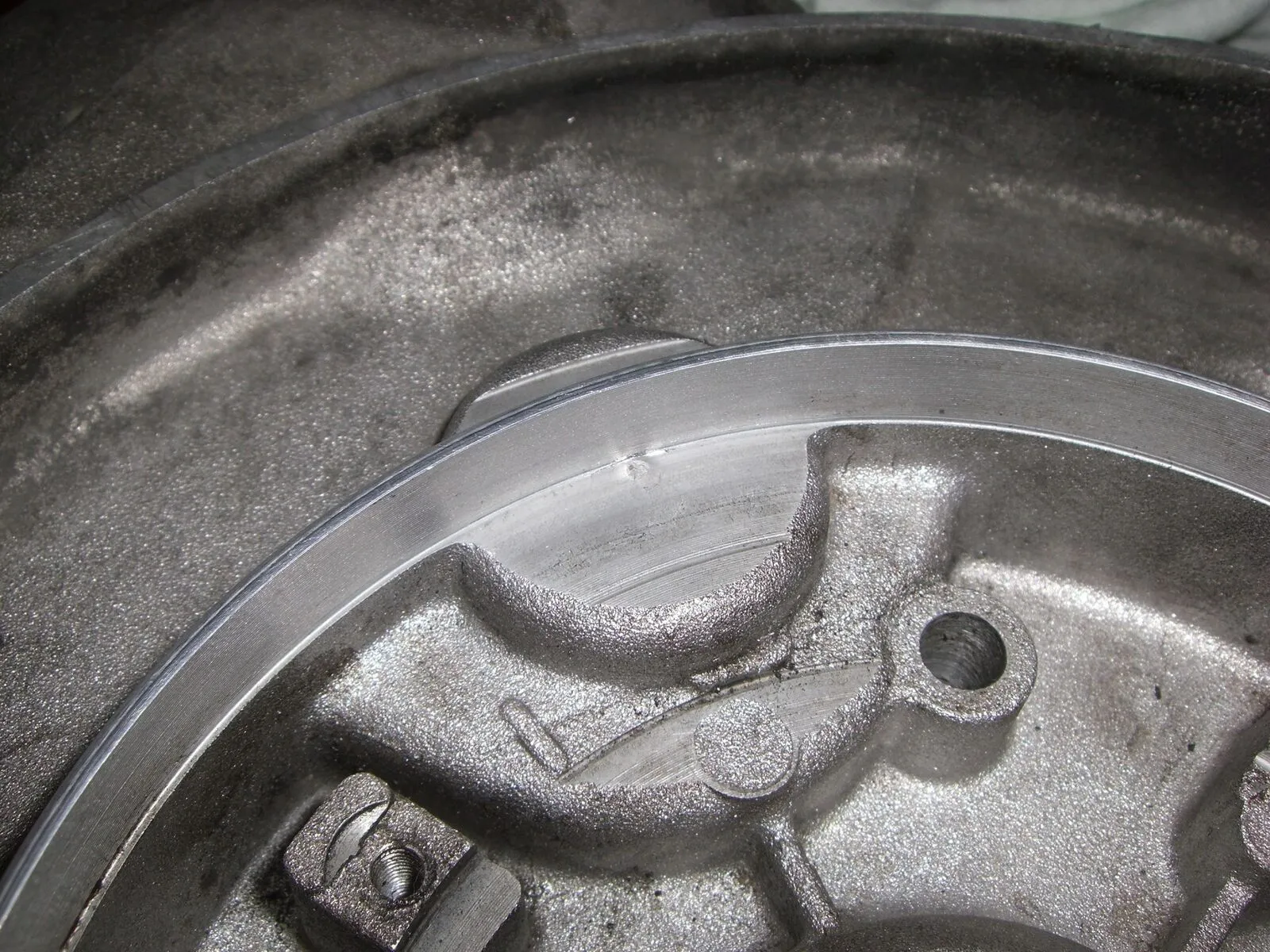

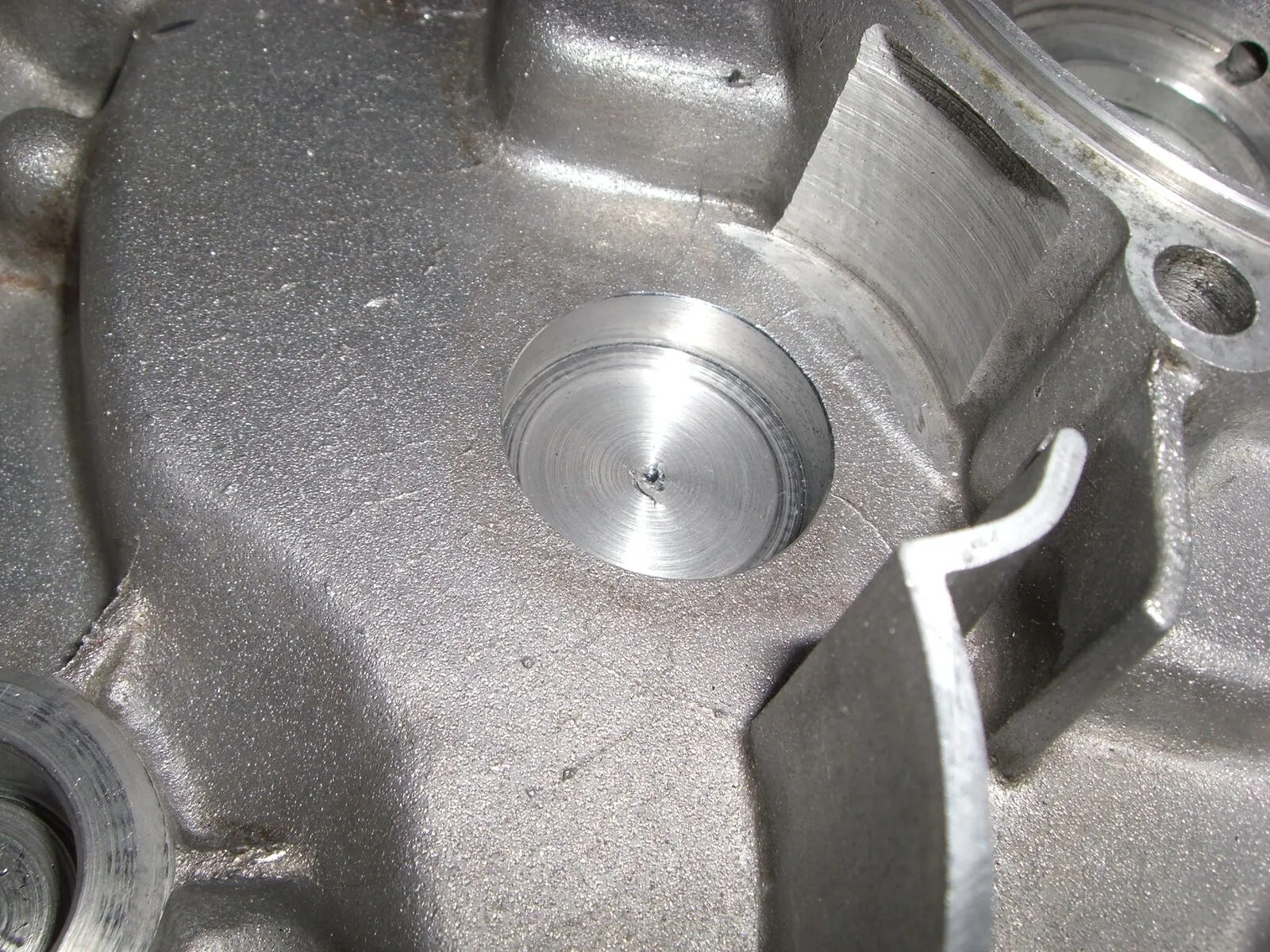

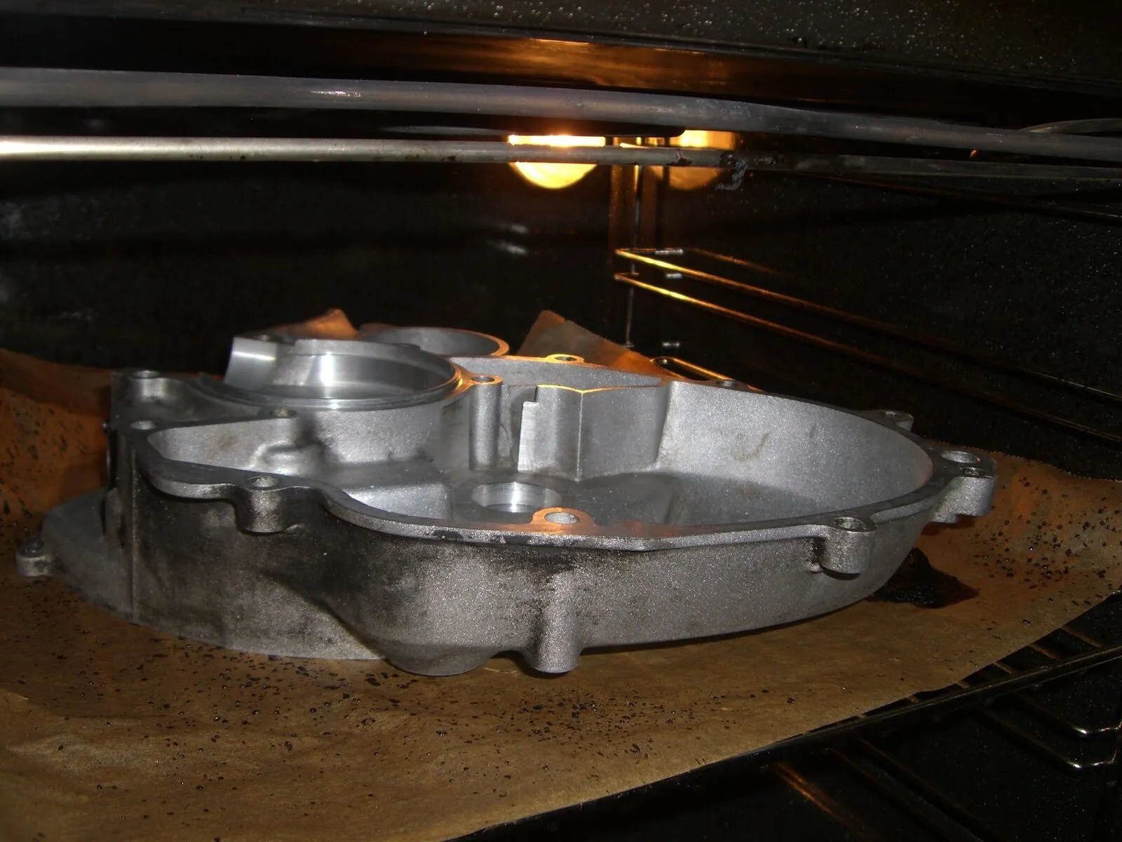

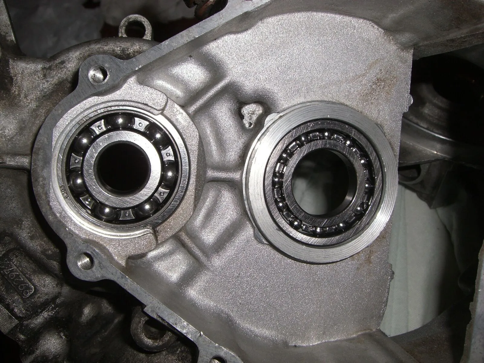

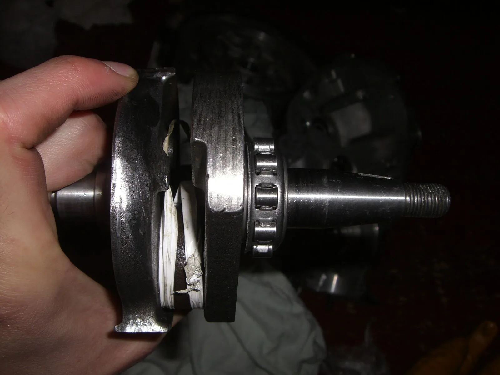

    So freunde, halbzeit :D fotos vom derzeitigen stand gibts morgen, gerade keinen bock mehr welche zu machen, aber die infos tippe ich mal:
    Die schleif/fräsarbeiten sind fertig, besten dank nochmal an Chup4 (!!), der soziemlich die ganzen schleif und fräsarbeiten gemacht hat ;) ich hab dem ganzen nur noch den letzten feinschliff verpasst. alle motorlager sind ausgetrieben (auch das antriebswellenlager, was zum glück mit nem durchschlag und nem abzieher abging :pump: abzieherset vom chef is bombe! :D ) Nun werde ich wohl morgen den motorinnenraum auf blitze-blank bringen. Dann fehlen mir noch ein 2tes traversen-gummi (hab nur 1 bestellt :wacko: )
    Naja, Fotos sagen mehr als 1000 worte :) Die kommen dann morgen, BALD ISSES WIEDER SOWEIT!! :-22-):+2
    edit: hier nochmal nen bild von dem abzieherset (bezeichnung: SKF TMMD 100 ) Dort habe ich nur die kleine gewindestange und nur die abzieher A1 - A3 gebraucht. Geht super gut damit.

    So leute, hier die versprochenen bilder, wie immer etwas später als gedacht, uni geht wieder los, deshalb muss der bock endlich mal fertig werden.
    Habe heute mal angefangen den motor zusammenzubauen. Dabei sind nen paar problemchen aufgetaucht:
    1. Ich habe mir wohl in die nebenwellenaufnahme nen riss beim abziehen des lagers reingedrückt, dieser ist nicht wirklich weitflächig, eher sehr klein, aber dennoch zieht er sich nun bis zur limaseite, in den raum der ZGP (siehe bilder).Hab wd 40 in die lageraufnahme gesprüht und ne minute oder 2 gewartet, auf der anderen seite kam nix raus. Hab ihn jetzt von der limaseite mitm durchschlag ins motorinnere leicht "platt"geklopft, und von der lagerseite viel fett reingeschmiert. Was denkt ihr? Hält das dicht? Ich meine da is ja eigentlich nur getriebeöl drin, das sollte doch dick genug sein um den spalt durch kriechen und eintrocknen wieder dichtzumachen, in verbindung mit dem fett?
    2. Ich bin mir nicht sicher, ob ich das antriebswellenlager auf der seite der bremsankerplatte tief genug drin habe (siehe fotos). Hab eben (bis 1 uhr) auf der welle gekloppt, sie ging gut rein bis zur fotografierten position, danach hab ich es mit den schlägen etwas sachter angegangen (is ja spät und so ne? klatschen-) ), dabei bewegte sich die welle nicht mehr weiter, ich habe aber das blöde gefühl, dass der simmerring (bremsankerplatte) das jat garnicht dichtkriegt?Irre ich mich?
    3. Ich bin mir nicht sicher, ob ich das kuwe lager (n204) richtig auf die kuwe montiert habe (man beachte den käfig der wälzkörper) Hab mir dabei gedacht, dass das lager ja auch geschmiert werden müsste und daher den käfig mal zum wellenstumpf hin verjüngend hingesetzt. Passt das so?
    Das wars soweit. Weiterhin habe ich nen paar bilder von den überströmern gemacht (danke chup4!) (ja das linke ist etwas wellig geworden, aber da meinte chup, dass man da leicht auf der limaseite durchbrechen kann, nach dem riss in der lageraufnahme kann ich gerade keinen weiteren gebrauchen :D ) Die bearbeitete welle (und nochmals: danke chup4!) sieht man auch. Steuerzeiten habe ich gerade nimmer genau im kopp und der zettel liegt unten, ich poste die morgen mal.
    ansonsten soweit alles gut, bis auf die tatsache, dass das anschlaggummi (traversenseite) was ich bei sip bestellt habe garnicht reinpasst, ist etwas zu klein und wackelt daher in der halterung :-3 hab ich halt das alte wieder eingesetzt, verstehe irgendwie auch nicht warum ich meins wechseln sollte, das war noch relativ weich, porös oder so ists auch net -> eingebaut.
    Frage: die silentgummis, müssen die zwangsläufig neu? Würde die dann im nächsten winter oder so neumachen, ich hab gerade keine lust noch ne woche zu warten, weil ich mir die dinger neubestellen müsste, hab leider nur welche für die dämpferaufnahmen bestellt und die traverse vergessen.
    Hier die bilder:
    ach und der schieber, bilder vom drehschieber gibts auch, hab ich vergessen :-3 und zu den traversengummis: die welle habe ich nicht gewuchtet, d.h. motorvibrationen sollen ja nun etwas höher werden :S

    Mal ne frage zu den kupplungsfedern, muss ich unbedingt neue bzw. verstärkte verbauen? Ich finde die nicht bei sip ode bei sck, lokal gibts die wohl auch nicht einzeln. :thumbdown:
    edit: video vom kulukorb von gestern nacht :D
    edit deux: Ein bild vom ZZP (originalsetup), es wurde danach gefragt. Bitteschön:
      • 373.34 kB
      • 475

    ne verstärkte feder würde ich auch jeden fall einbauen. hab auch n 102er setup und ne malossi feder drinn, entgegen aller behauptungen passt sie ohne probleme und die kupplung trennt auch. die malossi feder ist noch ein bisschen härter als die von polini. bei mir merk man auch deutlich, dass die kupplung net mehr original ist ;)
    hier wären mal 2
    Polini Feder
    Malossi Feder
  • portwolf
    4,228
    808
    Aachen
    • April 5, 2011 at 19:28
    Besten dank für den hinweis, ich hab 2 von solchen großen federn von BGM hier liegen, aber die xl2 kupplung braucht ja 6 kleine federn. Mir wurde empfohlen 3 davon mit verstärkten zu ersetzen, frage ist: ist das ein muss, oder kann ich noch ein paar monate mit meinen jetzigen fahren? Nach nen paar wochen müsste ich das getriebeöl ja eh tauschen (neue beläge krümeln sicherlich erstmal) bei der gelegenheit würde ich gleich die 3 verstärkten einbauen.
