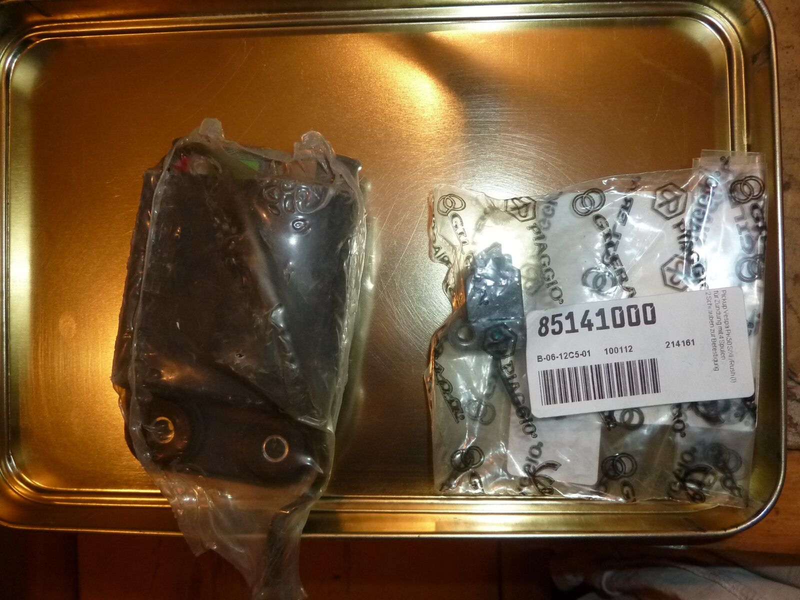

Neue Zündkerze, neuer Pickup eingelötet , eine gebrauchte Zündspule (die wo außen liegt und das Zündkabel rauskommt) und einen neuen Zündkerzenstecker
Verbaut. Alles nix geholfen.
