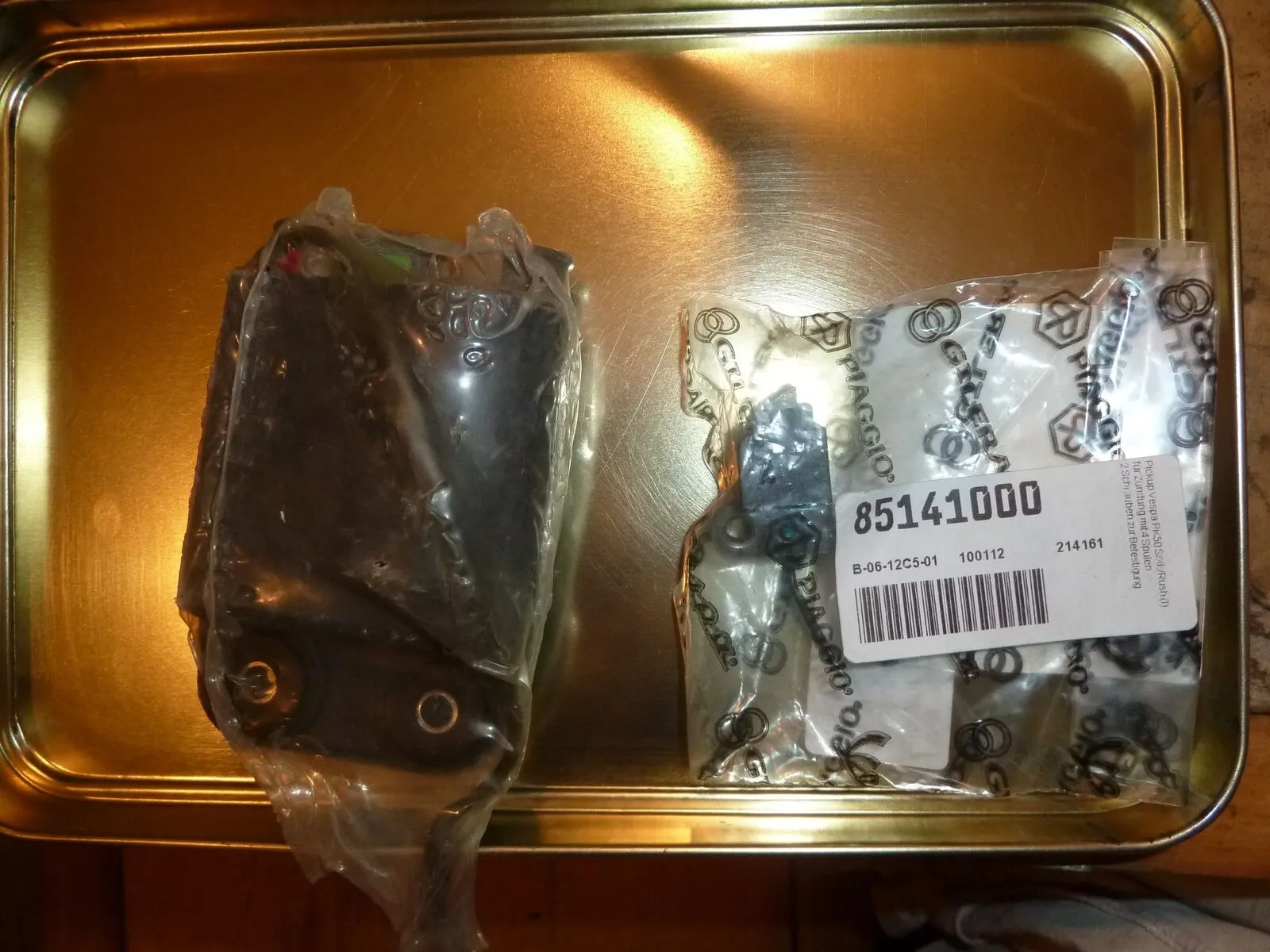

    ......bin mir nicht sicher ob du die richtige CDI hast (sollte ich falsch liegen wird es Chup4 sicher korregieren) !
    Normalerweise sollte bei der PKS die hier verbaut sein (rot,grün, weiß und Maßekabel direkt aus der CDI in schwarz)
    sollte so aussehen??
    lg
    Andreas

    nochmal kurz zum thema CDI...
    lg
    Andreas
    genau so hörste sich die PK 50 vom Kollegen an, die jedoch eine defekte CDI verbaut hatte...
    wenns bei dir die Falsche ist, kommt evtl. das gleiche bei rum.

    andreas: Meine CDI sieht anderst aus, das ist ein komplett eckiger Kasten...die hab ich ja dann mal ausgetauscht, hat aber nix geholfen. Das war allerdings auch eine gebrauchte CDI, vieleicht ist die doch auch kaputt??

    Würde die auch bei mir passen?
    Steht PK XL dran, passt die dann auch bei meiner Vespa PK 50 s Baujahr 84 mit 4 gang manuell?

    • March 21, 2011 at 09:44
    <-- da steht, wenn du ma runterscrollst,dass die zur Pk50s passt.
    <--- dementsprechend wäre das diese CDI, wenn du sie beim scooter-center suchst.
