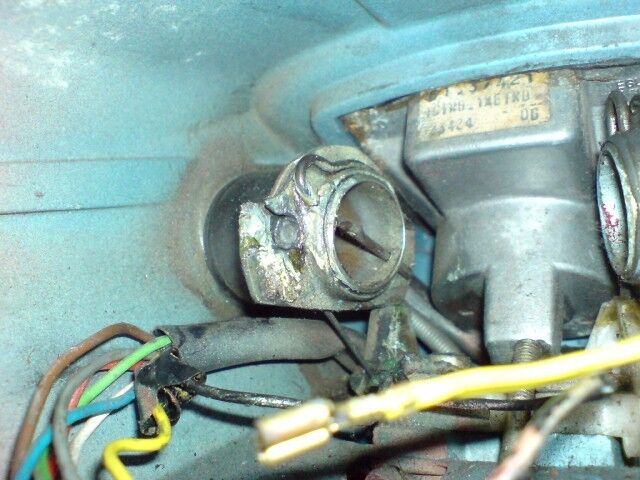

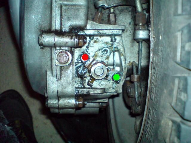

    Mach mal den Scheinwerfer raus und dann müßtest du dieses Bild vor dir sehen wo die Schaltzüge eingehängt sind.
    Wenn da alles ok ist dann legst du dich hin und schaust von unten auf den Motor.
    Du siehst die Einstellschrauben der Schaltzüge und das Schaltkreuz. Am Schaltkreuz kannst du von Hand den Motor auf Leerlauf schalten. Zum Testen einfach am Hinterrad drehen. Und dann so Einstellen.
    Zitat von Paichi
    Beim Spannen gehst du wie folgt vor:
    - Beide Züge lösen und die EInstellschrauben halb reinschrauben (evtl auch weiter rein)
    - Lenker auf 0/Leerlauf drehen
    - Dein Freund/Mutter/Oma/Hund/... hält den Drehgriff fest während du den Zug unten spannst und den Nippel unter SPannung festschraubst
    - Schlabbernde Züge können jetzt mit der Einstellschraube auf Spannung gebracht werden
    Diese und weitere Bilder über die Zugverlegung findest du hier
