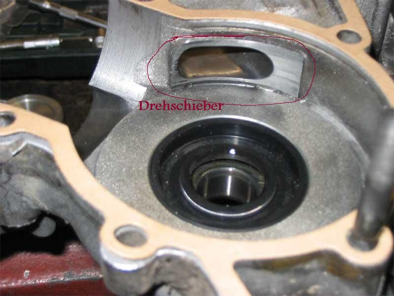

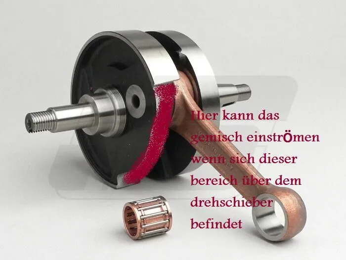

  • Jetz nicht
    Rechtsdreher
    3,205
    621
    Bottrop
    Pk 130 XL
    • March 30, 2011 at 18:36
    • #33
    der drehschieber sitzt im kubelgehäuse, dort ist ein loch durch das das bezin luft gemisch vom vergaser kommt. die kurbelwelle dichtet dieses loch ab, nur in einem bestimmten bereich kann das gemisch durch dieses loch in das kuwe geäuse strömen. die größe des lochs im drehschieber und die größe des bereiches der kuwe, der gemisch durchlässt ergeben die einlasszeit.
    wenn du auf membran umbauen willst muss der gesamte drehschieber weggefräst werden und idealerweise eine anedere kurbelwelle verbaut werden die immer "auf" macht. dann wird statt des drehschiebers eine membran verbaut die nur gemisch durchlässt wenn im kuwe gehäuse ein unterdruck herrscht, also wird die einlasszeit durch die membran geregelt. bei überdruck macht die membran dicht, so dass das gemisch nicht entweichen kann. dieser umbau ist z.B. sinnvoll wenn der drehschieber riefen hat und nicht mehr dicht ist oder wenns um das letzte halbe ps geht :D
    hoffe du verstehst was ich meine ;)
