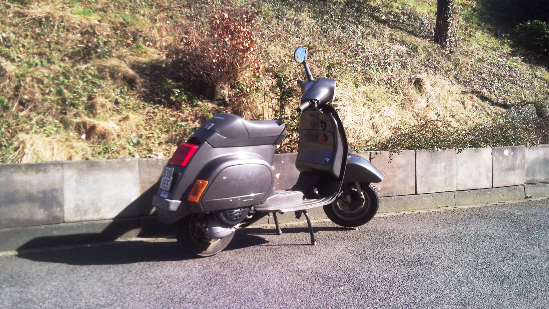

    • March 24, 2011 at 21:06
    hier mal ein Beispiel ,Du musst halt eine pks Sitzbank nehmen und das Plastik Stück hinten entfernen .

    adi meinst du die hier :-2
      • 474.68 kB
      • 1,920 × 1,080
      • 796

    • March 27, 2011 at 19:18
    Genau dieses :thumbup:
