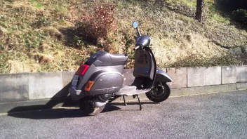

Suche anderes Rücklicht für 50er PK XL2
  • Hallo zusammen, bin nun seit letzter Woche auch endlich Besitzer einer Vespa und da mir das Rücklicht irgendwie nicht gefällt, bin ich auf der Suche nach einem anderen. Aber irgendwie finde ich für die XL2 nix ausser das langweilige und Bullige Originalteil!
    Wo kann ich sowas denn finden, bzw. von welchem anderen Modell passt es denn auch auf der XL2?
    Danke!!!
  • Da passt alles was du willst, einzige Voraussetzung dafür ist, dass du die Plastikverkleidung unter dem Rücklicht gleich mit entfernst. Dann hast du allerdings das Problem, dass weder der Abschluss der Sitzbank noch der hintere Spritzschutz irgendwie passend aussehen, weil diese von der Form her an die entfernte Plastikverkleidung angepasst sind.
    So gesehen also ein größerer Angang, wenn es irgendwie vernünftig aussehen soll. Einzige Alternative wäre das Rücklicht der italienischen PK XL 2 Version, das ist deutlich flacher, passt aber 1:1 auch auf die deutsche PK XL 2. Ohne Entfernung der Plastikverkleidung passt da sonst nichts plug&play.

  • So gesehen also ein größerer Angang, wenn es irgendwie vernünftig aussehen soll. Einzige Alternative wäre das Rücklicht der italienischen PK XL 2 Version, das ist deutlich flacher, passt aber 1:1 auch auf die deutsche PK XL 2. Ohne Entfernung der Plastikverkleidung passt da sonst nichts plug&play.
    das passt nicht 1:1 da sind auch anpassungsarbeiten notwendig!
    die aufnahmen für die beiden schrauben müssen gekürzt, weiter ausernander und nach oben gesetzt werden.
    und ansonnsten hat das flache rücklicht cr. 5mm in der höhe weniger.
    also hast du entweder oben oder unten ein zimlich häslichen spallt.
    und ausserdem is noch zu sagen das dass flache rücklicht originall viel höher sitzt als das normale.

  • Danke für eure vielen Antworten!!!
    Wohne in München...
    Bei SIP und Ebay hatte ich schon geschaut, da verkaufen sie aber nix was für die XL2 passt, ausser das normale Standard Rücklicht halt. Wollte gerne was dezenteres und mit Chrom!
    Seitenständer kommt auch noch! 2-)

  • Mir gefällt das Rücklicht auch sehr aber mit wurde gesagt das es nicht 1:1 an die XL2 passt sondern man ein anderes "Heckblech" nehmen muss
    und das stimmt.
    du kannst aber auch das vorhandene umarbeiten.
    dann hast du unter dem rücklicht ein ca. 5mm großen spalt da die beiden gläser in der höhe varieieren
