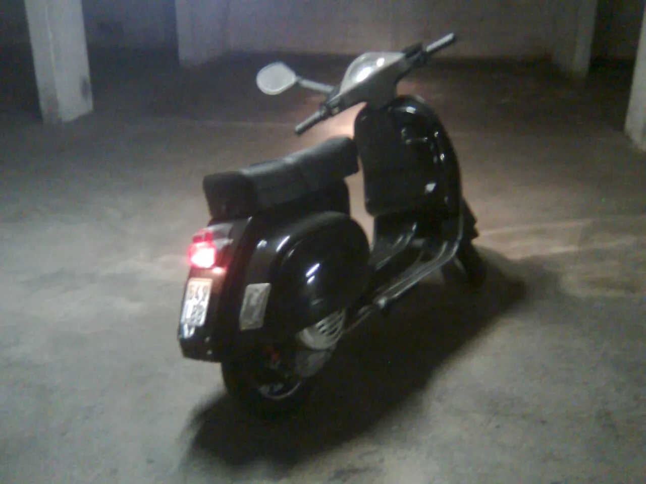

    • March 24, 2011 at 21:06
    hier mal ein Beispiel ,Du musst halt eine pks Sitzbank nehmen und das Plastik Stück hinten entfernen .

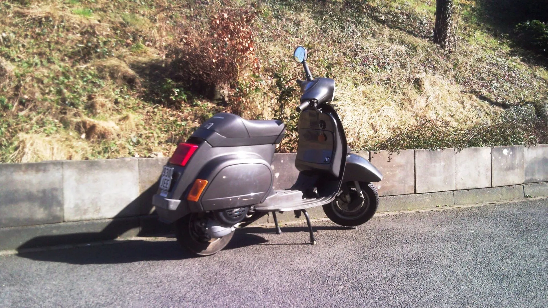

    • March 24, 2011 at 21:23
    HP Rücklicht ist für die XL2 die beste wahl

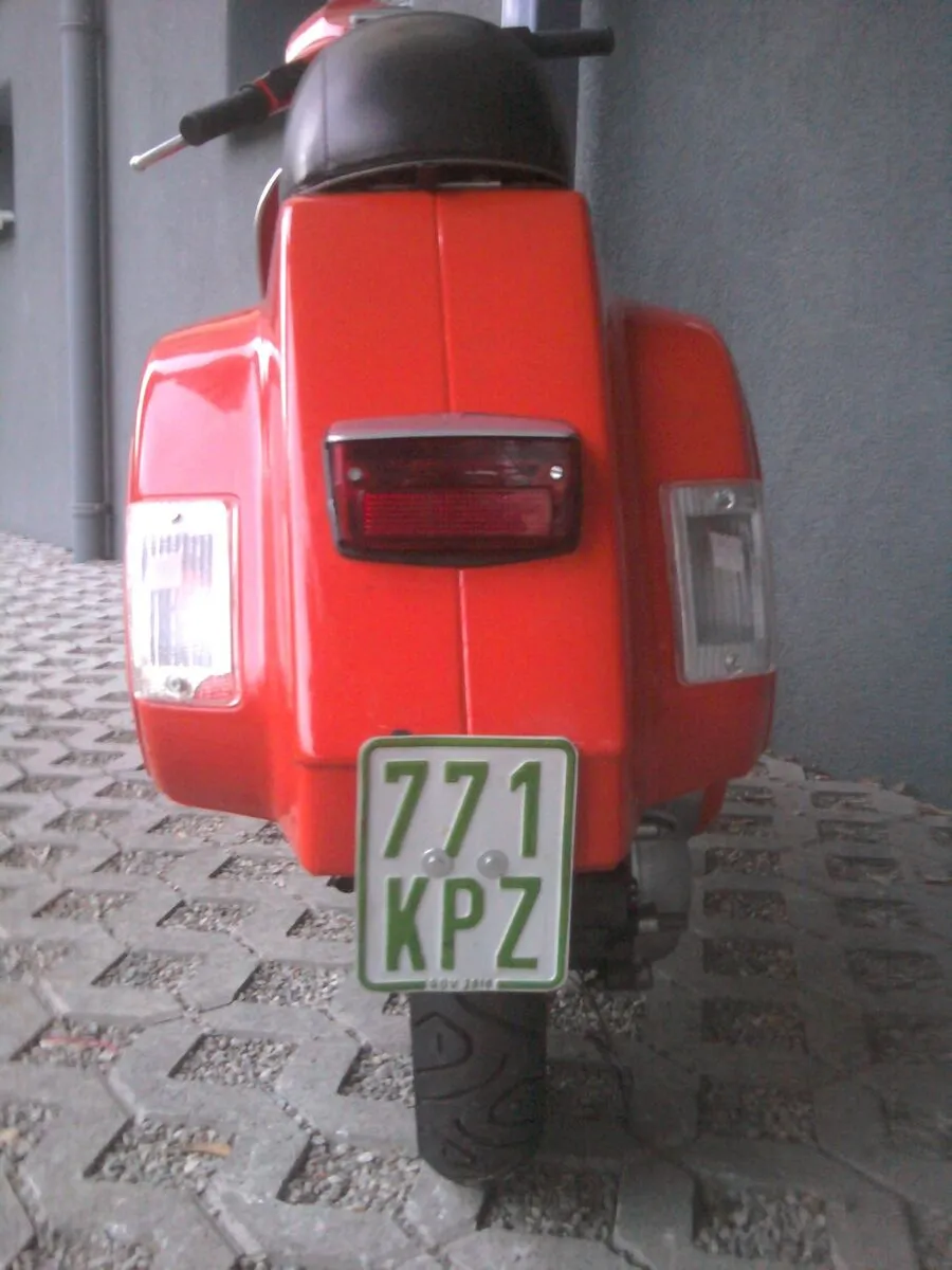

    • March 24, 2011 at 21:46
    naja adi, ^^
    ich bin da andrer meinung.
    das ist die beste wahl für ne xl2
