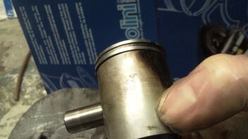

    Guten Abend liebe Vespagemeinde,
    Ich habe ein Problem,
    Ich hatte vor meine Kolbenringe zu wechseln, da ich den Eindruck hatte, das nicht mehr genug Kompression vorhanden war. Zumindest springt sie im warmen Zustandt recht schlecht an.
    Hab mich daraufhin hier im Forum etwas umgesehen und bin dabei auf die Idee mit den Kolbenringen gekommen. Ist ja ne recht preiswerte und recht einfach zu meisterne Arbeit.
    Hab mir also die Ringe besorgt; doch siehe da es waren die falschen. Der obere Ring ist der L-Ring und der untere ein quadratischer. Hab ich auch schon von gelesen, dass das möglich ist.
    Bin also zu meinem örtlichen Dealer und der hat mir jetzt die anderen bestellt. Nur komm ich auf die Maße nicht ganz klar. Normal ist doch 38,4mm im Durchmesser oder???
    Der meinte es gibt den L-Ring nur in 38,2mm. Ich hab das Maß noch nirgens gelesen.
    Ich würde mich sehr freuen, wenn mir der Ein oder Andere helfen kann.
    Schönen Abend noch.
    Gruß Charly

    38,4 sind die richtigen, die sehen so aus:

    Auf diese bin ich auch schoin gestoßen bzw die hab ich mir ja geholt. Sind aber die falschen. Der obere hat bei mir aber einen L-Querschnitt und der untere ist auch nicht 2mm dick. Ich hab schon davon gelesen, das einige Modelle den L-Kolbenring drin haben. Der andere passt da nicht rein.
    Gruß Charly

    die stärke des senkrechten strichs des L´s beim L-ring sozusagen... das muss ja auch irgendwo hin nicht wahr... daher das maß
    das verschwindet sozusagen im kolben und bildet mit dem kolben aussen eine einheitliche fläche...

    es gibt auch Trapezförmige musste ich feststellen -.-

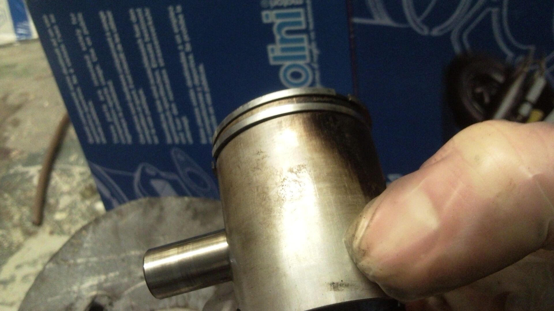

    also die lförmige habe ich vor einer woche gewechselt ,das war an meinem hp4 original 50ccm setup und die ringe gibt es bei sip du must unter pk hp4 kolbenringe nachschauen .
    Hansolo kennt sich da auch gut aus ;)
