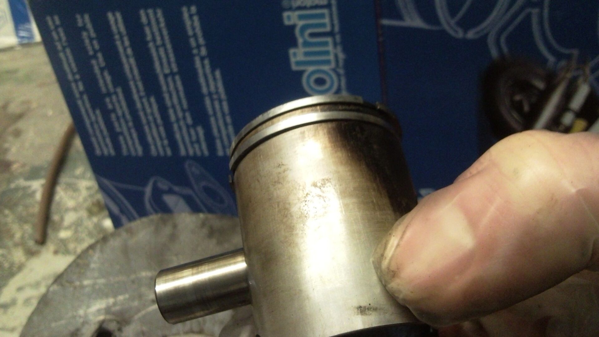

    also die lförmige habe ich vor einer woche gewechselt ,das war an meinem hp4 original 50ccm setup und die ringe gibt es bei sip du must unter pk hp4 kolbenringe nachschauen .
    Hansolo kennt sich da auch gut aus ;)
    Gruss Dirty :-2
