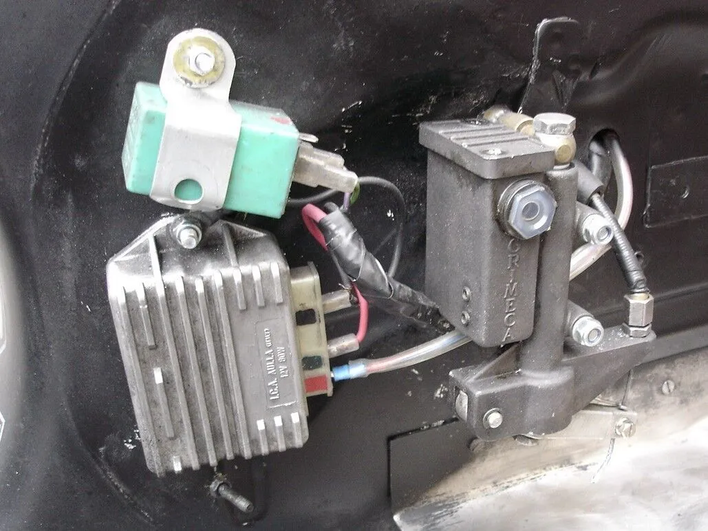

    ich habe ein cosamotor in die px eingebaut. druckgeber von gekauft damit ich das bremsbedal von der px nutzen kann . leider bremst sie jetzt nicht immer, nach einiger zeit ist die bremse fest oder ich trete ins leere. brauche dringend hilfe .

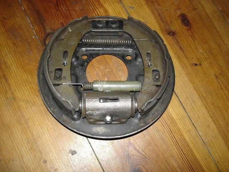

    Cosa hat ne teilhydraulische Trommelbremse umrüsten ist nicht ohne massive umbauarbeiten zu bewerkstelligen

    Evtl. defekter Bremszylinder (festgegammelt). Ersatz gibts z. B. hier.

    ja, habe heute den bremszylinder gecheckt, wenn ich pumpe kommt nur ein kolben raus. werde mir einen neuen kaufen und die beiden gummiventiele gleich mit. hoffendlich funtzt es denne.

    die umbauarbeiten war ein kinderspiel, druchgeber gekauft und zwischen px fußbremsseil und cosa flexleitung geschraubt.

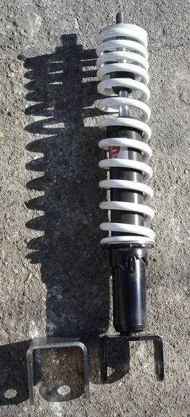

    verstehe ich das richtig du hast den 33cm langen Px Dämpfer gegen das 41cm Dämpferteil der Cosa getauscht ?
    Kannst du bitte mal Bilder reinstellen :D von der hochgebockten Reuse
    Da die Sebac mit langer Aufnahme nicht mehr am Markt sind ( war eh sehr knapp 4-5 mm Luft )
    nehme ich neuerdings YSS (für PX ) und verschweiße ne länger Aufnahme .
    Flache Optik bei Luft ohne Ende
    Als Bremse hatte ich 1 Sasion lang ne manuelle Lösung im Einsatz
    Weil das aber nicht richtig sauber lief wurde nach langer Suche ( für 23€ ) ne Grimeca halbhydraulisch klargemacht .

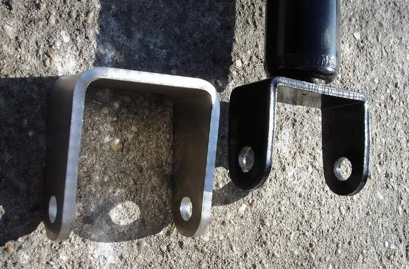

    Den Dämpfer für die Px von YSS muss du sowieso ändern da er sonst überhaupt nicht an die Cosackenaufnahme passt. Das Auge sitzt tiefer. Ändert das auch den Federwinkel ?

    Der Federheimer für die Px passt nicht an den Cosamotek.
    Und nein; das hab ich bei meinem Cosacken gemerkt, da hab ich doch schnell noch mit Nobbinoppenfuss den Schweisserhasi gemacht, PASST.
