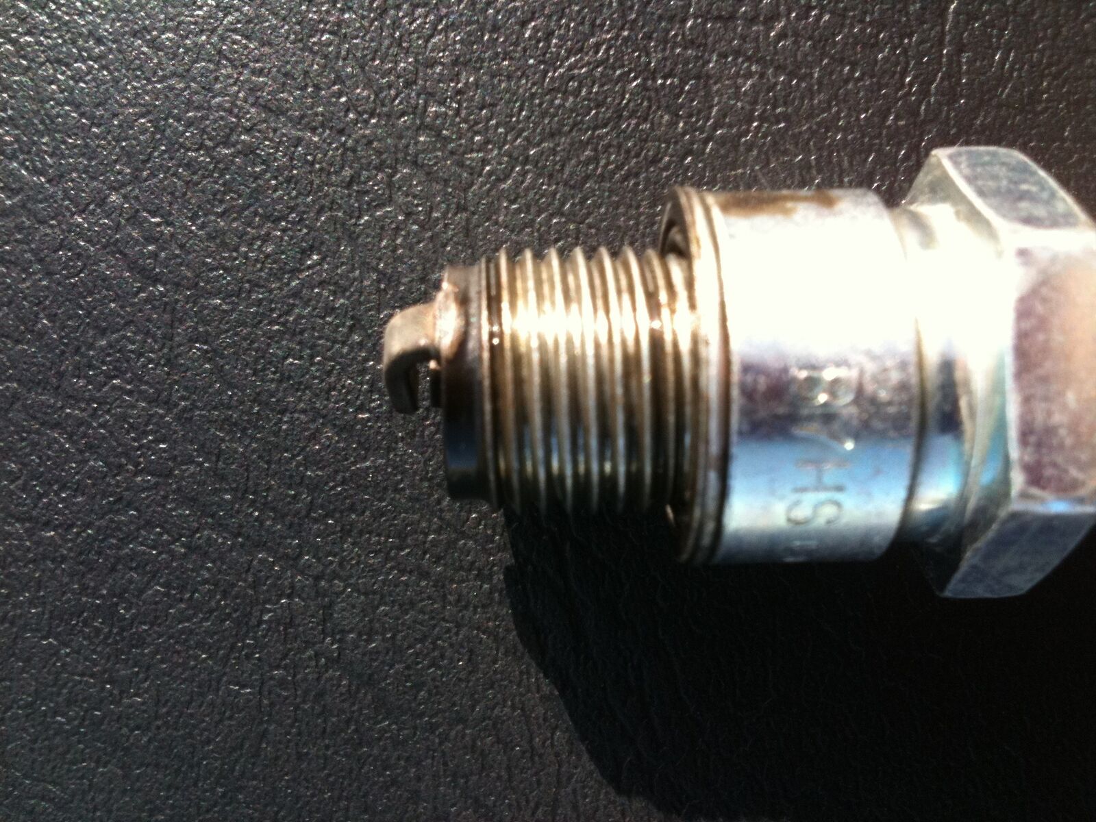

    wie lange muss ich denn fahren, bis das Zündkerzenbild aussagekräftig wird? Das Bild im Anhang zeigt meine Kerze nach ca. 10 Min. Fahrt. Was meint ihr? :+2
