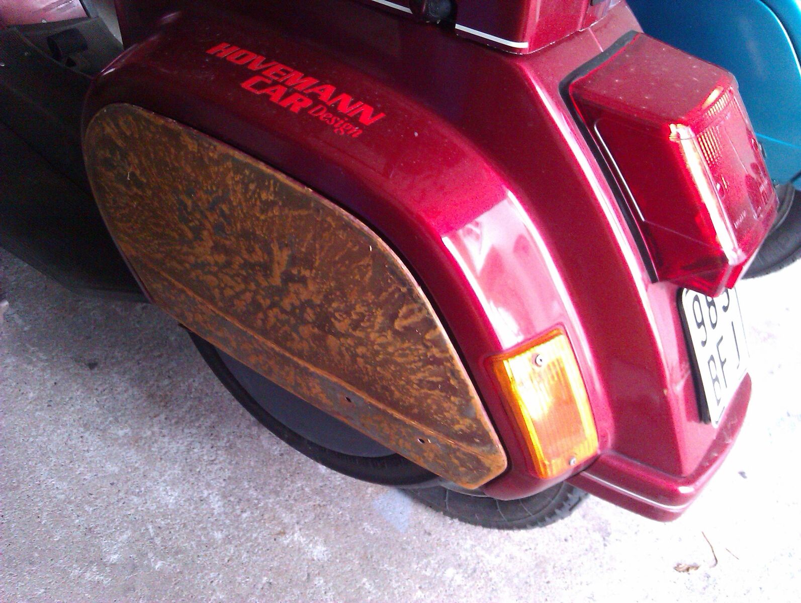

    • March 29, 2011 at 22:05
    wenn du dir keinen teuren Rostlack kaufen möchtest,
    schleif komplett aufs Blanke Blech schleifen und kipp immer wirder Salzwasser drüber.
    Über Nacht schön in den Garten schmeißen. Regen schadet auch nie :+6
    Oder im Baumarkt verdünnte Salzsäure kaufen, geht auch gut. aber nur einmal drauf. Sonst lösts den Rost wieder.
    So hab ich letztens meine Seitenhaube von meiner PK auch gammeln lassen. Mir gefällts :+8
    So wie im Bild hats bei mir nach ca. 1 Tag ausgegsehn, ich habs so ähnlich gelassen.
    Wenn dann das gewünschte Ergebnis erreicht ist, einfach MATTER Klarlack drauf und gut.

    • March 30, 2011 at 09:40
    bei einer seitenbacke mag das ja ganz lustig sein, genauso wie die motorhaube am auto, anbauteile eben,
    aber mit tragenden teilen würde ich das auf keinen fall machen. durch klarlack über dem rost wird der rost nicht gestoppt und gammelt immer munter weiter.
    bei der karosse hätt ich da keinen bock drauf, es sei denn du hast lust mal direkt auf deinem motor weiterzufahren :-4
