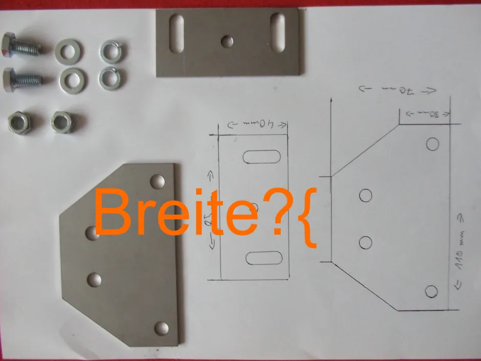

    Hab mir das Schnittmuster mal angesehen und vermisse eine Maßangabe, guckst du hier:
    Vielleicht habe ich auch nur Probleme mit Trio - Trimo - der Berechnung :-3
  • schwarzerflitzer
    2,203
    334
    PK XL2 retro-style PK 50 HP4 Replika
    • October 26, 2011 at 09:28
    Also bei meiner gekürzten Version (s.o.) beträgt die Breite 6,1 cm.
