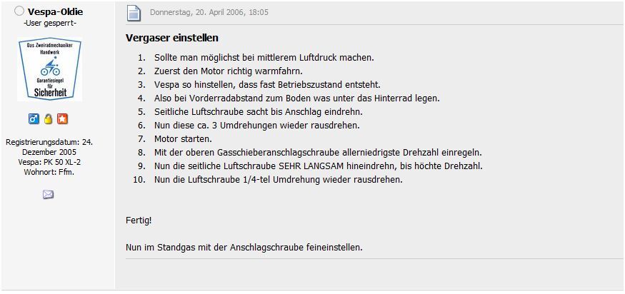

    • April 24, 2011 at 18:35
    Zitat von filigrano
    bin auch am ende mit meinem wissen am ende nachdem ich den vergaser gereiningt habe, dichtungen ausgetauscht und den vergaser eingestellt so dass das kerzelbild schön rehbraun ist
    Den Vergaser stellt man nicht nach Kerzenbild sondern nach dieser anleitung ein. das kerzenbild gibt aufschluß, nach vollgasfahrt beurteilt, ob die hd stimmt.

    Das ist ja alles schön und gut, mit dieser Anleitung.
    Aber was ist, wenn bei drehen der Luftschraube garnix passiert?
    ich dreh meine nämlich und es tut sich garnix!!

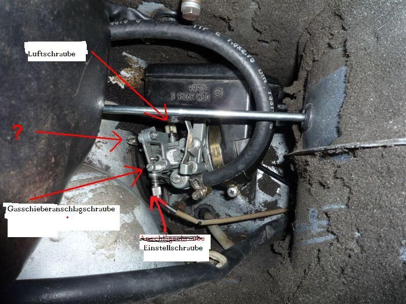

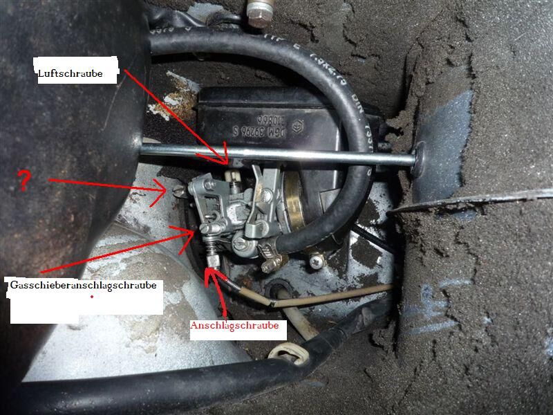

    Standgasanschlagschraube und Anschlagschraube in der
    Beschreibung meinen beide dasselbe nämlich die, im Foto, mit
    Standgasanschlagschraube bezeichnete Schraube.
    Die im Foto von dir
    mit Anschlagschraube bezeichnete ist die Einstellschraube des Gaszuges
    die dazu dient den Gaszug so einzustellen das jede Drehung des Griffes
    direkt an den Vergaser übertragen wird. Rassmo
    Habe ich das jetzt so richtig verstanden?
