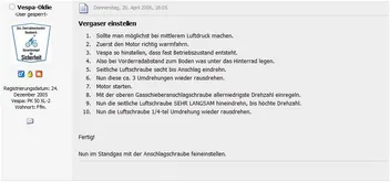

    Den Vergaser stellt man nicht nach Kerzenbild sondern nach dieser anleitung ein. das kerzenbild gibt aufschluß, nach vollgasfahrt beurteilt, ob die hd stimmt.

    Das ist ja alles schön und gut, mit dieser Anleitung.
    Aber was ist, wenn bei drehen der Luftschraube garnix passiert?
    ich dreh meine nämlich und es tut sich garnix!!

    • April 24, 2011 at 21:59
    Die Einstellanleitung war für filigrano und nicht für dich. Bei dir bin ich noch am rätseln. Das sie im Standgas hochdreht wenn du den Choke ziehst verwundert mich noch. Wie weit ist dein Gasschieber denn im Standgas geöffnet? Eigentlich würde ich nach wie vor auf Dreck in den Düsen, vor allem der Leerlaufgemischdüse tippen.

    • April 25, 2011 at 10:48
    Standgasanschlagschraube und Anschlagschraube in der
    Beschreibung meinen beide dasselbe nämlich die, im Foto, mit
    Standgasanschlagschraube bezeichnete Schraube.
    Die im Foto von dir
    mit Anschlagschraube bezeichnete ist die Einstellschraube des Gaszuges
    die dazu dient den Gaszug so einzustellen das jede Drehung des Griffes
    direkt an den Vergaser übertragen wird. Rassmo
    Habe ich das jetzt so richtig verstanden?
