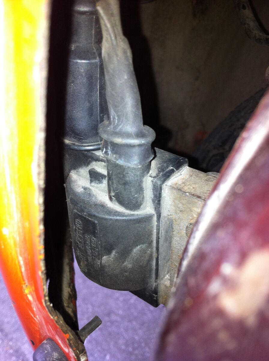

    Aloa,
    Setup
    V50 special 2 lenkerblinker
    85ccm Polini Zylinder
    19/19 Vergaser mit dem dazugehörigen Luftfilterkasten und Ansaugstutzen
    4 Gang
    HD 82
    Problem:
    Gestern habe ich den Zündkontaktschalter (nennt man den so?) aufjedenfall das bauteil welches man auf 0,4mm einstellen muss gewechselt.
    Danach lief die kleine richtig gut, bin dann gestern erstmals nur 3km gefahren ... wurd ja dunkel
    heute wollte ich dann das lichtproblem in angriff nehmen, weil kein licht funktionierte, außer die 2 blinker (recht träge wie ich empfand und auch nicht wirklich hell)
    ... da habe ich dann das hintere bremslicht kontrolliert -> birne kaputt
    auf der suche nach einer neuen (was ja mal verdammt schwer ist einen laden zu finden wenn überhaupt xD mit 6v leuchtmitteln) habe ich dann provisorisch eine 12v10w birne eingebaut
    ---> tadaaa bremslicht ging wieder, aber natürlich, wollt der motor ausgehen
    dennoch konnte ich nirgends den fehler für die andere beleuchtung finden
    und das schlimmste ist jetzt, jetzt kommt gar kein zündfunke mehr :(
    heute morgen beim bremslichttest ging sie super an, lief gut im leerlauf

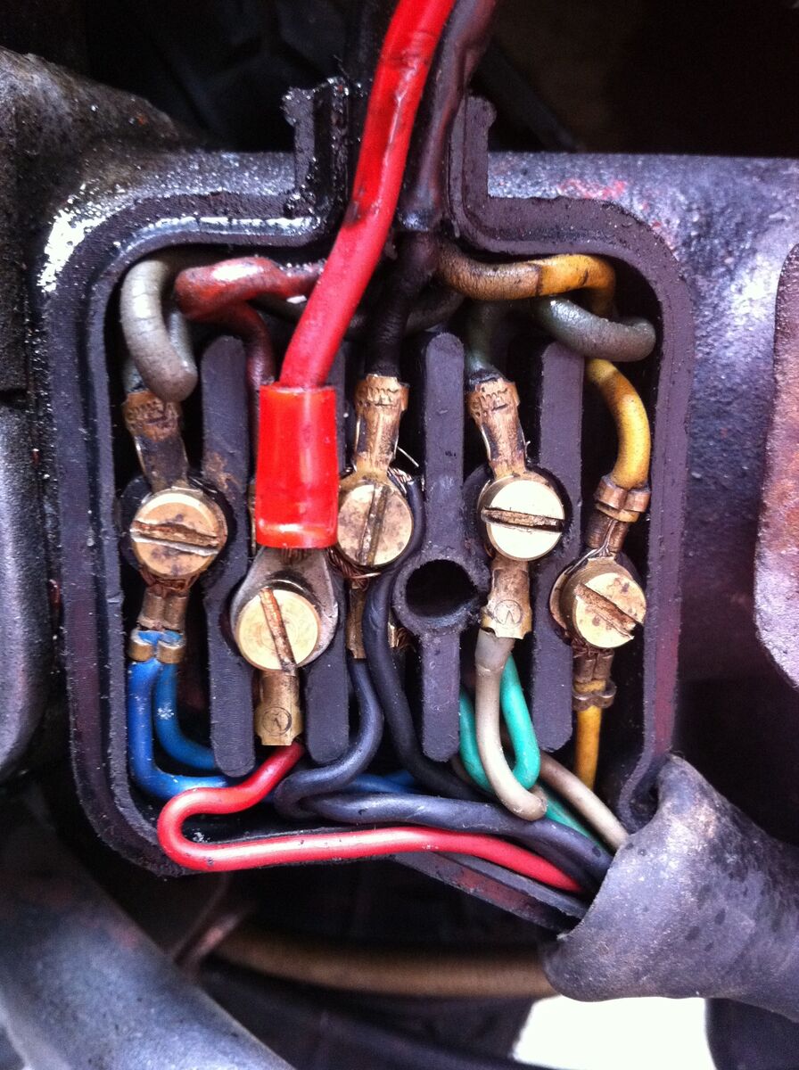

    und nochwas, kann mir irgendeiner erklären was welche steckerbelegung ist?! bzw welches kabel für was sein soll ...
    (oben ist die richtung zum motor, denke mal der kabel"strang" kommt von der zündplatte)
    und welche bauteile das sind
    1.)

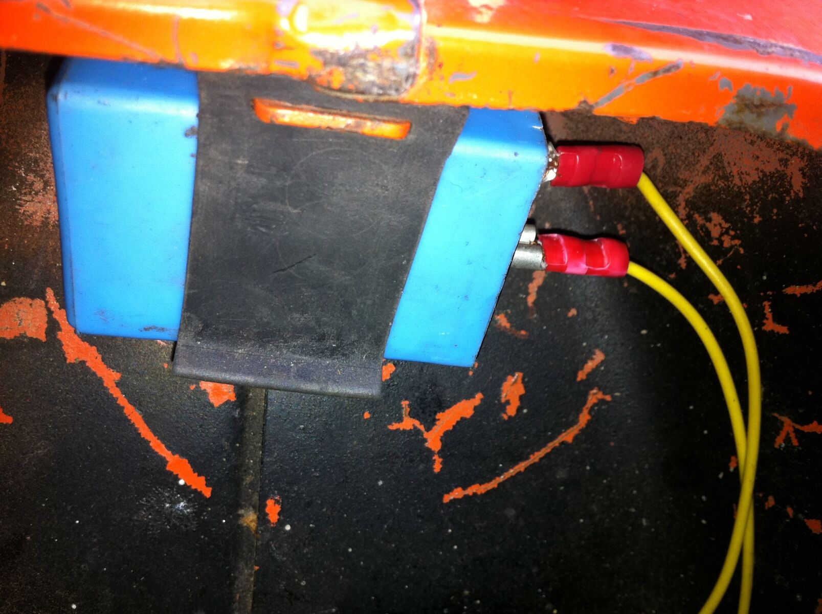

    2.) sitzt oberhalb des benzinhahns unter dem sitzbankschanier
    nfg
    Sven
    PS: wenn ich was vergessen habe, bin noch neu hier
    2,602
    62,137
    11,831

    1. Bild: Hier ist der Schaltplan V5B3T der bei dir passen müsst.
    [Blockierte Grafik: http://www.vespaservizio.de/v50specialschaltplan03_1.gif]
    2. Bild: Zündspule
    3. Bild: Blinkerrelais
    Als erstes würde ich mal schauen ob der Fußbremshebel wieder ganz zurückgegangen ist oder die Zündung womöglich dadurch unterbrochen. Dann die 12V-Birne raus und dir richtige rein.
    Dann kontrollier Zündkerze, event. neu, Zündkerzenstecker und Zündkabel.
