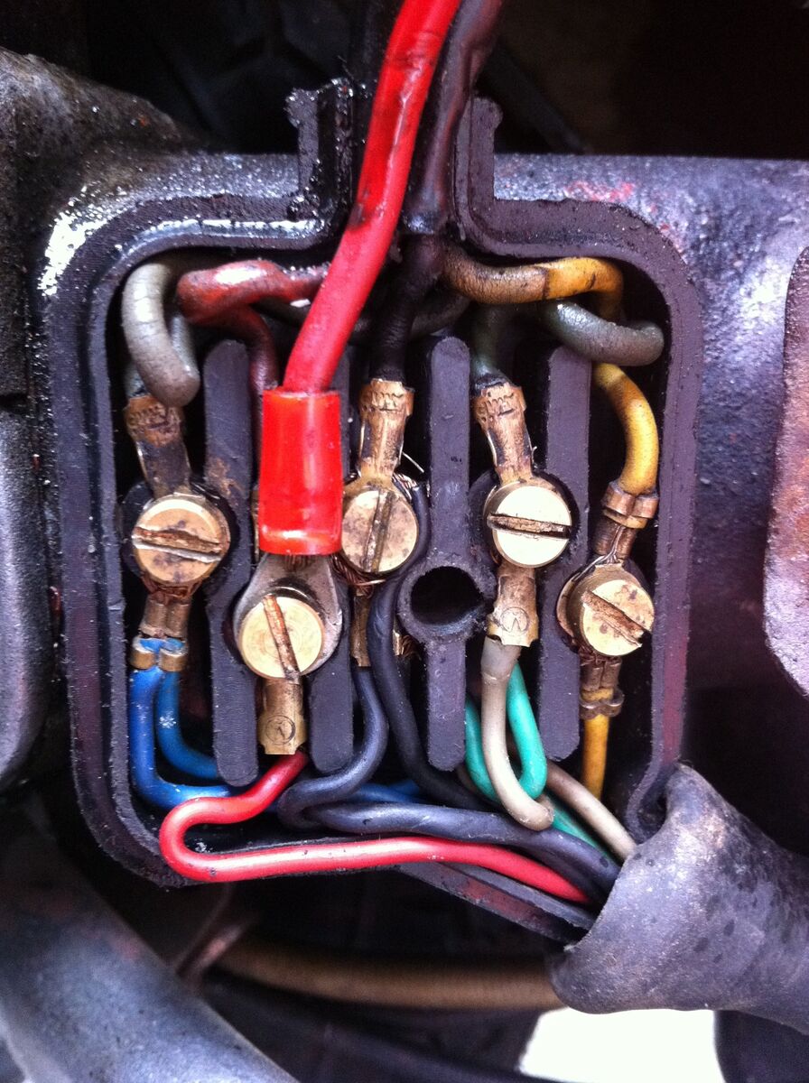

    nabend,
    danke für deine schnelle antwort =)
    also, die blackbox ist diese kleine schwarze box unten an der motorschwinge - evtl. etwas ungeschickt formuliert! eben das was du mit der schwarzen box meintest ;-)
    Ich hatte am anfang das Licht in der schwarzen box so angeschlossen, wie es sein sollte - wenn ich mich recht entsinne, an die blauen kabel. Nur da hatte ich kein Licht.
    Dann kam ich auf die Idee, meine neuen verlegten kabel an die gelben kabel (die die für die blinker ja sind) mit anzuschließen - weil die eben 100% funktionieren. Hat ja auch geklappt, nur eben das das licht
    im intervall aufleuchtete, kann jetzt auch zufall gewesen sein, durch einen wackelkontakt am frontscheinwerfer ...
    ein bild der verkabelung kann ich gerne morgen mal einstellen ;)
    aber im grunde ist es ja nicht wirklich schwierig ...
    ganz links, der steckplatz, ist ja für das bremslicht
    einen steckplatz weiter nach rechts, ist der, wo die zündspule angeschlossen ist
    danach kommt ja masse
    dann kommt das licht
    und ganz rechts, die blinker
    oder irre ich mich?
    habe es momentan dann wie folgt angeschlossen
    bremslicht, vom motor, an masse (damit die nicht ausgeht, wenn man die bremse betätigt)
    zündspule, plus, so wie es war
    masse auch so gelassen, bis auf, dass da noch das bremslicht vom motor ausgehend mit angeschlossen ist
    beim licht, momentan nix (weil es ja nicht ging ...)
    und am blinker, noch zusätzlich das licht .. (war als test um zu sehen, ob das licht überhaupt geht...)

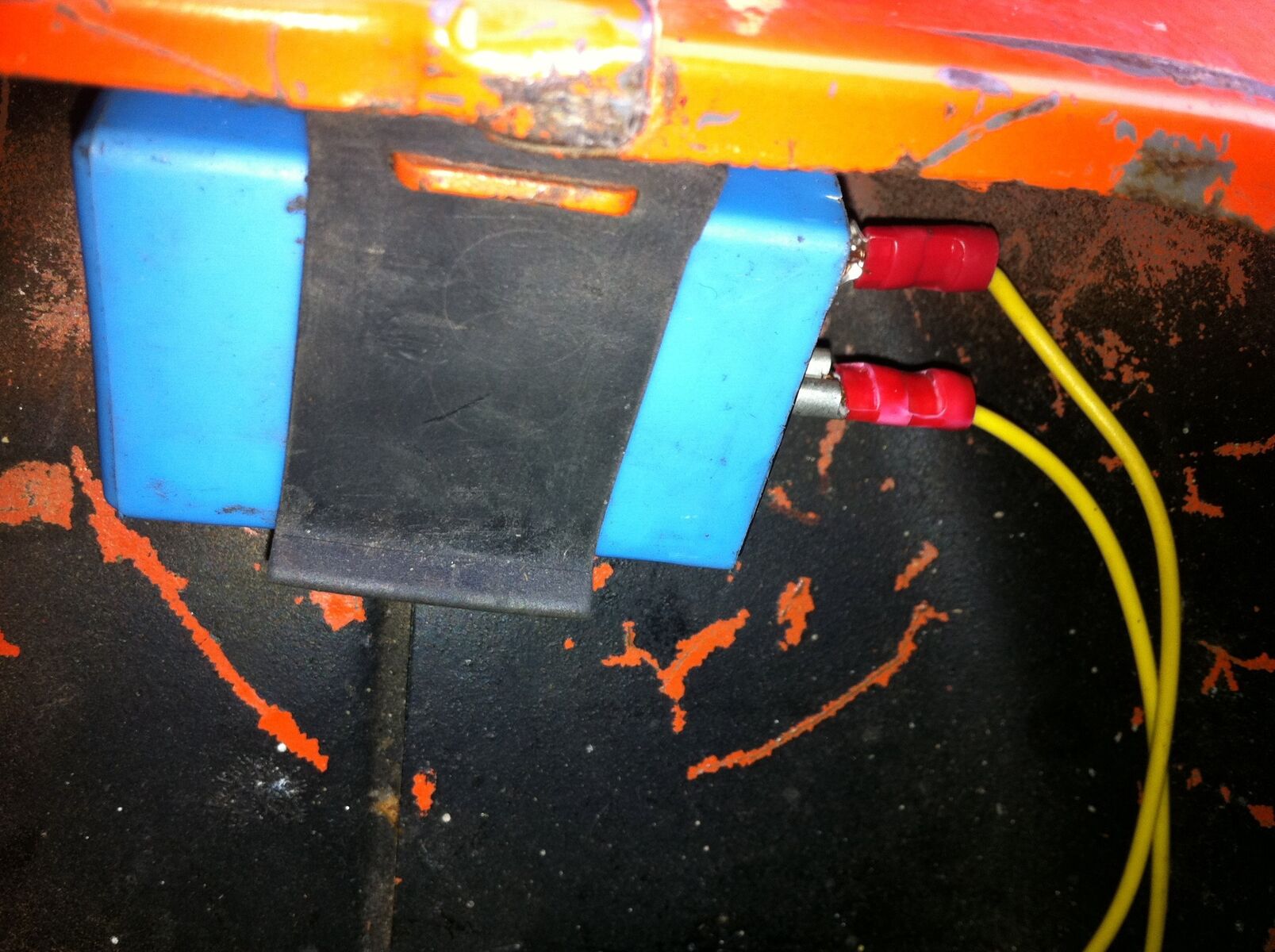

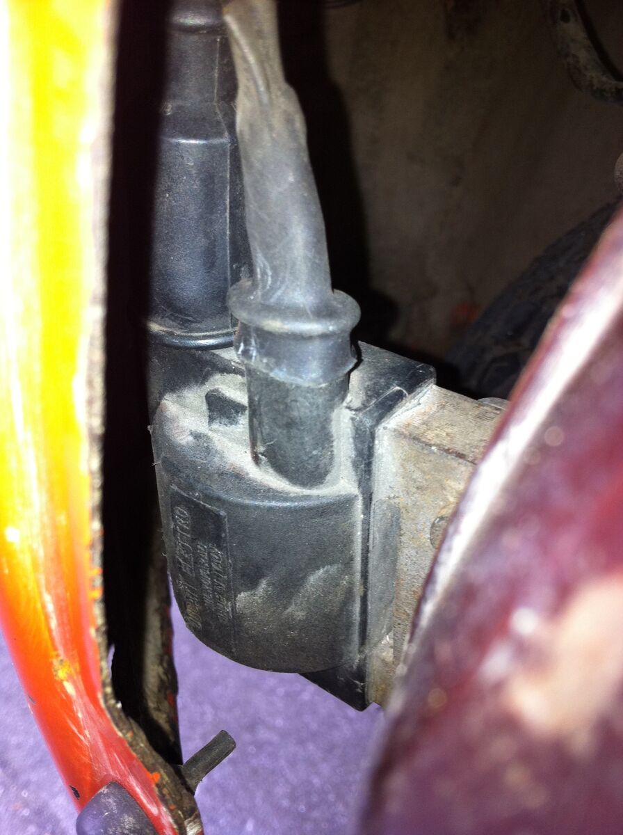

    und nochwas, kann mir irgendeiner erklären was welche steckerbelegung ist?! bzw welches kabel für was sein soll ...
    (oben ist die richtung zum motor, denke mal der kabel"strang" kommt von der zündplatte)
    und welche bauteile das sind
    1.)
    2.) sitzt oberhalb des benzinhahns unter dem sitzbankschanier
