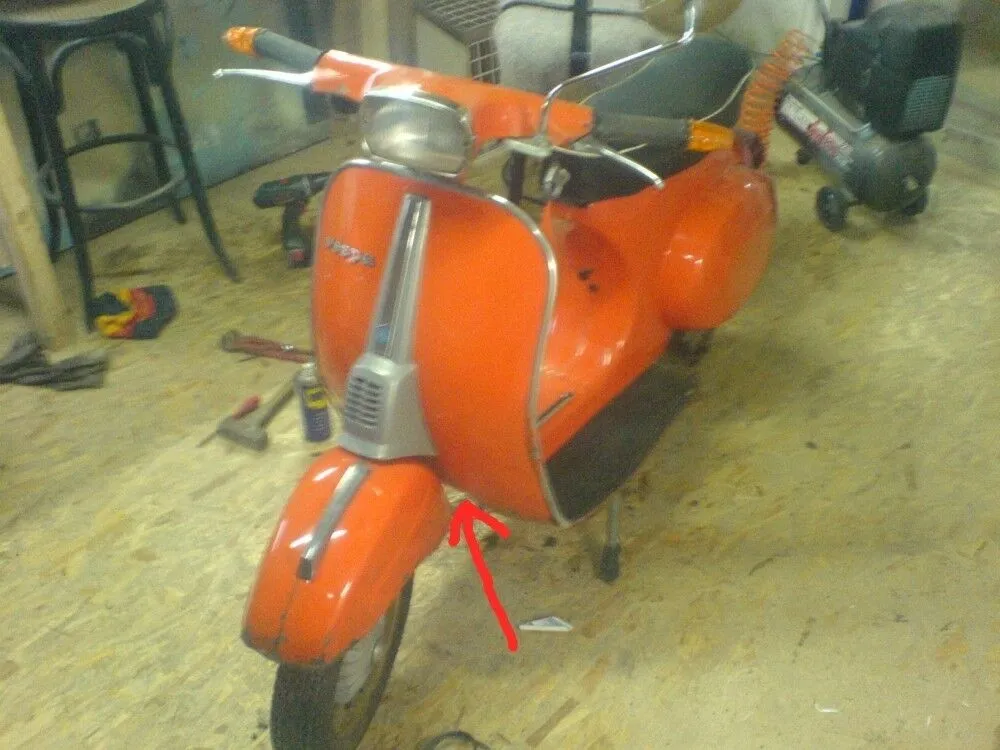

    Da ich den Chef des Ladens, wo sie verkauft wird, bisher nicht selber ans Telefon bekommen habe, hab ich nicht wirklich viele Infos...
    Es handelt sich um eine PX 80 aus erster Hand, die als "Bastler"-Stück verkauft wird. Lt. Aussage eines Mitarbeiters läuft der Motor, aber eben nicht all zu lange. Preis Euro 300,00
    Hoffe man erkennt auf den Bildern etwas, andere hab ich leider nicht!

    Bilder sind halt recht klein, da erkennt man nicht viel drauf, aber schau mal auf den Durchstieg (wo die Füße während der Fahrt sind). Dort sind 2 Bleche übereinander. Dort rostet die Px am liebsten, wenn da also kein Rost ist, sieht es schonmal gut aus. Desweiteren mal den Rahmen unter dem Motor anschauen, da ist ebenfalls ne Schwachstelle für Rost.

    kuck auch mal aufs beinschild hinterm kotflügel, dort DÜRFEN keine wellen oder beulen sein!

    • May 20, 2008 at 15:17
    wo der pfeil ist musses glat sein, ansonsten isses n unfallroller
    edith flüstert dass man den pfeil erst sieht wenn man auf das bild klickt

    manchmal sieht man es auch von der Innenseite und wenn es ganz schlimm ist dann am Mitteltunnel, aber dann ist schon alles zu spät :)
