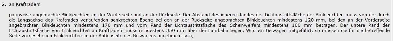

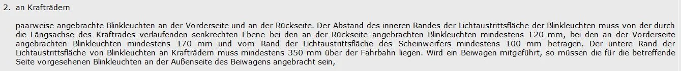

    • April 11, 2011 at 17:07
    Zitat von der_don
    m.abe ausn.gen.:fahrtricht-anz.nach ece-regel. nr 50#
    abstand d.v.blinkl.weniger als 170mm
    Dürfte wahrscheinlich heißen: Mit ABE Ausnahme-Genehmigung: Fahrtrichtungsanzeiger nach ECE-Regel Nr.50 (Regeln für die Beleuchtungseinrichtungen an Krafträdern) Abstand der Blinker weniger als 170 mm erlaubt.
    d.h. entgegen den normal vorgeschriebenen Abständen der Blinker zueinander ist bei dir weniger erlaubt.
    Vorschrift sind Blinker ab 125 ccm also ob 120 oder 125 eingetragen sind ist eigentlich egal.

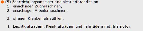

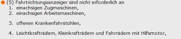

    • April 11, 2011 at 17:09
    Das sollte Deine Frage beantworten. Kleinkrafträder und Leichtkrafträder sind kleiner 50 ccm und 50 bis 125 ccm.
    ABER wenn an einer Vespa Blinker dran sind, müssen diese den Vorschriften entsprechen und FUNKTIONIEREN.
