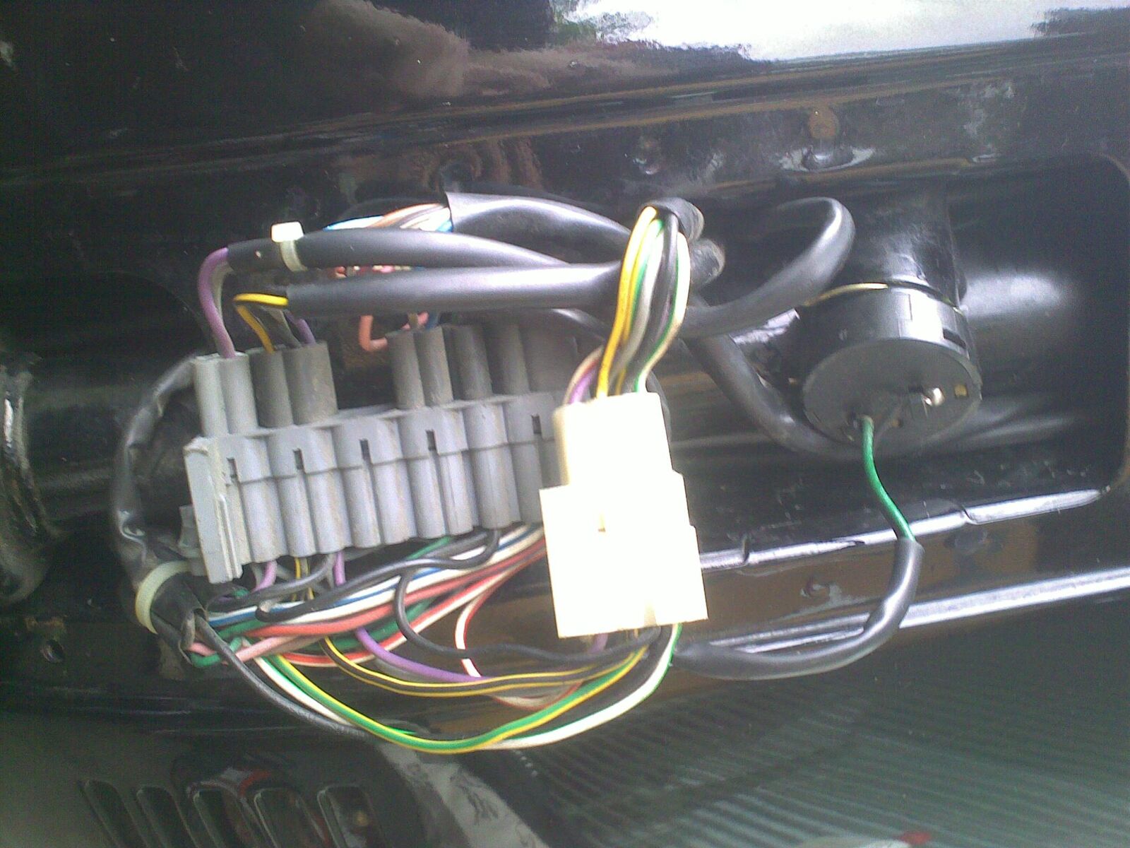

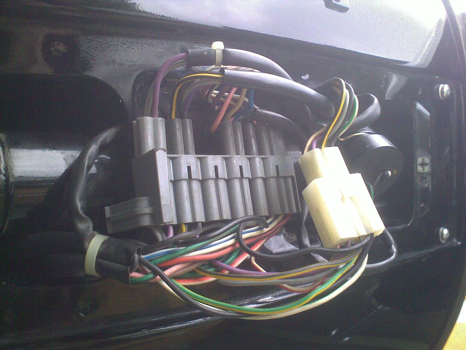

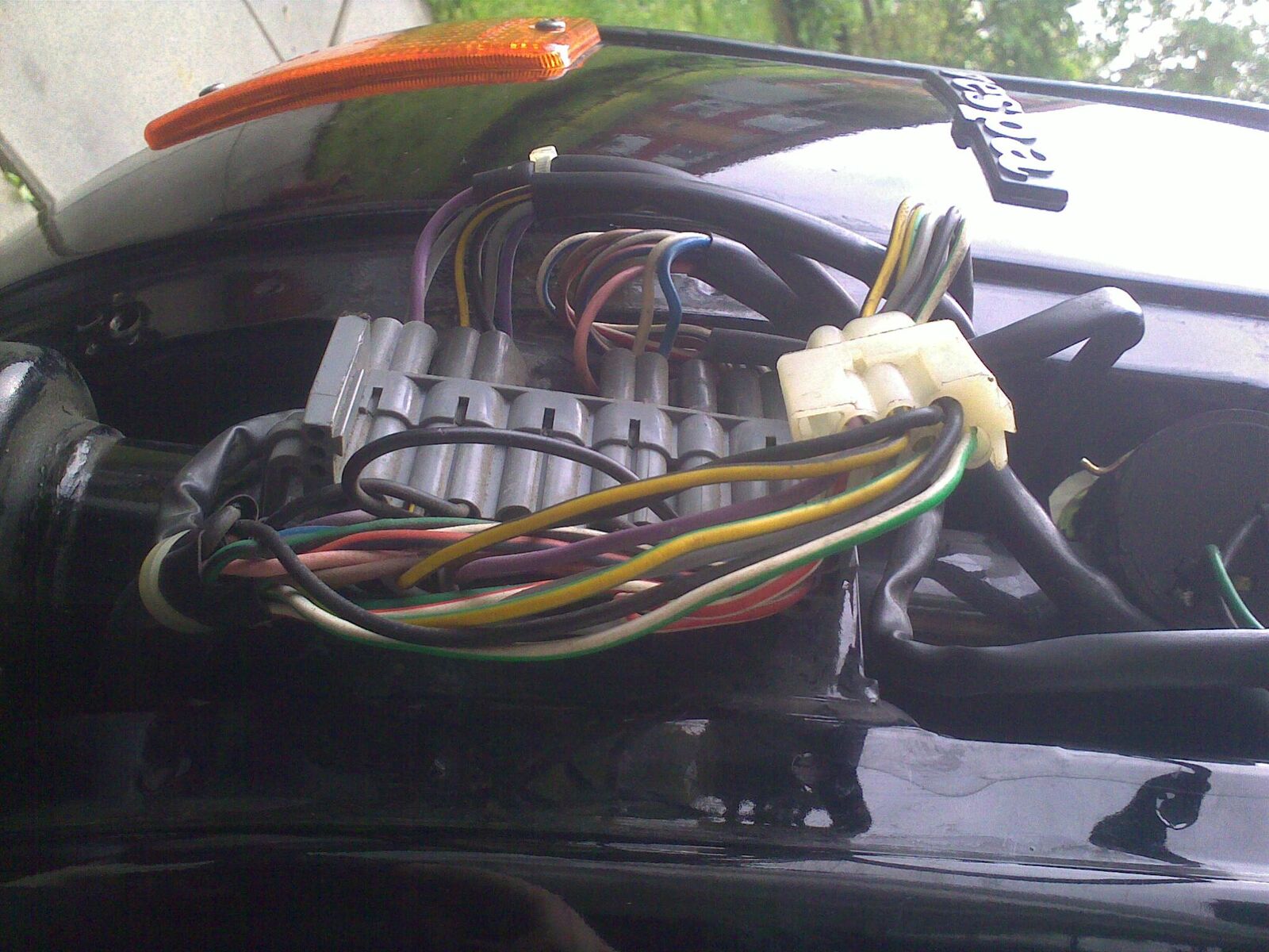

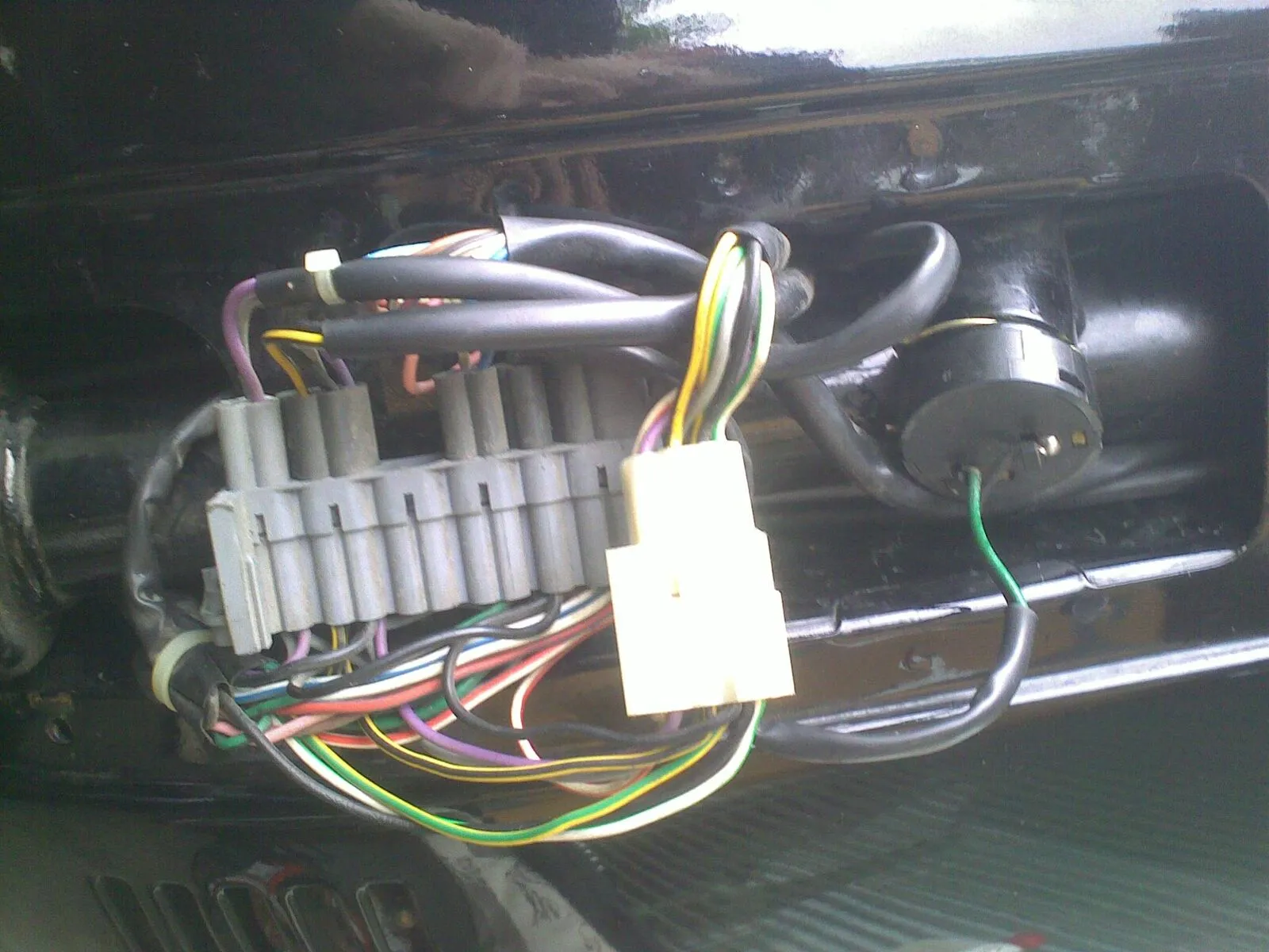

    wenn ich jz das spray auf die kontaktflächen vom schwimmer rauf tu und dann den schwimmer wieder in den tank reindrehe, schwemmt das bezin das spray nicht weg?
    ich hab ein paar bilder von meinem kabelbaum gemacht :+6

    -vespapop

    Doch schwemmt es weg, der Schleifer und die Wiederstandsbahn werden normaler weise durch die Bewegung gereinigt. Wenn diese durch längeres stehen Probleme machen vorsichtig mit ganz feinem Schmirgel (Polierleinen) reinigen sonst nichts. Das reicht.
