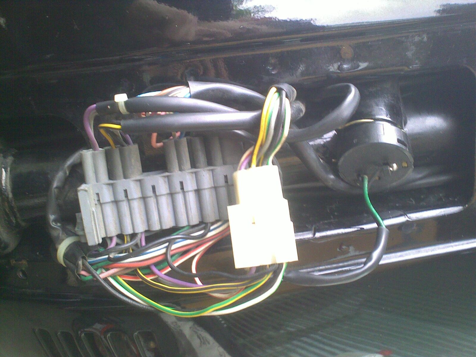

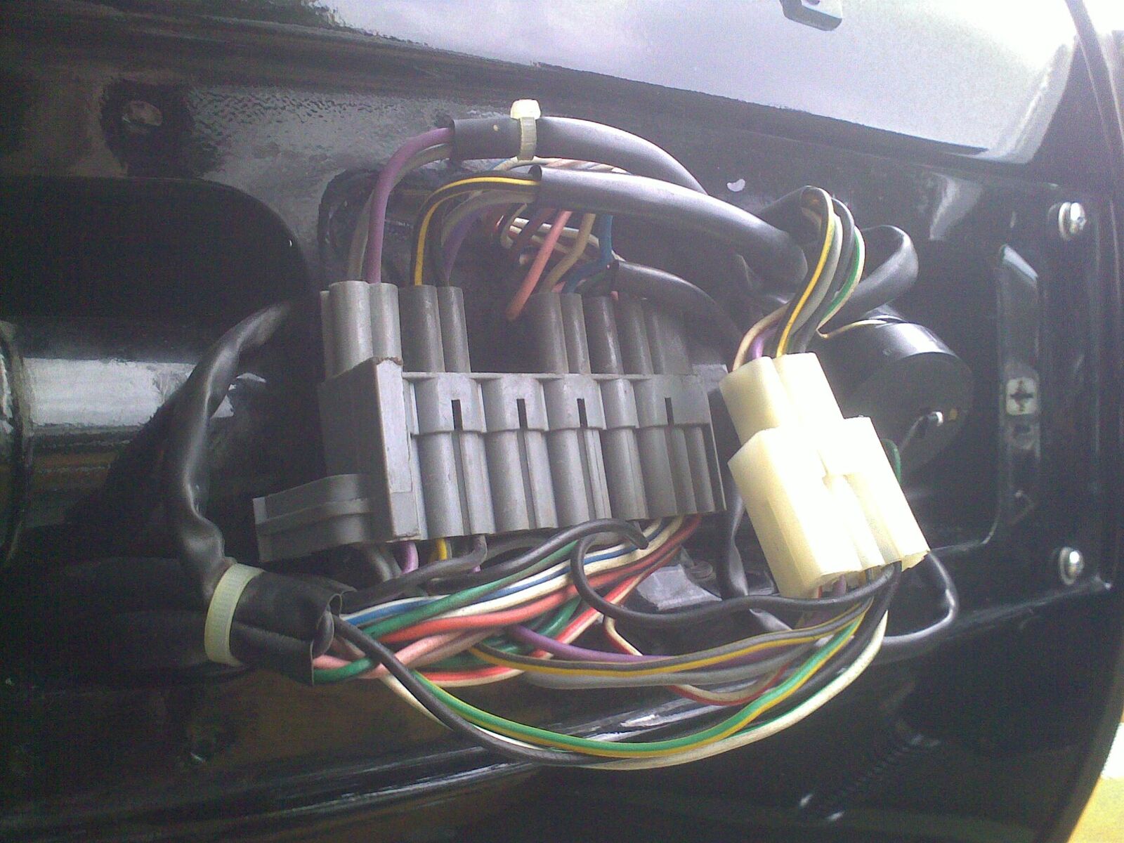

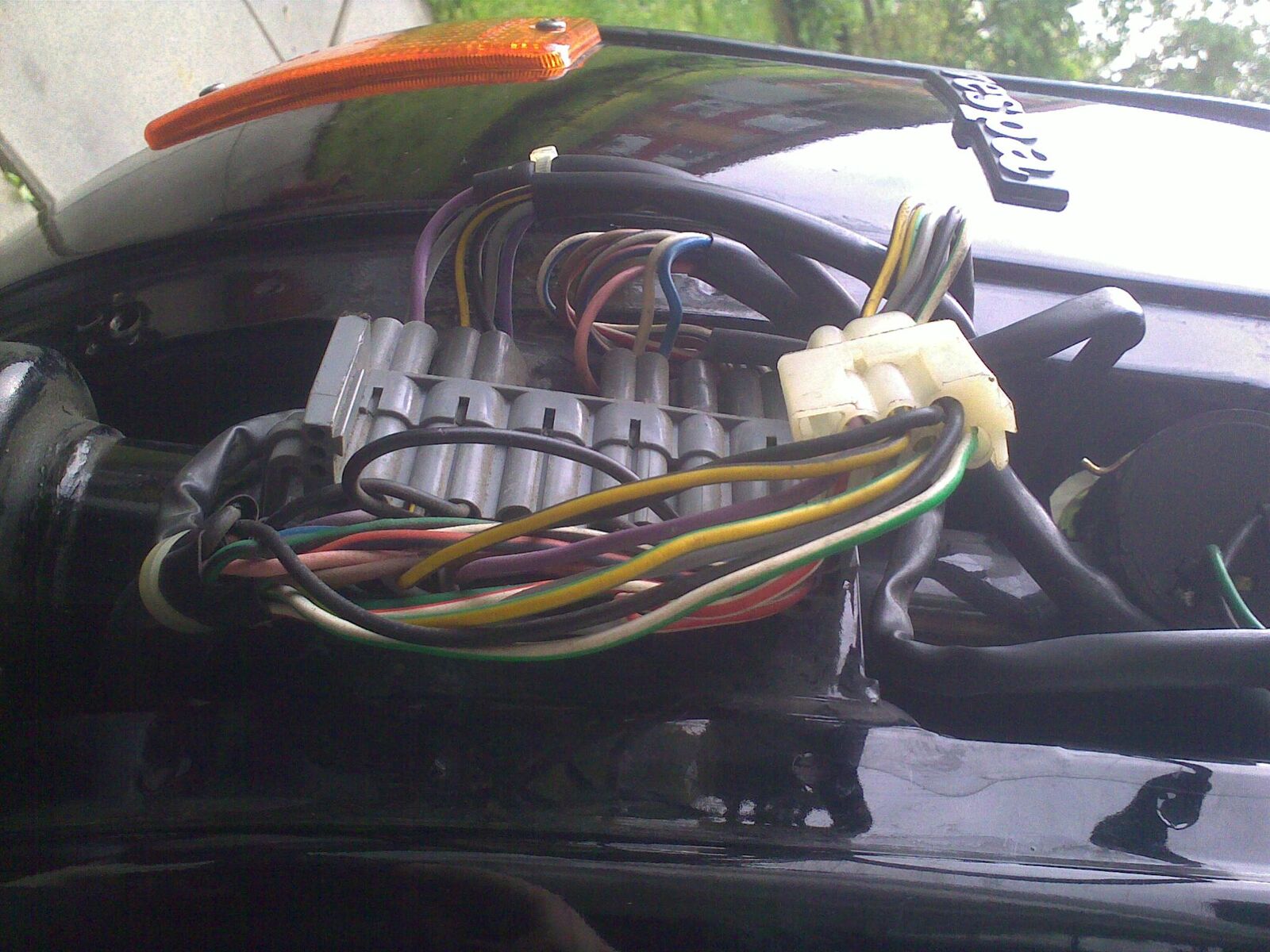

    ich hab ein paar bilder von meinem kabelbaum gemacht :+6

      • 263.71 kB
      • 260.7 kB
    -vespapop

    Das ist leich zu erklären, die schwarze Leitung legt Masse an den Geber wenn die nicht das ist, ist der Massekontakt eher schlecht. Die weißgrüne meldet den Benzinstand an das Instrument, die weißschwarze geht zur Reservelampe. Zum Prüfen wo der Fehler liegt, folgender Test bei laufendem Motor am Tangeber die Kabel abziehen und das schwarze Kabel mit weißschwarz verbinden. Dann sollte die Reservelampe an gehen. Dann das schwarze mit dem weißgrünen verbinden und das Instrumen sollte VOLL anzeigen. Wenn das nicht klappt nicht das schwarze Kabel am Geber sondern am Motor ein Kabel an das Alu halt und damit probieren.
