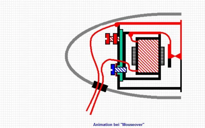

  • Dann mal zum Funktionsprinzip einer Hupe. Der Strom wird über einen Kontakt (in der Hupe nicht der Hupenknopf) zu einem Magneten geleitet, der darauf hin anzieht. An dem Anker ist dann eine Betätigung des Kontaktes, welche dadurch geöffnet wird. Ergebnis, Magnetfeld bricht zusammen und der Anker fällt ab, da durch wird der Kontakt wieder geschlossen und der Magnet zieht an ud so weiter und so weiter. Wenn deine Hupe nur einen "Klack" von sich gibt, heißt das, dass der Magnet zwar anzieht dadurch aber der Kontakt NICHT geöffnet wird. Nun aber haben die meisten Hupen eine Einstellmöglichkeit für die Tonhöhe sprich Kontaktabstand zum Anker. An dieser Schraube kannst Du versuchen zu drehen (bei eingeschaltetem Strom). Wenn sie dann anfäng zu tröten ist alles gut und nur noch eine Feineistellung (Tonhöhe und Lautstärke) erforderlich. Wenn Du sie durch drehen nicht zum Leben erwecken kannst ist wohl der Kontakt verbrannt und eine neue fällig.

  • Nun aber haben die meisten Hupen eine Einstellmöglichkeit für die Tonhöhe sprich Kontaktabstand zum Anker. An dieser Schraube kannst Du versuchen zu drehen (bei eingeschaltetem Strom).
    An welche Schraube hattest Du den gedacht? Die MUTTER für die Befestigung? oder eine der 10 Stück die die Hupe zusammenhalten? Mit eingeschaltetem Gehirn kommt man doch sofort darauf, welche Schraube gemeint ist. klatschen-) klatschen-) klatschen-)Vorne in der Mitte, was glaubst Du wie die Membran befestigt ist? Vorne kann nix sein, denn die Magneten liegen logischerweise hinten, die gesamte Vorderseite wird von der Membran eingenommen, da KANN gar nix anderes sein.
