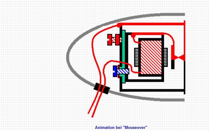

    Dann mal zum Funktionsprinzip einer Hupe. Der Strom wird über einen Kontakt (in der Hupe nicht der Hupenknopf) zu einem Magneten geleitet, der darauf hin anzieht. An dem Anker ist dann eine Betätigung des Kontaktes, welche dadurch geöffnet wird. Ergebnis, Magnetfeld bricht zusammen und der Anker fällt ab, da durch wird der Kontakt wieder geschlossen und der Magnet zieht an ud so weiter und so weiter. Wenn deine Hupe nur einen "Klack" von sich gibt, heißt das, dass der Magnet zwar anzieht dadurch aber der Kontakt NICHT geöffnet wird. Nun aber haben die meisten Hupen eine Einstellmöglichkeit für die Tonhöhe sprich Kontaktabstand zum Anker. An dieser Schraube kannst Du versuchen zu drehen (bei eingeschaltetem Strom). Wenn sie dann anfäng zu tröten ist alles gut und nur noch eine Feineistellung (Tonhöhe und Lautstärke) erforderlich. Wenn Du sie durch drehen nicht zum Leben erwecken kannst ist wohl der Kontakt verbrannt und eine neue fällig.

    Ja wenn sie an einer Batterie korrekt arbeitet, ist entweder der Strom zu schwach oder es ist kein Gleichstrom sondern Wechselstrom. Eine Hupe braucht ne Menge Strom ist darum auch mit 7,5 A abgesichert. Könnte sein das der Hupengleichrichter platt ist.

    Habe überall hier im Forum und im Web gelesen, dachte mir schon, eine neue Hupe werde ich mir nicht kaufen und den Gleichrichter ist mir zu teuer und nicht mehr beim Scootercenter erhältlich. Dann lese ich (weiß nicht mehr genau wo), das man eine Schraube an der Hupe verstellen kann, nicht zu fest, sonst macht sie nichts mehr und nicht zu lose, sonst macht sie auch nichts.
    Schön und gut, nur dachte ich, dass es die vorne in der Mitte gemeint war :-1
    Dann durch zufall guckete ich mir die Hupe auch von der Rückseite an und siehe da, da ist ja auch eine Schraube, drehe die dann ein wenig fest und siehe das, das klacken wurde lauter je fester ich diese drehte, bis sie anfing zu hupen klatschen-) Also hätte man direkt geschrieben, dass diese Schraube hinter der Hupe gemeint war, hätte es mir viel Zeit erspart!
    Hoffe ich konnte auch anderen damit helfen, die auch Vespa Neulinge sind, die den gleichen Anfängerfehler machen bzw. haben 2-)
    An welche Schraube hattest Du den gedacht? Die MUTTER für die Befestigung? oder eine der 10 Stück die die Hupe zusammenhalten? Mit eingeschaltetem Gehirn kommt man doch sofort darauf, welche Schraube gemeint ist. klatschen-) klatschen-) klatschen-)Vorne in der Mitte, was glaubst Du wie die Membran befestigt ist? Vorne kann nix sein, denn die Magneten liegen logischerweise hinten, die gesamte Vorderseite wird von der Membran eingenommen, da KANN gar nix anderes sein.
