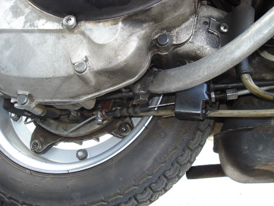

    Ich habe ein mittelgroßes Problem: meine Kupplung der XL2 lässt sich nicht richtig einstellen!
    Historie:
    Ich habe die Vespa mit orginal Motor aber mit 4 Scheiben Kupplung übernommen. Die hatte sich nie richtig justieren lassen und hatt auch immer ein bisschen geschliffen (hatte sie immer ein wenig zu straff eingestellt damit ich überhaupt schalten konnte). Nach dem ich jetzt den Motor auf 102 ccm aufgerüstet habe sind die Beläge in die Knie gegangen und ich habe mir eine neue Kupplung bestellt. Getauscht wurde: Kupplungszug komplett (Hülle + Zug), 3-Scheibenkupplung inkl. Reibscheiben und 6 verstärkte Federn vom Andreas Worbel. Ich dachte mir mit der 3 Scheiben-Kupplung und dem neuen Zug sollten die Probleme weg sein. Sind sie aber nicht:
    Ich habe nach wie vor das Problem dass wenn ich den Zug richig einstelle (also mit min. Spiel) trenn die Kupplung überhaupt nicht.

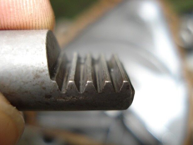

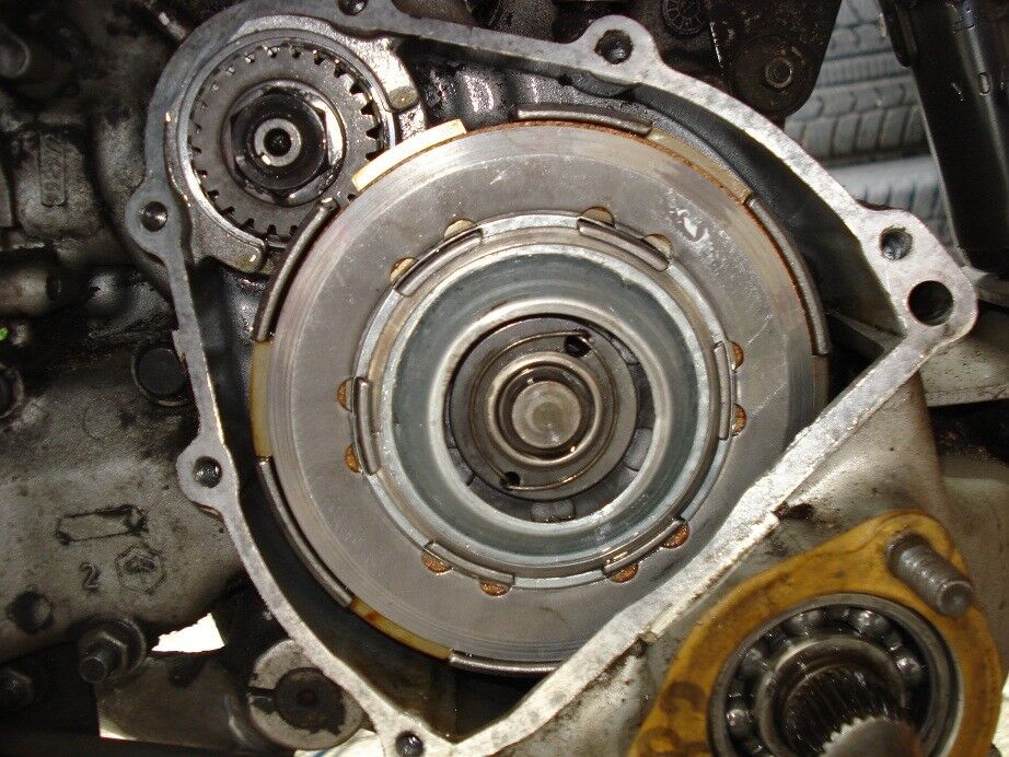

    Den Druckpilz habe ich nach den Markierungen "eingestellt". (s.Bilder)
    Man sieht auf dem letzten Bild das ich den Zug in etwa 1,5 cm mehr spannen muss (Zug ist so eingestellt dass bei ganz eingedrehter Einstellschraube noch min. Spiel herrscht) damit ich normal schalten und fahren kann. Leider rutsch mir so die Kupplung beim Ganganschluss bei jedem Schalten durch.
    Ich bin jetzt mit meinem Latein echt am Ende!!!

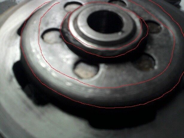

    Ne, so ein Phänomen hatte ich bislange noch nicht. Hört sich aber nach einem schleifenden Kulu-Korb an. Wenn du jetzt den Korb wieder demontierst; siehst du dann Schleifspuren am Korb und / oder Primär?
    Könnte so aussehen wie in den angehängten Bildern (rot markiert)

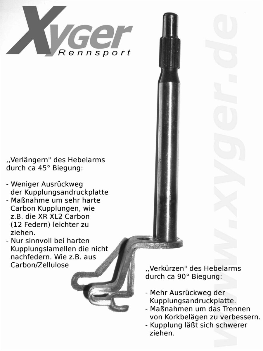

    Ich bin so langsam am Verzweifeln! Ich bekomme meine Kupplung einfach nicht eingestellt.
    Ich habe nun mal den Kupplungshebel um einen Zahn zurück gennommen. Nun kuppelt sie ein bisschen besser aber sie lässt sich nicht sauber einstellen. Entweder greift sie super und ich habe bei gezogenem Kupplungshebel vortrieb oder sie steht bei gezogenem Hebel und dafür greift die Kupplung so gut wie garnicht.
    Ich bräuchte einfach einen kürzeren Hebel. Gibts sowas?
    Oder wäre es sinnvoll die dünneren Reibscheiben der 4-Scheibenkupplung mit den Belägen der 3-Scheibenkupplung zu kombinieren? Könnte mir evtl. dann der Hebelweg ausreichen damit die Kupplung trennt und nicht gezogen einen entspannten Zug aufweist?
    Bitte dringend um Hilfe!!!
    Habe nun auch noch den Kupplungsarm auf 90° gebogen wie auf folgender Grafik beschrieben. Es ist ein bisschen besser, aber noch immer reicht der Zugweg nicht aus die Kupplung zu trennen... :+5

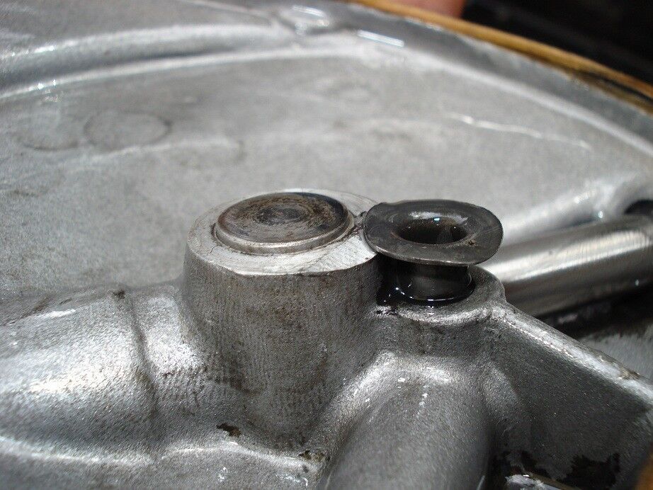

    Ich habe mich auch lange Zeit mit der XL2 rumgeärgert, daher gleich eine Frage: hast du nen XL2 Deckel?
    Wenn ja, dann guck mal in welcher Stellung der Hebel des Deckels bzw. der Pilz im Deckel steht. In optimaler Stellung sollte der Hebel beim ziehen der Kupplung genau den 90 Grad Punkt (zwischen Hebel und Kupplungszug) überwinden.
    Bei mir war das Problem, dass der Hebel entweder viel zu weit vorne war oder zu weit hinten. Die konnte man lösen, indem ich vom Pilz 1mm abgenommen habe. Damit ging es dann. Dazu natürlich den Hebel auch auf 90 Grad gebogen, um den maximalen Weg zu erreichen
    Ja ich habe den XL2 Deckel. (S. Bilder oben)
    Ich kann leider auch nur den Druckpilz auf 3 Zähne setzen, dann fluchten die Markierungen am Gehäuse und am Kuluarm. Setze ich den Hebel auf 4 Zähne wäre der Winkel optimal, dann aber stößt der Arm am Brenszug an. Das Abnehmen am Druckpilz ist eine gute Idee, das werde ich probieren. Vielleicht klappts ja dann wenn man den Pilz auf 4 Zähne setzt. Wie hast du den Pilz gekürzt? Ich meine das muss ziemlich genau werden... :rolleyes:

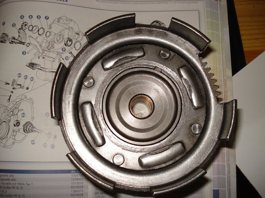

    • May 3, 2011 at 19:32
    So, nachdem ich heute den Kupplungskorb mehrmals abgeschliffen bis er 100% nicht mehr am Primärkorb gestriffen hat habe ich Surflex-Beläge montiert, und den Anschlag am Kupplungshebel etwas abgenommen. Des weiteren habe ich testweise auch noch Reibscheiben von der 4-Scheiben-Kulu verbaut. Es hat alles nichts geholfen. Die Kupplung hat nicht suaber getrennt.
    Aus verzweiflung habe ich dann nochmal gespalten. Ergbniss: Alles OK bis auf den Kupplungskorb des Primärs. Der hat nicht nur Schleifspuren vom ersten Fahren, sondern radiales und sogar ein wenig achsiales Spiel. Könnte dass vielleicht der Übeltäter sein?
    Welches Reperaturkit ist denn besser für die XL2-Nutzung? (SIP oder GSF)
    Meint ihr es würde etwas bringen die Nebenwelle etwas auszudistanzieren? Dann würde der Kulu-Korb etwas weiter rauskommen...
      • 155.95 kB
      • 922 × 692

    • May 4, 2011 at 11:30
    Zitat von HansOlo
    gibt mehrere möglichkeiten:
    vom ausdistanzieren der nebenwelle über das ausdrehen des äusseren korbs bis hin zum kauf des inneren korbs bei sip für die xl2 kulus...
    hatte ich doch schonmal gesagt :whistling:
