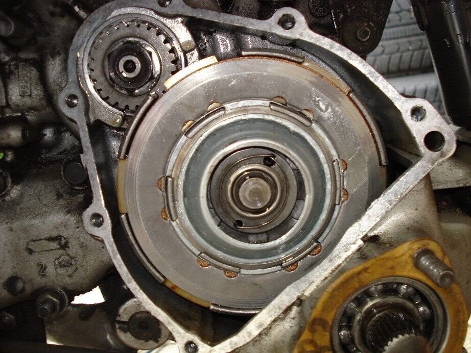

    Ich habe ein mittelgroßes Problem: meine Kupplung der XL2 lässt sich nicht richtig einstellen!
    Historie:
    Ich habe die Vespa mit orginal Motor aber mit 4 Scheiben Kupplung übernommen. Die hatte sich nie richtig justieren lassen und hatt auch immer ein bisschen geschliffen (hatte sie immer ein wenig zu straff eingestellt damit ich überhaupt schalten konnte). Nach dem ich jetzt den Motor auf 102 ccm aufgerüstet habe sind die Beläge in die Knie gegangen und ich habe mir eine neue Kupplung bestellt. Getauscht wurde: Kupplungszug komplett (Hülle + Zug), 3-Scheibenkupplung inkl. Reibscheiben und 6 verstärkte Federn vom Andreas Worbel. Ich dachte mir mit der 3 Scheiben-Kupplung und dem neuen Zug sollten die Probleme weg sein. Sind sie aber nicht:
    Ich habe nach wie vor das Problem dass wenn ich den Zug richig einstelle (also mit min. Spiel) trenn die Kupplung überhaupt nicht.
    Den Druckpilz habe ich nach den Markierungen "eingestellt". (s.Bilder)
    Man sieht auf dem letzten Bild das ich den Zug in etwa 1,5 cm mehr spannen muss (Zug ist so eingestellt dass bei ganz eingedrehter Einstellschraube noch min. Spiel herrscht) damit ich normal schalten und fahren kann. Leider rutsch mir so die Kupplung beim Ganganschluss bei jedem Schalten durch.
    Ich bin jetzt mit meinem Latein echt am Ende!!!

    du hast ne andere übersetzung drin nicht...
    daher weht der wind... xl2 kulu mit standardüberestzungskulukörben kann genau zu dem von dir beschriebene problem führen...
    der innere korb (also der den du reinschraubst und an dem die beläge sind) steht unten am äusseren korb an (schleifspuren?) und trennt daher nicht vernünftig...
    gibt mehrere möglichkeiten:
    vom ausdistanzieren der nebenwelle über das ausdrehen des äusseren korbs bis hin zum kauf des inneren korbs bei sip für die xl2 kulus...
    einfachste möglichkeit: mach sie straffer, so dass sie beinahe nicht trennt und du die gänge kaum schalten kannst und dreh ne ordentliche runde... das zeug schleift sich auch so ein...
    bei mir wars nach paar hundert metern eingeschliffen und passte...

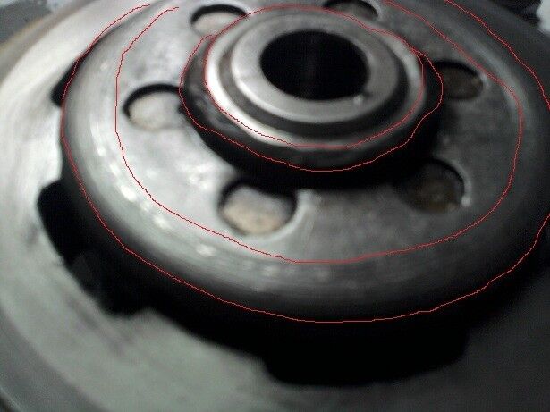

    Ne, so ein Phänomen hatte ich bislange noch nicht. Hört sich aber nach einem schleifenden Kulu-Korb an. Wenn du jetzt den Korb wieder demontierst; siehst du dann Schleifspuren am Korb und / oder Primär?
    Könnte so aussehen wie in den angehängten Bildern (rot markiert)

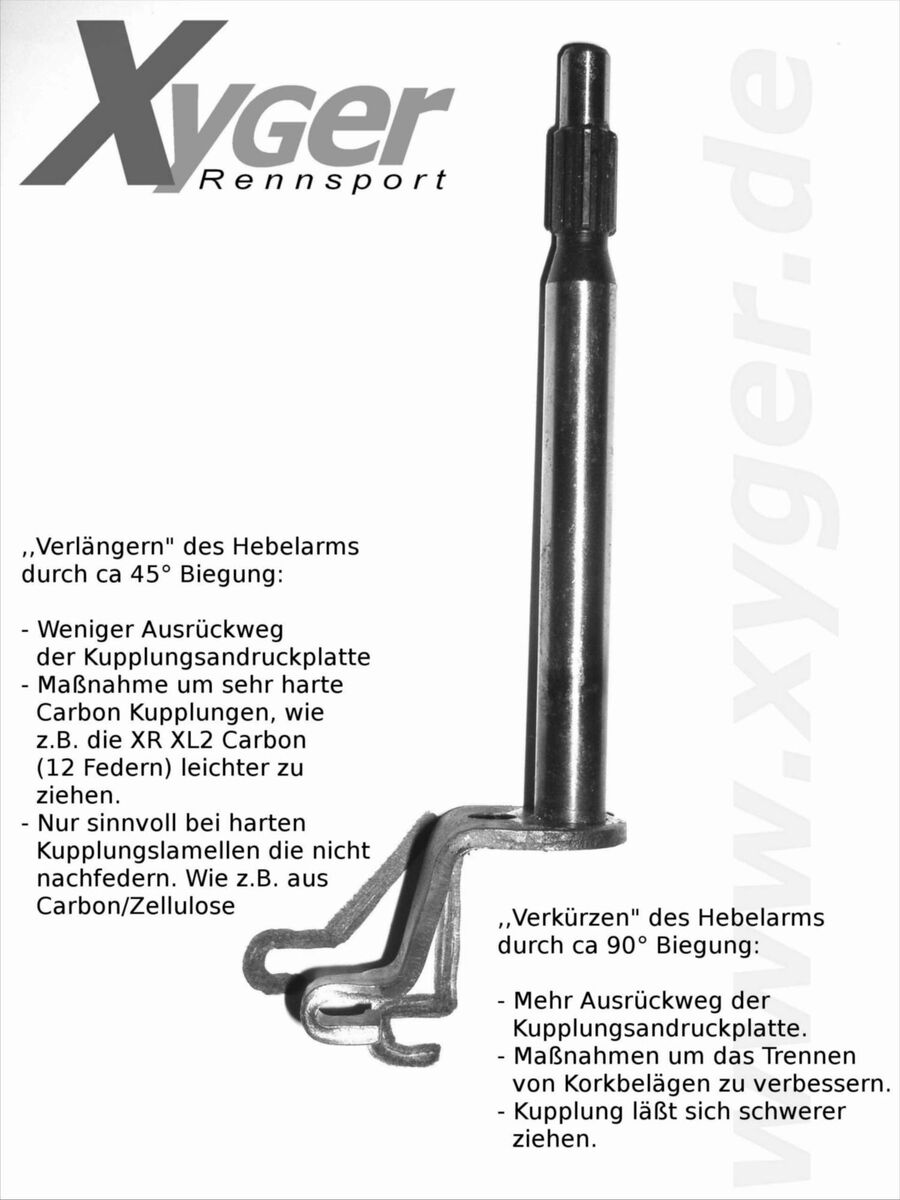

    Ich bin so langsam am Verzweifeln! Ich bekomme meine Kupplung einfach nicht eingestellt.
    Ich habe nun mal den Kupplungshebel um einen Zahn zurück gennommen. Nun kuppelt sie ein bisschen besser aber sie lässt sich nicht sauber einstellen. Entweder greift sie super und ich habe bei gezogenem Kupplungshebel vortrieb oder sie steht bei gezogenem Hebel und dafür greift die Kupplung so gut wie garnicht.
    Ich bräuchte einfach einen kürzeren Hebel. Gibts sowas?
    Oder wäre es sinnvoll die dünneren Reibscheiben der 4-Scheibenkupplung mit den Belägen der 3-Scheibenkupplung zu kombinieren? Könnte mir evtl. dann der Hebelweg ausreichen damit die Kupplung trennt und nicht gezogen einen entspannten Zug aufweist?
    Bitte dringend um Hilfe!!!
    Habe nun auch noch den Kupplungsarm auf 90° gebogen wie auf folgender Grafik beschrieben. Es ist ein bisschen besser, aber noch immer reicht der Zugweg nicht aus die Kupplung zu trennen... :+5

    So, nachdem ich heute den Kupplungskorb mehrmals abgeschliffen bis er 100% nicht mehr am Primärkorb gestriffen hat habe ich Surflex-Beläge montiert, und den Anschlag am Kupplungshebel etwas abgenommen. Des weiteren habe ich testweise auch noch Reibscheiben von der 4-Scheiben-Kulu verbaut. Es hat alles nichts geholfen. Die Kupplung hat nicht suaber getrennt.
    Aus verzweiflung habe ich dann nochmal gespalten. Ergbniss: Alles OK bis auf den Kupplungskorb des Primärs. Der hat nicht nur Schleifspuren vom ersten Fahren, sondern radiales und sogar ein wenig achsiales Spiel. Könnte dass vielleicht der Übeltäter sein?
    Welches Reperaturkit ist denn besser für die XL2-Nutzung? (SIP oder GSF)
    Meint ihr es würde etwas bringen die Nebenwelle etwas auszudistanzieren? Dann würde der Kulu-Korb etwas weiter rauskommen...
