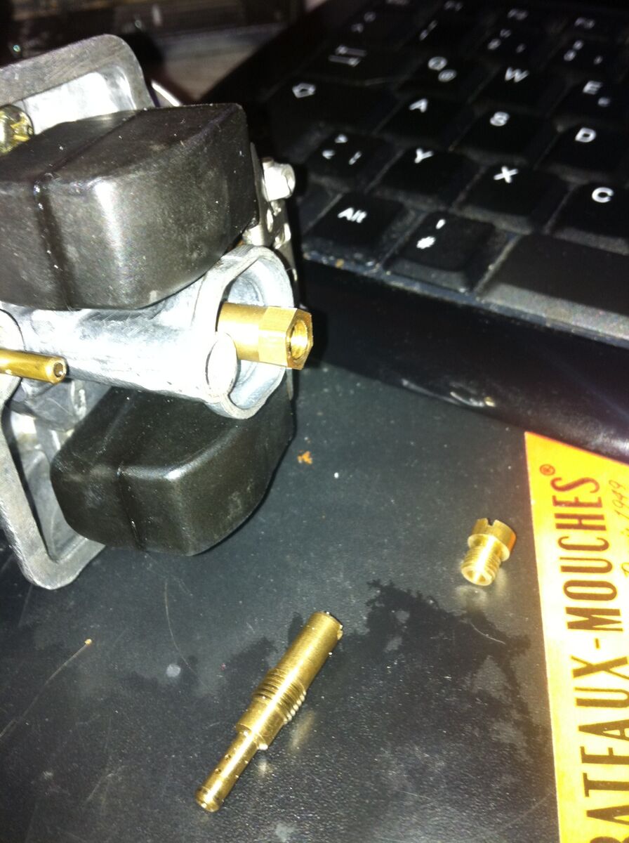

    servus zusammen.
    würde gern meinen 28er keihin vergaser auf mein 136er anpassen. gehe ich richtig in der annahme aus, das das längliche objekt die ND ist und die kleine 5mm-düse die HD?
    kleines probelmchen daran: stoße beim suchen immer wieder auf Keihin PWK HD's die viel zu hoch aufbaun (stage 6). mit denen würde ich die schwimmerkammer nicht drauf bekommen. passen würden die Dellos und die mit der bezeichnung OKO. die können ohne bedenken rein oder?
    die HD wird dann in ne art zerstäuber geschraubt. passt oder? wo finde ich nebendüsen und vorallem was wäre ein richtwert?
    Hauptdüsentechnisch dachte ich an 120-100? (136er, 68% sehnenmaß,HZ,pk-radl)
    gruß, ralf
    Du gehst richtig. :thumbup:

    was mich einfach verwundert: ich will nen set. Nr eins passt vom namen, nr. zwei vom format ;) (nummer 1 , nummer 2 )
    hat jemand nen anhaltspunkt bezüglich der ND?

    nebendüsensets hab ich grade auch gefunden, jap.
    wegen der hauptdüsen bin ich immernoch verwirrt. die als keihin düsen ausgeschriebnen passen auf gar keinen fall! ( hab welche hier ;) ) wenn welche passen dann die dello's. -verrückt :wacko:

    tjo, dann kannst die ganz normalen M5-HDs verbauen. Ist doch gut. ;)

    du hast nen nachbau pwk. der ist mit nem speziellen düsenstock für die dello düsen ausgestattet, der ist länger. der originale düsenstock ist kürzer, da passen dann auch die originaldüsen.
    zur nd kann man wenig sagen, die hängt nämlich auch von der verwendeten nadel ab.
    hier in dem topic steht alles zu dem vergaser, abstimmen, nacharbeiten, jetting tool, tipps und kniffe.
