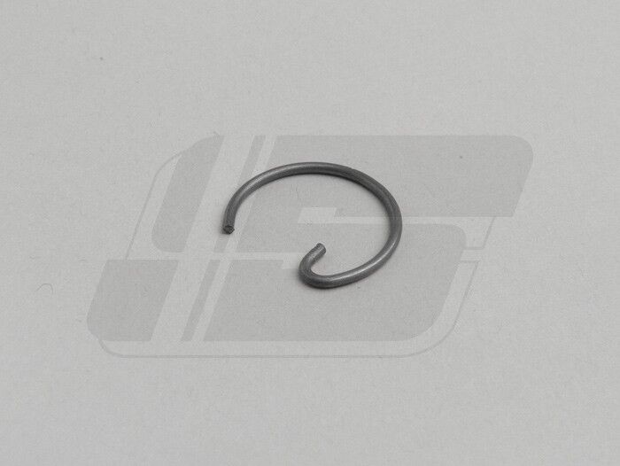

    1. Wie bekomm ich den bzw. die Seegerring/e in die kleine Öffnung? Hab jetzt ne halbe Ewigkeit herumgefummelt aber bringt nichts :S

    1. mit einer kleinen spitzzange

    1. den kolbenclip mit der Zange am eingedrehten Ende packen und dann reinfummeln oder wie?? spezielle Technik?

    Zu 1.
    Ja .. du nimmst das Teil an dem eingeknickten Ende mit der Zange, führst dann die andere Seite zuerst in die Nut ein (damit der Teil fix ist) und drück den Rest rein ;)
    Umständlich zu beschreiben aber sollte eigentlich jeder hinbekommen jubel

    übrigens kriegt man die kolbenclips auch ohne werkzeug rein. Das tut zwar höllisch weh und sieht danach nicht besondern gut aus, wenn die hand blau ist, aber es funktioniert :)

    Naja .. Ne kleine Zange oder zur Not nen Schraubenzieher wird jeder haben 2-)

    Den hinteren Ring kannst du ja im ausgebauten Zustand schon reinstecken. Dann Kolben drauf, Bolzen rein und den Clip mit ner Spitzzange reindrehen. Und immer schön nen Lappen drunter, damit er dir net in Motor fällt. Sonst biste am Arsch.
