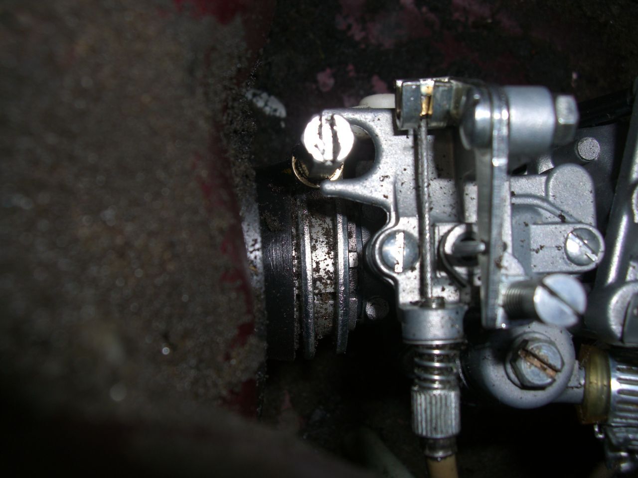

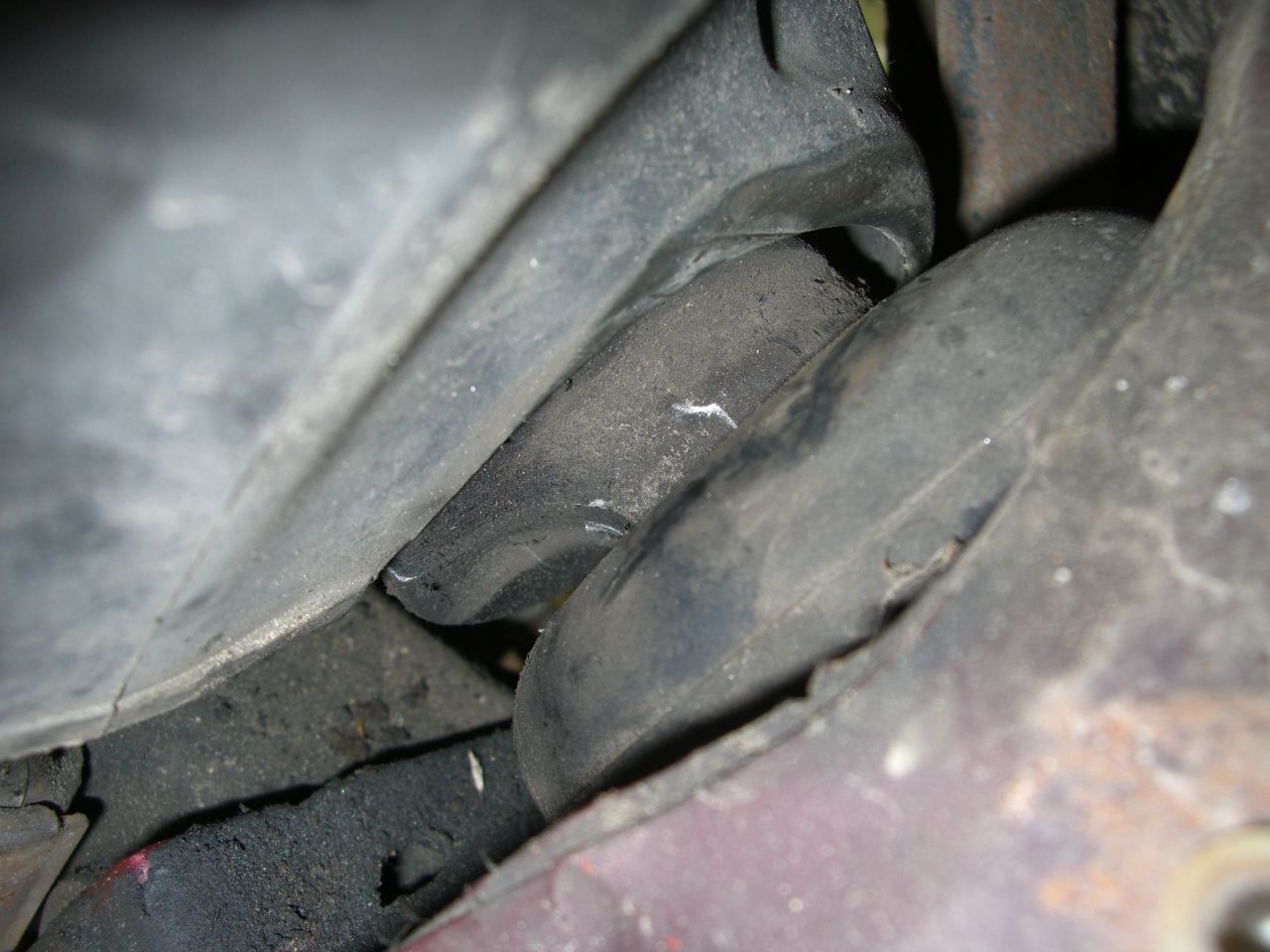

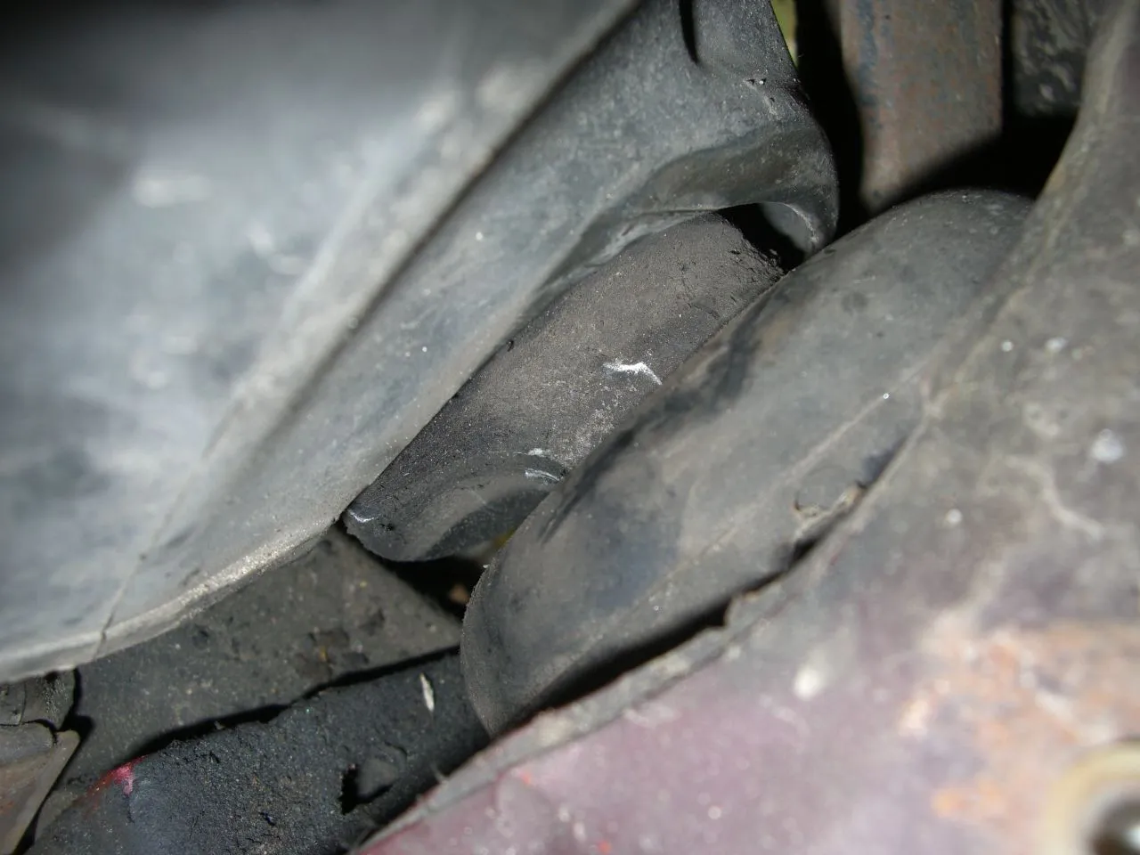

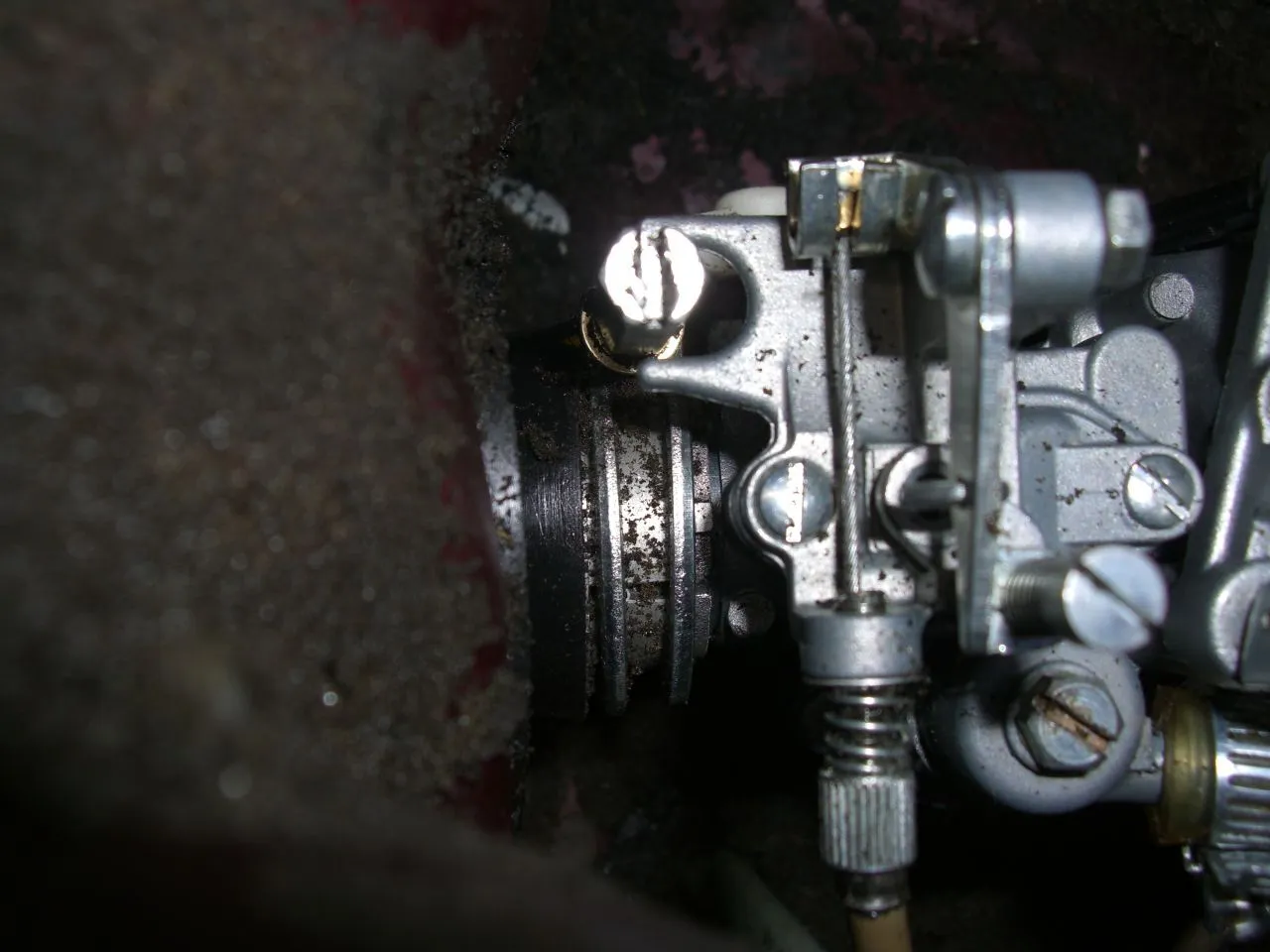

    So....
    hab den Vergaser einmal abgebaut und festgestellt, dass sich der ASS wohl komplett verschieben lässt. Der sollte doch fest sitzen oder nicht?
    Er sitzt auf der Nut und lässt sich trotzdem vor und zurück bewegen.
    Muß der Gummibalg da sitzen oder muss der weiter Richtung Zylinder? (siehe Bild)
    So sieht es im Vergaserraum aus. Sie läuft zwar aber Choke hab ich kaum.
    Jemand eine Idee was ich noch machen kann???

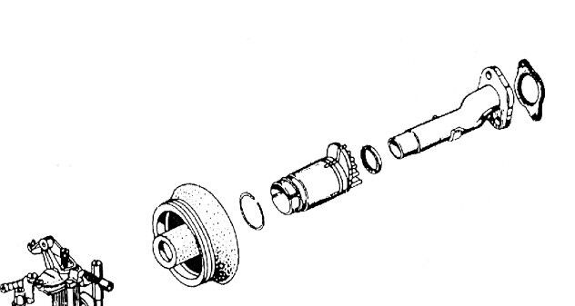

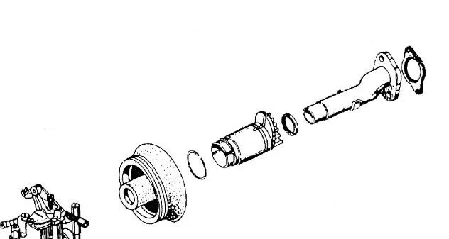

    • April 25, 2011 at 21:36
    Dann schau doch mal warums wackelt. Vergaser runter. Gummibalg aus dem Rahmen ziehen. Motor abklappen, damit du besser hinkommst. Die Hülse ist auf dem ASS mit so ner Ringklammer befestigt. Wenn die fehlt (kann ja verlorengegangen sein) weißte warums wackelt. Ich hab in die Hülse noch eine in Öl und Fett ertränkten Filzring rein. Dann ging die Hülse zwar bisschen schwerer drauf, aber die sitzt bombenfest und ist dicht. Vielleicht ist auch die Hülse defekt, aber das siehste ja dann.
