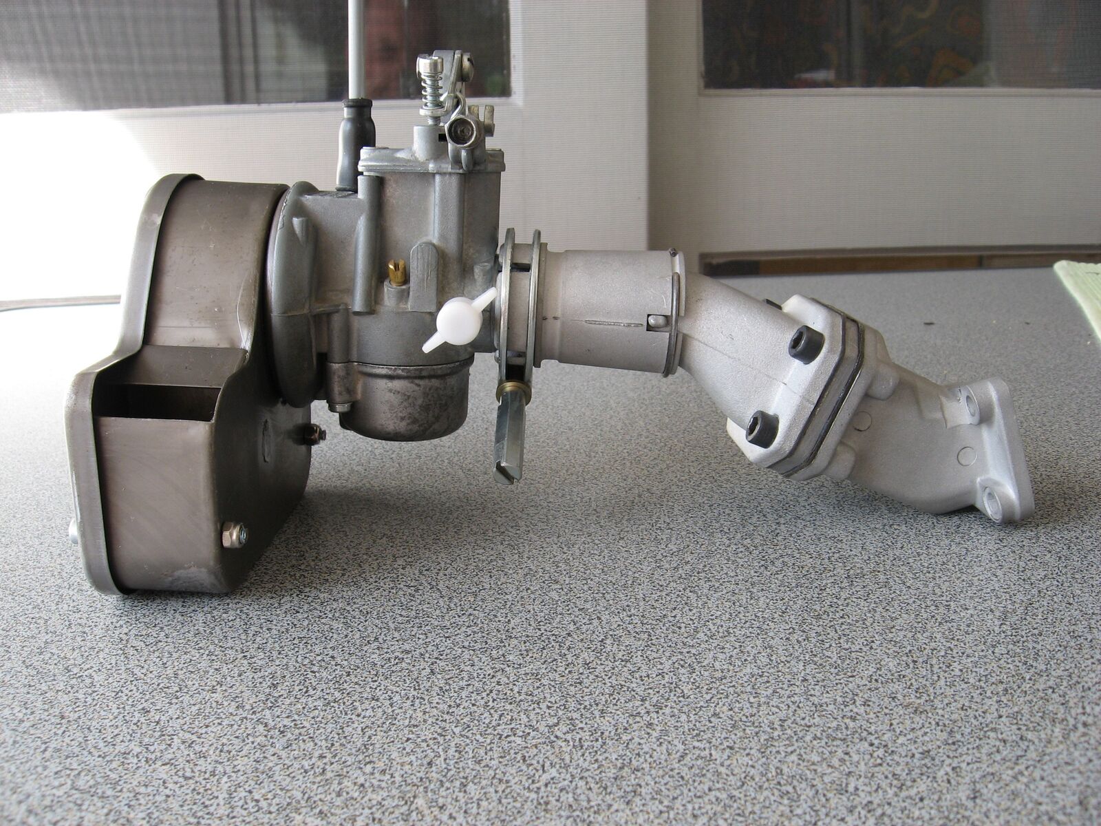

Also das Gussstück lässt sich bei demontiertem Vergaser komplett vor und zurück bewegen. Ich denke da sollte eine Klemme oder ein Ring diese Bewegung verhindern.
Der Gummibalg sitzt dann ja genau drüber und dichtet zum Vergaserraum ab richtig?Durch das bewegliche Gusstück bewegt sich dann wohl der Gaser mit.
Wie wird das fixiert?
Danke für die Tipps!!!!
So....
hab den Vergaser einmal abgebaut und festgestellt, dass sich der ASS wohl komplett verschieben lässt. Der sollte doch fest sitzen oder nicht?
Er sitzt auf der Nut und lässt sich trotzdem vor und zurück bewegen.
Muß der Gummibalg da sitzen oder muss der weiter Richtung Zylinder? (siehe Bild)
So sieht es im Vergaserraum aus. Sie läuft zwar aber Choke hab ich kaum.
Jemand eine Idee was ich noch machen kann??? -

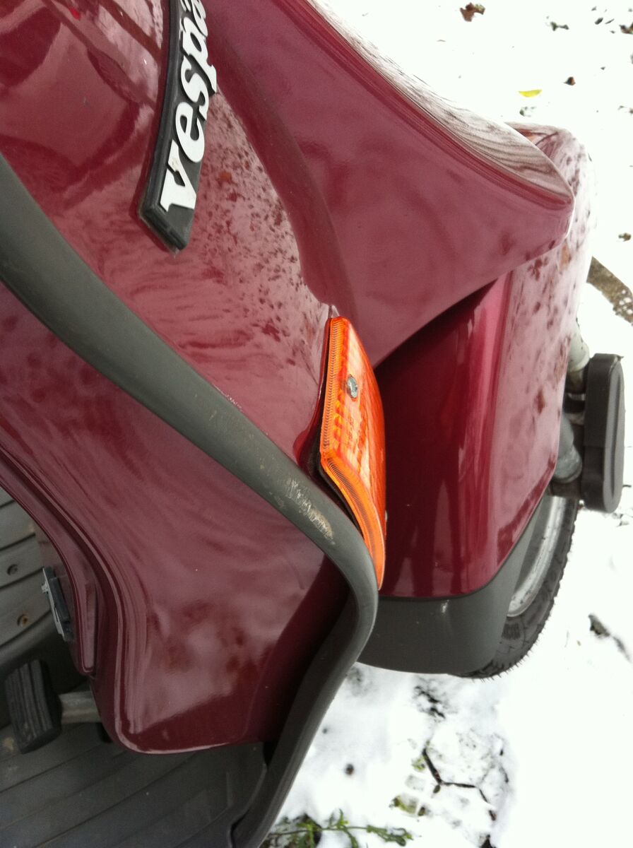

Ich habe meine Abdeckkappe von der hinteren Felge meiner Xl2 wohl verloren (die kleine graue über der Zentralmutter). Jetzt ist die Frage, braucht man die dringend wegen Staubschutz oder ist es eher nur Zierrat???

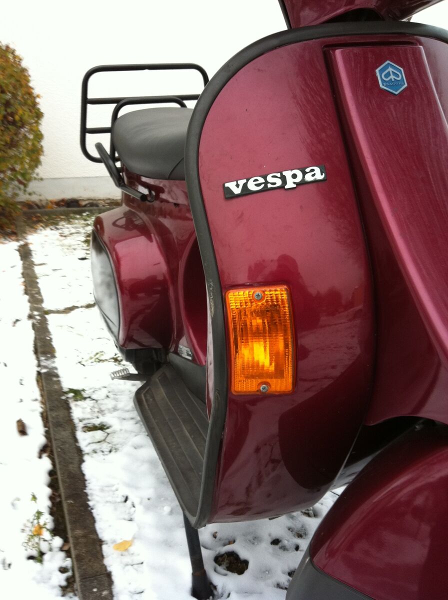

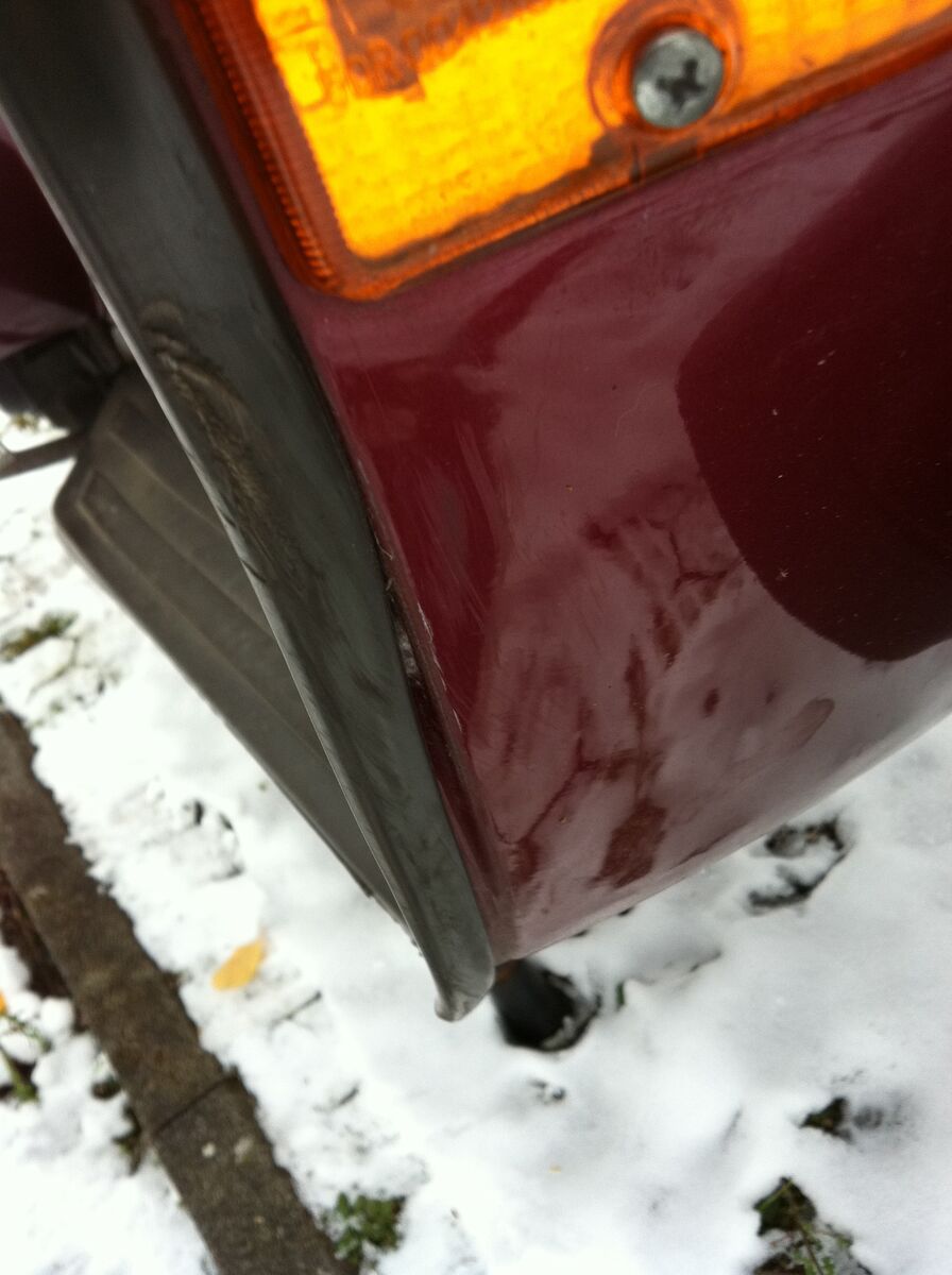

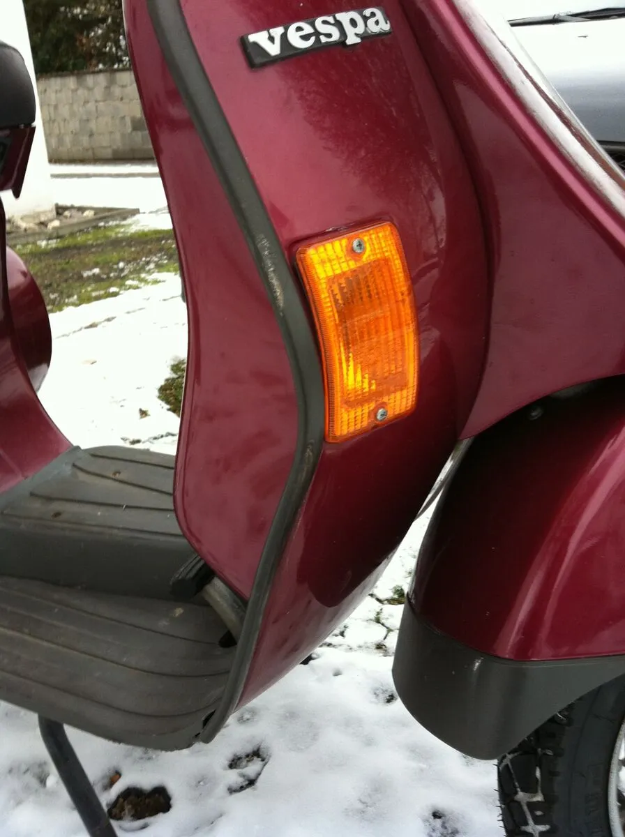

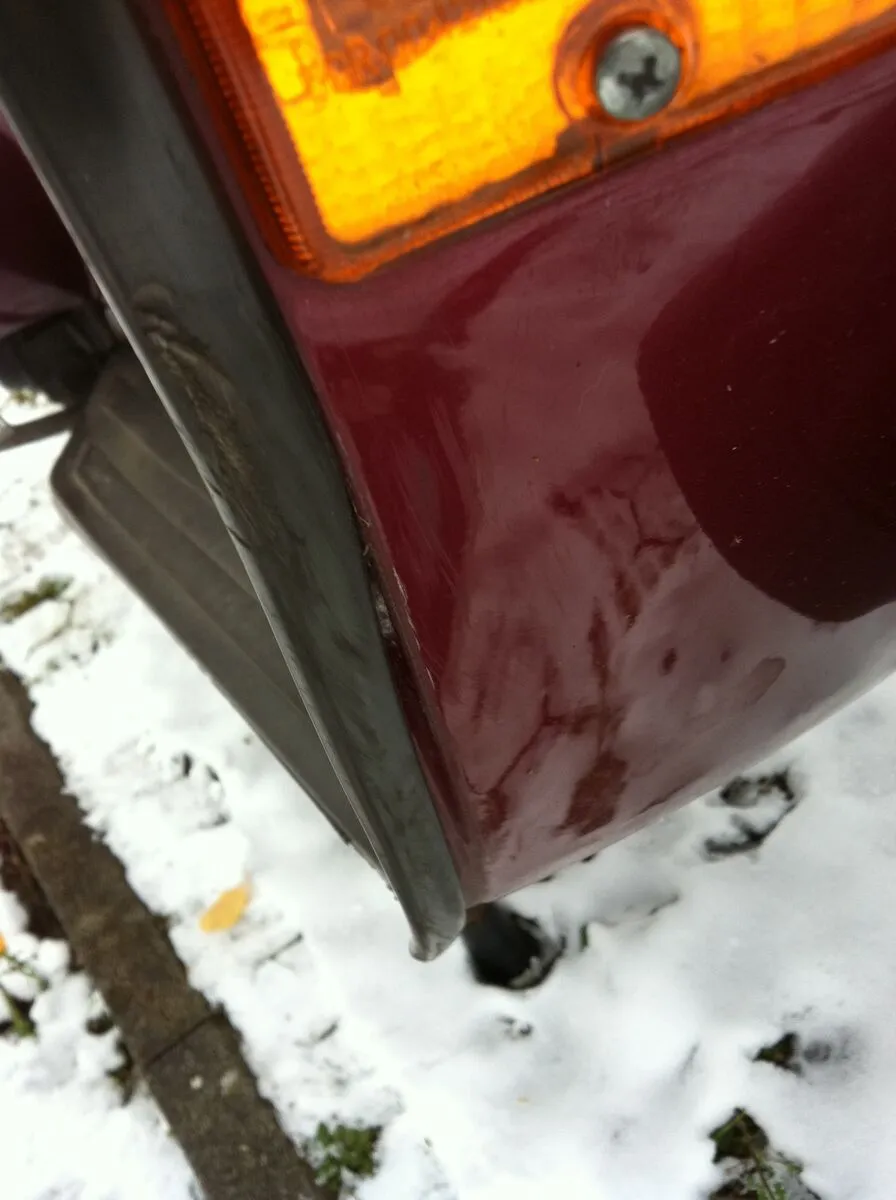

Also gesplitterten Lack hab ich nicht gesehen, von daher schon mal gut.
Von schlimm hab ich ja nix gesagt.

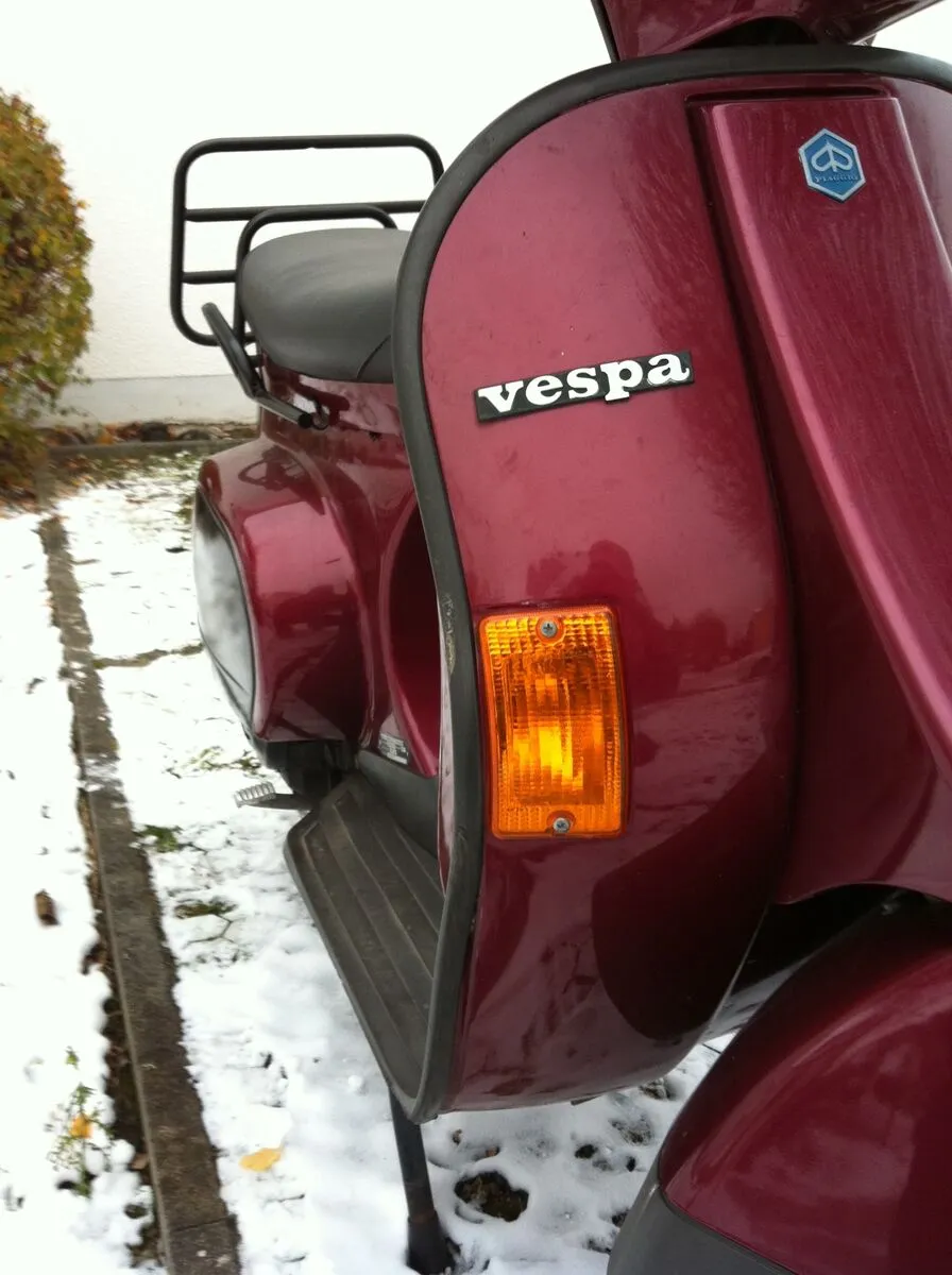

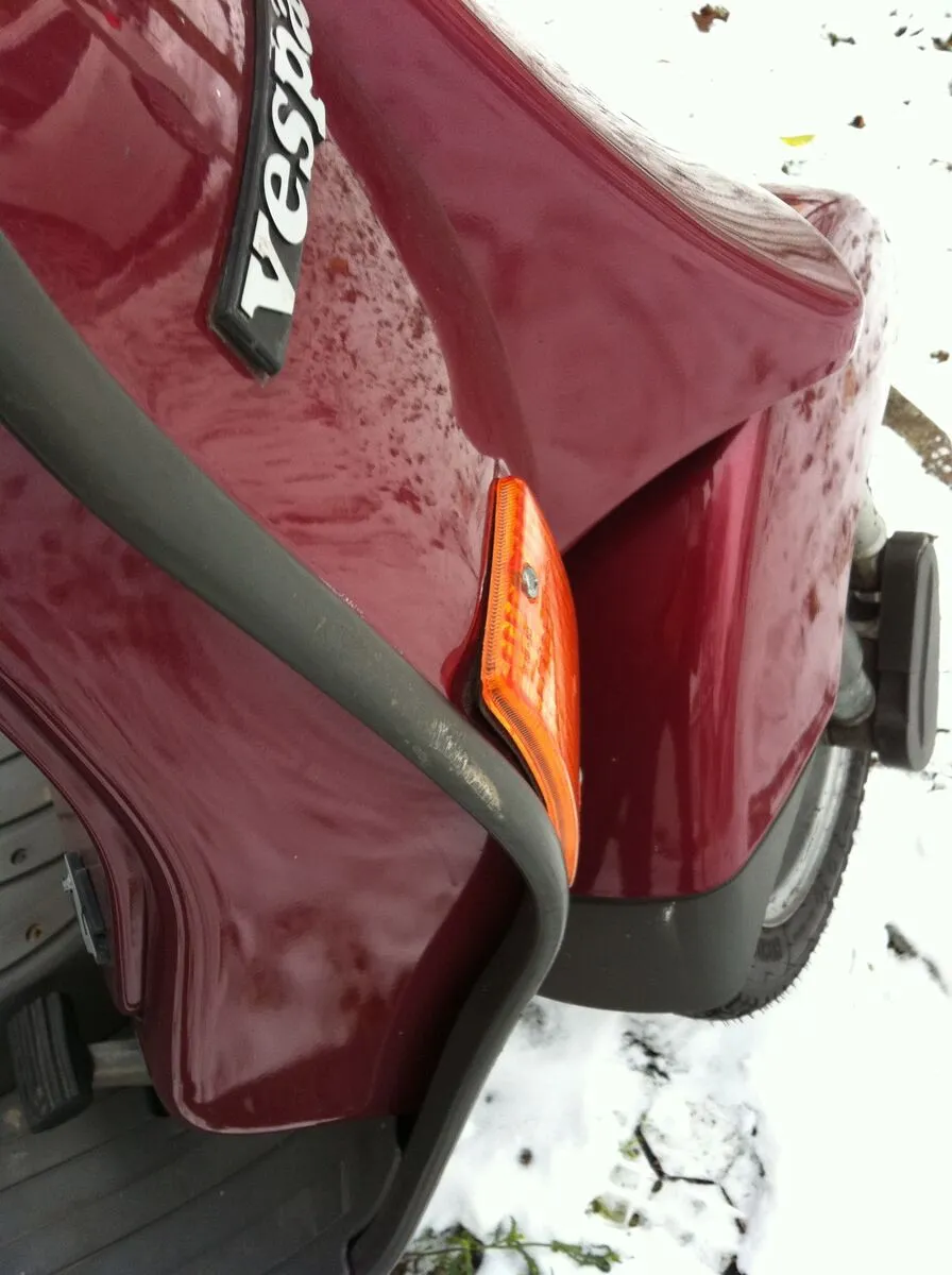

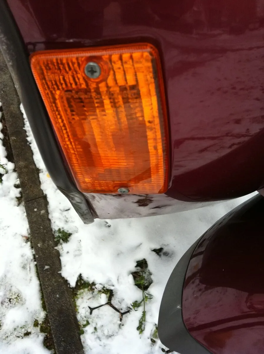

Deshalb ja die Überschrift mit "verbogen#. Man sieht halt schon die Abweichung zur normalen rundung des Beinschildes.Klar kann man das bestimmt auch selber machen, nur sind es draussen -5 Grad und eine Garage nicht in Sicht!
Also macht es die Werkstatt und solange ich nicht zahlen muß soll es mir egal sein.Allen aber trotzdem vielen Dank für die Meinungen.
ich war jetzt bei meinem Mechaniker. Es ist kein Totalschaden.
Bei Licht besehen, war es aber doch etwas mehr als ich gestern im dunklen sehen konnte, aber das seht ihr ja auf den Bildern.
Mit meinem Unfallgegner hab ich auch noch mal geredet. Er will den Schaden ohne Versicherung regeln und ich soll ihm die Rechnung schicken.
Mal sehen was dabei raus kommt am Ende. Bin mal optimistisch. So zwischen 200 - 400 € schätzt Andreas.Mir reicht es ja, wenn es so gut wie möglich wieder gerichtet wird und ich im Frühjahr wieder fahren kann.
