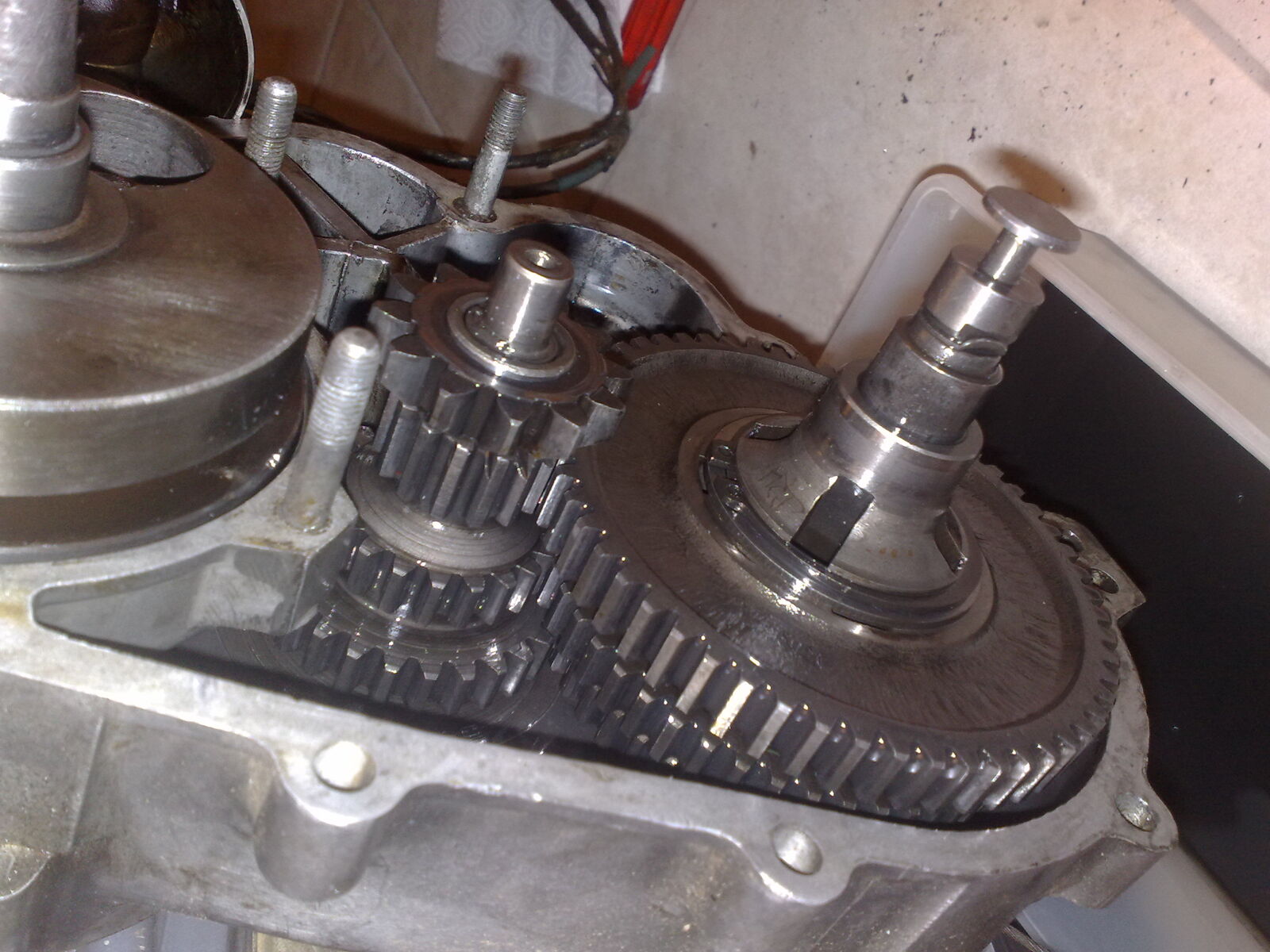

    Hab dieses Wochenende meinen Motor gespalten habe Kurbelwelle gewechselt Schaltkreuz und hatte die Kupplung geöffnet.
    Heute Vormittag habe ich den Motor wieder zusammengebaut und in die Vespa eingebaut.
    Hab alle Züge angeschlossen Getriebeöl rein und wollte einen startversuch Wagen, doch es lies sich kein Gang einlegen !
    Schalten kann ich und geht gschmeidig aber es ist als wäre ich in jedem gang im Leerlauf .
    Wenn ich den kickstarter betätige schiebts mir die Kiste aber nach vorne als wäre ein Gang eingelegt.
    Kann mir da wer helfen und mal eine Diagnose stellen ? Wäre super nett ;) die Kiste soll Wiede rauf die Straße

  • Wenn das Getriebe auseinander war ist das der Grund.
    Bei einer Motorrevision gehört das ausdistanzieren des Getriebes übrigens auch mitdazu.
    Motor im Roller lassen, kleine Hälfte runter und Getriebe richten.

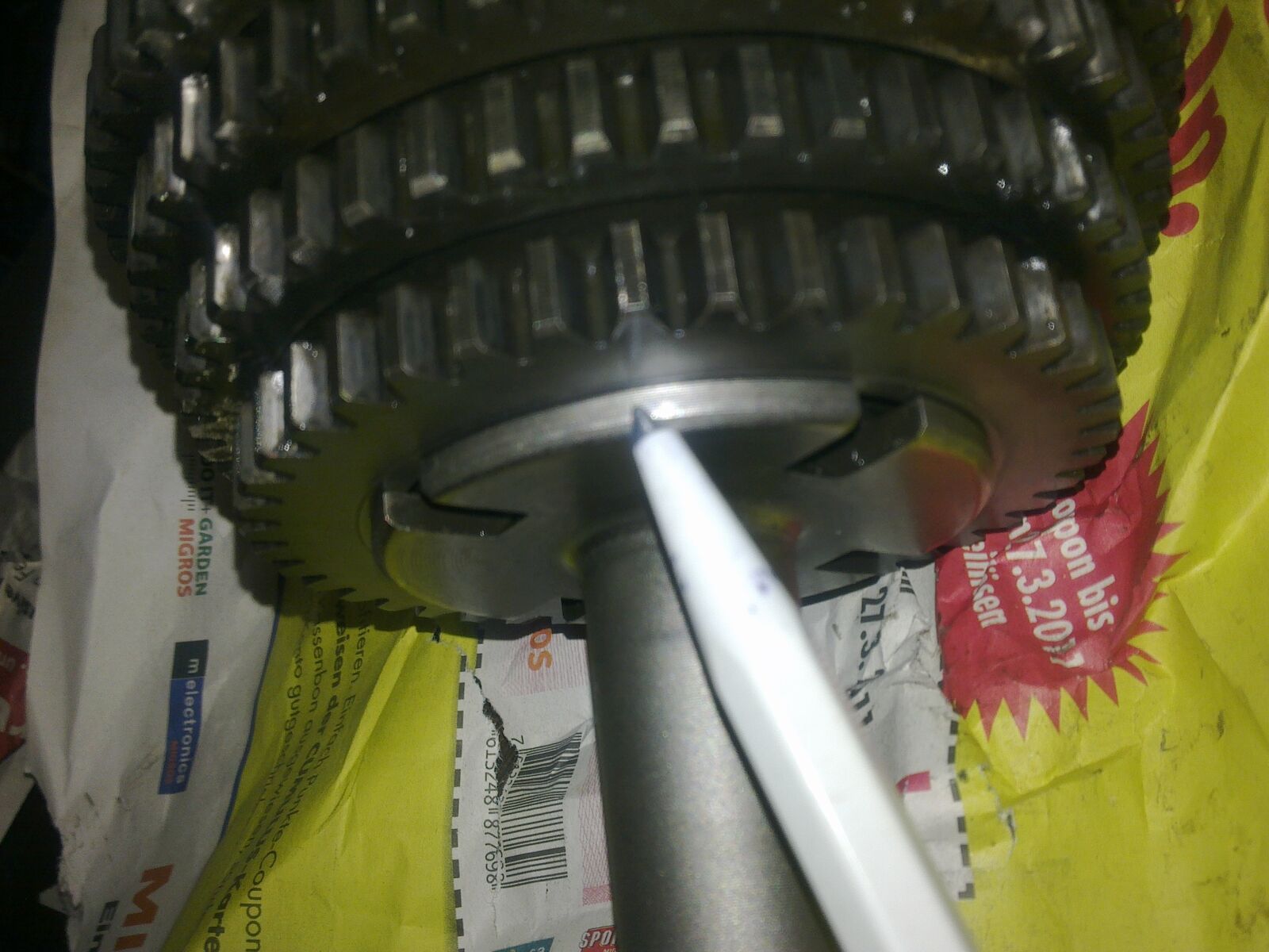

  • Hallo...Mit Getriebe ausdistanzieren meint der Teufel :D das "totale" Spiel das dass Getriebe hat.
    Wenn also alle Getrieberäder, distanzscheibe und sicherungsring drin sind darf das ganze nicht mehr als 4/10 mm haben...das muss man mit einer Blattlehre messen.
    Z.b dort wo der Kugelschreiber hinzeigt.
    Meistens aber wird das nur kontrolliert und selten muss man die Distanzscheibe anpassen.
    Dein Problem oben wirst du aber damit nicht lösen können...
