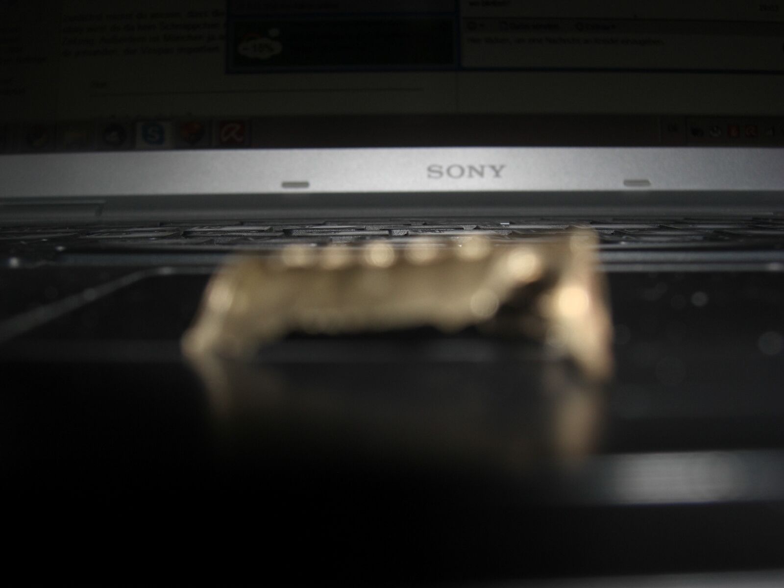

    das hab ich jetzt rausgholt, der rest steckt noch drin! wie bekomm ich des raus?

    • April 30, 2011 at 13:47
    Schönes Bild von der Tastatur und dem Monitor. Aber mehr ist nicht zu erkennen.

    • April 30, 2011 at 16:53
    ja ich weiss, meine cam spinnt!
    die information wie ich das restliche teil da rausbekomme auch schon reichen!
    bzw wie ich weiter vorgehen sollte damit ich wieder ein schloss hab ^^

    • April 30, 2011 at 17:51
    ausbohren, mehr bleibt nicht übrig

    • May 8, 2011 at 14:11
    Wars das?
    Nun alles okay?!
    Und was soll und das Zahngold auf einem Tablett vor einem Laptop sagen?! :D

    • May 9, 2011 at 18:08
    Füllung ist wieder bissfest!
