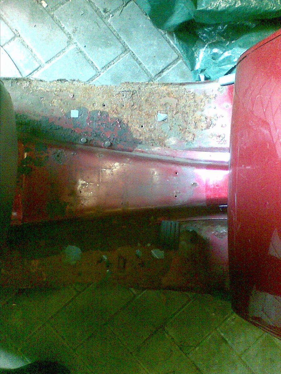

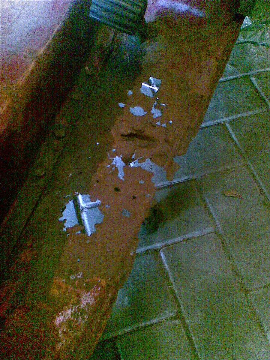

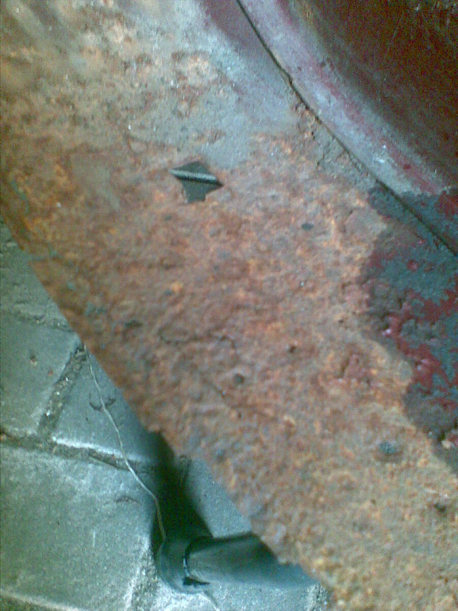

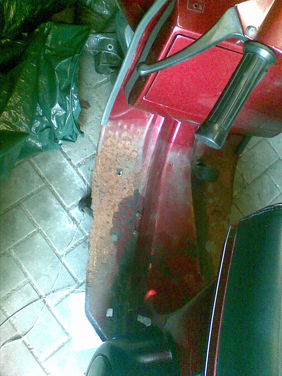

    Hallo, liebe Vespafreunde,
    ich habe mir vorige Woche mit Unterstützung von meinem Vater eine gebrauchte Vespa Pk 50 XL für 400 Euro gekauft. Optisch und technisch schien sie einwandfrei zu sein (durch meinen Chef bestätigt, der den hiesigen Vespa-Club betreibt, selbst Schrauber ist und viele Vespen hat). Als ich zuhause zum Reinigen alle angebauten Teile und auch die Matten abgenommen hatte, musste ich leider feststellen, dass die Bleche unterhalb der Trittmatten komplett durchgerostet sind.
    Nun habe ich heute morgen das gute Stück zur Reparatur in eine Werkstatt gebracht und man hat mir dort gesagt, dass bereits zu viel vom Blech weggerostet sei, als dass man dort noch was ranschweißen könnte, ich bräuchte wohl ein komplettes Ersatzblech.
    Ich weiß jetzt leider überhaupt nicht mehr, was ich mit meinem Roller machen kann und muss - eigentlich wollte ich nur gerne Roller fahren. :-7
    Könnt ihr mir weiterhelfen?
    • von deinem vater hast du die vespa gekauft?
    • Dein chef ist wohl neuling in sachen vespa ^^
    • sogar ein laie schaut mal ob die karosse passt
    schau das du den rost wegkriegst (sand/glasperlen strahlen ?( ) und mach vll riffelblech drauf oder besser schweiß ein paar platten rauf.
    und sonst :+5

    • April 27, 2011 at 20:56
    Seh ich auch so das das Beste ein neues Blech ist. Vor allem die rechte Seite ist jenseits von Gut und Böse. Wenn du unbedingt fahren willst deck es wieder zu und fahre solange die Stabilität da ist. Dann hast du auch eine schöne Winterarbeit.
    und sonst :+5
    Danke für deine Nachricht. klatschen-)
    Mein Vater hat mich finanziell unterstützt. Er hatte selbst eine Piaggio Sfera 50, nur die kann ich leider nicht fahren, weil die Lenkstange total verbogen war und man eine Reparatur dafür bereits abgelehnt hatte.
    Mein Chef hat selbst schon viel reparieren können an anderen Vespen, ich denk, das mit dem Rost unterhalb der Fußmatten konnte er nicht wissen, weil das Stück mit Fußmatten wirklich einwandfrei ausschaut und genauso habe ich auch gedacht.
    Wenn ich jetzt noch den Rost wegstrahlen würde, wäre wahrscheinlich nichts mehr vom Bodenblech da. :D Ich denk, das muss komplett weggeschnitten werden und dann muss da was Neues hin.

    • April 27, 2011 at 21:05
    ob wegschneiden nicht zu radikal ist?
    edit hat gegoogelt: im gsf forum hatte einer das gleiche problem und damit hat er es gelöst :+8
    Ja, rechts siehts wirklich schlimm aus. Das mit der Winterarbeit ist gar nicht so abwegig. Wenn da jetzt ein neues Bodenblech draufkäme, müsste der Unterboden vom übrigen Rahmen wahrscheinlich auch gestrahlt werden und dann könnte ja auch gleich ein neuer Lack her. N bissl unwohl fühl ich mich mit dem fast offenen Boden unterhalb der Matten aber schon. :rolleyes:
    gibt es für die PK aber leider nciht zu kaufen
    such dir nen rahmen der in gutem Zustand is und richte den her is auf dauer die billigste lösung

    • April 30, 2011 at 14:20
    also ich persönlich würde dir nicht raten so mit deiner vespa zu fahren.
    es könnte passieren das du wenn du aufsteigst oder während der fahrt, dass du durch blech brichst.
    Und sowieso, würde es deiner vespa nicht guttun ;)
    nur eine bemerkung am rande, vom einem 15 järigen :-6
