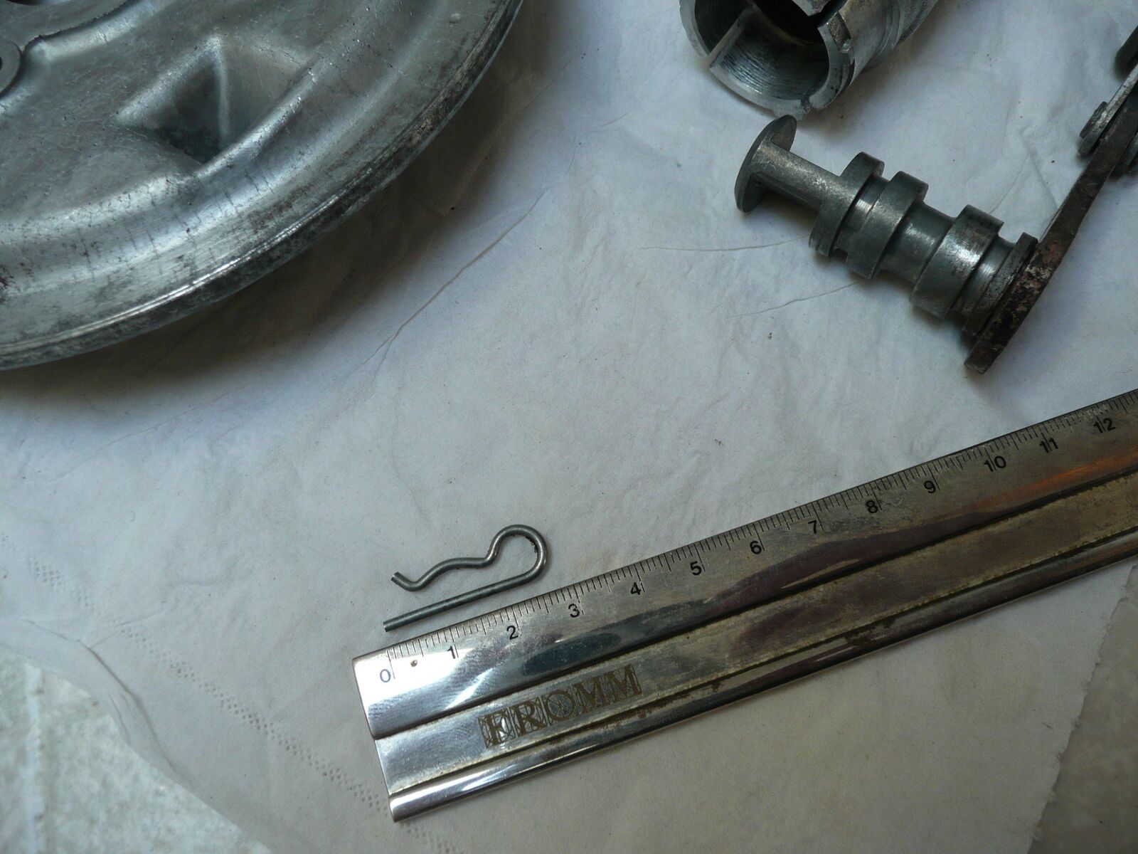

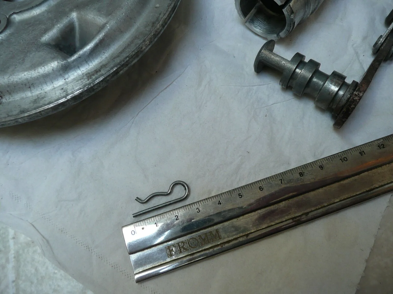

    Habe dann den Motor in der Luft gedreht damit der Schmutz abfaellt, da viel ein Sicherungs Teil raus, das sieht aus wie diese Spange die am Benzinhan sitzt und die lange Stange halt, aussen am Motor gibt es doch so eine Teil gar nicht, oder ? Diese Spange ist etwa 3 cm lang, jemand eine Idee wo so ein Teil noch sitzt ? Oder ist diese Spange in die Motorritzen gefallen und die, die am Benzinhan sitzt ? Da war bei mir Draht durchgezogen, es gab da keine Spange.

    Das mit deinem "Sicherungsteil" hört sich am ehesten nach dem Benzinhahnsplint an... Will ich aber ohne Foto bei deinen waagen beschreibungen nicht drauf festgenagelt werden...

    Der Splint ja, dann wird der vermutlich beim Demontieren runter gefallen sein in den Motor, bzw oben drauf in irgend welche Ritzen, denn der lag ploetzlich auf den Boden als ich den Motor umgedreht hatte, hier mal das Bild von dem Ding, hatte vorher kein Foto da, sorry.

    Der Splint auf dem Foto ist definitiv der vom Benzinhahn..
    Um genau zu sein der Splint, welcher den Benzinhahnstab am Benzinhahn am Tank hält.
    Gewaltiges gefummel den wieder rein zu bekommen, aber mit 1-2 Ausrastern kann man das schaffen ;)
    Ahhh, dann hat der Vorgaenger sich auch da die Zaehne ausgebissen und der Splint wird runtergefallen sein, ok , dann ist das schon einmal geklaert.

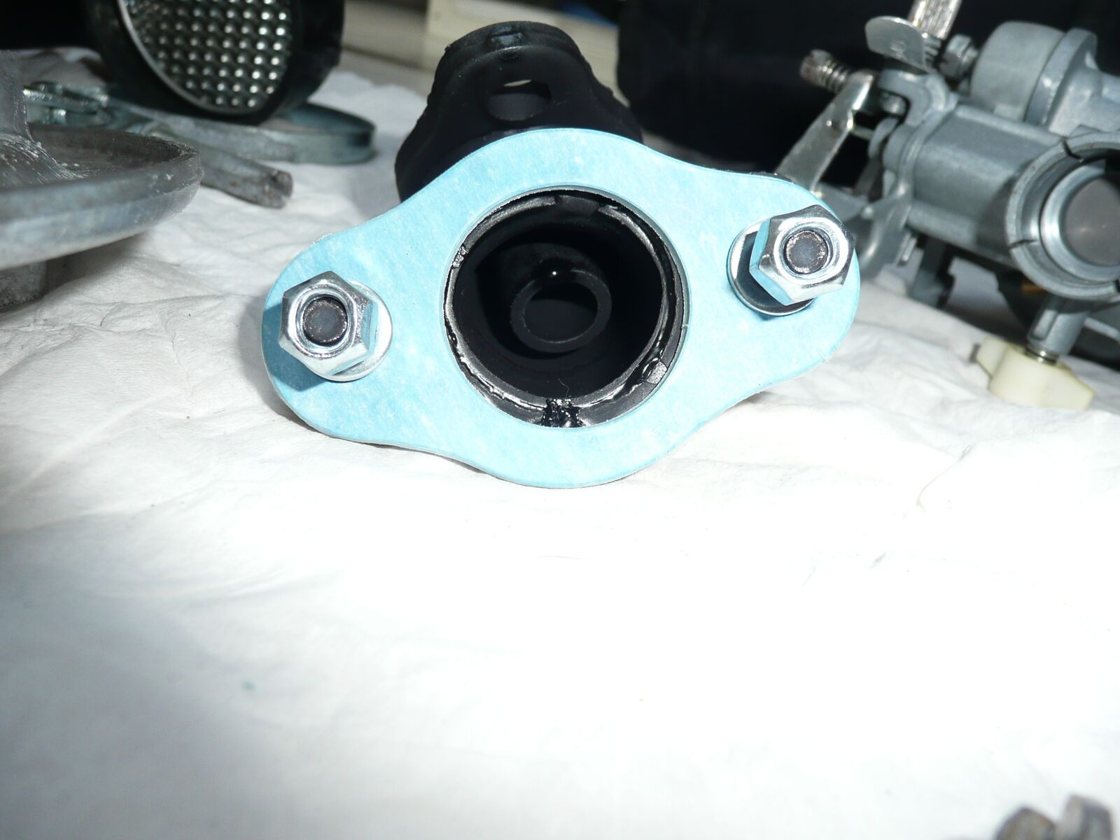

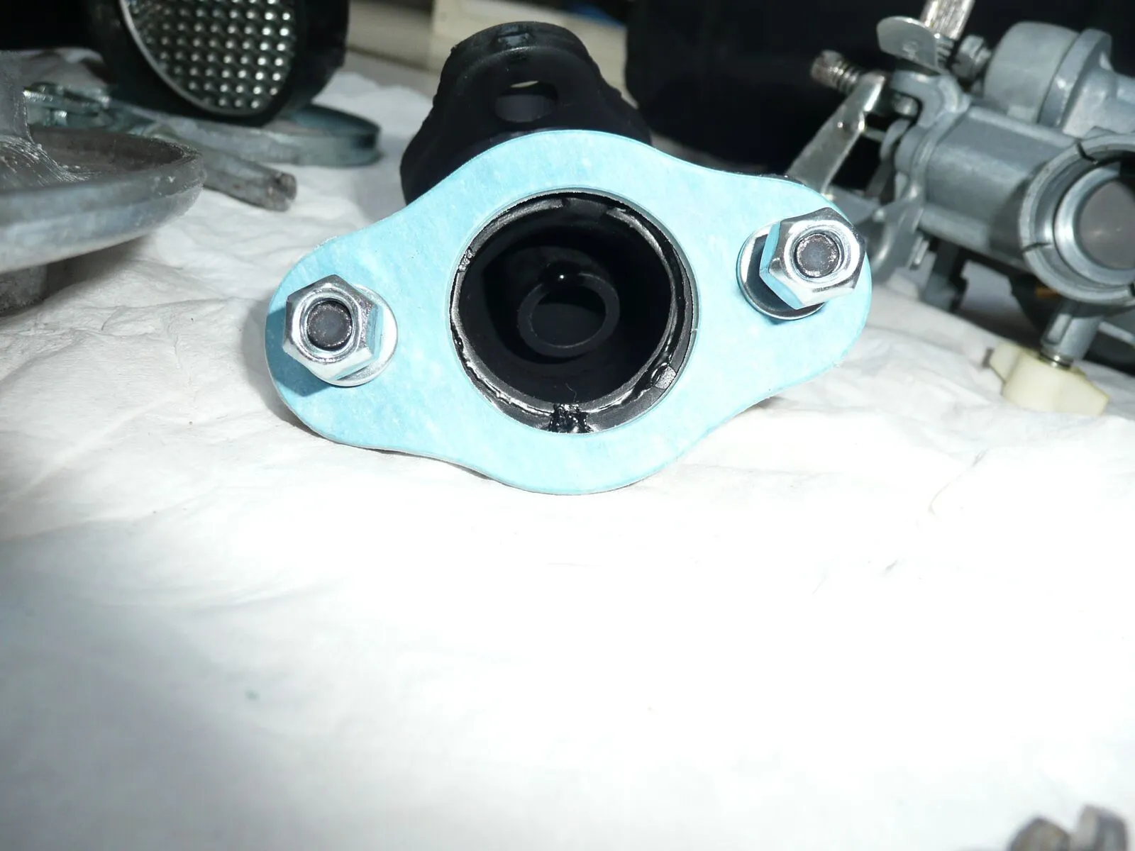

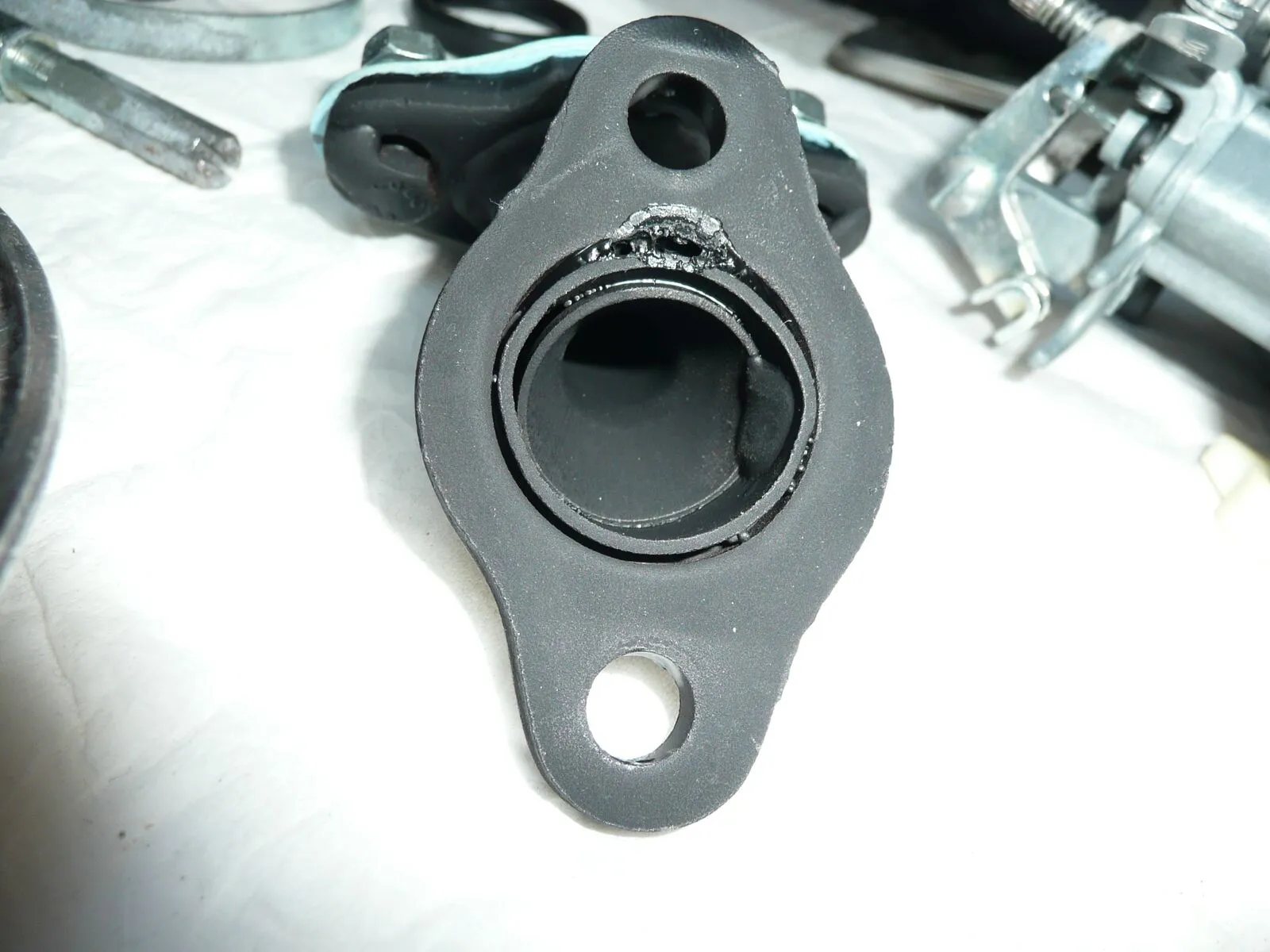

    Naja Tuelle oder wie das heisst, es verkleinert den Durchmesser vom Kruemmer, hier mal fix 2 Bilder.

    • May 3, 2011 at 17:45
    du hast nen sito plus mit drossel, und das ist sie. wenn du sie raus machst hast du etwas mehr leistung aber die abe erlischt.
